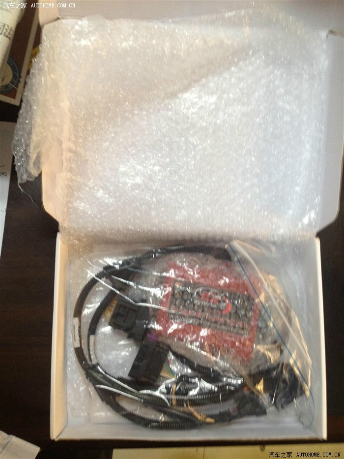

包装一般般。

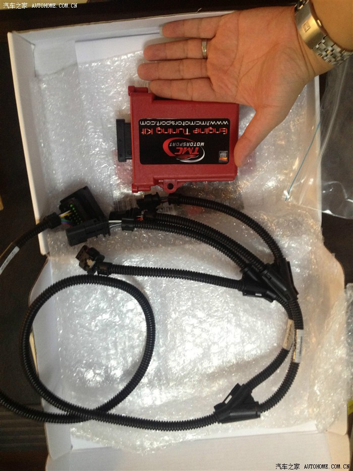

庐山真面目
大概有我大半个手掌那么大
还挺沉的

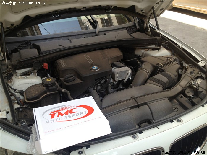

开始安装了。

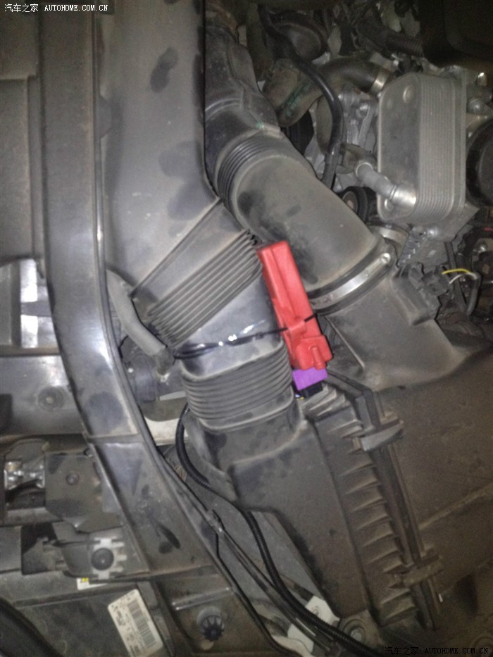

把插头的时候要注意不能硬把,插头表面有一个长方形的小凸起物,那个是一个卡口,一只手按下卡口,一只手拔插头很轻松。盒子是扎在进气管上的,线从左面走 那边算是发动机舱温度最低的地方了吧。。

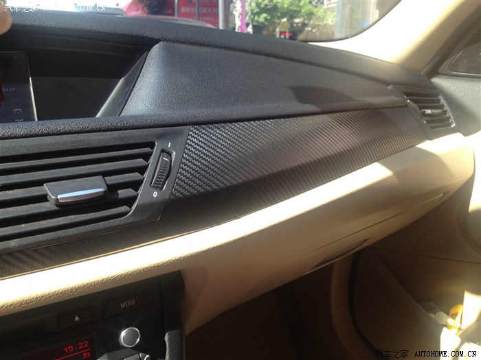

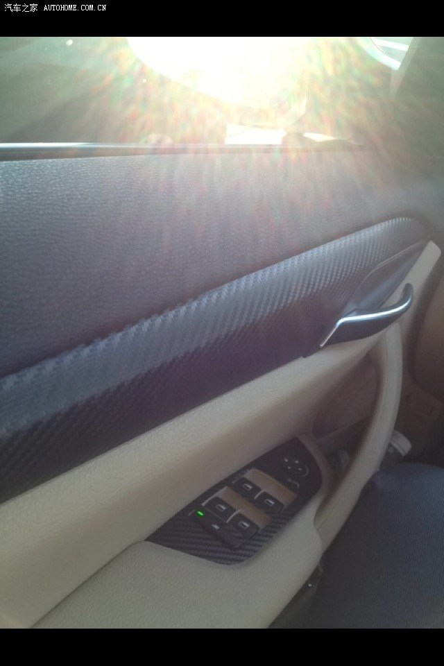

某宝买的碳纤维车贴~比较山寨

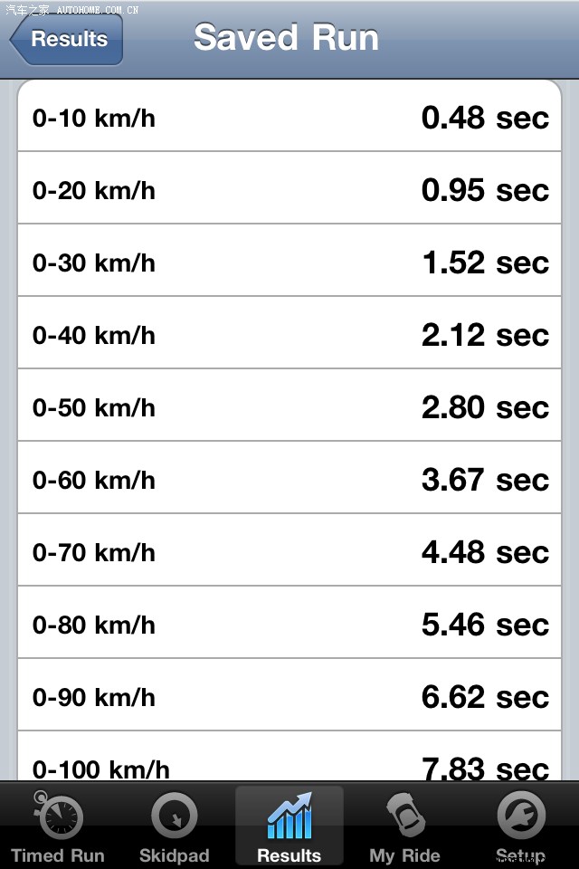

这个是8档弹射的成绩~

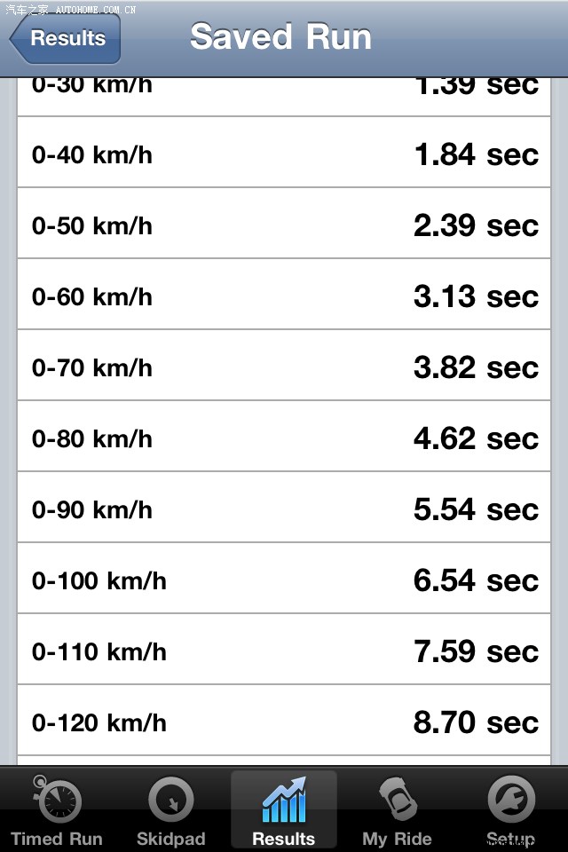

这个是8档地板油的成绩,不知道那些大神怎么做到6.5秒的~反正我后驱地板油都完全没有打滑。

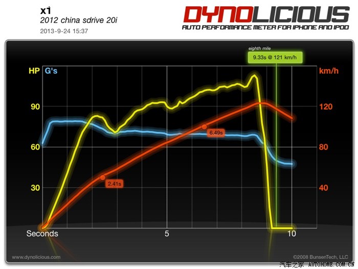

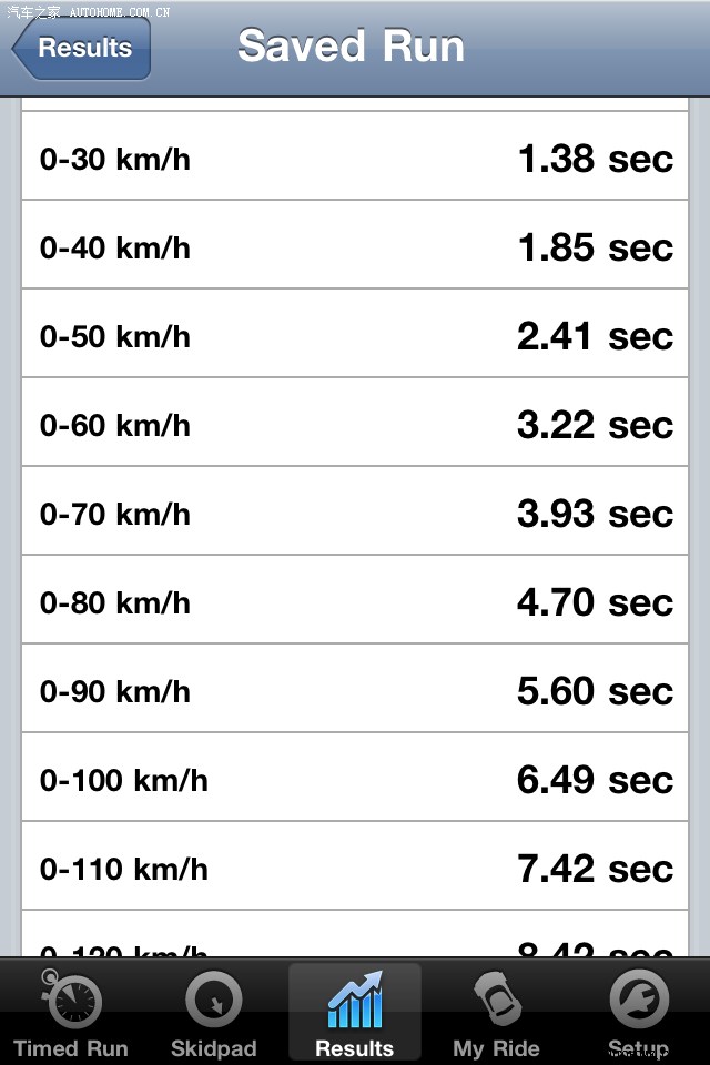

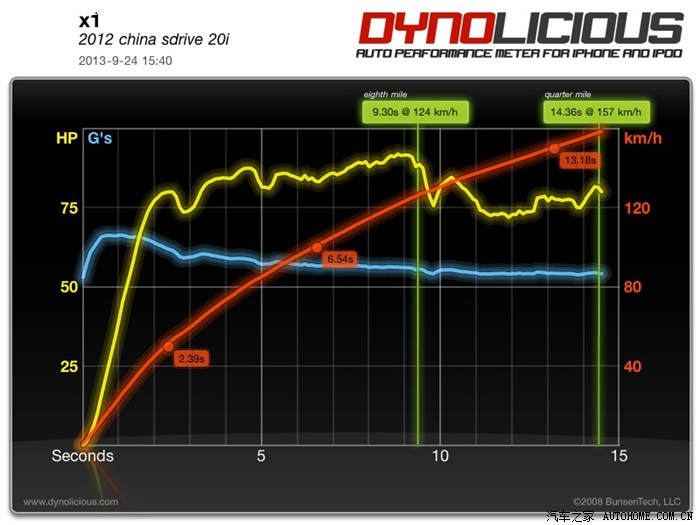

今天回家,突然想再测下0-100的加速,路面时铺装柏油路,有点点的斜度,两次是往返各一次,所以误差不到。测出成绩之后吓了一大跳,是测试软件出错了么?那个图的左面的马力值好像不对。。。求解啊!(TMC8档)
