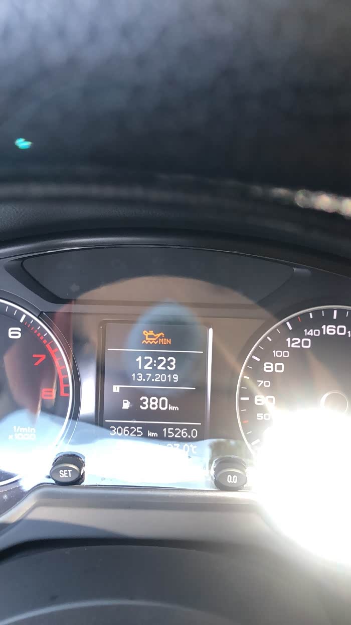

16年9月Q5技术型,1.第三次保养(25000)后6000公里提示缺机油了,把保养后剩下的机油加入,问题解决,这是正常现象吗?2.现在到底多少公里保养一次,首保提示10000公里一年,2保10000公里一年,3保现在看是7500九个月。什么情况
2019-07-19 13:01:57
1、大众系列的车子跑到一定的公里数或多或少都会有点损耗,那不叫烧机油,官方的说法叫正常消耗,
2、首保按照说明书上要求的时间和里程(先到为准),二保、三保以此类推,都以公里数或一年时间先到为准(10000),希望我的回答会对您有所帮助!

越开越烧 小问题不断。建议不要开到5年以上。否则很容易坏在路上。我已经叫过两次拖车了。。明年卖了这破车,这辈子再也不买德国车了。
2019-10-07 17:40:28
大修一下就可以解决,设计缺陷,更换改进版的活塞
