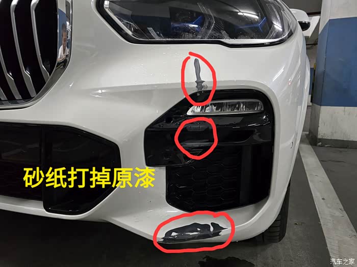

前些天下暴雨,右转弯进小区,本来视线就不很好,再加上车速稍微快了点儿,躲避右侧从小区行人出口儿跑出来的人,方向盘就晚打了半圈儿,紧急制动车倒是停了,车头左侧也顶栏杆儿上了,我勒个去!
小区这栏杆儿倒没啥事儿,只有点儿白漆印子。

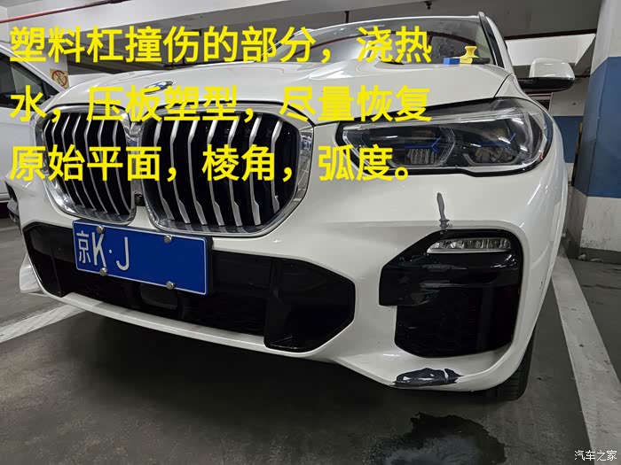

前唇突出于车头,导致凹陷变形最严重,其他两处刮擦还好。走保险吧感觉不值当的,一个是车得放在4S店少说也得三四天,另一个他们都是保险杠整杠喷漆,可惜了儿了原厂漆了!思前想后,还是自己搞吧,主打一个练手儿折腾折腾!

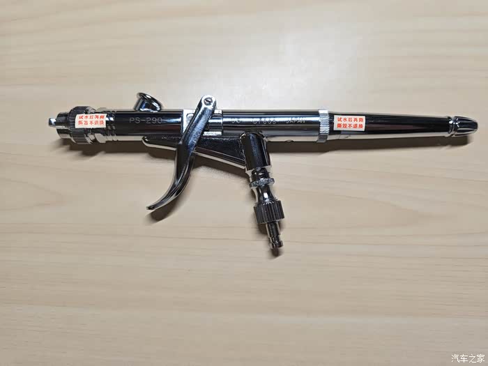

TB买来喷笔,这款喷笔是手办同好们的最爱,微喷界扛把子了吧!
三种喷漆形态可调。
正主儿,就是没个握把,不太方便啊!小本子手也小,估计他们用着合适。
漆壶儿倒点儿清水,测试气压和喷料的比例。

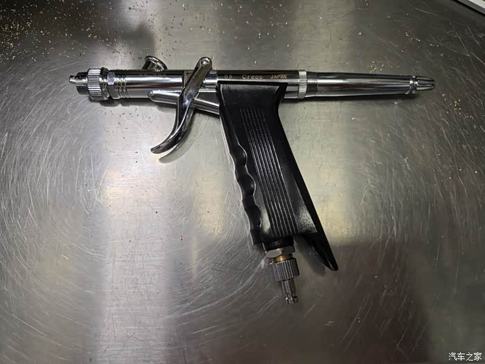

网上买了个国产的握把儿,自己做个延长铜管儿。

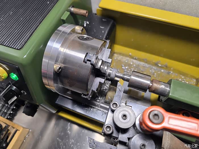

攻丝(内螺纹加工)
拧上试试长短
套扣(外螺纹加工)
拧上快接气嘴儿,很顺畅。
装上国产握把儿,有模有样儿了啊!
手枪喷笔,搞定!

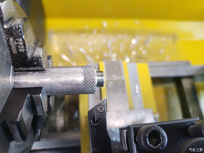

原厂漆壶容量太小,我那个刮蹭面积稍大,所以得搞个大漆壶儿,但是螺纹接口尺寸不同,所以呀,还得再做个转接环。
找出滚花儿刀。
用7075T6铝棒制作转接环,先滚花儿。
然后套扣。
成品

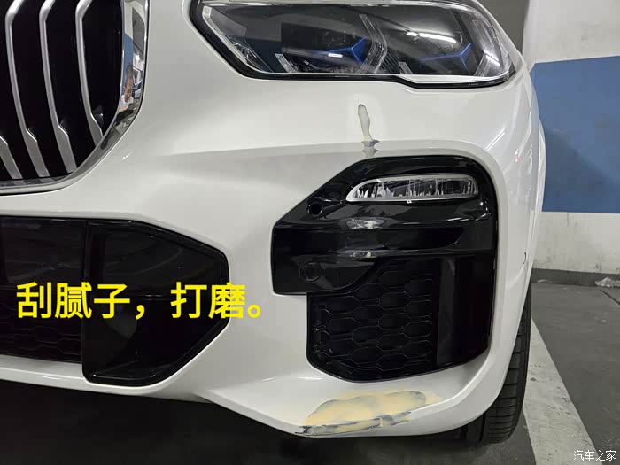

塑料杠,实在搞不平的地方,只能糊腻子凑数儿了!哈哈

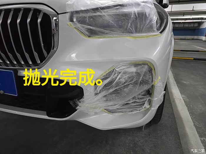

清漆,买的鹦鹉155清漆+标准固化剂,干透以后漆面硬度相当可以,以至于后面的抛光工序挺费劲,哈哈!
至此,修复完成!
