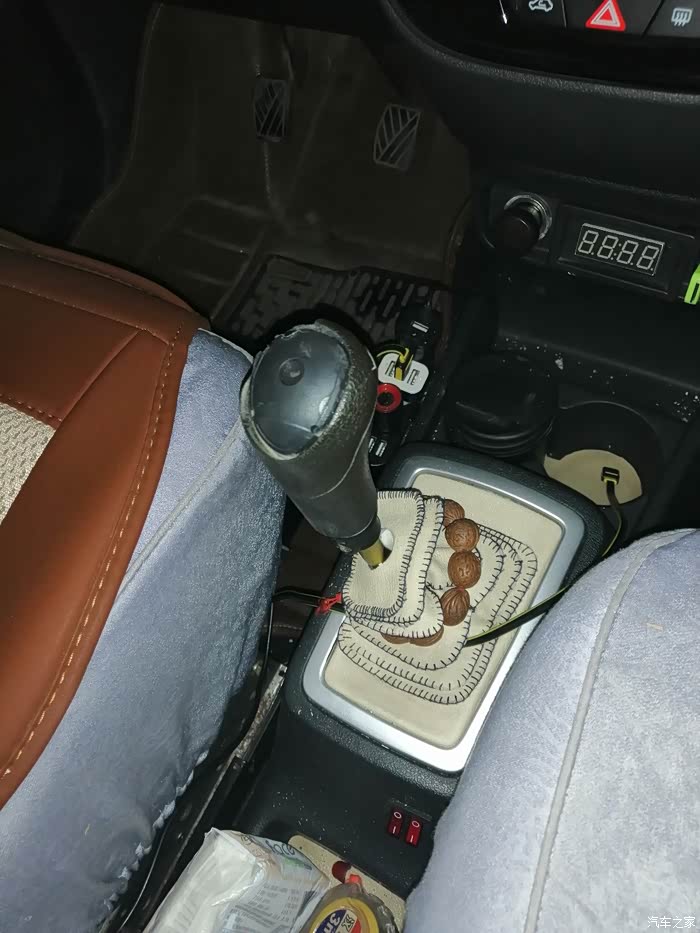

原车上的开裂了,比较硌手,一直用布袋子套着,除了不美观,手感还是挺好的

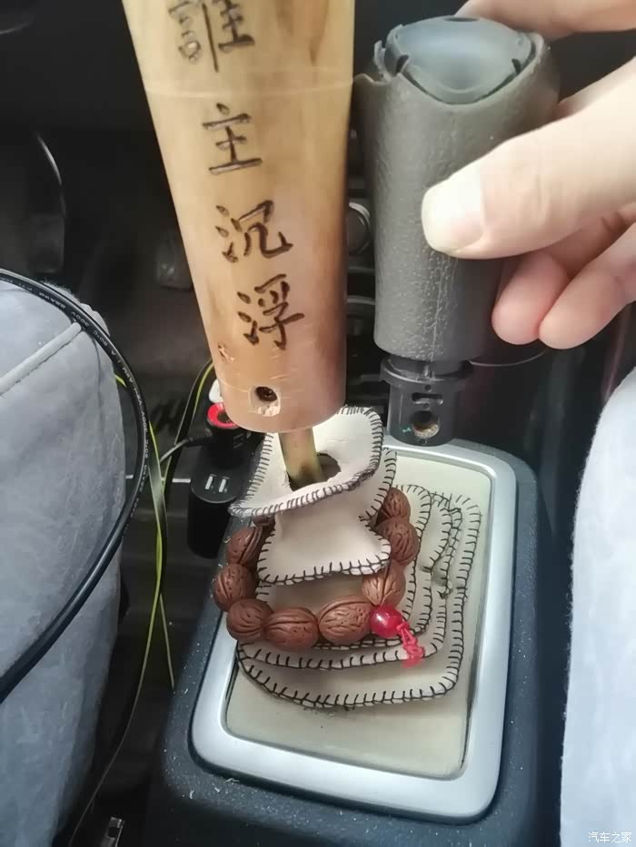

原车的档杆上,固定螺丝距离顶端6.4厘米,打的孔深超过这个数字就可以了。
固定螺丝的孔要先用3.2的钻头打一个通孔,然后用5.5的钻头或者铣刀铣出一个容纳沉头螺母的孔

原车的,已经破烂不堪了

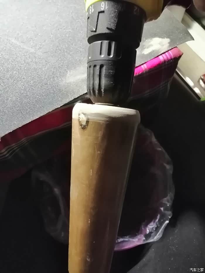

深夜下楼到车上试一下,孔打的有点小,顶端没有***位,导致固定螺丝的孔对不上,还得加工一下

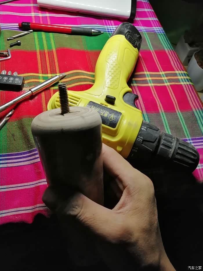

把原来腿子上的螺丝拧上,夹在手电钻上,在砂纸上磨个倒角,手感会更好

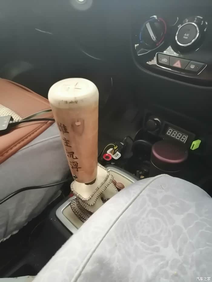

最终的样子
装车上的样子,说不上有多美观,每个人审美不一样

比原来高了5公分左右,位置刚刚好,比较舒服
