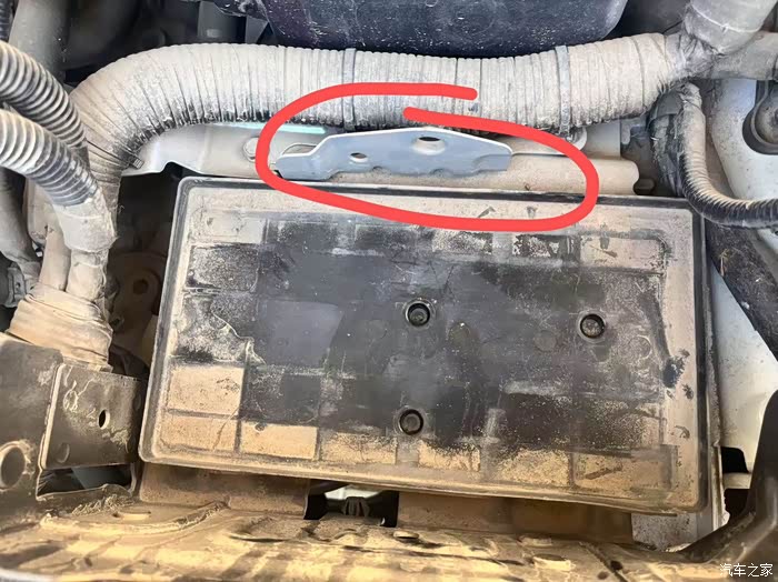

按照车友帖子提供的方案,把底板拆下来(需要拆空滤,挺简单的,几个卡扣的事)把限位板焊接处打了三个孔拆掉(没有选择车友的切割方案),量好位置在宽约18厘米处打孔上吊环,考虑到对电池底托的限位作用,正好遇到单位里有工人用氩弧焊施工,于是果断请人帮忙直接把圆环焊接死,并焊接了一小块限位钢片(如果有车友也想要改装,可以直接选择打孔然后用螺母固定吊环即可,不一定非要加限位片)。

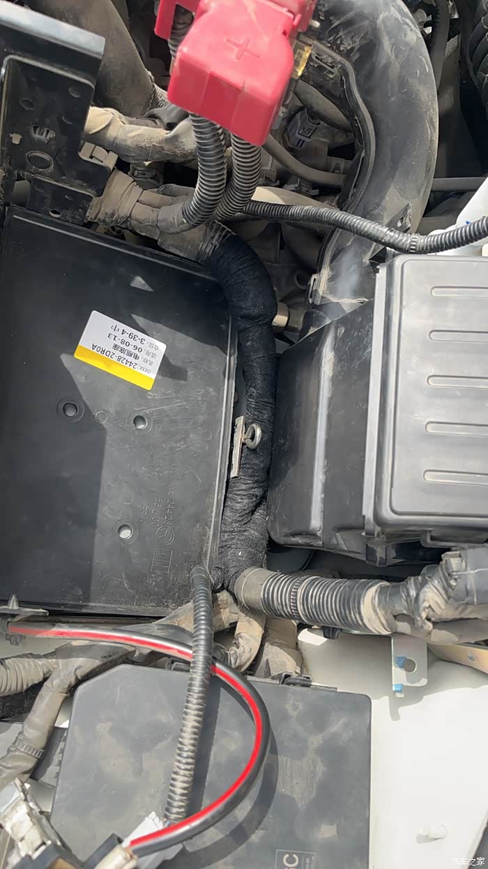

淘宝买了大尺寸的托盘和电池压杆,把改装后的底板装回去,托盘有点偏大,需要把限位突起切掉才能勉强放在底板上,其实托盘买不买都行,有个大点的托盘倒是好看点。

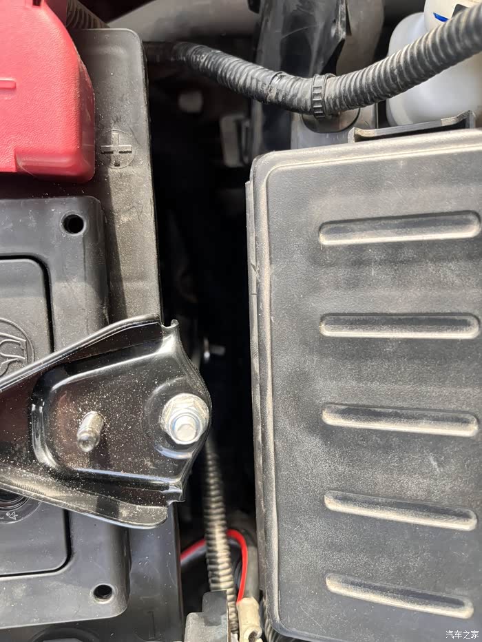

用原装的挂钩就能固定新的电池压杆,压的挺紧的,不用担心电池会移位。原先的线管会碍事,需要塞到吊环后面去,由于焊接的吊环有点靠后了,我是实在塞不动,只能剪掉一截线管,然后用车用绝缘胶布把电线分成两股缠了很多圈,再分别塞到吊环后面去,这样分开塞就轻松多了,电线也不碍事了。

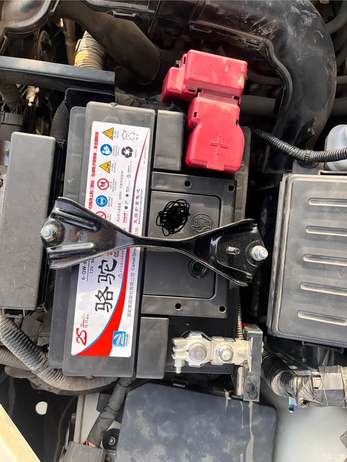

改装后空间挺大的,70ah的电瓶都能轻松放进去。我换的是骆驼的L2-400,60AH反装,580cca,足够用了。后来送电瓶的师傅告诉我,骆驼45ah的有最大冷启动电流410cca的,只有线下有卖,就是贵一点,问我要不要,我说我都改装完了,没法再装小电瓶了😂最后把旧电瓶给师傅,还按照每安时两块钱补了30块钱差价,相当于旧电瓶值90块钱。
比较坑的一点是这款骆驼电池电极柱和电池高度齐平,电池整体比原配电池还矮一点,换上大尺寸桩头后不方便用工具锁紧螺丝,费了半天劲,把正极桩头的固定螺丝反过来装才固定好的。如果车友也想换电瓶,建议更换电极柱高于电池的反装型号电池,桩头固定起来要容易得多。
