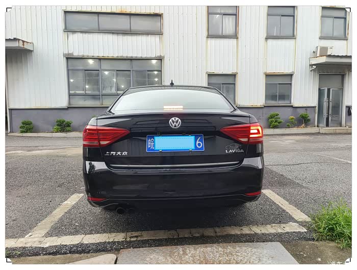

   前几日驾车路上,行驶过程中突然朋友发信息告知咱黑朗左后方的刹车灯不亮,原来是朋友正好在我后方行驶,看见刹车灯不亮的问题,于是乎就有了这次的刹车灯灯泡更换的作业。
  车型介绍:2017款 风尚版朗逸
  本次问题: 左后方刹车灯灯泡不亮
  解决办法:更换新的灯泡即可
 维修费用:  灯泡 15RMB  人工费 0  总计费用 15RMB

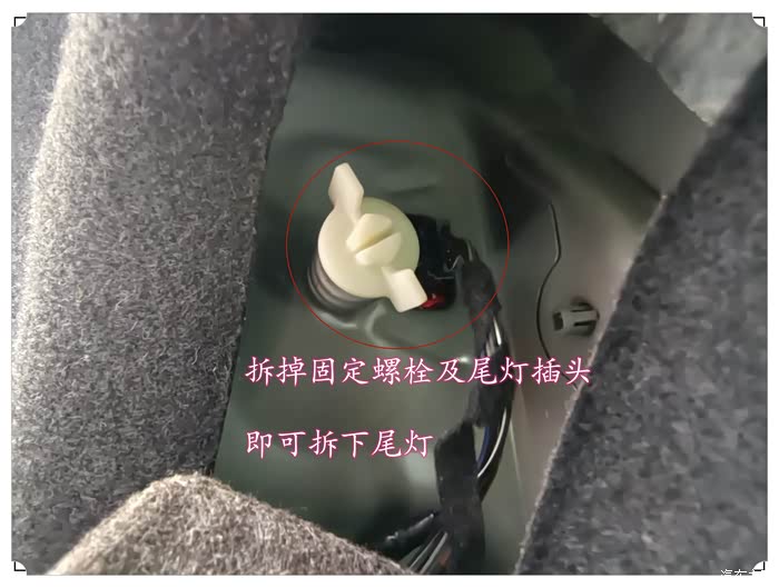

更换刹车灯灯泡方法:打开朗逸后备箱找到尾灯内侧位置,即可看到内侧内衬绒布处有一个黏胶的地方,打开此位置即可看到尾灯内侧的固定(塑料)螺栓处,逆时针拧开这个固定螺栓再拔掉尾灯线束插头,即可取下尾灯,需要注意的是,先拆固定螺栓再拔插头,拔插头的过程中需要扶住外侧的尾灯避免拔插头时尾灯掉落,造成不必要的损失。   取下尾灯后,可以看到尾灯内侧有三个灯泡(刹车灯、转向灯、倒车灯),找到我们需要更换的灯泡来进行替换即可。 此款朗逸的尾灯更换非常的便捷,稍微有点动手能力的朋友都可以自行更换。

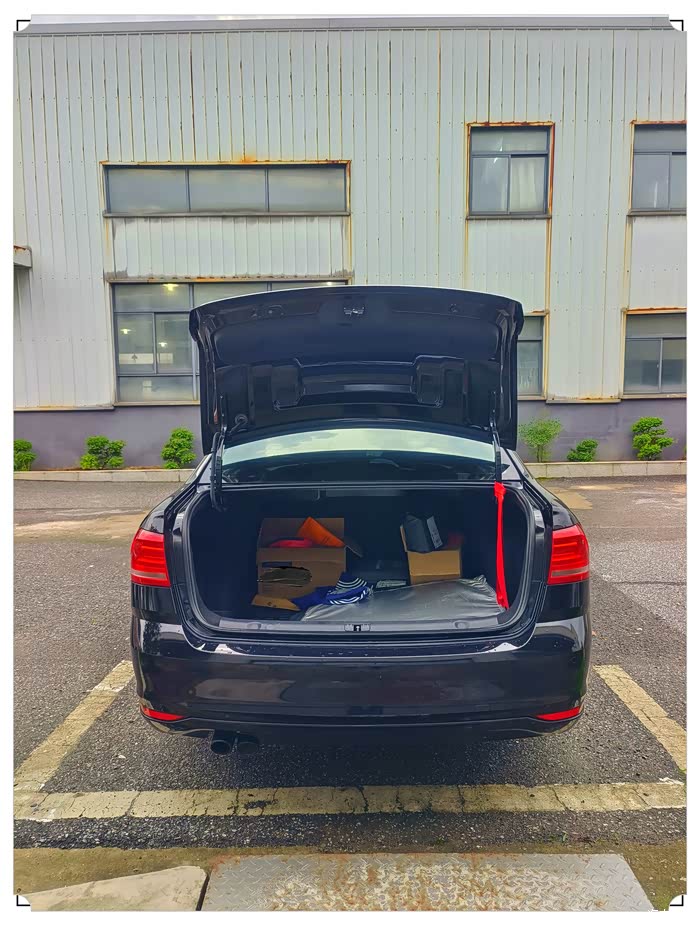

上图可以看到,左后外侧刹车灯不亮的情况。

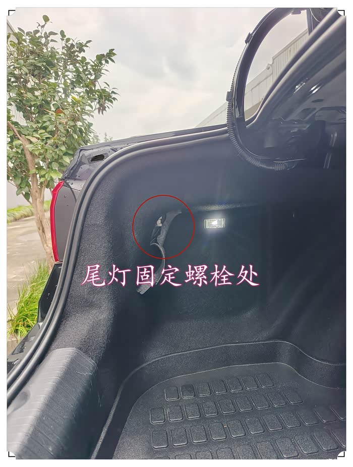

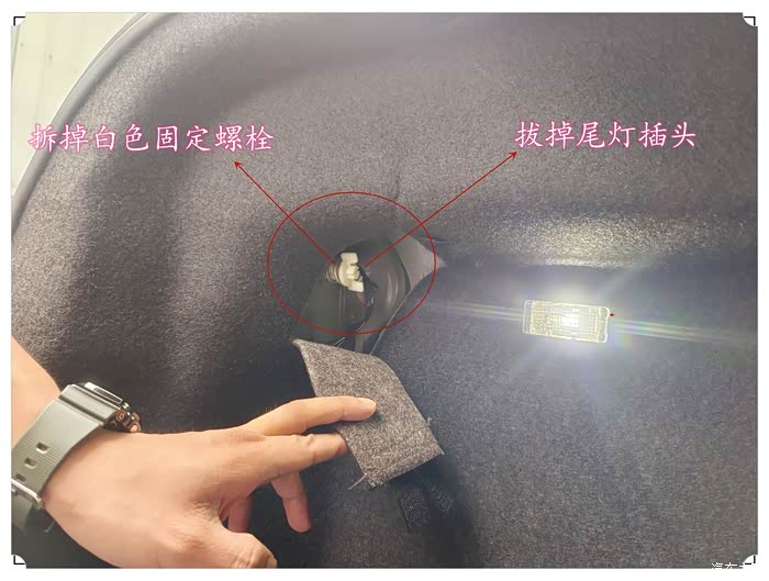

更换刹车灯灯泡的方法也很简单,打开后备箱找到尾灯内侧位置。
上图可以看到此位置就是固定尾灯的螺栓

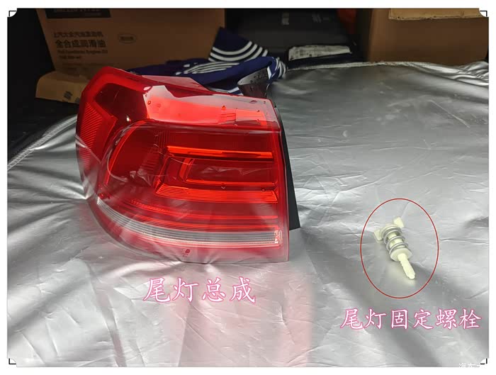

先拆掉尾灯固定螺栓,再拔掉尾灯插头即可取下尾灯。

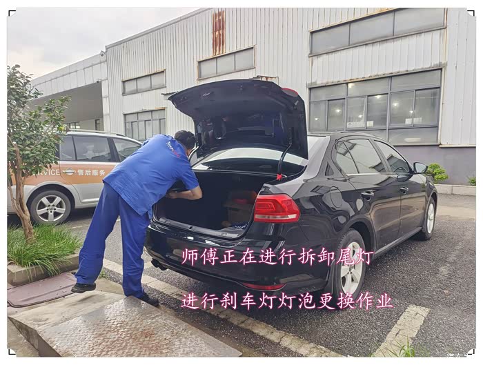

上图可以近距离观看到尾灯内侧固定部分。
师傅正在将尾灯固定螺栓拆下。

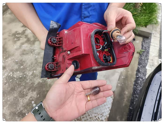

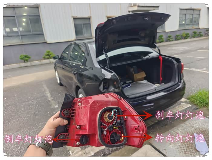

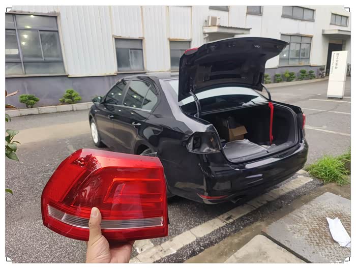

左后外侧尾灯已取下。
可以看到尾灯内侧的情况,上图有标准对应的灯泡位置。

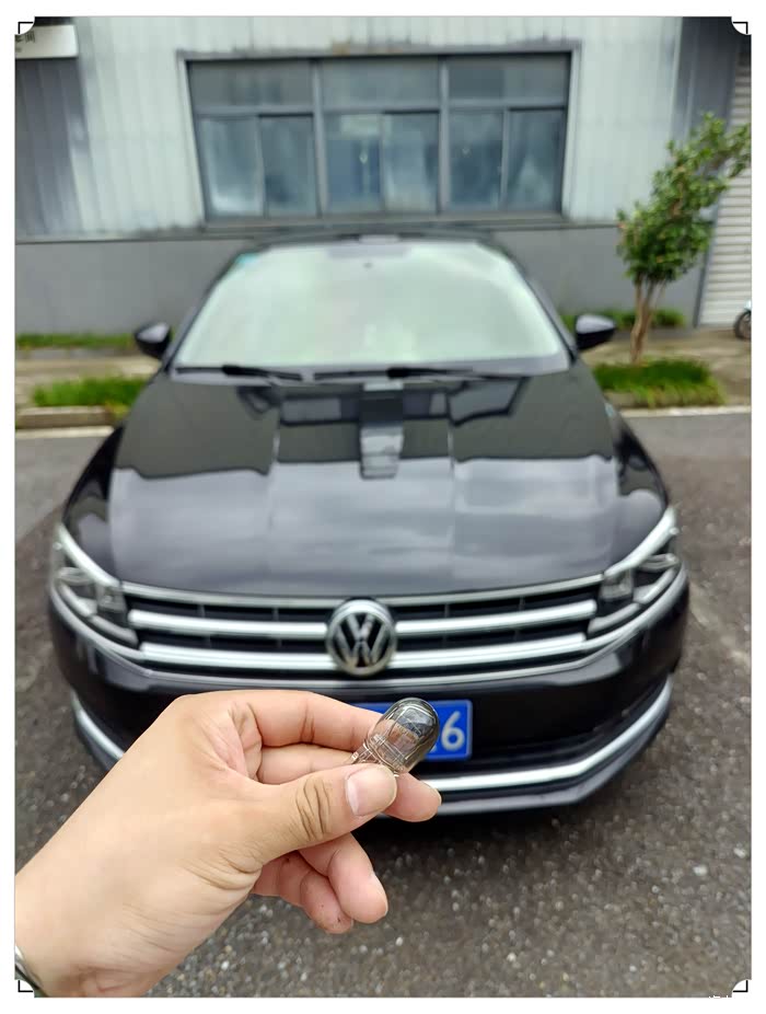

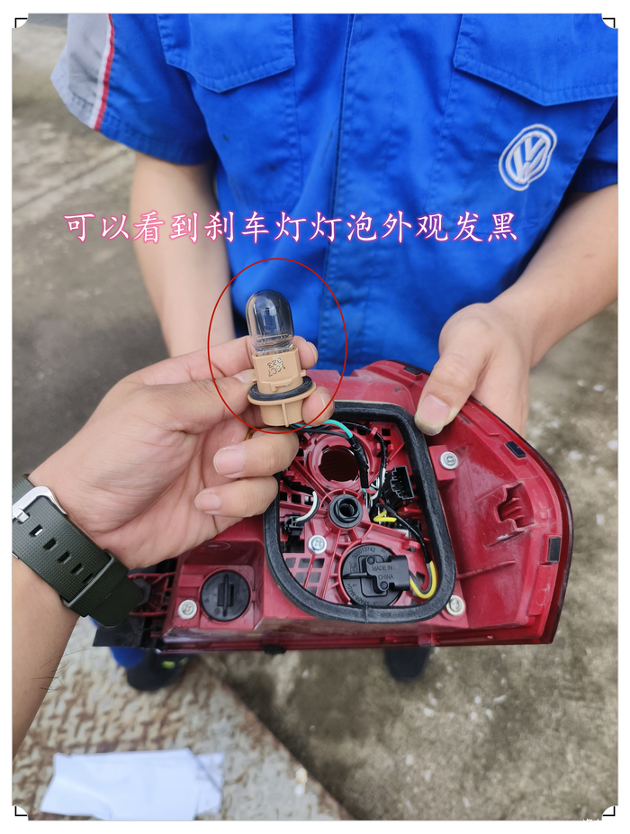

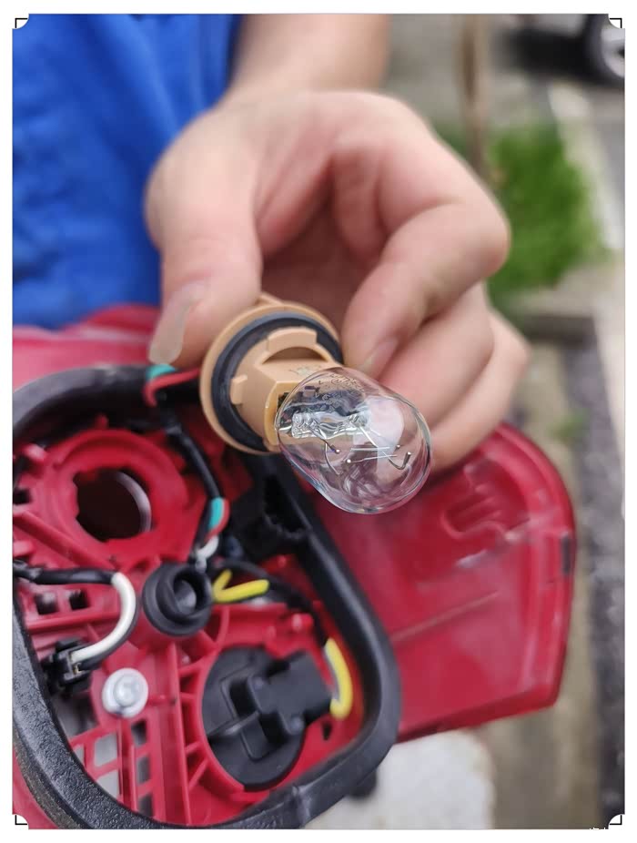

尾灯取下后,接着就是需要检查是否灯泡的问题。
上图可以看到,刹车灯灯泡外部已经发黑,可以通过此图来判定就是灯泡引起的不亮的问题、

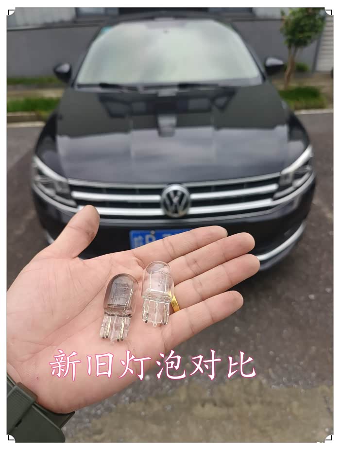

新旧灯泡对比图,上图就不用我来标准谁是新的谁是旧的了吧。

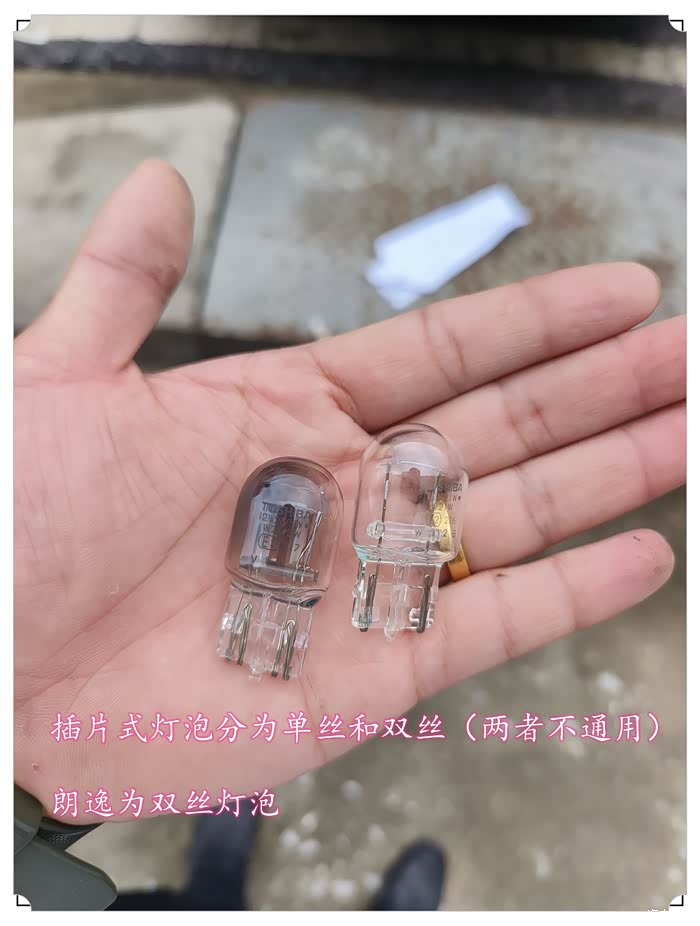

此种灯泡有两种型号,可别弄错了。
新的灯泡已安装完成。
可以通过图片观看到灯泡内部为双丝灯泡、

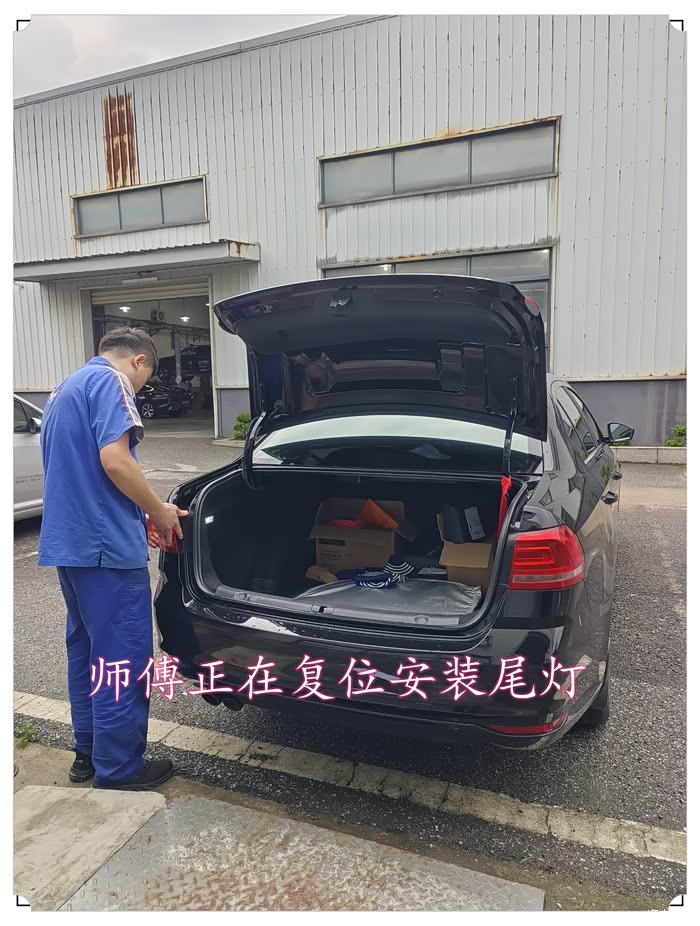

安装方法也很简单,复位安装即可,也没啥可需要注意的

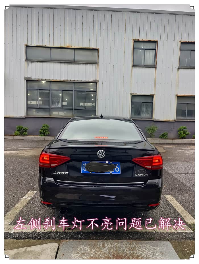

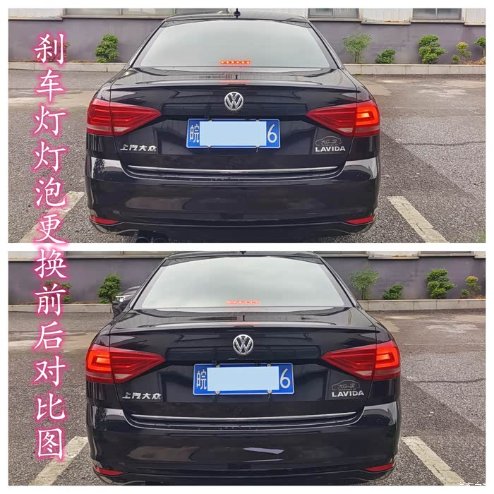

上图可以看到,换的新的灯泡后,左侧刹车灯正常亮起。
来一张前后对比图,可以更直观的了解刹车灯灯泡情况。
