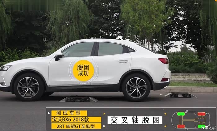

宝沃
4MAX智能全时四驱其实是介于适时四驱与全时四驱之间的系统,根据电脑判别路面情况,分配四轮扭矩,铺装路面情况下前轮驱动扭矩力分配会比较多一些,继而提高整体燃油经济性。
宝沃4MAX智能全时四驱系统核心部件分为3大块,分别是PTU分动器、RDM后驱模块、TTD扭矩管理器。整套四驱系统由博格华纳提供,前后轮扭矩可以做到5%-95%的扭矩分配,左右轮的扭矩分配亦如此,整体表现水平好于奥迪托森机械四驱系统,在实际驾驶中也会有明显的体验,这套四驱系统采用了湿式摩擦片,有效地避免了四驱系统容易过热的现象产生,加强了系统稳定性,四驱扭矩承受范围可达2800牛·米。
宝沃调教的4MAX智能四驱系统,RDM后驱模块在动态加速时是将动力主要输出分配给后轮,所以中途全油门加速提速感非常强,特别是60到140的区间(这个动态加速数据一般没什么人留意,但宝沃2.0T宽泛的最大扭矩平台1500-4500动力输出确实是够强),行驶在路上有人挑衅想拼加速的话,那些不服输的又没实力的样子货SUV呵呵!找虐

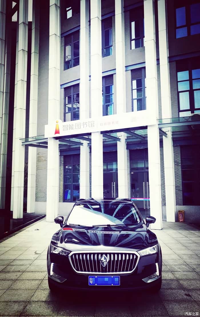

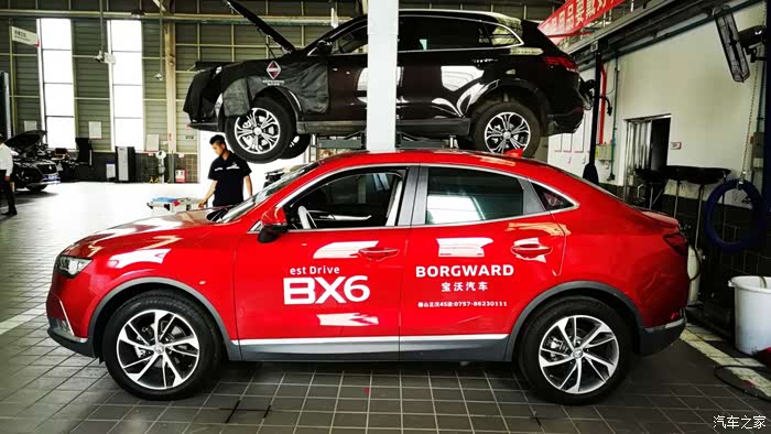

上面这张官网内饰图真心好看,下图我手机拍的宝沃BX6侧影身姿,

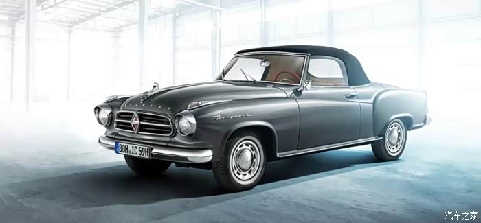

完全演绎了德国汽车工业美学设计,有我最欣赏的宝沃经典伊莎贝拉神韵!
真正的德国汽车设计名师的 大师级作品!越看越爱!BX6GT真车更酷!
