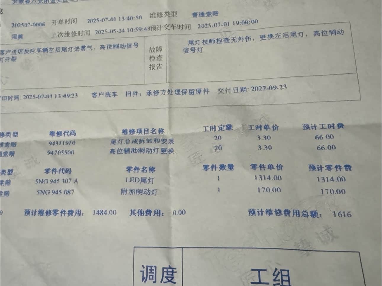

维修价格:
高位刹车灯:170元
后尾灯:1314元
工时费:132元
共计:1616元

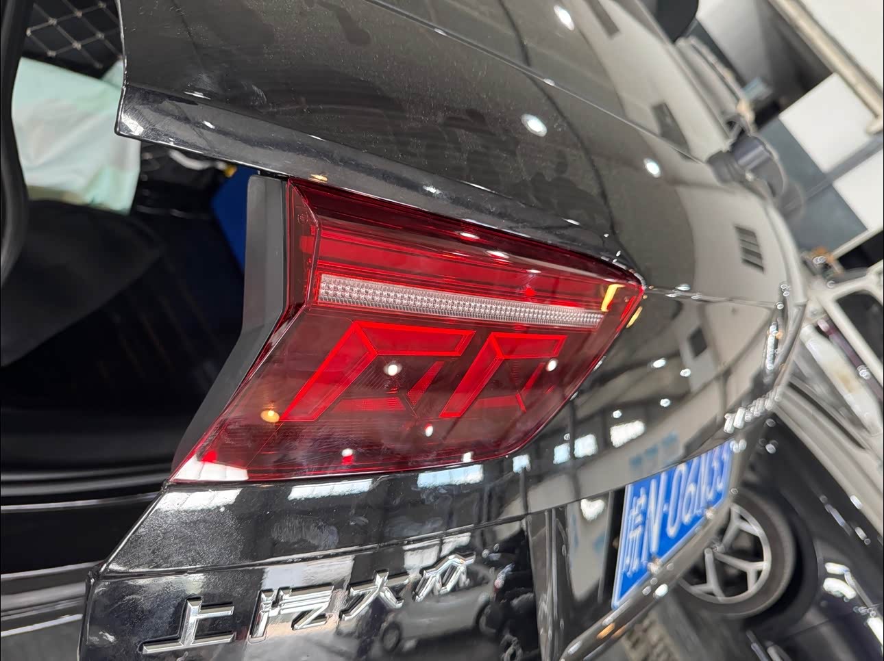

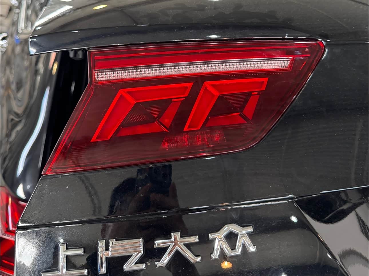

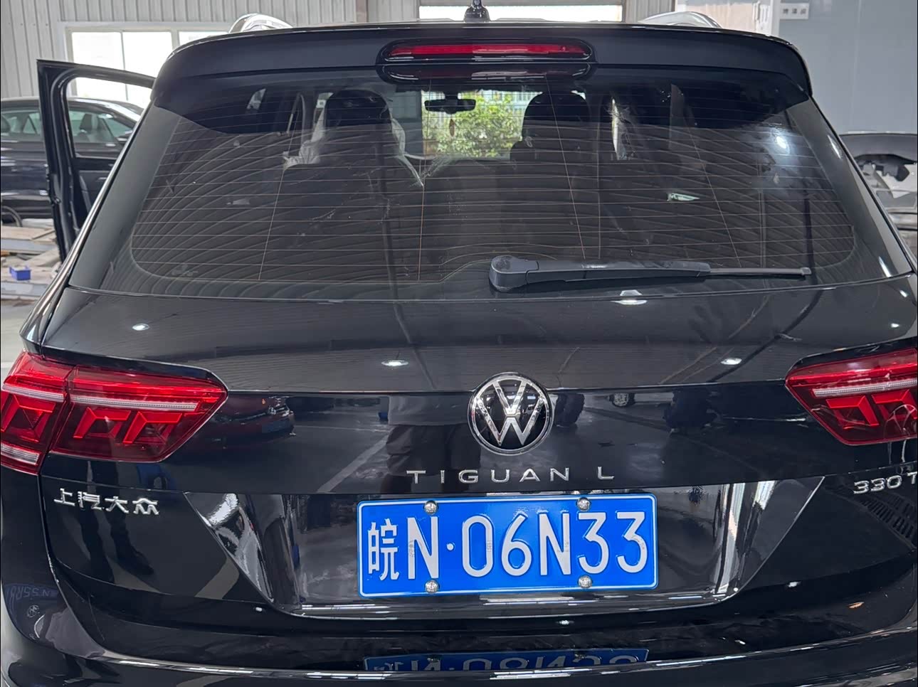

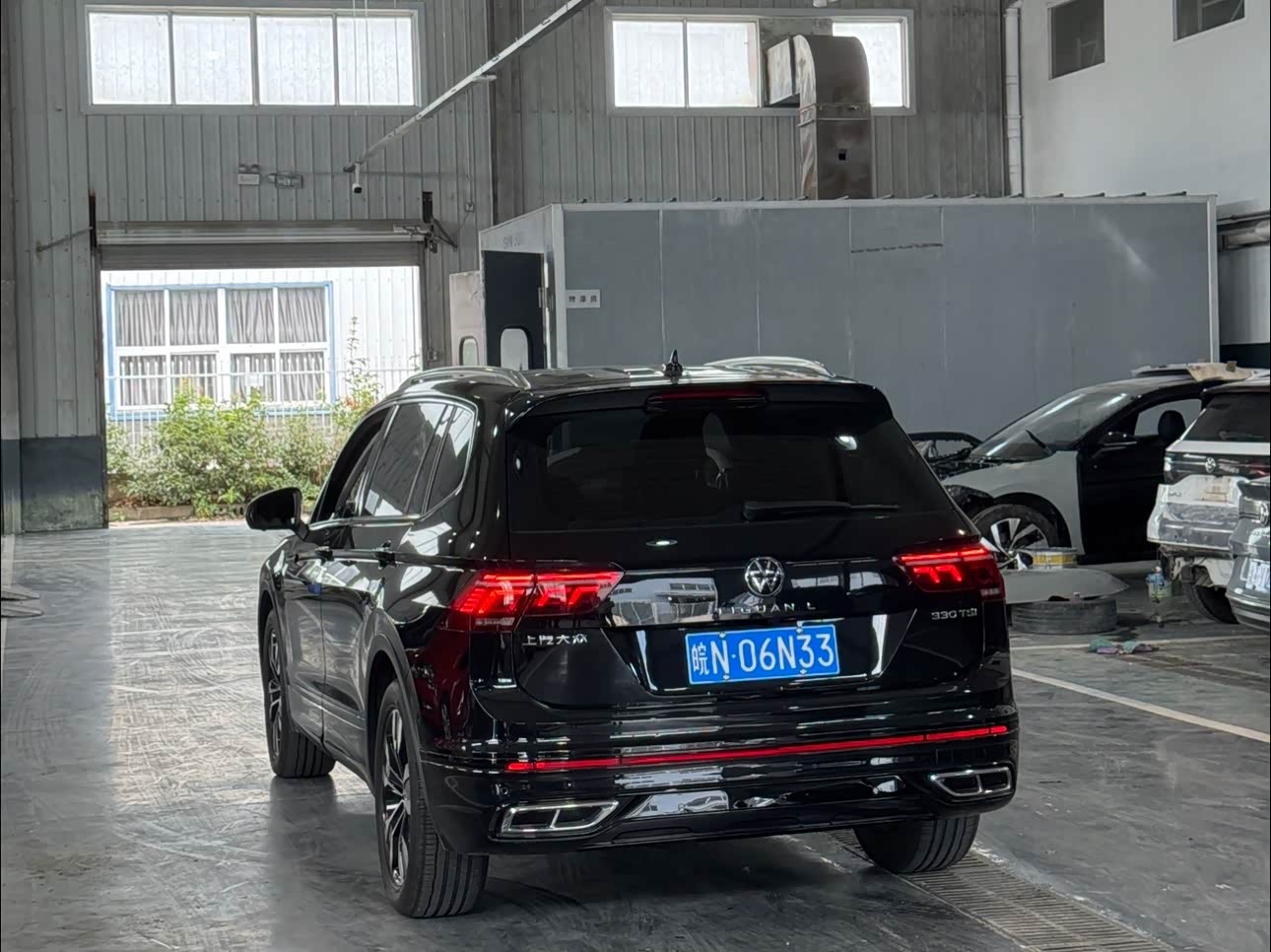

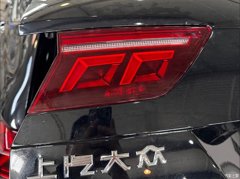

事情是这样的,那天刚下完一场大雨,我准备开车出门,上车的时候,看着一圈,发现车尾灯有点不对劲,仔细一瞧,好家伙,里面竟然有水雾!当时就有点懵,车尾灯进水可不是小事,万一短路了,晚上开车连个灯都不亮,多危险啊。而且这还影响美观,好好的车看着跟“流泪”了似的。我也没敢耽搁,想着必须得赶紧去4S店看看,毕竟车灯这玩意儿关乎行车安全,容不得半点马虎。

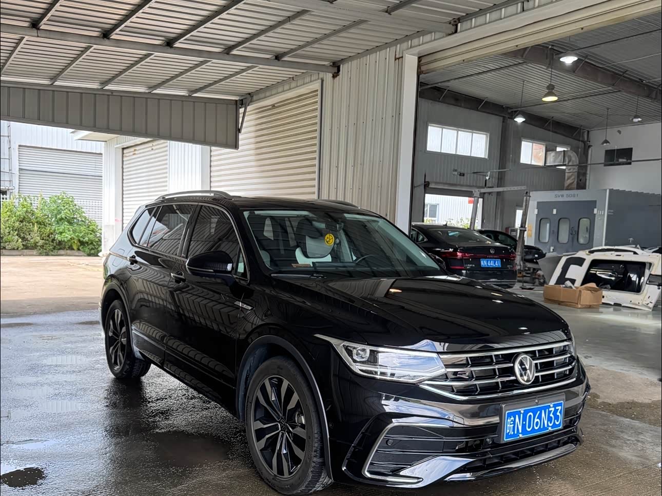

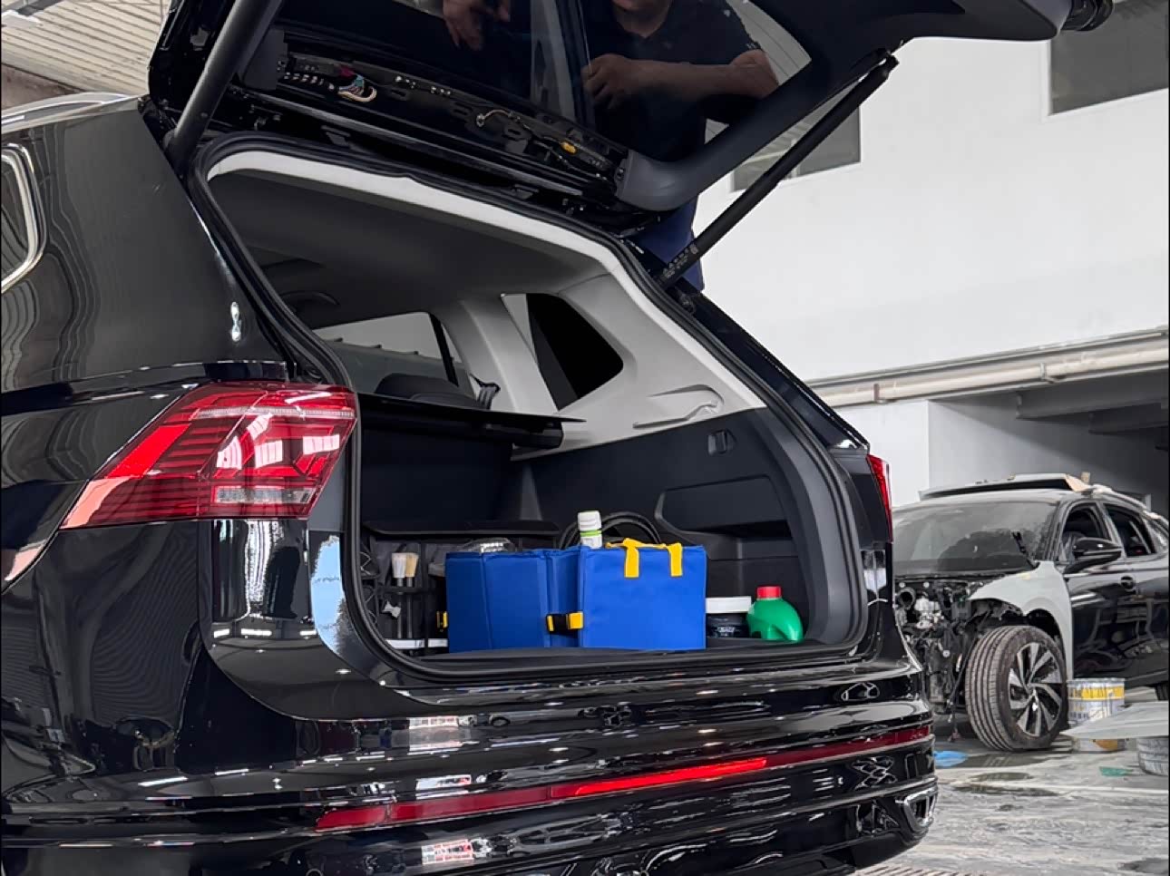

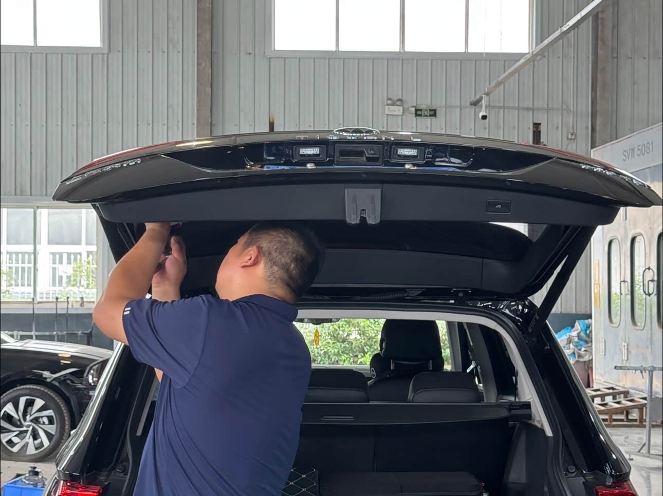

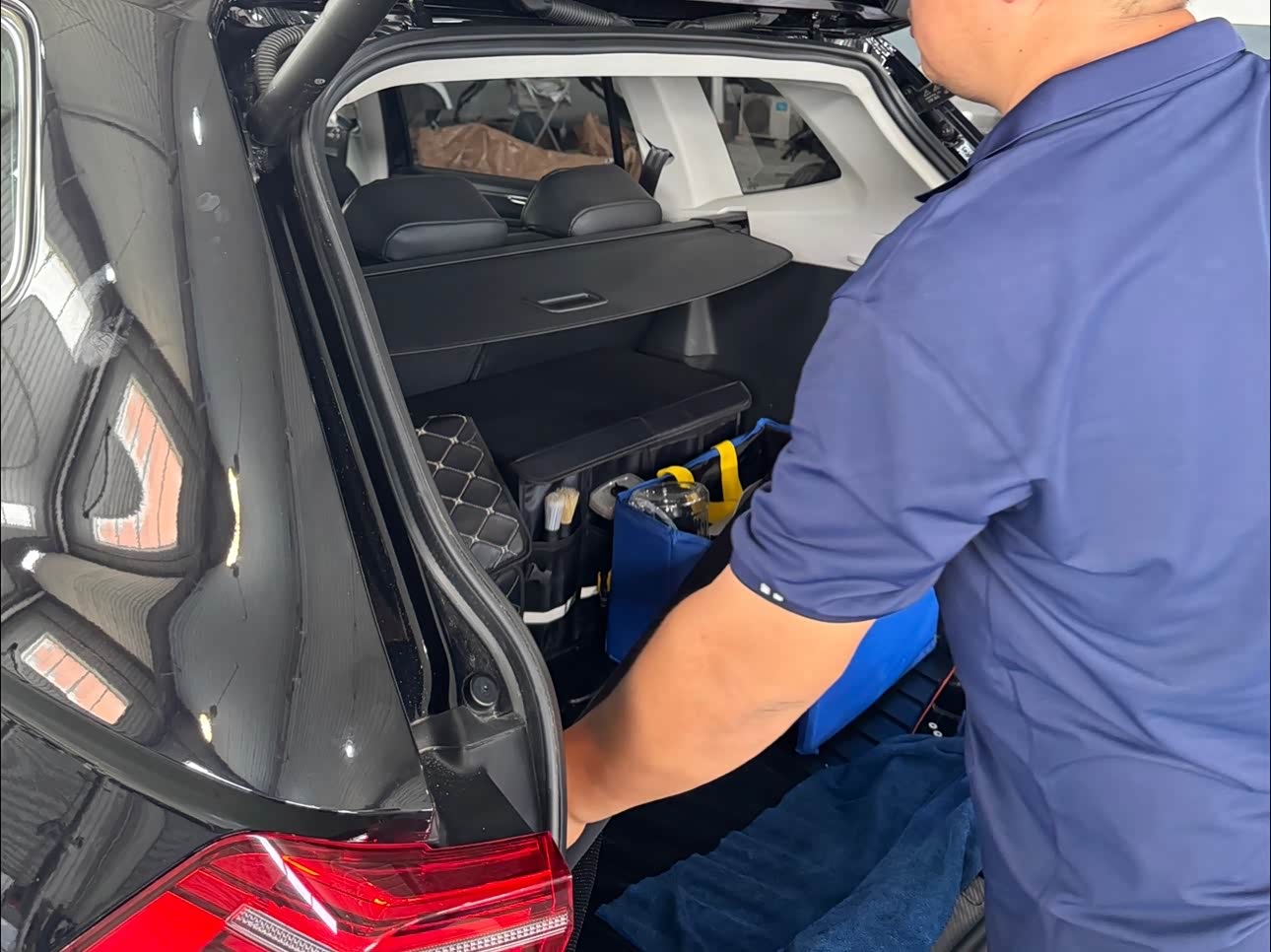

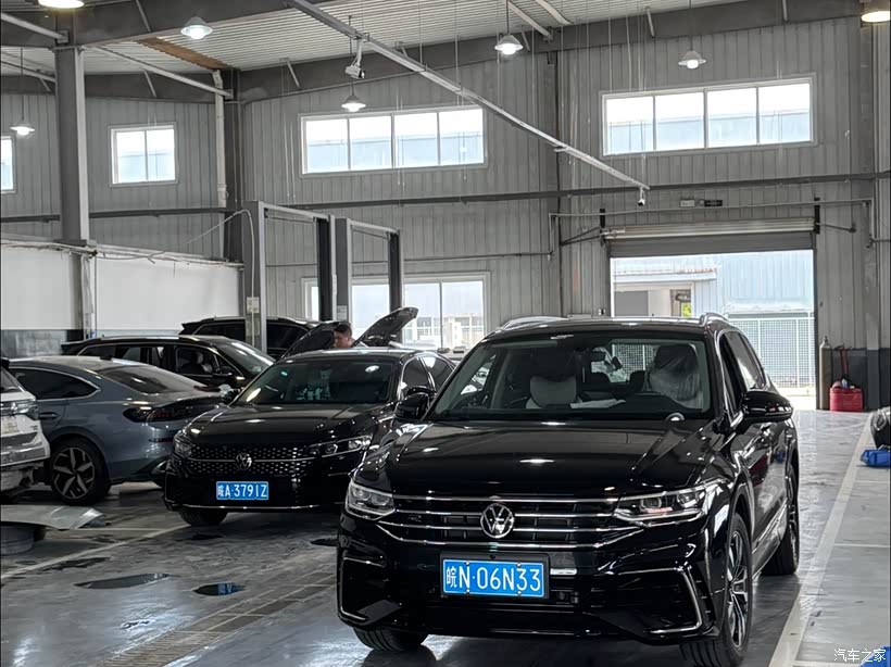

到了4S店,售后接待人员还挺热情,简单了解情况后,就开始检查车子。先是围着车子转了一圈,仔仔细细地查看外观,把可能存在的问题都标记出来,还拿手机拍照记录,这一步让我感觉挺专业的,毕竟提前留好记录,后续维修也能避免不少扯皮的事儿。

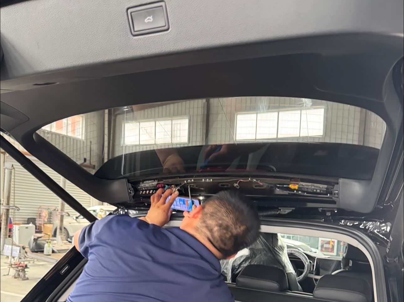

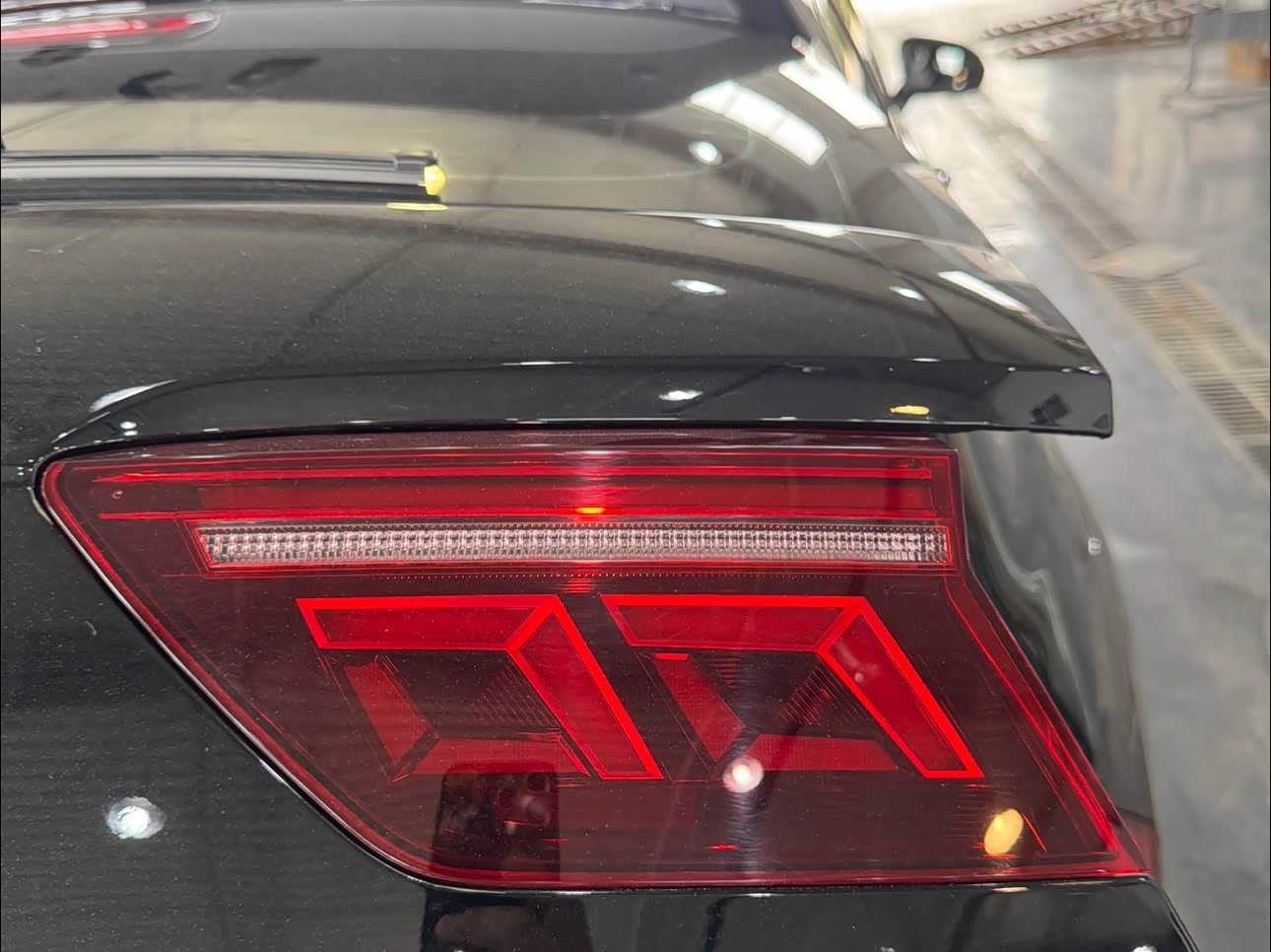

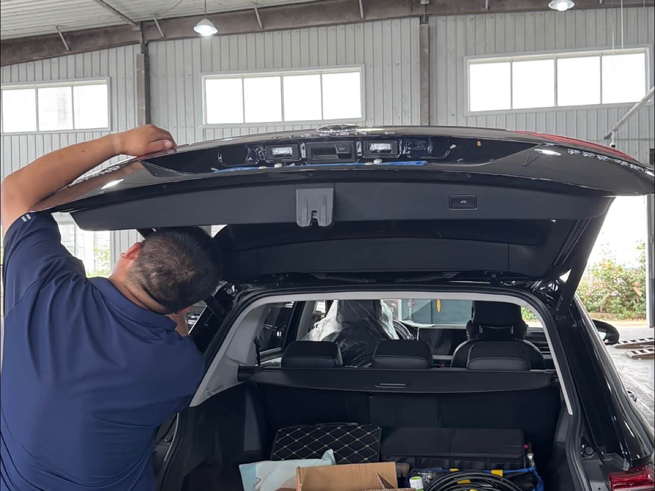

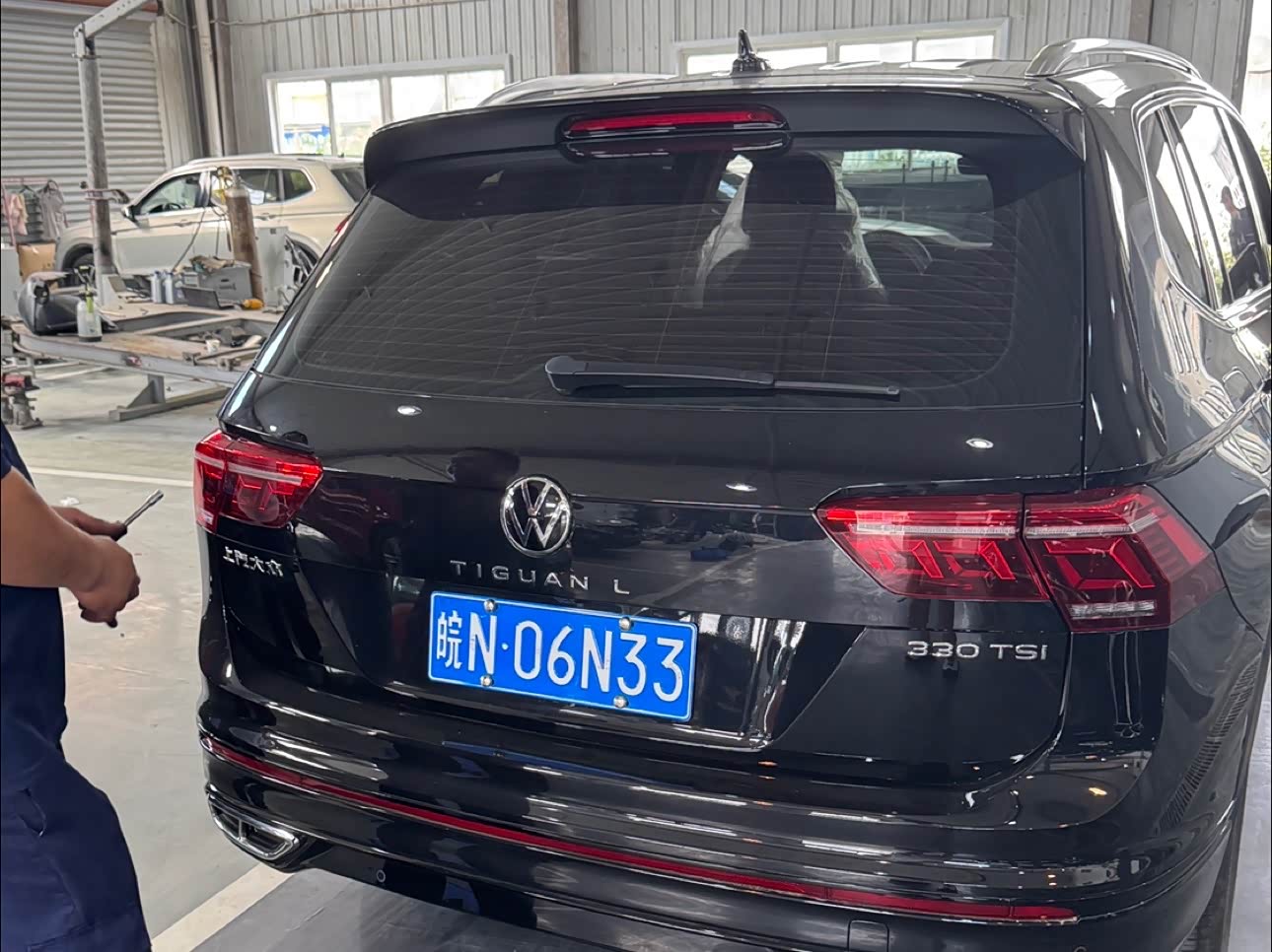

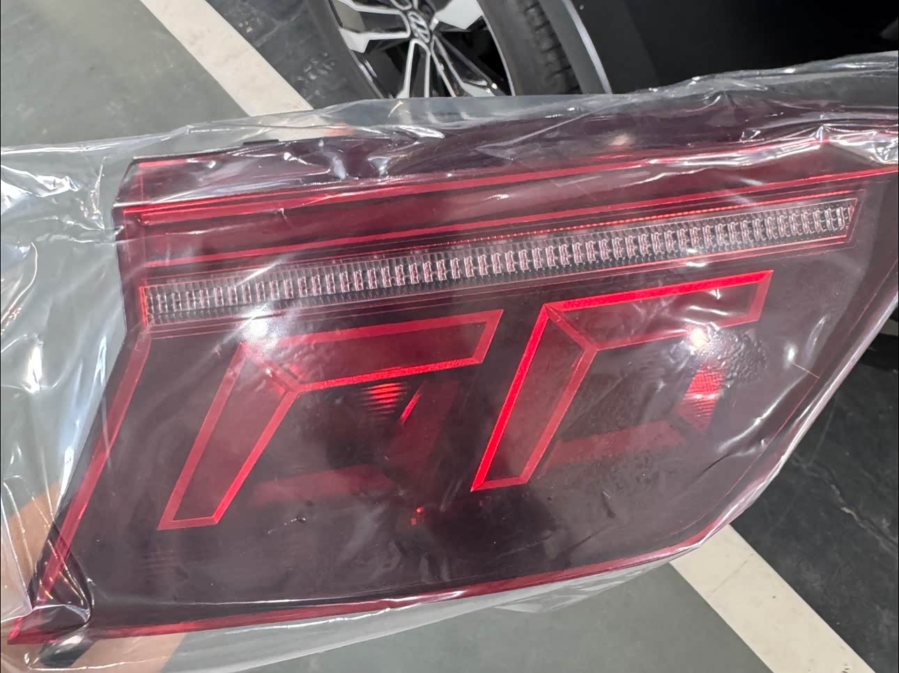

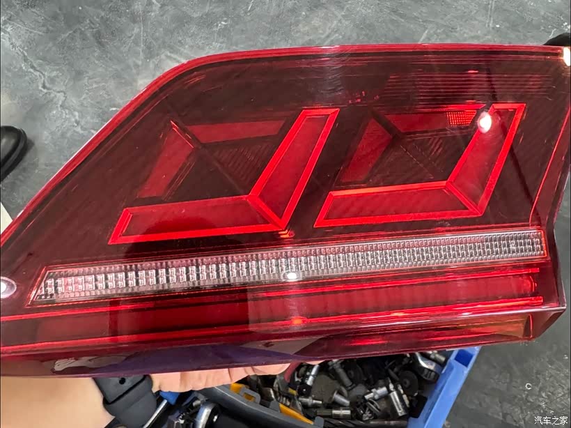

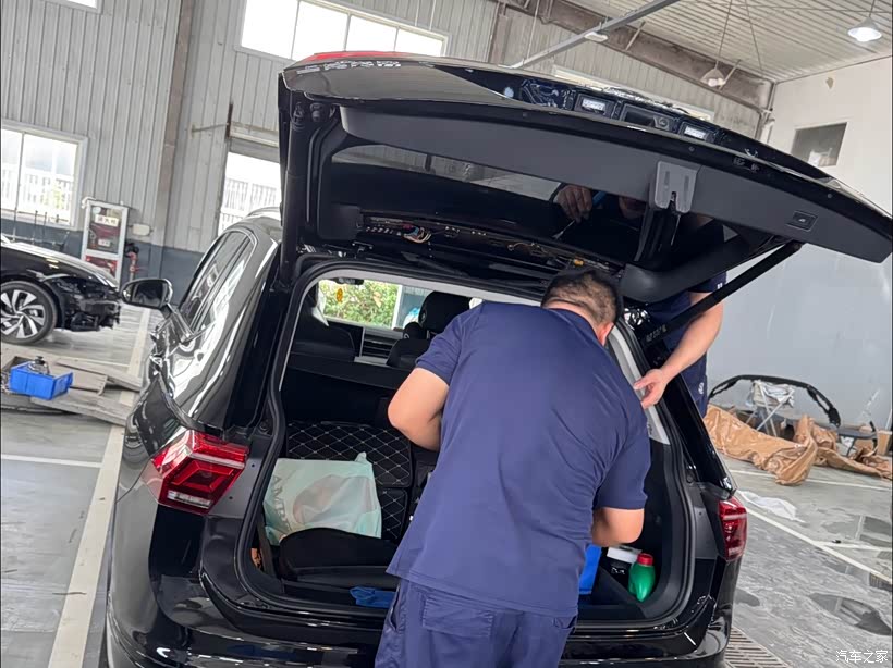

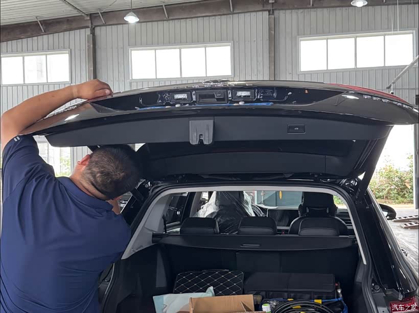

检查完外观,就开始检查车尾灯了,打开后备箱,拆开尾灯的防护罩,一眼就看到里面湿漉漉的,水还不少。师傅又仔细检查了一圈,发现尾灯的密封胶条可能老化了,导致雨水渗了进去。

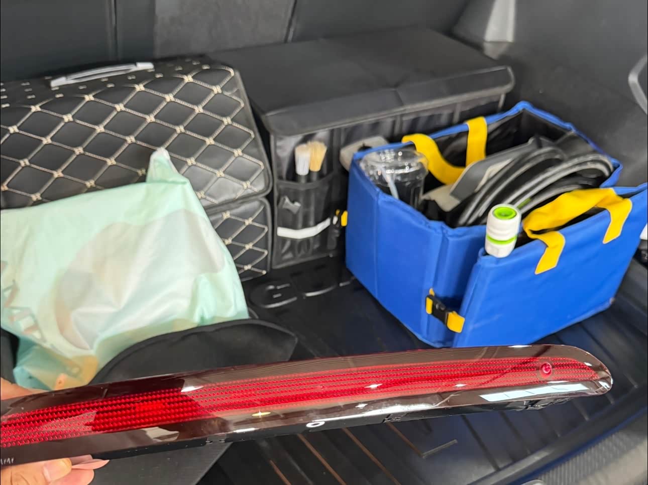

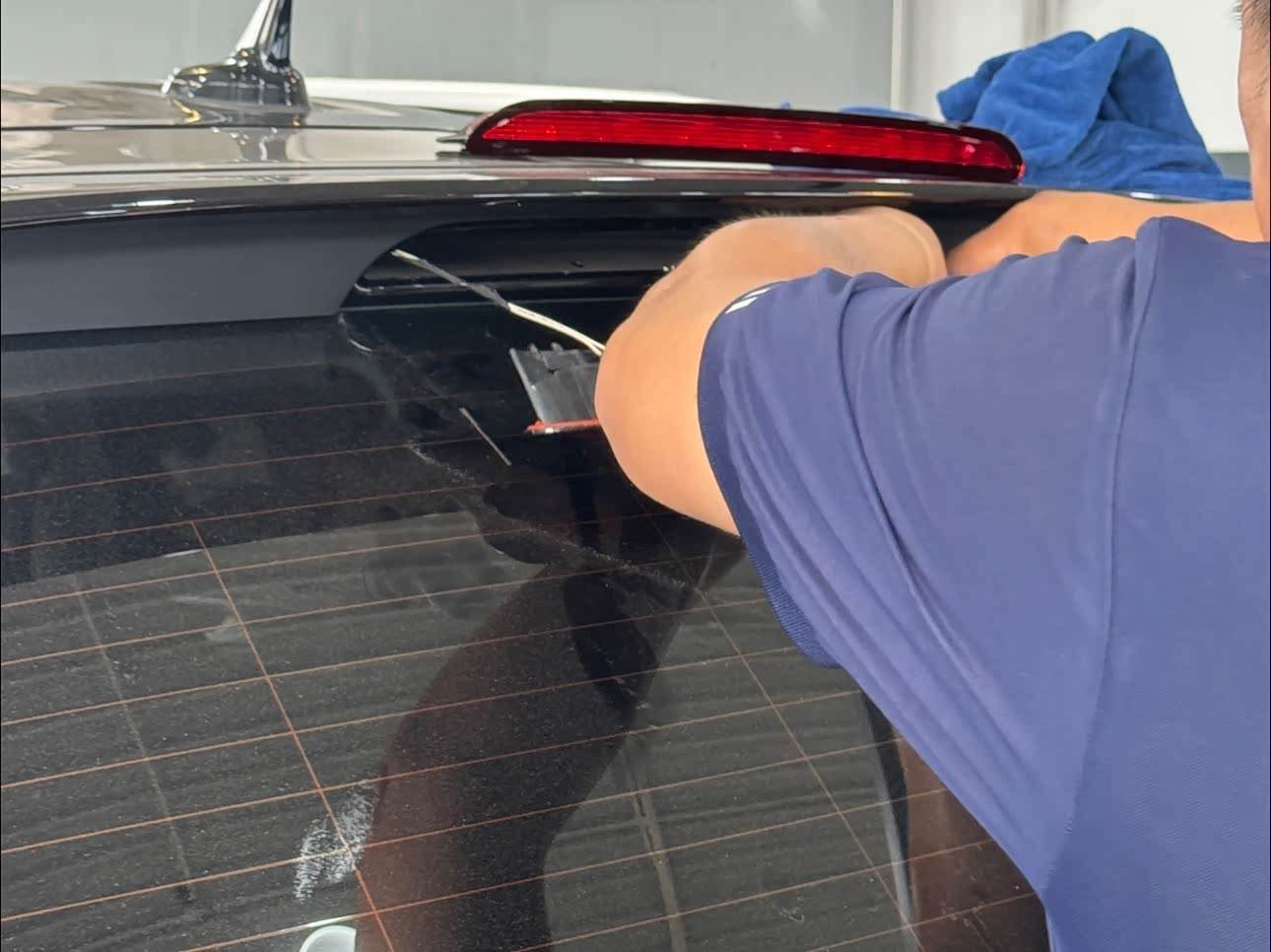

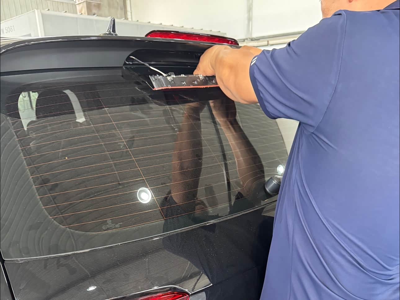

本来以为就这一个问题,结果师傅又发现高位刹车灯竟然有裂纹!虽然裂纹不大,但也有安全隐患,刹车灯要是关键时刻不亮,后车司机反应不及时,很容易造成追尾事故。毕竟安全第一。

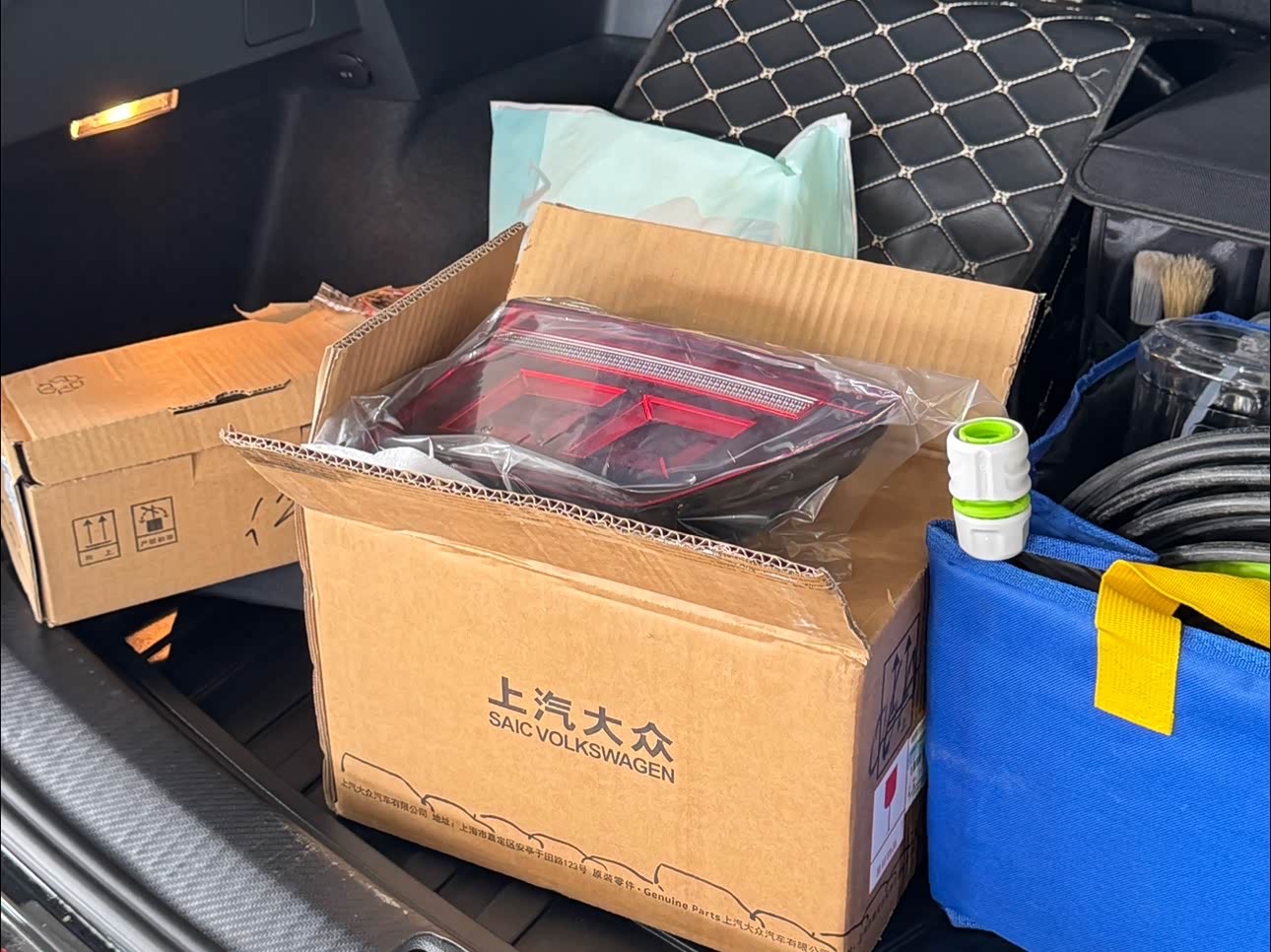

接下来就是谈维修方案和价格了。售后给我列了个单子,一个后尾灯1314元,高位刹车灯170元一个,再加上工时费132元,总共得花1616元。看到这个价格,我真是倒吸一口凉气,一个车尾灯竟然要一千多,也太贵了吧!虽说途观L也算是个中档车,但这价格还是让我有点肉疼。高位刹车灯相对便宜点,但也不便宜啊。不过想着4S店的配件和维修更有保障,咬咬牙也就同意更换了。

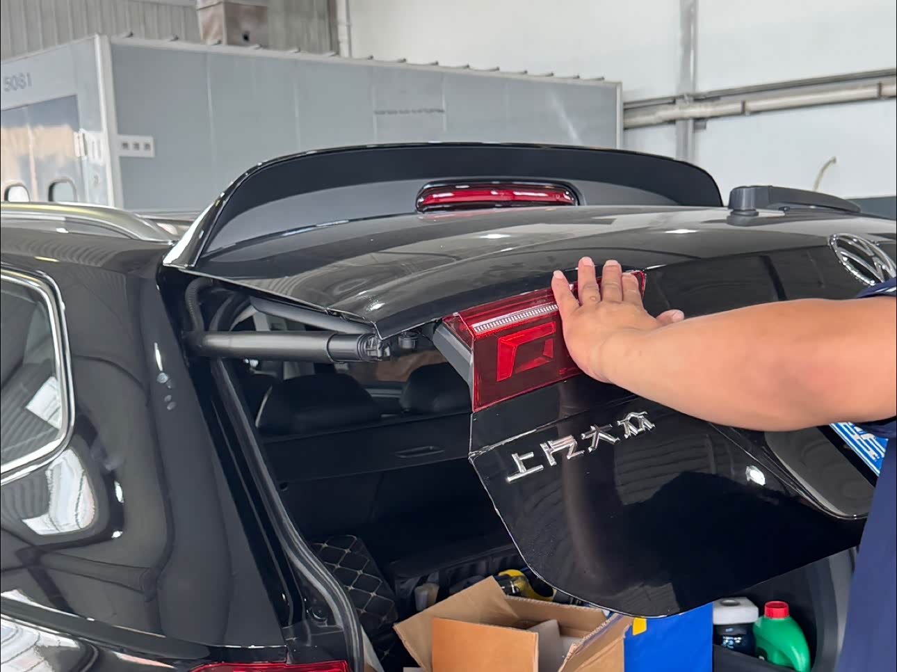

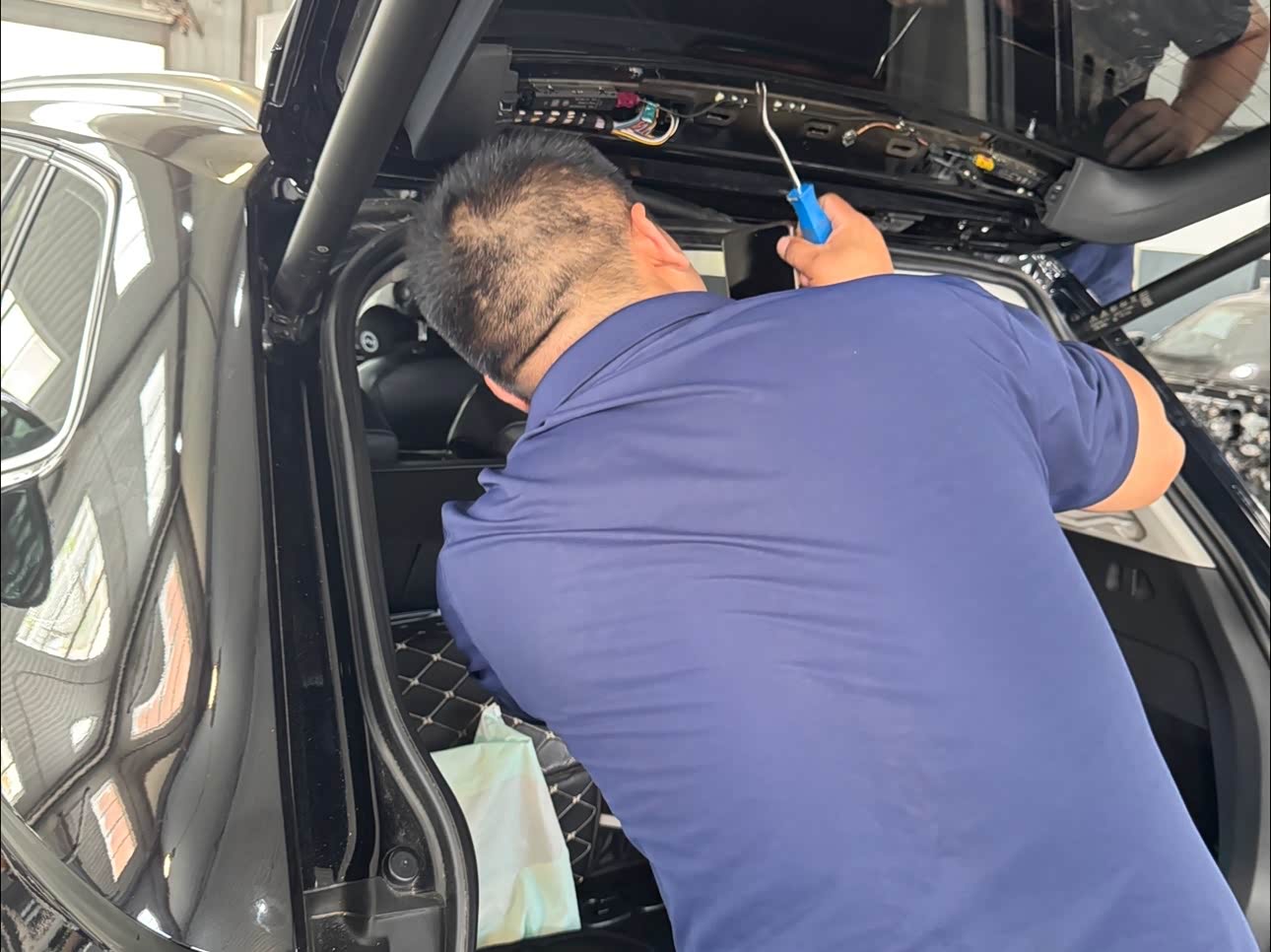

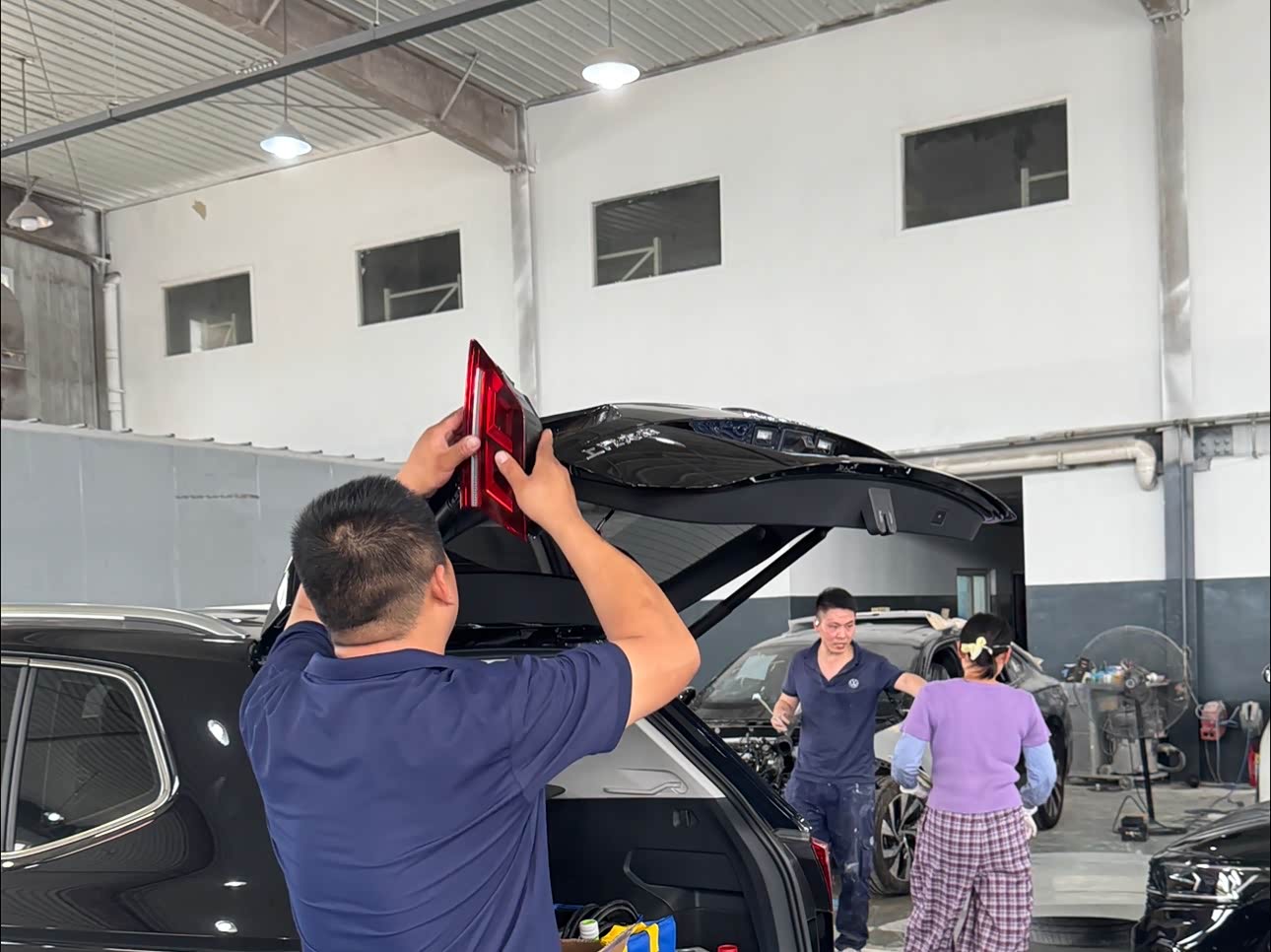

维修过程中,我在一旁看着,发现还真有不少需要注意的地方。师傅们更换后尾灯和高位刹车灯的时候,特意拿毛巾垫在周围,我还挺纳闷,就问了一嘴。师傅解释说,这是怕拆卸工具不小心刮花车漆。车漆一旦刮花,补漆又是一笔不小的费用,而且后补的漆和原厂漆多少会有点色差。想想也是,要是为了换个灯,把车漆弄花了,那可太得不偿失了。

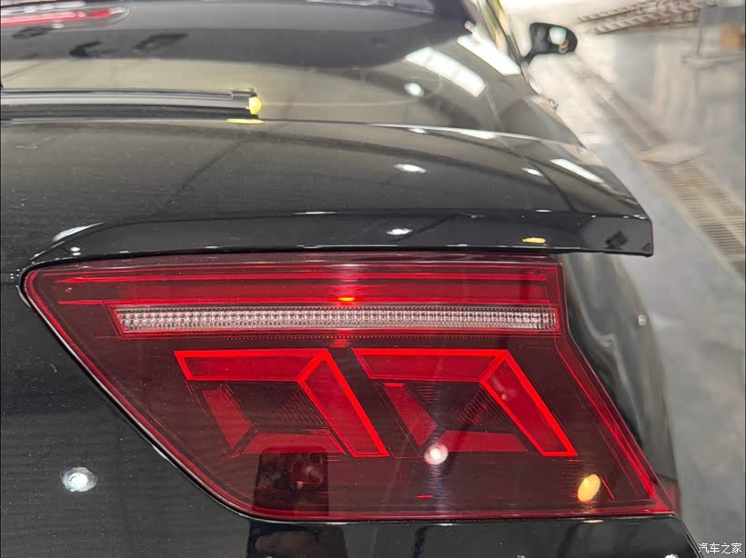

除了保护车漆,师傅们在安装新灯的时候也特别仔细,每个螺丝都拧得恰到好处,生怕拧松了灯不牢固,拧紧了又把灯体拧坏。安装完新灯,还反复检查了线路连接,确保不会出现接触不良的情况。

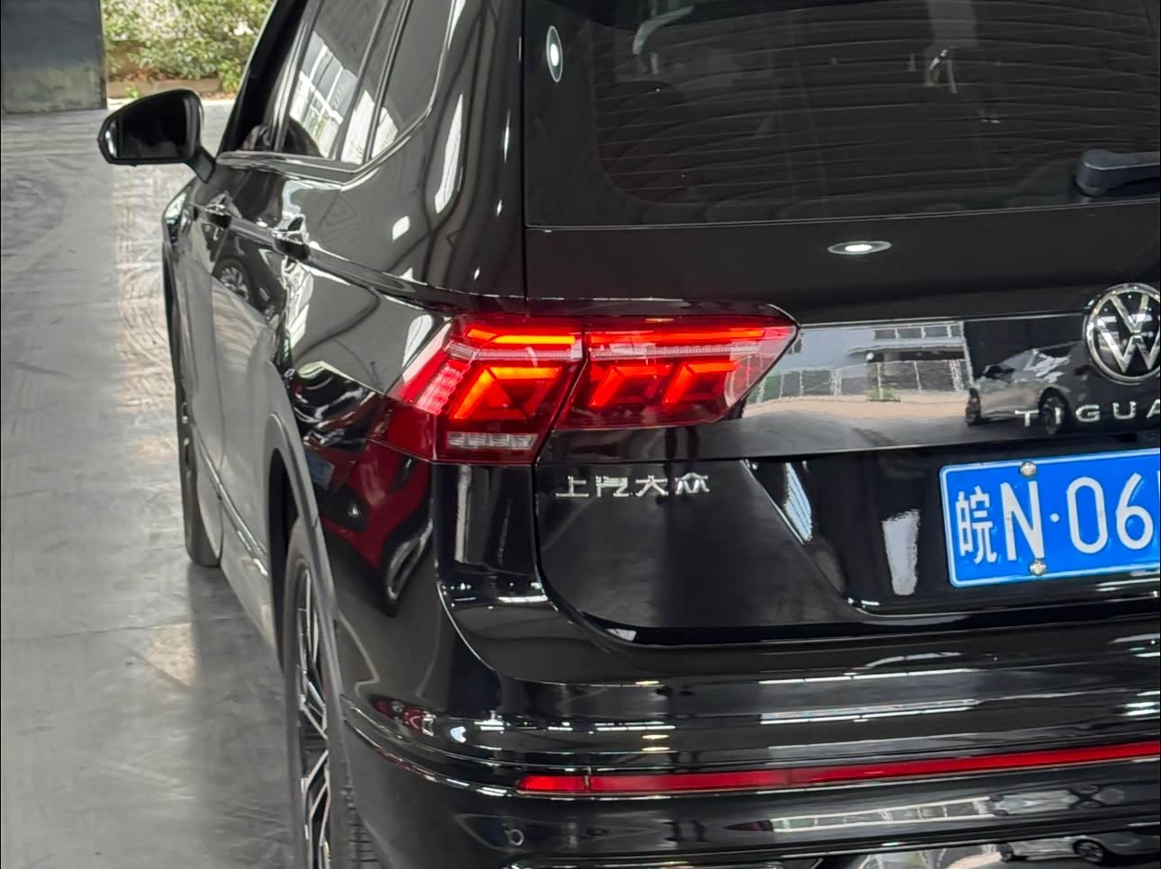

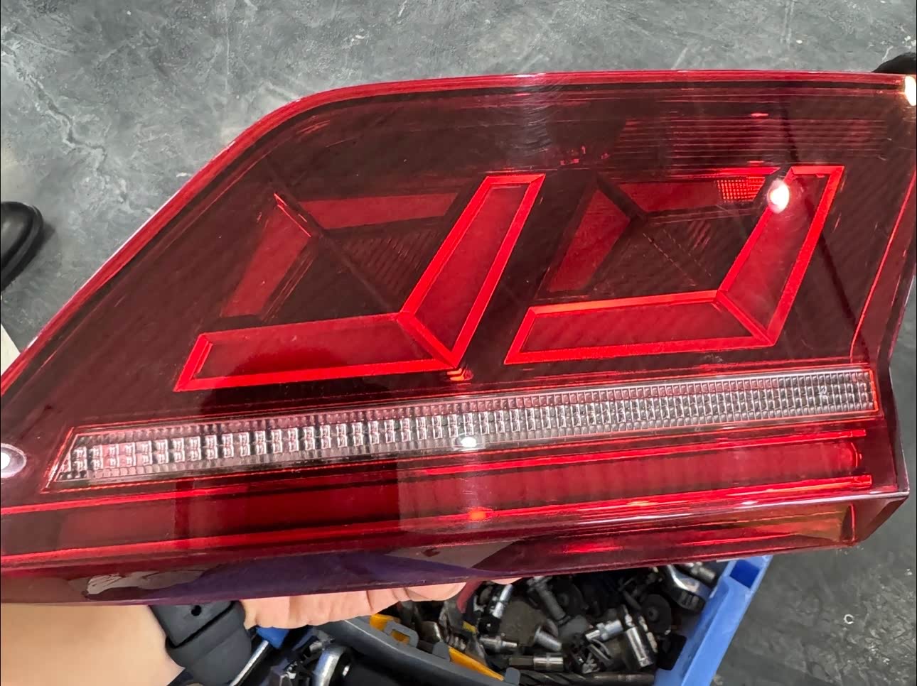

经过一番折腾,新的后尾灯和高位刹车灯终于换好了。打开车灯试了试,灯光又恢复了明亮,看着崭新的车灯,心里的一块大石头也算落了地。这次维修也让我长了不少教训,在日常生活中,咱们真得注意避免类似情况发生。

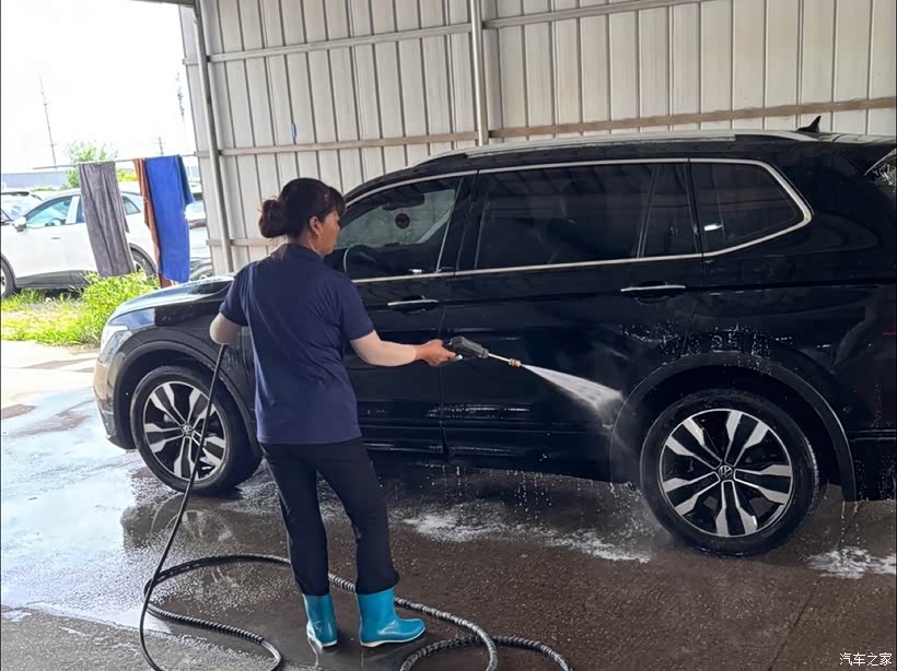

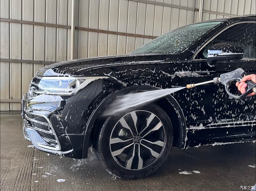

另外,洗车的时候也要注意。有些洗车店为了图省事,水枪开得特别猛,近距离对着车灯冲,这很容易导致水顺着缝隙渗进灯里。咱们自己洗车或者去洗车店的时候,提醒师傅别对着车灯猛冲,要是不放心,洗完车自己再检查一下。
