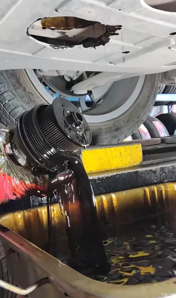

吉利缤越3缸1.5T款基础保养,更换机油,机油滤芯,空气滤芯。及用车日常保养。

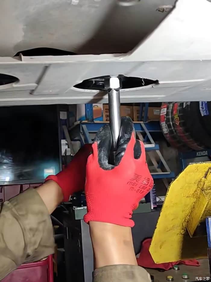

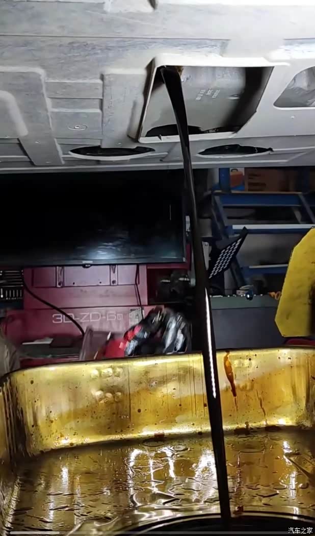

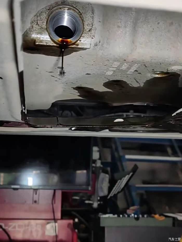

更换机油,第一部当然是排出旧的机油,这一步里特别提出的是,一定要将油箱底部残余的废油液排除干净。
残余油液可以通过插入氮气管子,吹的方式清理干净机滤底座。
换新的胶圈和机油滤芯。

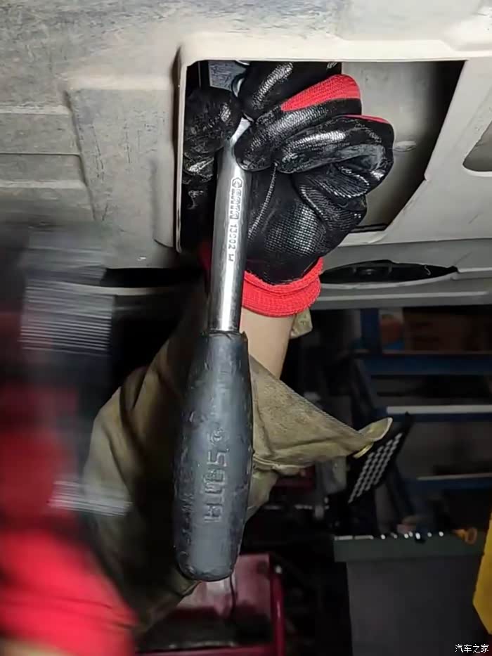

专业扭力扳手紧固新机滤,紧固要求25Nm。
底壳螺丝紧固要求同样25Nm。

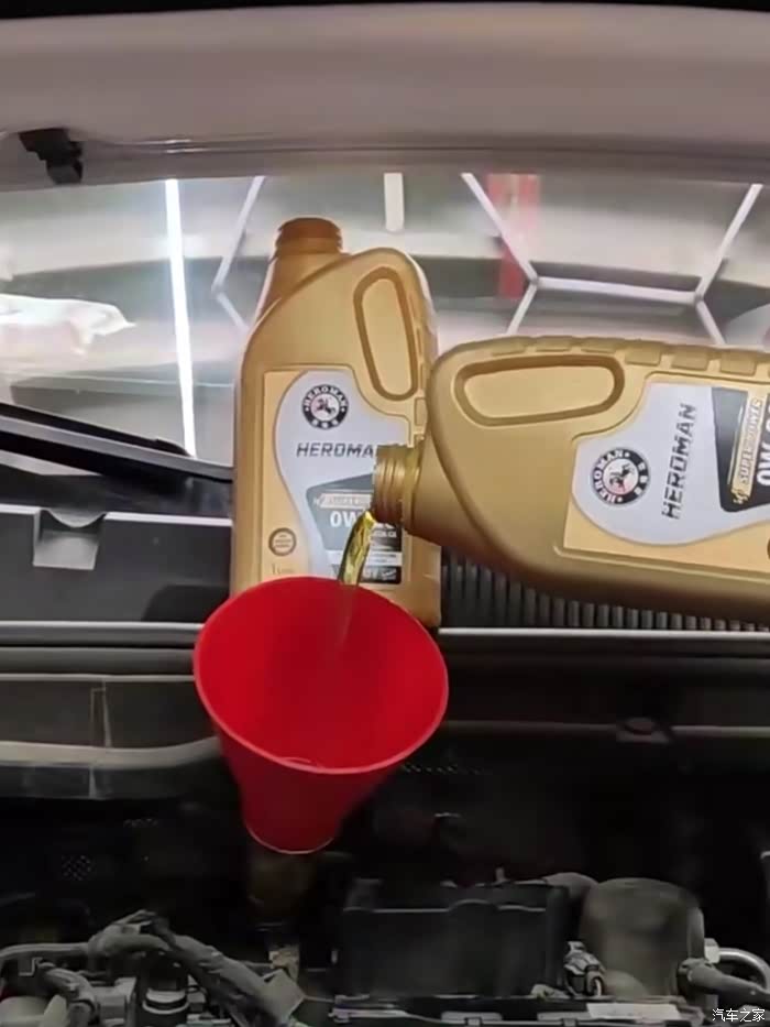

加入Heroman喜悦马机油,5.6L。喜悦马机油具有,低黏高剪、提速迅敏、加速有力以及mpao技术,这意味着机油在发动机内部流动时遇到的阻力较小,有助于提高发动机的响应速度,其mpao技术增强了油膜的持久性和动力,使得机油能够在发动机内部更有效地保护引擎,同时提供了宁静的驾驶体验和强劲的动力输出。

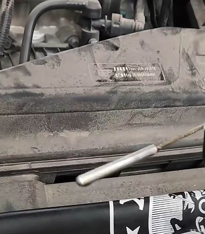

检查机油液位,添加到中偏上。机油量不足会导致润滑不良,加剧发动机零部件的摩擦,从而降低发动机性能。而过量的机油会增加曲轴的转动阻力,导致发动机输出功率降低,油耗增加。过多的机油可能会窜入燃烧室,参与燃烧过程,导致机油消耗增加,还可能加速积碳的产生。

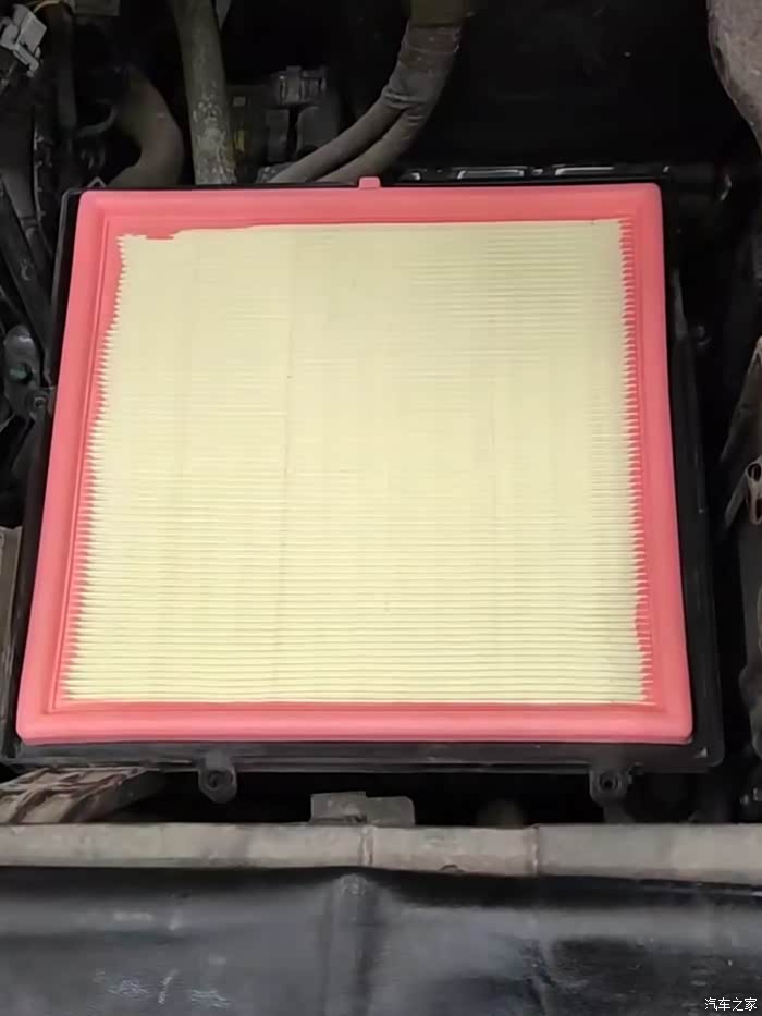

更换新的空气滤芯。

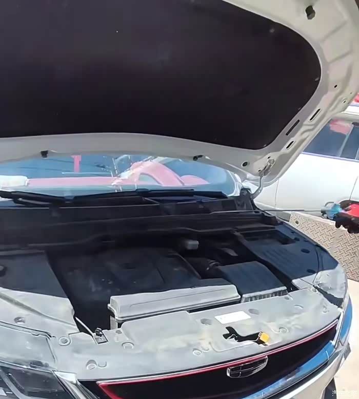

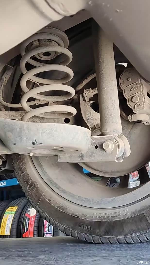

打着车辆检查车辆底盘键,新机滤正常,油底壳螺丝正常,检查车辆底盘件各部位均未发现漏油、异响、松动、胶套老化等异常现象。再次检查机油液位,确认在中刻线。保持在机油尺的min和max刻度之间,以确保发动机的正常运行和延长其使用寿命。

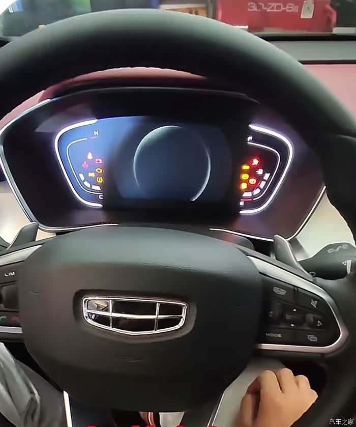

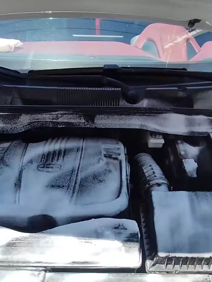

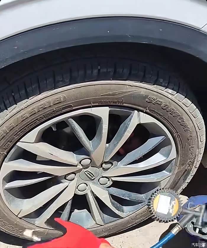

最后是发动机表层清洗,检查轮胎胎压。保养复位。
      根据本人自身经验,提醒大家在平时使用车辆时,也要注意两点。一,经常检查轮胎,清理轮胎上的小碎石、铁屑等杂物,增加轮胎使用寿命。二,车内尤其前排使用饮品时要特别注意防止撒漏,含糖的饮品撒在仪表按键上很难去除,后期使用灵敏度下降。严重时,液体的撒落会随着按键缝隙渗入车机,影响内部电路。
