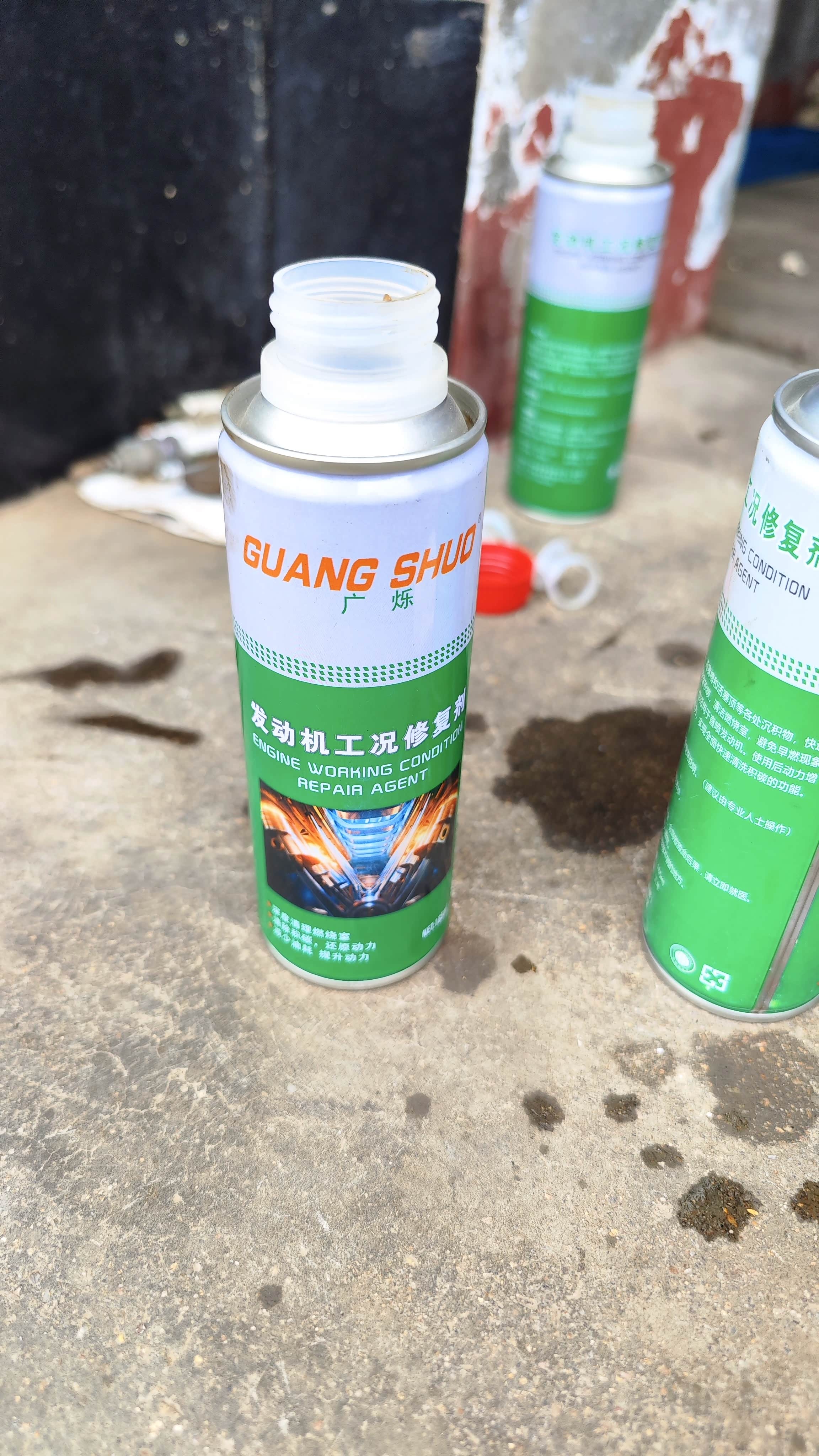

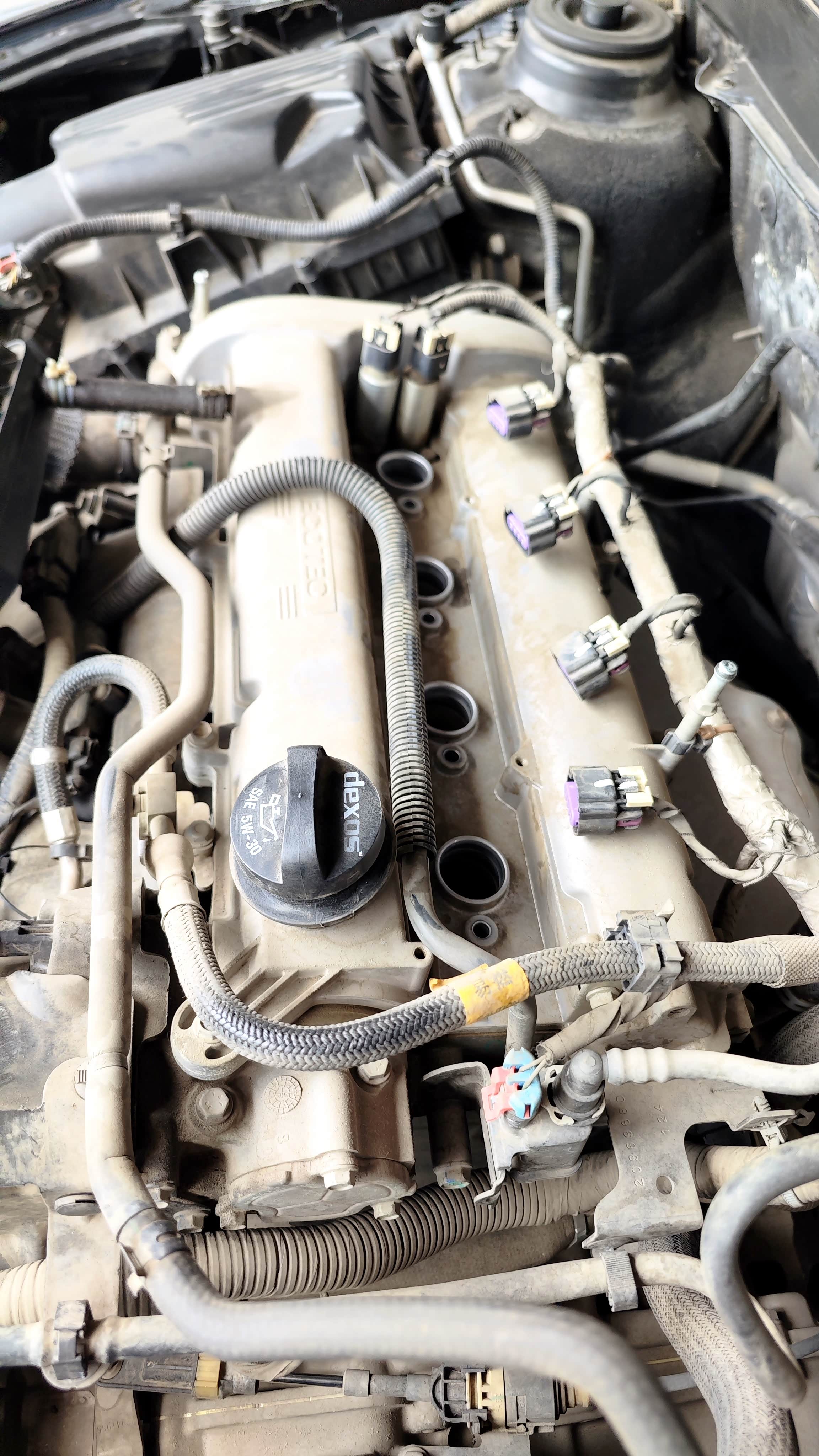

1. 烧机油治理复查。上次朋友—原雪佛兰4s车间主任(迈锐宝保养定点)在上次保养时发现轻微烧机油,对车子进行了免拆缸清洗,并更换粘度更高的5w—40银美孚机油,从上次保养至今行驶约9000公里,未发现烧机油问题。此次保养首先对缸压进行检查,确认活塞环密封性良好。同时对油底壳检查,发现无油泥堆积,验证此前机油治理效果良好。
免拆治理烧机油, 清理积碳
清洗修复液

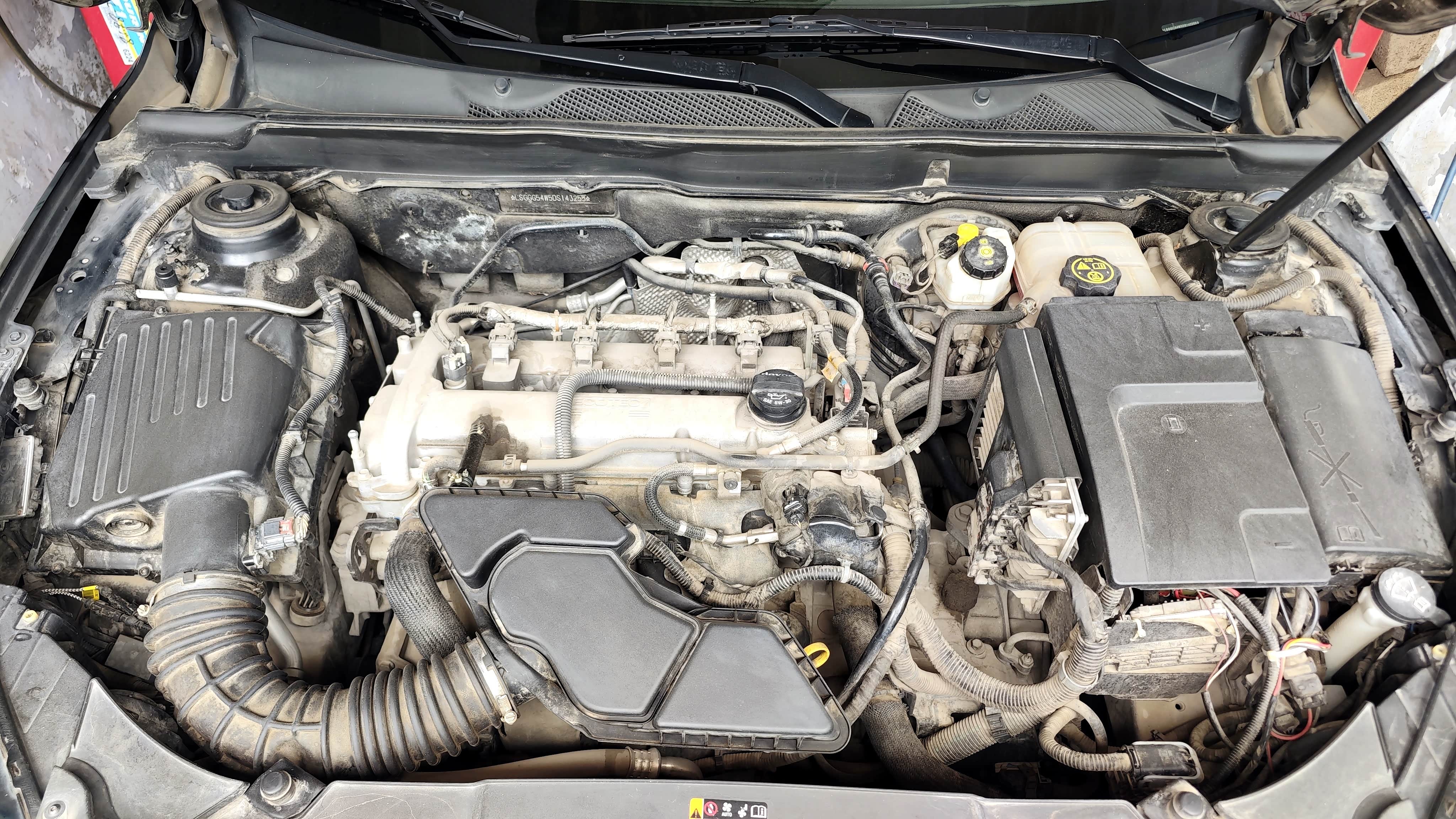

2. 核心保养操作
一是旧油排放:使用重力换油放掉旧油(约4.6L)。
二是新油加注:壳牌5W-30全合成机油,原厂机油更适合这款车,有效缓解12年老车密封件老化问题。

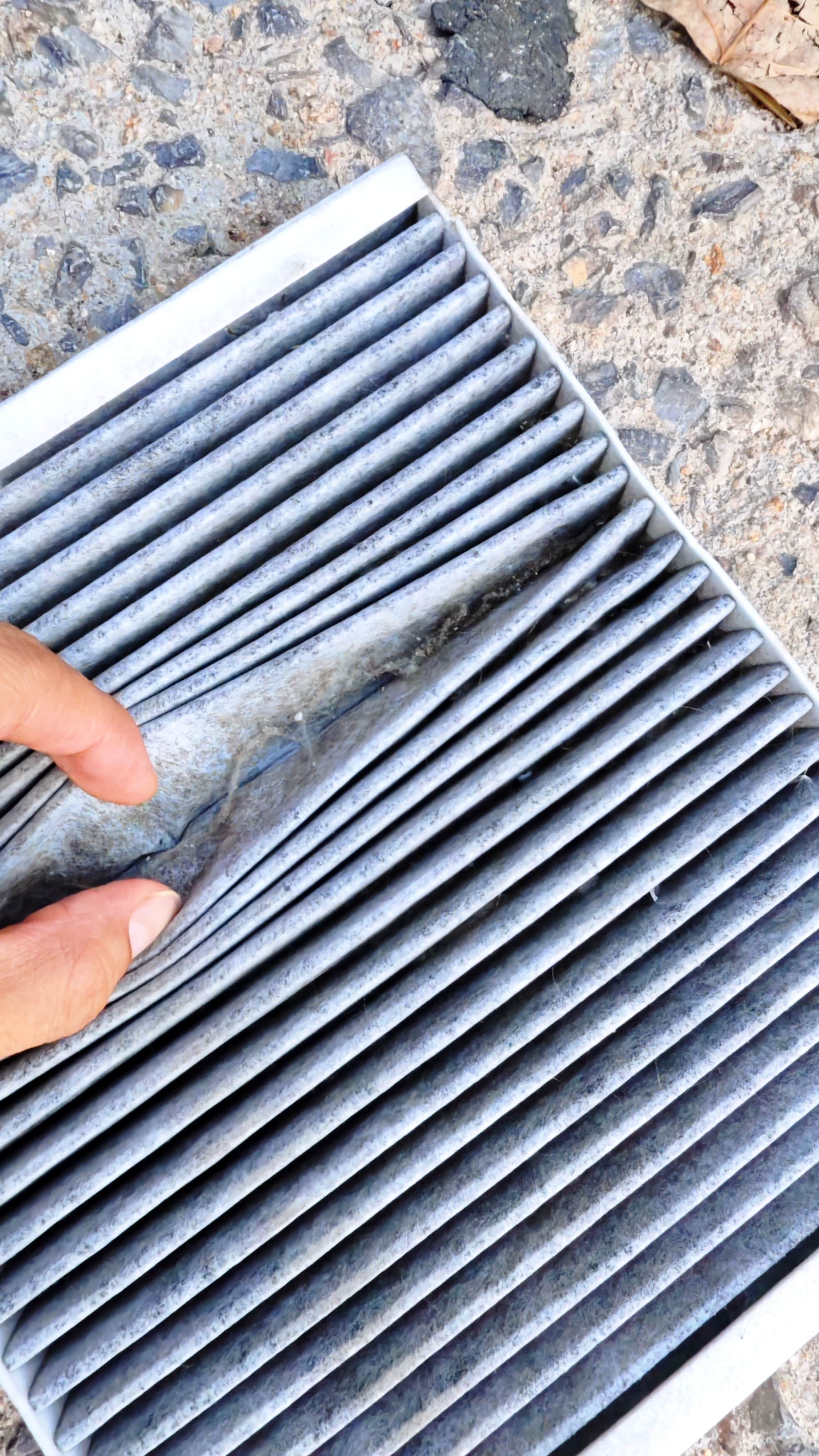

三是双滤更换:10分钟完成,空气滤芯螺丝式设计拆卸方便,空调滤芯卡扣设计取放简单(空气滤位于发动机左侧,空调滤在副驾手套箱)。
画圈处是空气滤芯的地方,拆开螺丝即可更换
空调滤芯拆下手套箱能看到
空调滤芯每次保养都更换

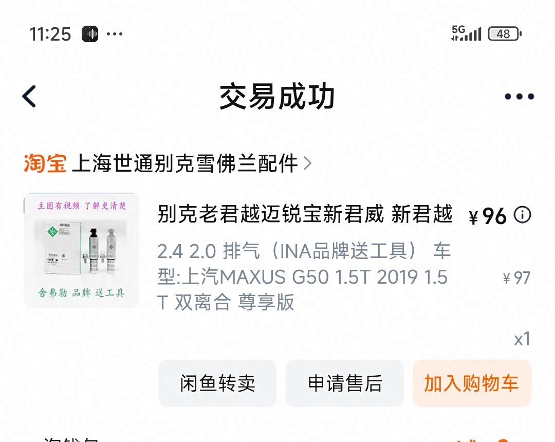

五是故障码检测。此前曾有一次发动机故障灯亮,报凸轮轴排气阀故障,清理故障灯后恢复正常,此次没有再出现故障码。(提前网购INA凸轮轴排气阀放后备箱以备不时之需)
