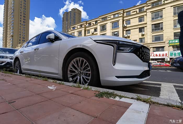

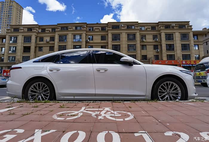

今天天气不错,心情也不错。温度适宜,所以趁此机会给我的B70安装一条冷光灯带。我的B70每天停在我家楼下的,时不时过来一个邻居夸几句,说这车真好看,东北大实话。的确如此,咱B70的外观真的没得说,随手一拍就是美景,蓝天、白云、小马路还我有的B70。
换个角度在来一张,准备开始我的DIY首秀。

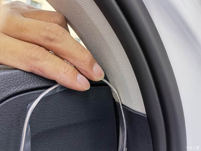

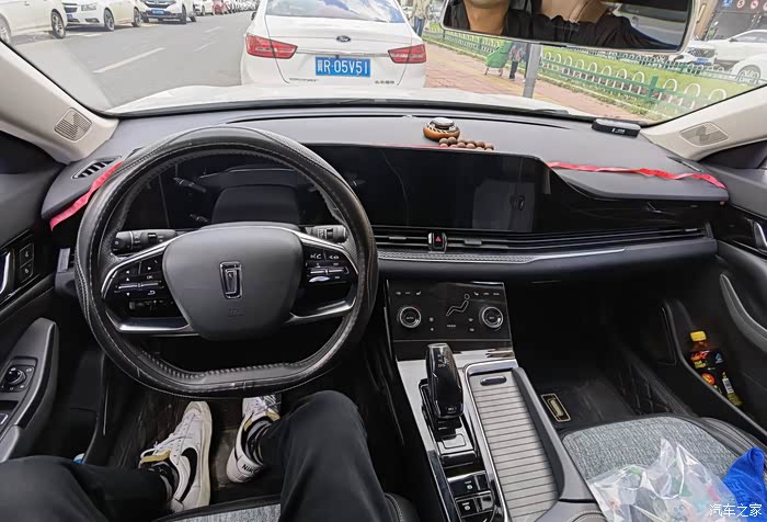

因为我的设计路线是接电口在副驾驶位空调面板区域,所以我的布线安装从副驾驶位开始。先大致的模拟一下走线路线,看看哪个位置干涉或不易安装。另外也可以看一下整体的线长和两边对称情况。

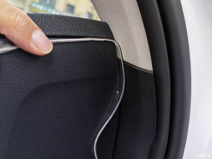

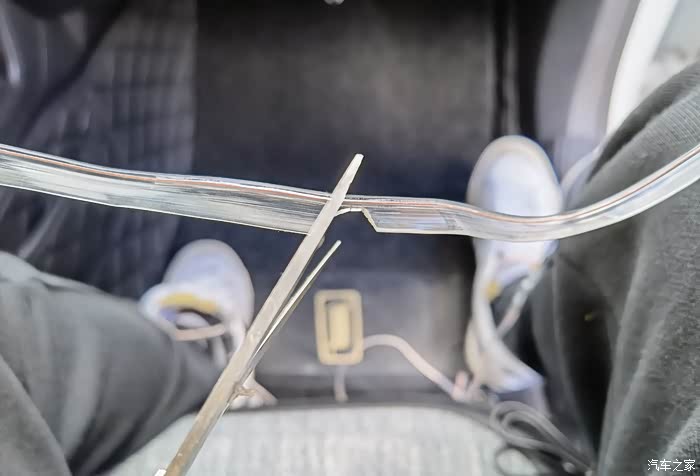

另外这个直角位置因为转角比较急不容易插入中控与A柱的缝隙间,使劲往里塞可会导致死褶出现。这样不行。所以需要对灯带作一个小小的改造。
用剪刀在刚刚容易出现死褶的位置剪成一个半圆形或者长方形都可以,目的就是在急转弯出剪掉多余的不发光部位。这样不会影响灯光又可以在转角处过度。

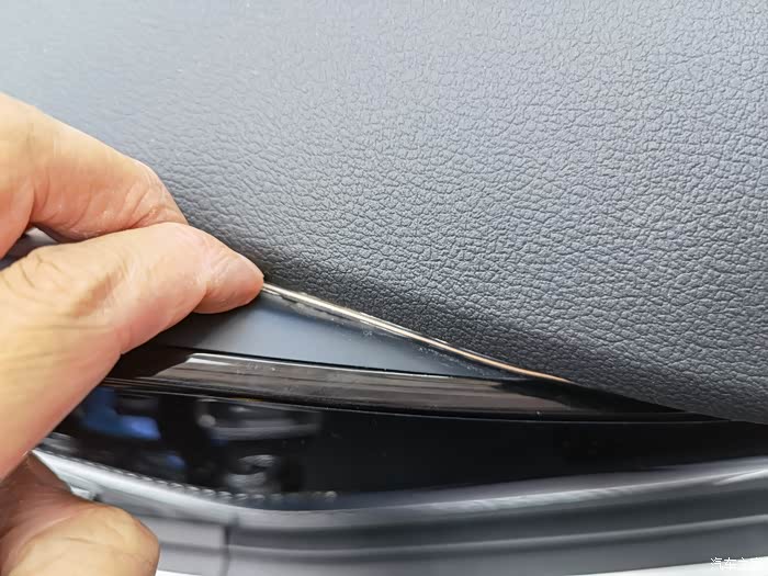

这个大致可以看到剪完一个豁口后就比较容易塞进去,基本上没啥用手或者小卡板一用力就可以塞进去,还是比较容易上手的。

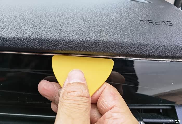

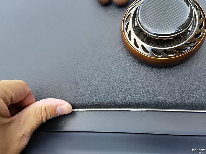

这个直角位置塞进去后基本上副驾驶位的灯带安装就没事难度了,顺势将灯带由副驾驶位向驾驶位沿着这条缝隙塞进去就可以,然后用手指或小卡板对等待进行按压就就可以了。
沿着唐塑盖板和副驾驶中控装饰条之间的这条缝隙把灯带塞进去就可以,东北话一直捋过去就可以了。
这个位置感觉卡板会伤到装饰板,我用手指一点点按进去的。

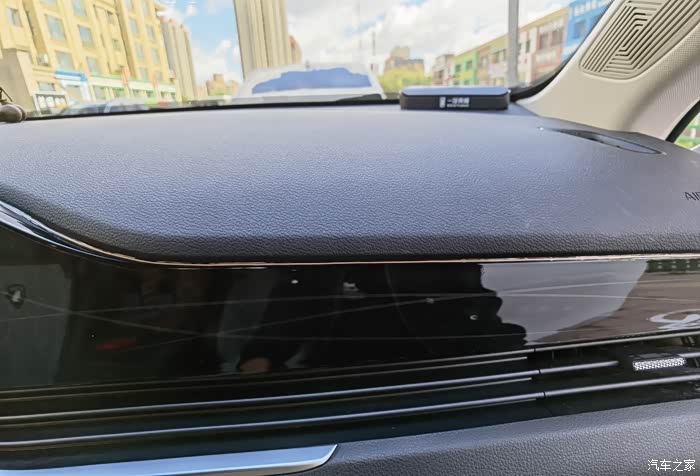

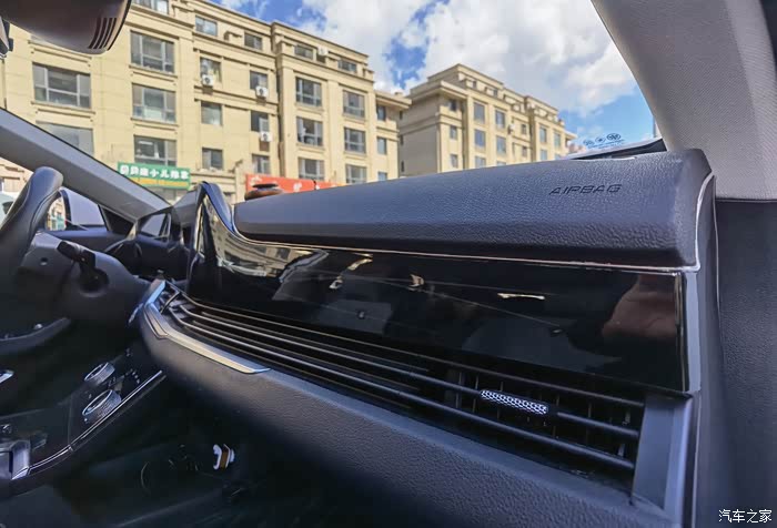

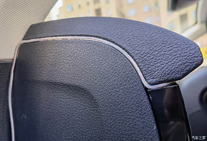

从副驾驶位过度到大屏幕后方,这个位置缝隙比较大基本上手指一按就进去了,没啥难度。
线路周过中控大屏幕和唐塑盖板的位置,间隙比较大大拇指一按就搞定,非常方便这个位置。
主驾驶位的这个位置也需要先剪掉一个豁口,否则如下图。就会堆料和死褶出现。
线路走到主驾驶位的这个位置时又出现了一个直角,这个位置如果不用剪刀剪一个豁口,还是不可以。会有死褶和堆积的情况。
在灯带的这个位置同样剪一个豁口,基本上就可以解决这个问题。
剪完豁口后再安装,完美解决这个问题。基本上等待布线走到这里就算大功告成了,有难度的位置都通通安装完毕。

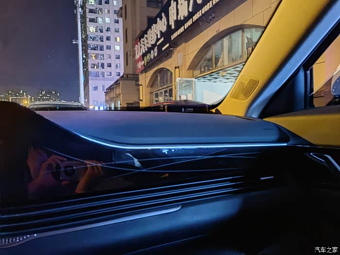

这是在今天下午去超市和老婆去超市买东西时候,在地下停车场时候的灯带效果,我个人感觉还可以。有点意思。
这是回到家后停车后的效果,不仅仅有亮光,还能亮光发散出来。比较满意,毕竟是自己DIY搞定的还是有汗水的,所以喜欢。

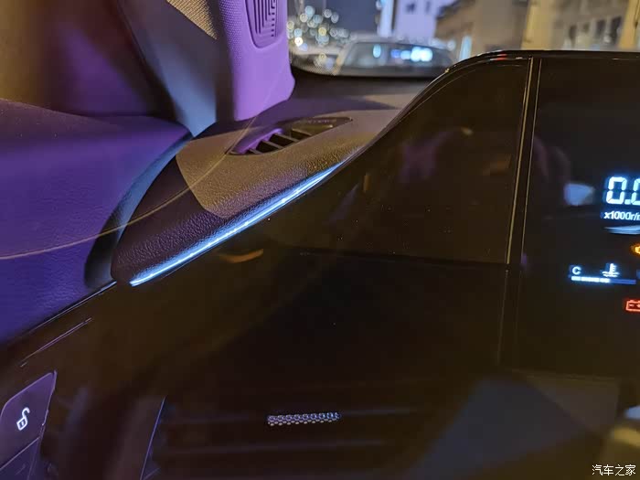

主驾驶的灯带,还算可以。

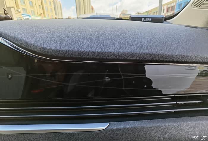

发现一个问题,就是我这个走线路径会导致主驾驶位灯带亮起会在玻璃上反射出来,这个有些不太舒服。

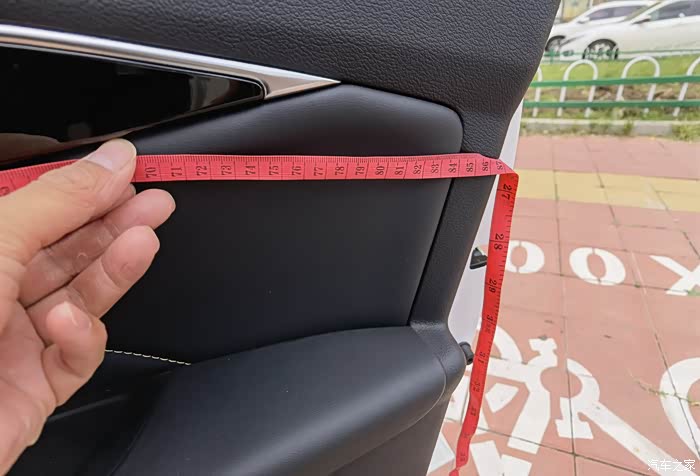

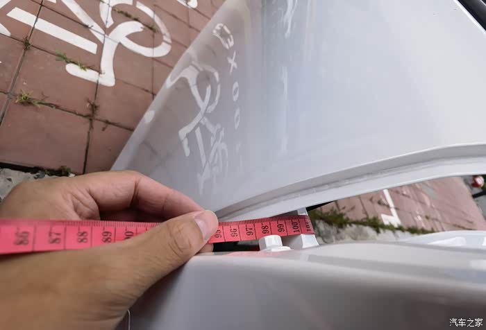

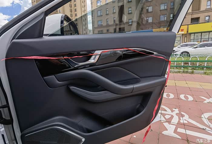

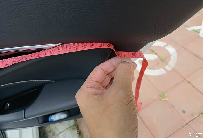

这个是题外补充,因为我这次安装的中控部位冷光灯带。那可能有的伙伴还想把车门也都安装上,那今天帮大家测量一下车门大概的长度,可以帮助小伙伴们计算够买合理长度的灯带。
前门长度约86厘米
前门到后面链接的话一般需要30厘米,我个人建议多加10厘米,也就是40厘米更保险些。
后门长度是73厘米
前门到后没大概的距离是100厘米
综合一下,那单侧前后门就需要3.5米左右的灯带就可以,因为我测量的都是直线距离。如果两个门链接的画得在车门下部走线,所以多流出些余量会好一些。以上是本次自己动手安装B70装饰灯带的全部作业,借此分享给大家,希望能帮助到大家。
