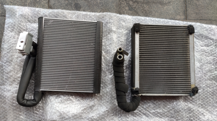

(左边是新购的蒸发箱,右边是拆卸下来的旧蒸发箱,可以看得出两个连接管口位置是不一样的,所以要参考旧蒸发箱那两个连接管口的位置,手工将新蒸发箱两个管口掰至跟旧的两个管口处在一样位置,即两个管口离地高度及距蒸发箱体一侧的距离尽量一致,掰动时将新蒸发箱的膨胀阀拆下来容易判断位置是否一样,掰动时尽量一步到位,以免管子掰漏就废了,我的就是按上面做法一掰到位的,安装时完美在居中位置,省了不少调校时间;如果是切割连接管拆下来的,没有旧管位置参考,建议就先不要掰新蒸发箱的连接管,装进车里后再从那个车内通车外的口子里将两个管口掰至中间位置即可)
特意找出旧箱体拍了3张图给切管取蒸发箱的兄弟们掰管时参考:平放地面时,管体水平距箱体铝边5.5cm,管口距地面9.5cm,误差控制在0.5cm范围应该问题都不大,能顺利安装

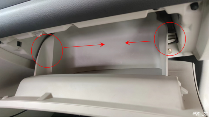

B、打开手套箱,将手套箱左右边边限位位置往里按压取下手套箱

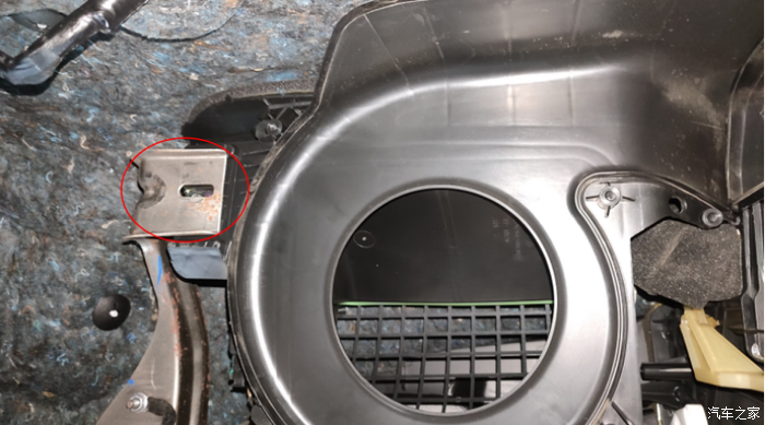

A、将这颗螺丝拧下后,就可以将螺丝固定的这个冷凝箱的进风口部分取下

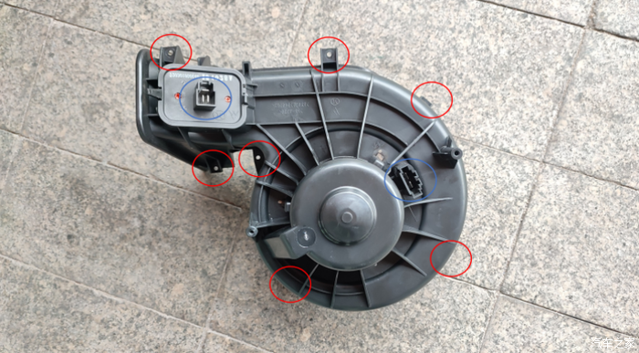

B、拆掉下图示的鼓风机上的7颗白锌螺丝,将鼓风机上的2个插头线拨下,以及掰开固定卡扣,即可将鼓风机取下

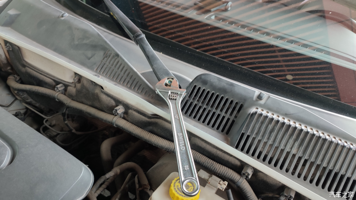

4、把发动机盖撑起,拆下两雨刮器(拆雨刮前,用粉笔标识一下两个雨刮当前的起始位置,便于安装时按此位置固定,就不至于错位,我拆时没标识,安装后发现雨刮用不了,来回拆装了3回才把雨刮装到位。。。期间因为位置不对,雨刮转不动,还好电机没烧坏。还有,这两个雨刮螺丝用15号套筒可拆,尽量用套筒扳手拆装,我用活动扳手,费劲不说,还把雨刮螺丝孔边缘都刮花了,好在是铝质的,应该不会生锈)

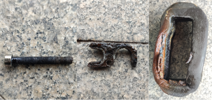

接下来用棘轮扳手4号内六角套筒把这两颗螺丝拆下,拆除过程1小时+,下面那颗螺丝还给拧断了,螺丝连接膨胀阀后面铁卡扣处其实锈得非常厉害,见下图。费时主要是我用的是小飞棘轮扳手,不好用力,如果是大飞棘轮扳手就会轻松很多。
这两颗螺丝拆除后,因为膨胀阀后面卡口铁片锈蚀得厉害,膨胀阀取下的过程也是费了不少时间,用钳子、螺丝刀撬都不管用,期间我都想放弃,直接切管取,最后,用一把十字螺丝刀,插进下图示下面那个螺丝孔,使劲摇动了几圈,膨胀阀终于松动取了下来,取膨胀阀整个过程也耗了差不多1小时。。。

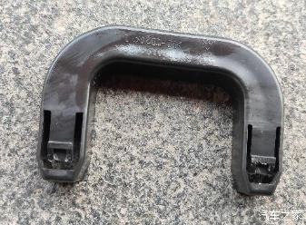

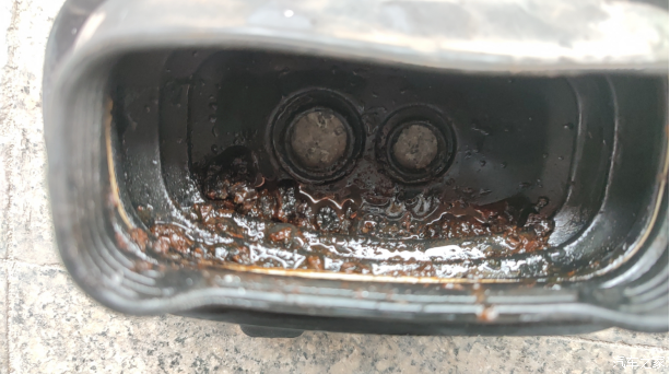

分隔车内车外的胶套也取下来了,里面那个锈蚀铁卡扣碎片和冷冻油漏得到处都是,用抹布抹了好一会儿才勉强弄干净。胶套后面是一个塑料卡扣,下边两个脚往里按压,很容易就取下来了,只是取下来时要稍微注意,掉车里头很难取出。

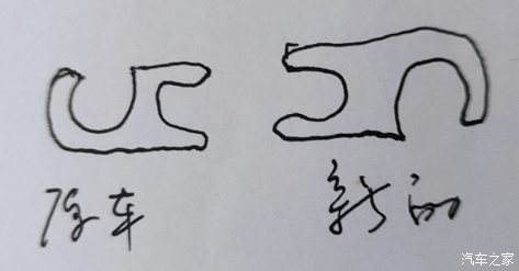

有拆下来的经验,相信安装应该不会有什么问题了,我安装时装那个膨胀阀后面的管道固定卡子也费了点时间,想当然以为是按拆下时的方向,实际上新的蒸发箱的卡子方向是不一样的,差点把管子弄坏,兄弟们安装时要注意一下这个卡子方向,主要是看管径大小,大管口在左,小管口在右。。。见下图示方向,我按原车方向装,自然是装不上去的:
