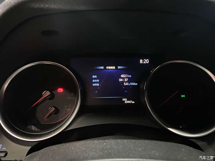

高速国道综合油耗5.4L/百公里。
油耗是这台车最大的优点之一了,2.5L的机头,国道最低跑到过4.9L/百公里。高速平均5.5左右,市区7.5左右,市郊和高速差不多5.5上下。
