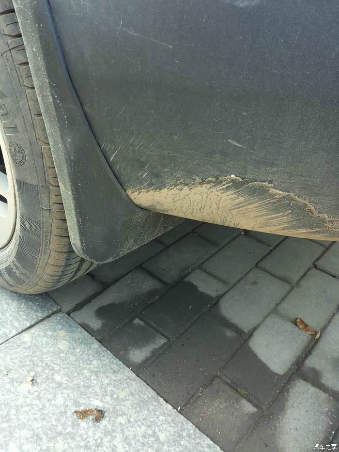

自己买的挡泥版,前轮的自己装了,后轮的不会,只好请师傅来装,师傅也很好说话,直接就给装了
这里要说的是后轮车身上自带2颗塑料螺丝,装挡泥板时这个塑料螺丝不要了,但是螺丝的套是需要留下以便上自攻螺丝,另外师傅说这里就用自攻螺丝就好,不要用带螺帽的.否则上的太牢固万一托底反而会对车身造成伤害
