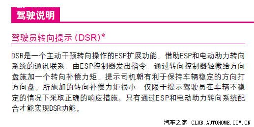

上次在改装PLA时,其中有一项工作是要到转向辅助系统里,进行通道4的“驻车转向辅助”匹配,原来默认设置值是2,要修改成1(提示帮助里说0是关闭功能,1是开启功能),当时发现通道3是DSR转向提示功能的设置,默认值是2,帮助信息说0是关闭,1是开启。今天打开昊锐说明书一看,有以下内容:
一看昊锐有这功能,所以准备开启DSR功能,但不知有没有不妥(或不合适)的地方,请高手们扔砖!
