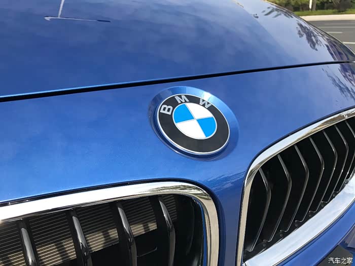

外观大改(把华晨宝马扣了)

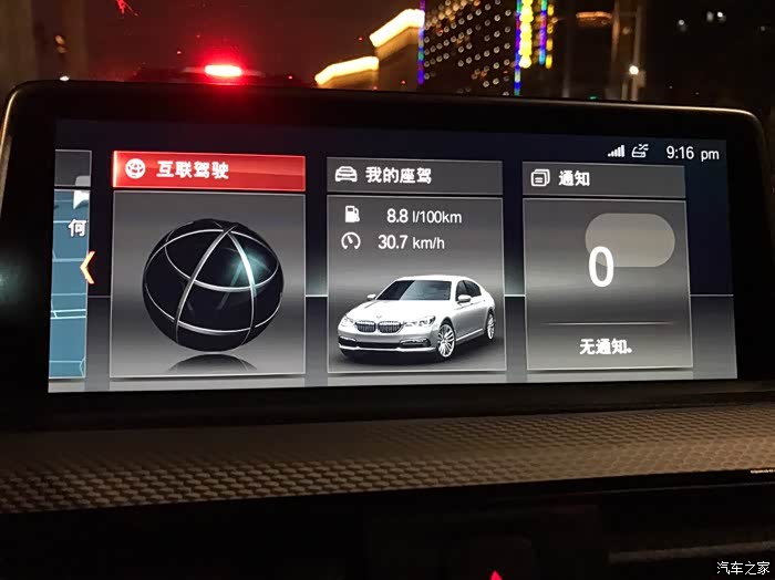

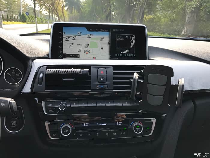

1、改10.2寸屏(这个想了好久,8.8和10.2都OK,我就是喜欢大屏,可能和从事IT工作有关),有损安装,要切一点中控。
2、NBT EVO-ID5主机(改了当天才发现有ID6了,但全国只有一两家有货和可以改的,可以支持CAR PLAY,担心不稳定,后续再加钱置换主机吧)。

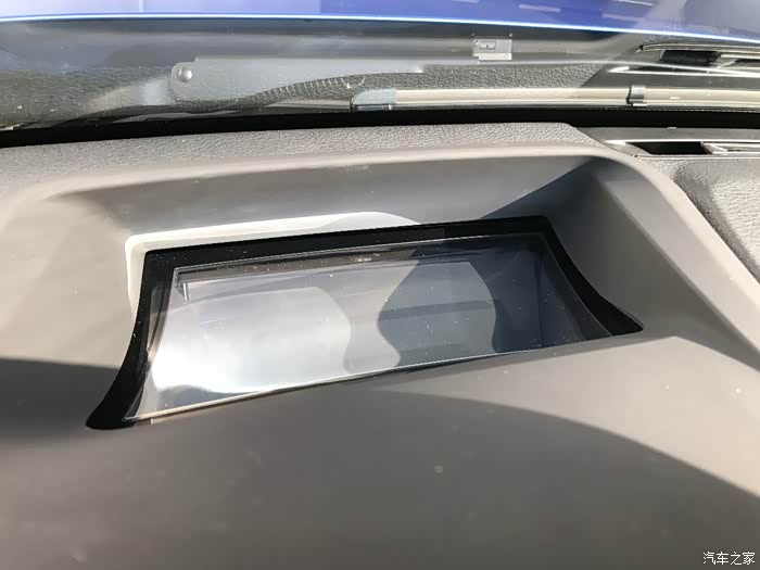

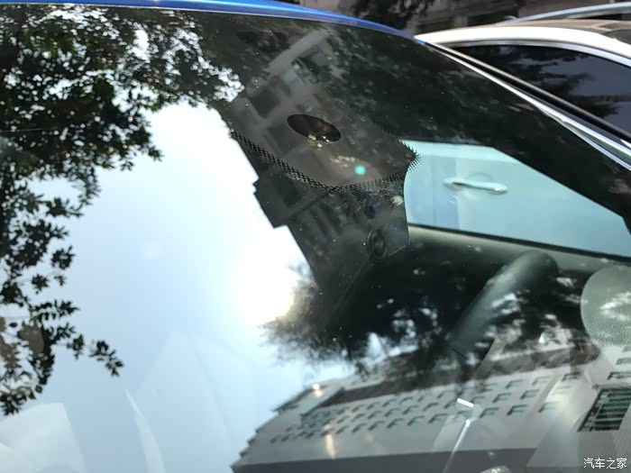

5、HUD抬头显示(平视系统),这个一定要加装,只是有点贵。同时加了一个限速模块(一代)和雨量传感器,还有一些重影,但已可以接受,以后再找机会换支持HUD和ACC的玻璃。

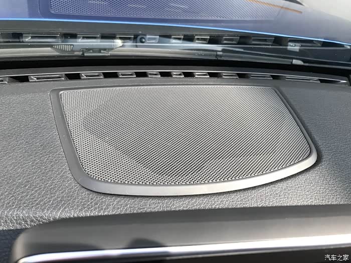

7、换了10个哈曼中高音(4个门各二+中置2个),原HK的盖(其实没什么用,只是金属的和好看一些,很贵不值)。

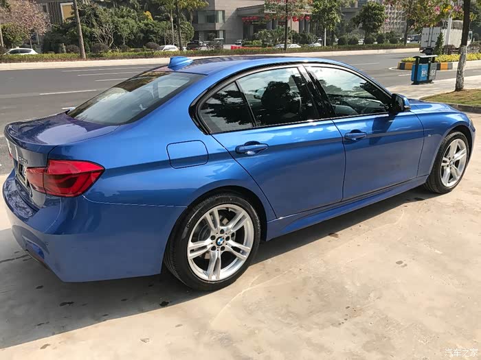

右45
正面
左45
左45放大
侧面
左后45

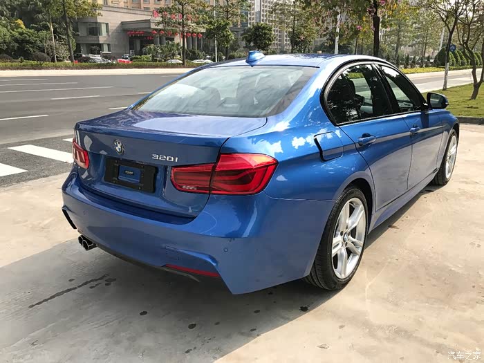

右后45
右后放大
侧面
右前
右前

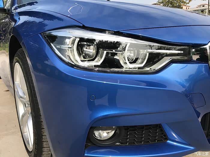

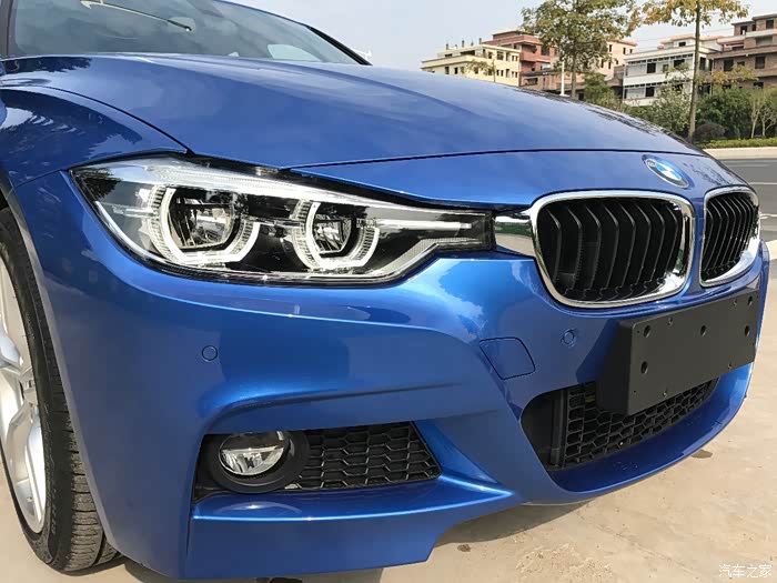

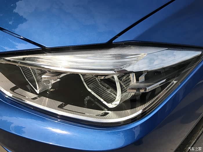

LED大灯,不怎么亮,不如之前的疝气,据说只有高配的才叫真正的LED

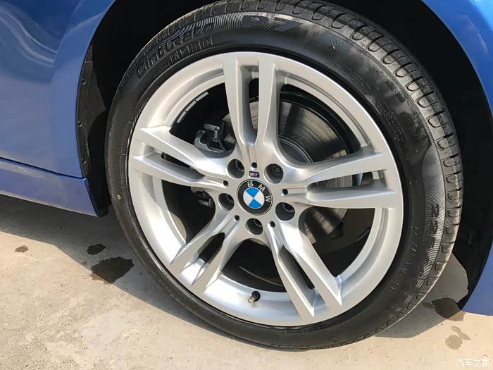

400M轮,不改了

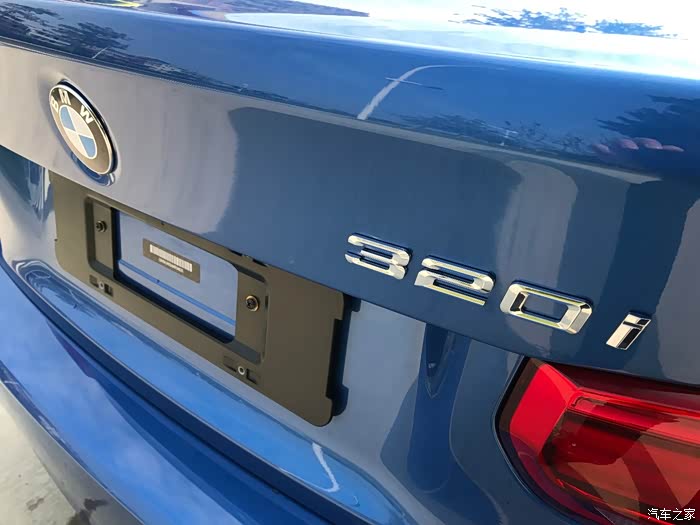

在想要不要扣掉或换330i

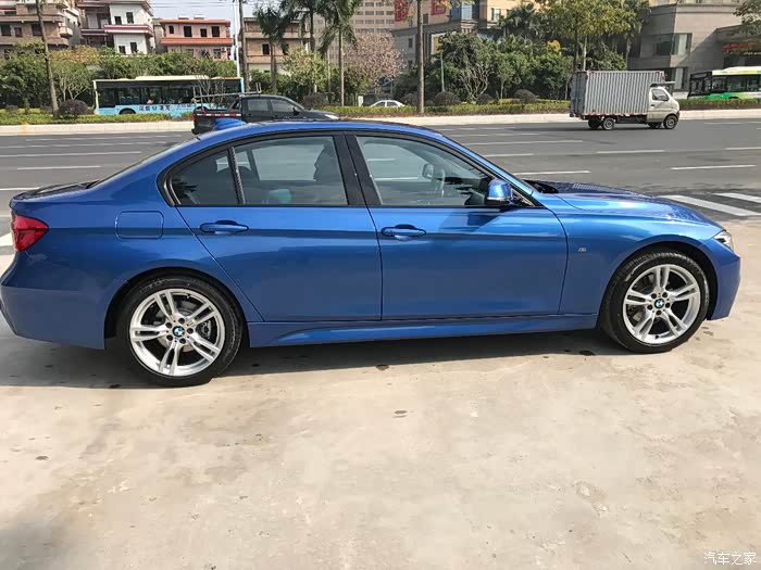

侧面M
大灯特写

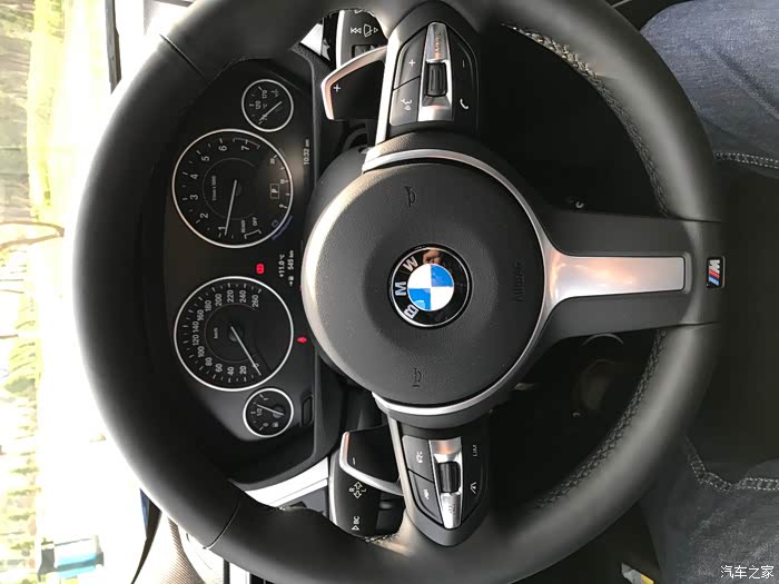

丁字裤,有一些跑偏,可以接受,后期再找人调吧,定速还没有调出来,因为新的ID5系统要新的软件,师傅的电话刚好坏了,过几天才去刷一下。
中控大屏,手工还可以。

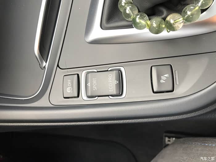

驾驶模式

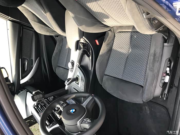

前排座椅,网上很火的迈巴克头枕,极力推荐,真的很舒服、真的很舒服、真的很舒服

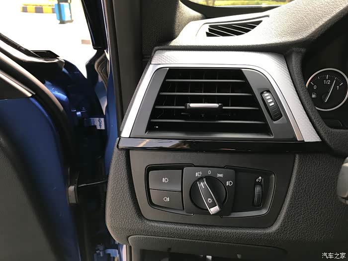

大灯控制

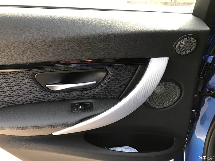

左门哈曼

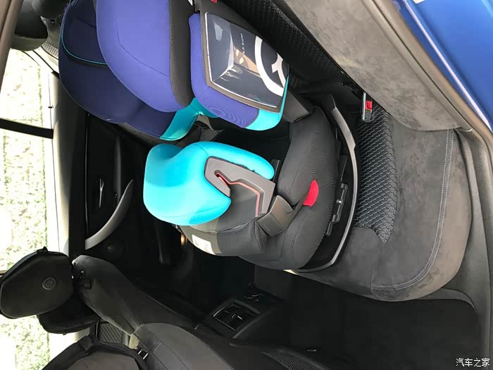

后排,装了ISOFIX座椅,这个要说一下,宝马的安装位置太靠中间了,安装后中间就几乎不能座人了。
后门的哈曼

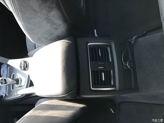

后排空调和充电
HUD,手工不错,但都会有空隙
中置哈曼,没换盖子

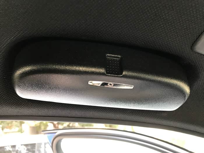

加装的眼镜盒,只能放下一个Rayban标准尺寸

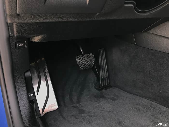

M踏板

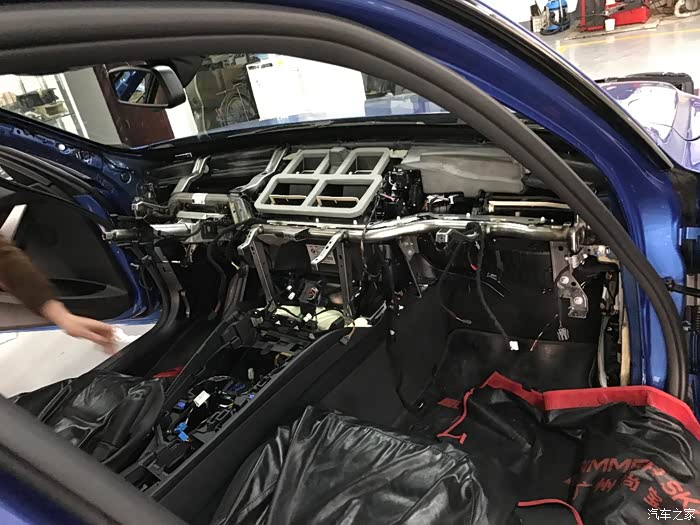

补充一张拆中控的吓人照片,内心要足够强大才会新车三天就拆成这样,但关键是要找高手,目前没有异响。

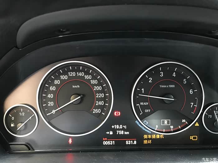

现在一直有一个报错,就是倒车总显示后摄像机损坏,但倒车画面显示都一切正常,应是错误代码,还在研究中。
