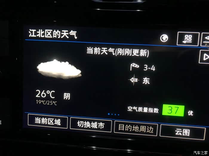

1:由于自带的车载WI-FI只能用于地图升级,查看天气这些,实在有反常理。

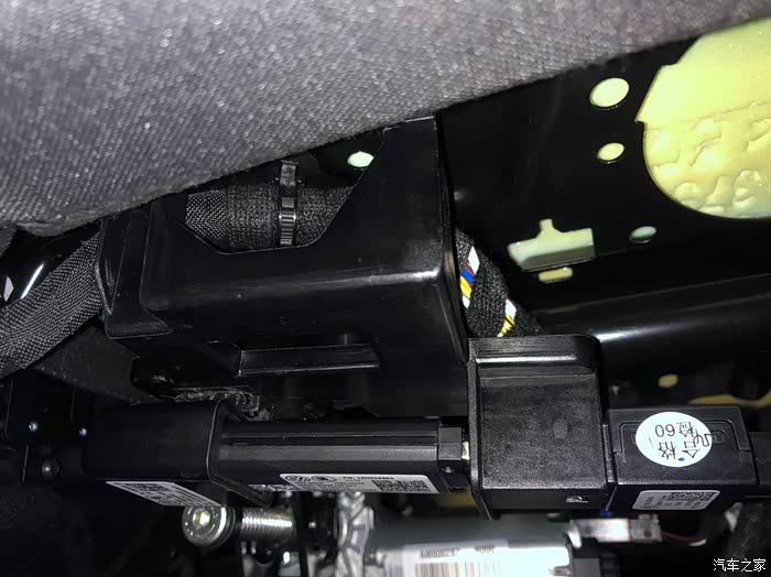

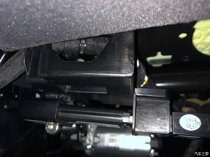

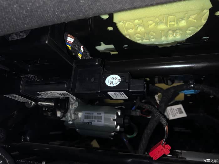

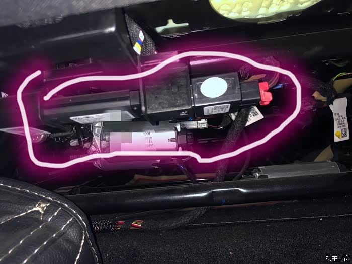

PS:我19款4豪,我的无线Wi-Fi发收器在副驾驶座位的正下方。
打了少许马克,不影响直观图解。

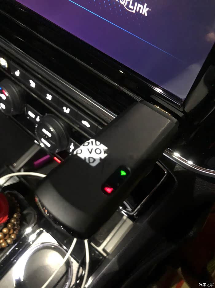

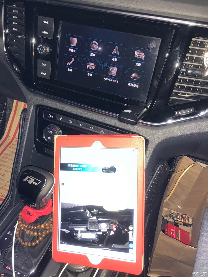

就是这个了。

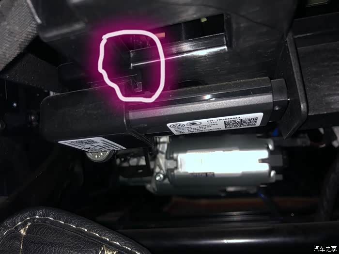

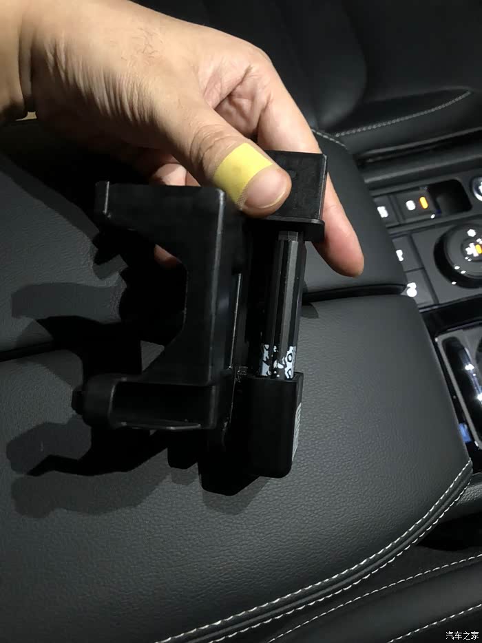

1)红圈内的东西。

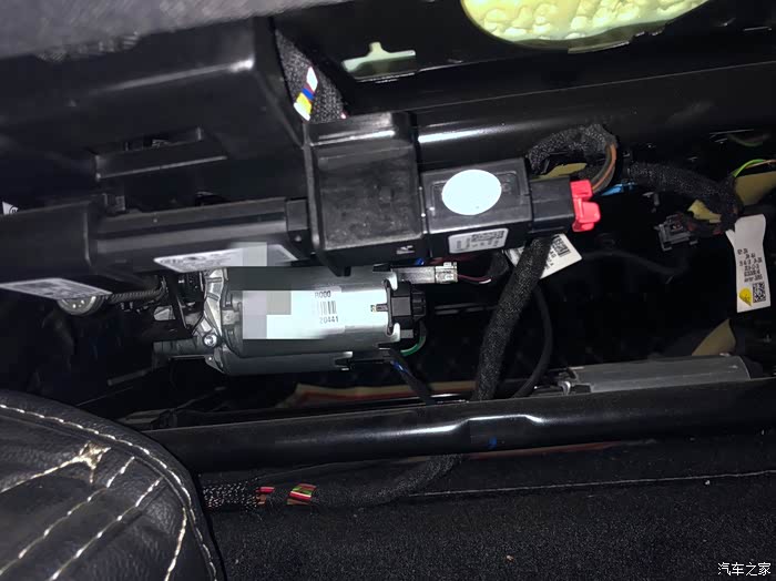

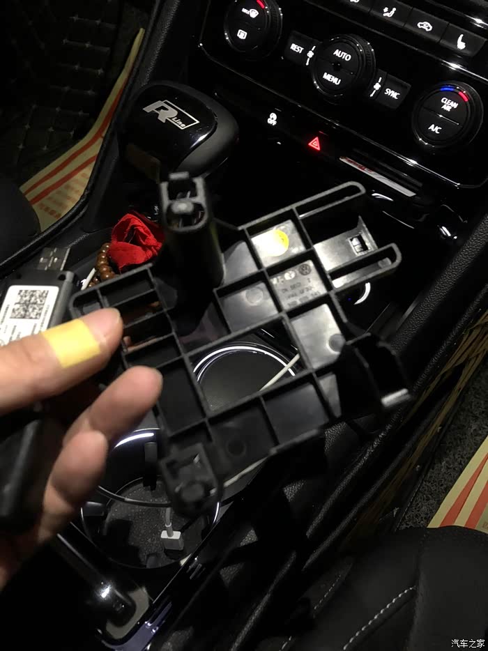

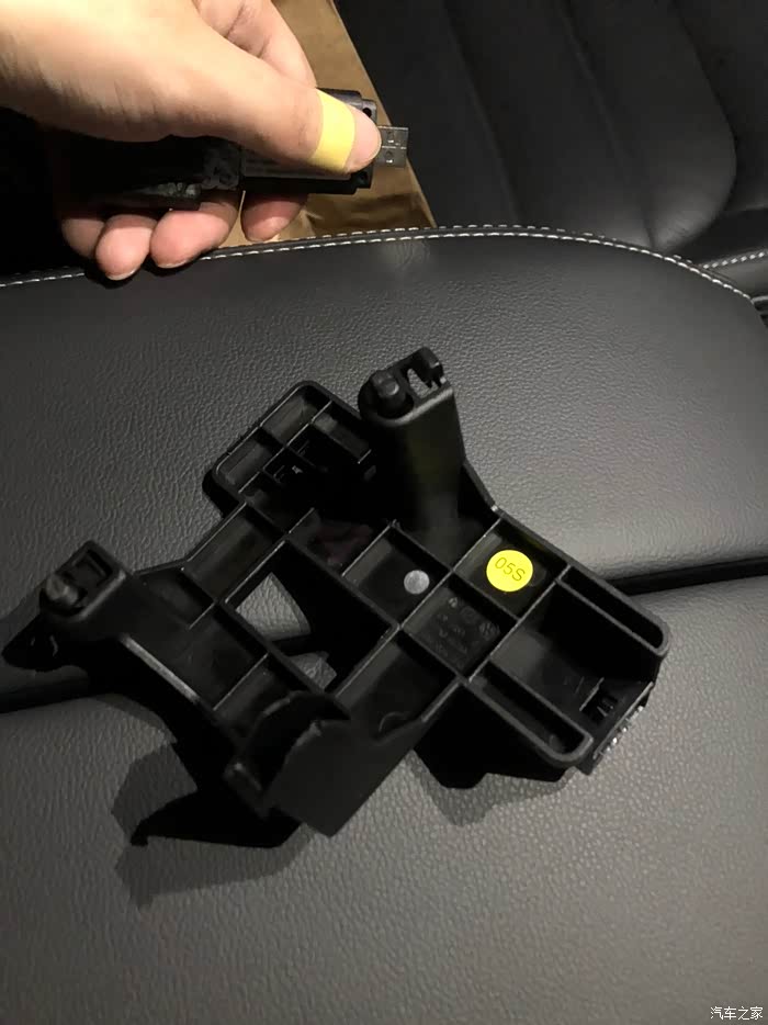

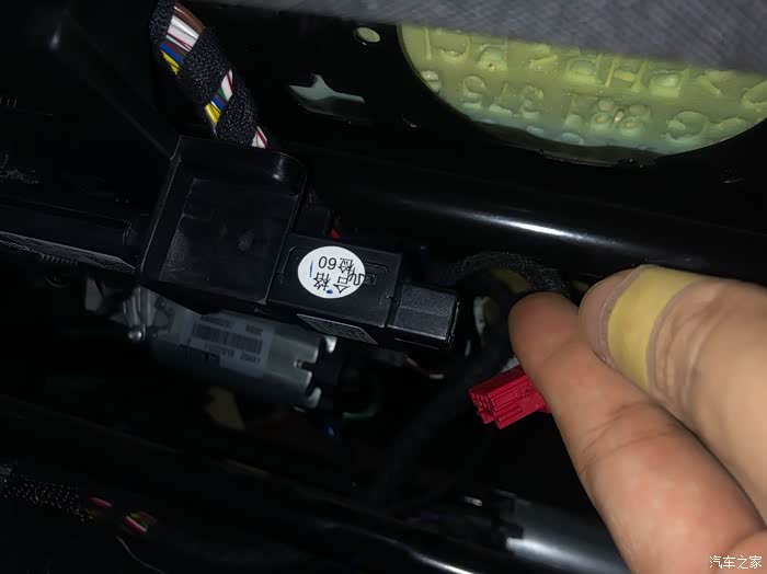

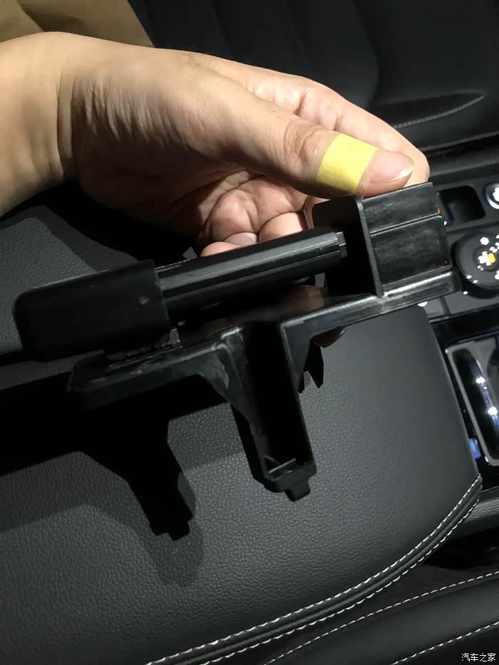

2)打个电筒就看的见有个卡子,卡住的,个人建议,先把电源拔掉,把整个底座全部取下来,就是Wi-Fi这个底座。再慢慢研究怎么取下发收器。
红圈处有卡子。

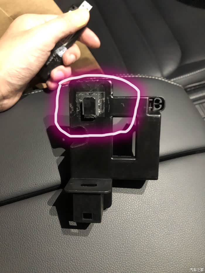

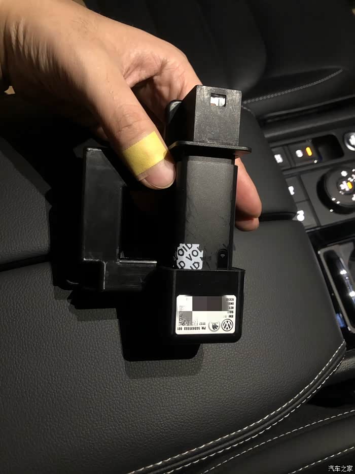

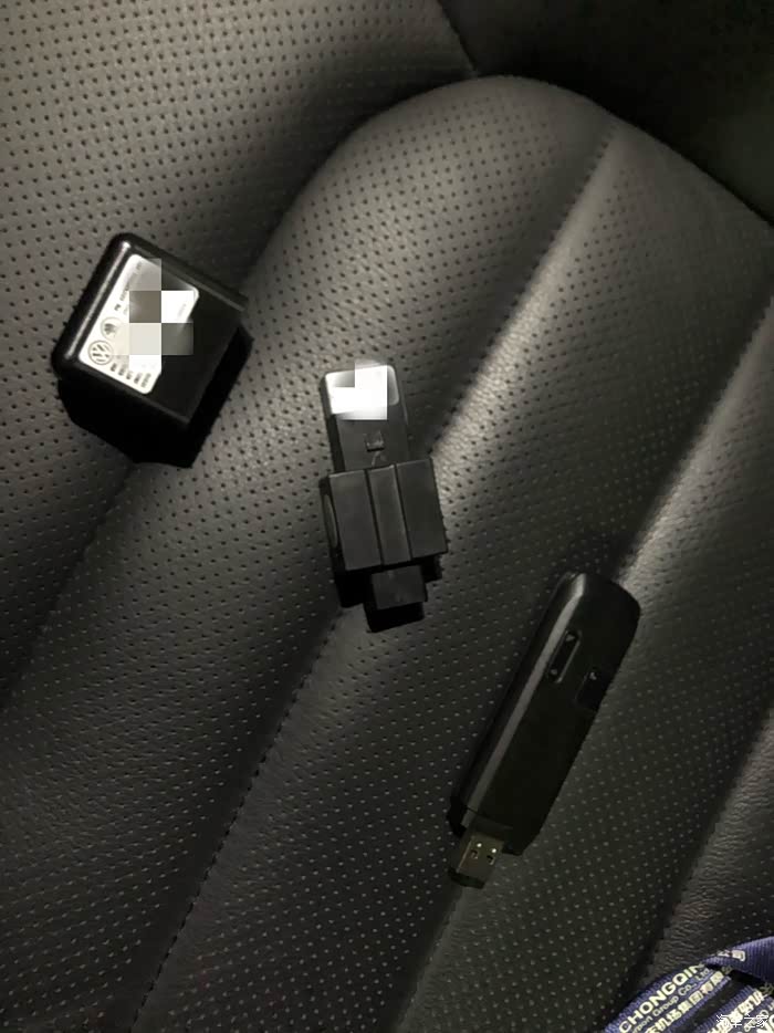

3)拆卸底座的时候,我发现大众做工真的是太牛了,为了不让我们轻松自如的换流量卡,感觉这个Wi-Fi发收器是用502粘上的一样,任凭你怎么撬,就是取不下来,所以提醒大家,把底座也取了,然后方便下手。
一步一分解。

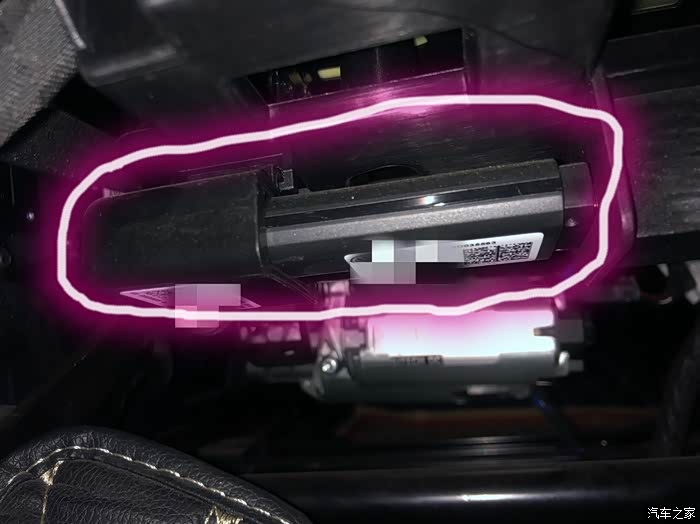

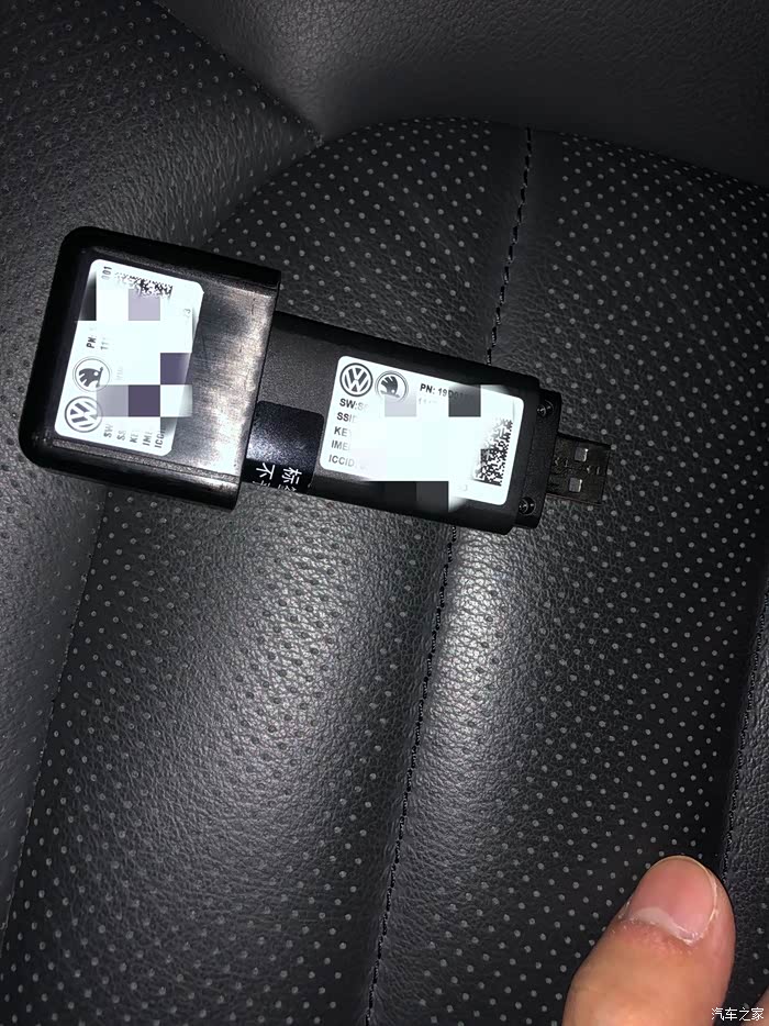

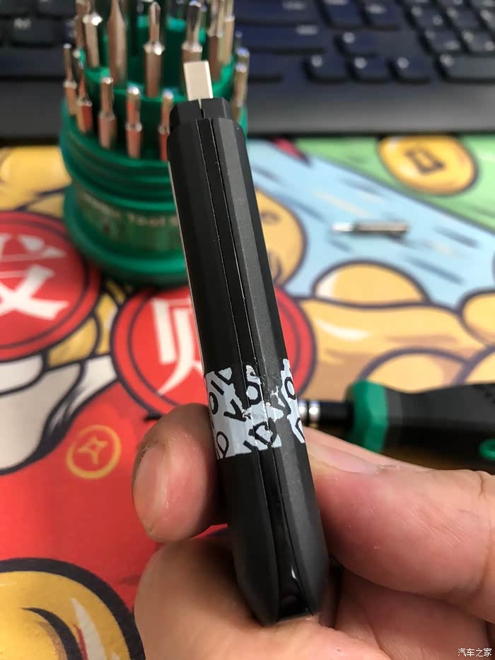

取下来就是这个样子了,撕毁不质保,你们看着办吧,反正也是官方三年地图升级,确实浪费这个设备了。

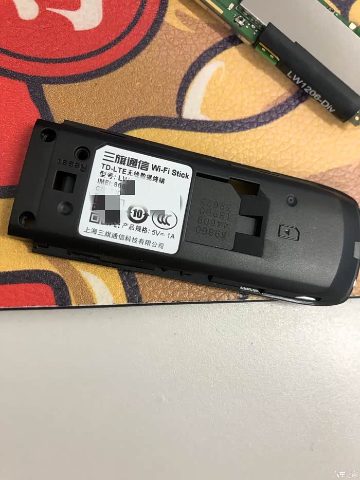

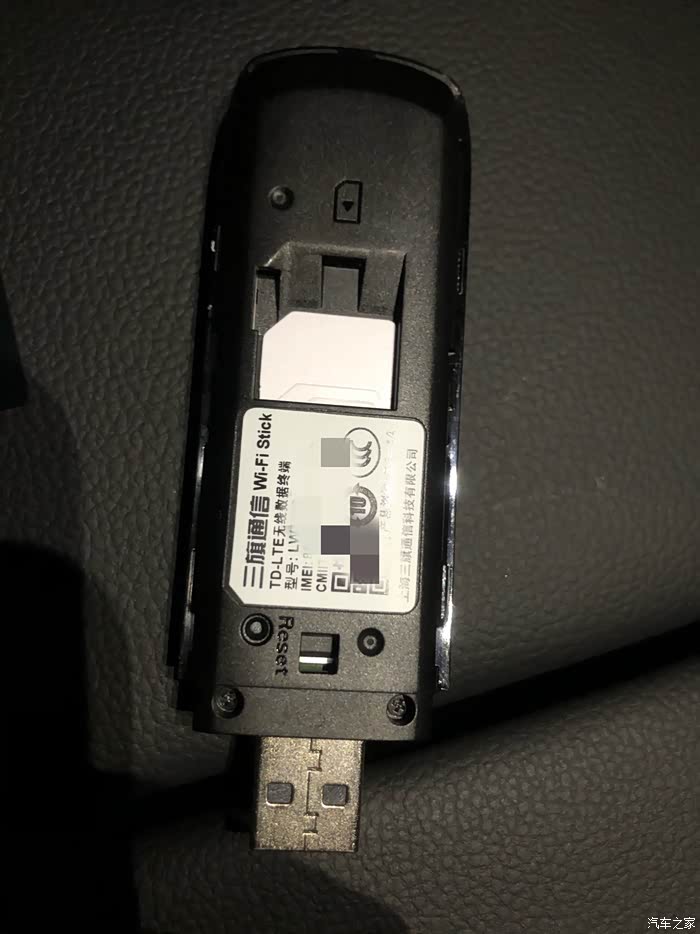

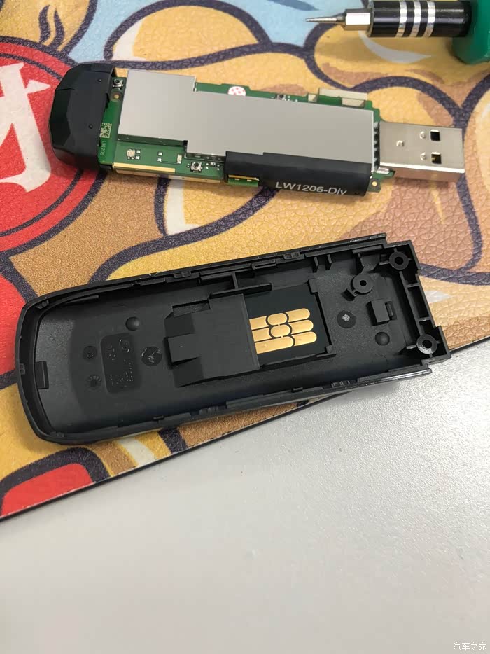

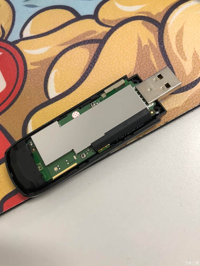

4)可以不用螺丝刀了,后背一滑就会打开插卡的地方,为了方便,我直接演示完整个过程。

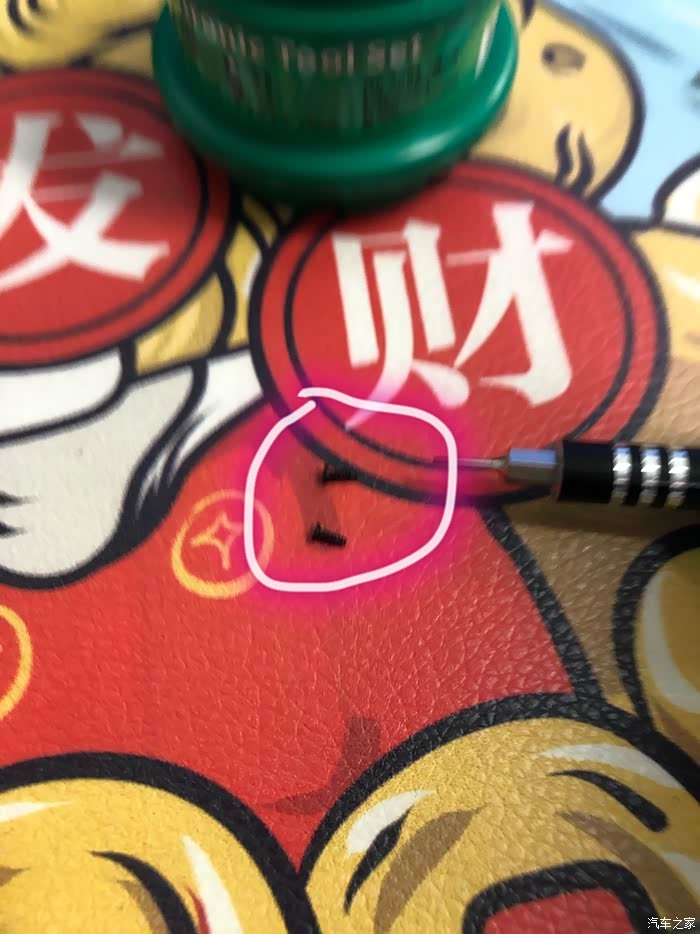

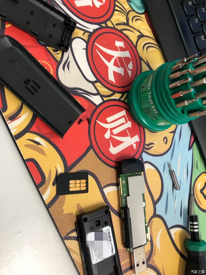

2颗螺丝。
撕毁不保,自己考虑好😓。
打开全景。

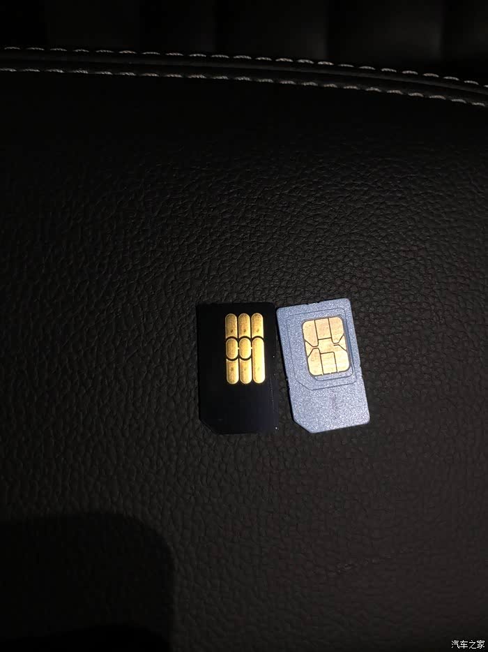

看得见的卡,黑卡一张。
其实不用下螺丝,背后一滑,就打开了,但是这个卡不太好取出来,所以,下了螺丝就取出没难度了。

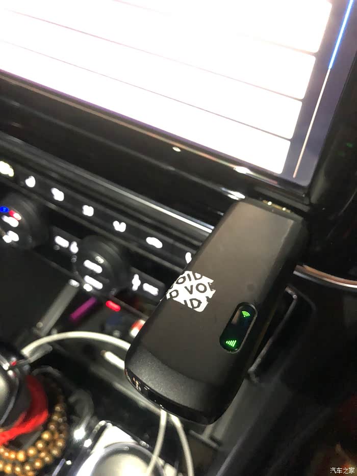

卡都取了,接着怎么弄不用说了。
5)接着办什么卡,多少流量,怎么用,不需要再说了吧😓。
