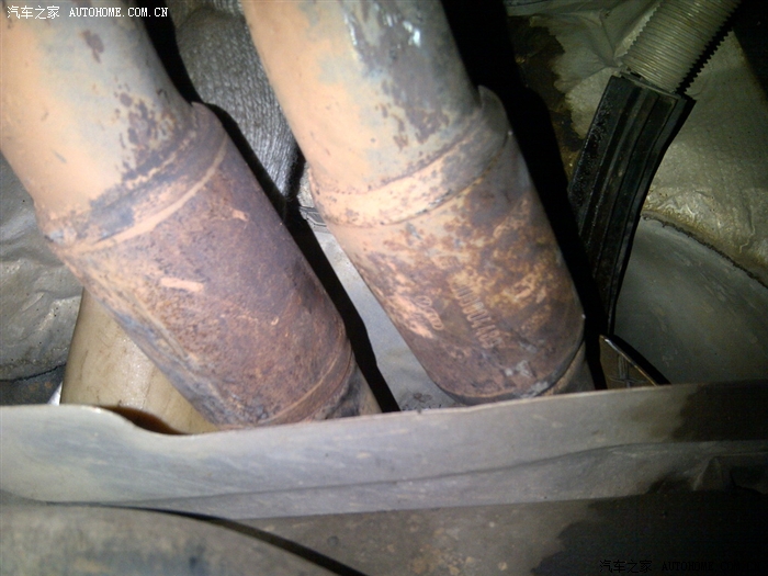

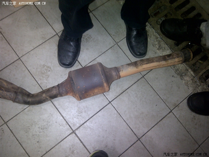

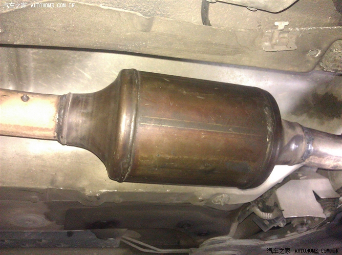

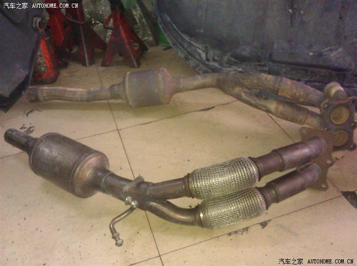

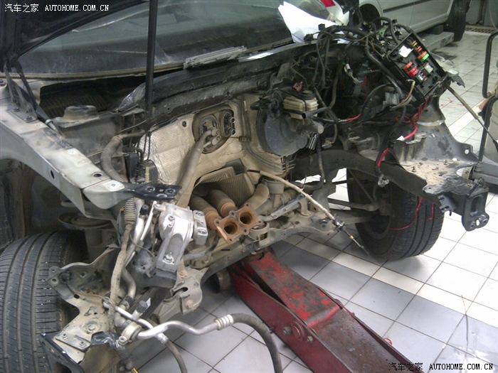

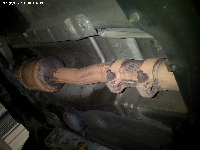

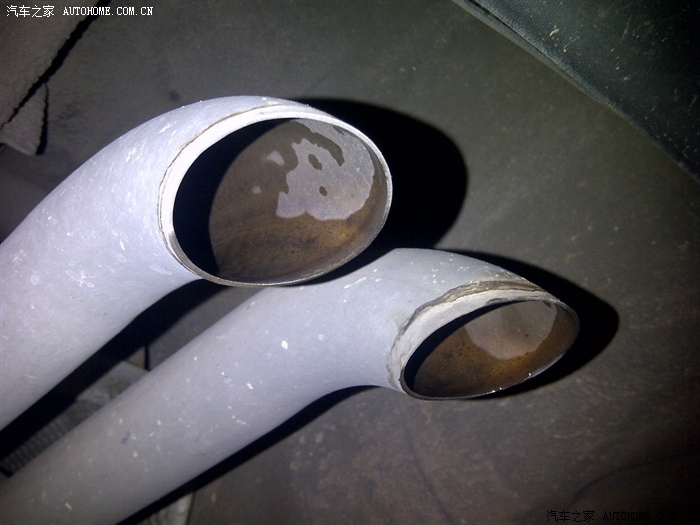

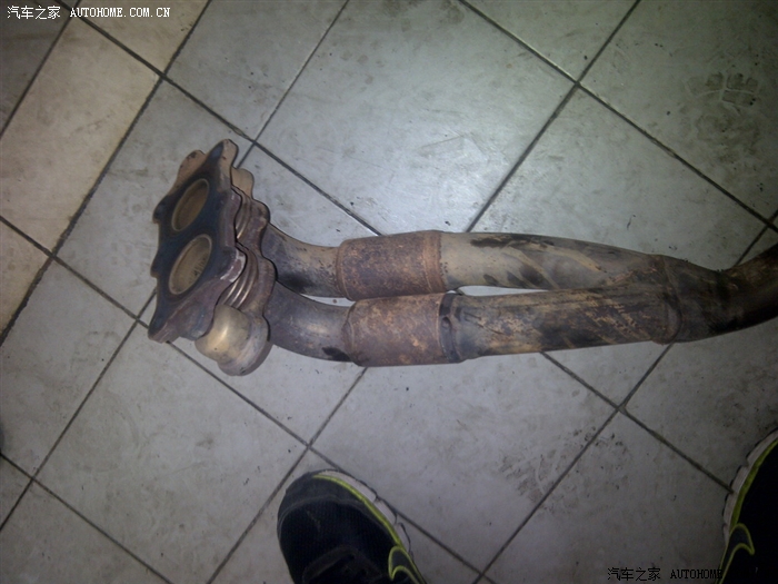

又到周末,出发去深圳,107国道还好,结果一上高速就开始闯了,加不上油,这下完蛋,在高速这么整可不行啊,而且伴着副作用来了,要是熄火车水温就上来,好像没有大循环,节温器打不开的样子,无奈拿出危险警示牌停了半个小时,再打着还能走会,赶紧找口下了吧,这时候已经到深圳的光明了,附近连个店都没啊,无奈了,打电话拖车拖回4S店。到店了师傅们也是照例测油路啊,电脑啊,均为发现直接的问题(显示的故障码都是氧传感器啊、混合比过浓之类),最后组长高师傅说了句,上架子拆下排气管和三元催化试试是不是堵了,。果不其然,拆下三元着车再一试,一加油门动力刚刚的,不过没有三元和消音器噪音也是刚刚的。气死了,就它堵了导致我第一次抛锚第一次被拖车。三元催化摇一摇已经有声音了(感觉里面已经裂成几块了),还倒出来一些金属粉末(这应该就是附在三元催化上的铂、钯、铑之类的贵金属吧)。打电话给XX电子订三元催化,他说只有副厂的,780,而且只保半年,半年后过不了绿标就不管了。4S的师傅交待最好氧传感器也换掉,有可能已经失效。今晚小宝只能在医院躺着了。

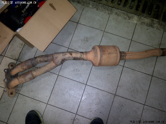

第二天开老丈人的车到XX电子家拿了氧传感器和三元,到4S店一看,师傅说,这是1.6-5V的,试都不用试,装不上,而且三元上面有氧传感器插口,我的车氧传感器是在排气歧管附近的。4S也没货,XX电子路老板说原厂的要2600多,订货一周可以到。无奈了,跟师傅说,把三元捅穿吧,我至少这几天可以开,过节后我再去订。高师傅不亏是一汽大众的老师傅了,几下就捅的干干净净,倒出来的三元催化大的块状可以看出平时燃烧还是很好的,不过蜂窝的小眼很多被堵了。装上捅穿的三元,交了200元工时费走人。哇,油门真顺畅啊,特别是转速上去以后,回东莞的路上在高速上油门轻轻一踩就上160了。
回来后上网查资料,发现老宝三元失效也是个老问题了,只不过大家没碰到我这种堵的情况,个人仔细回想分析了一下,应该是什么时候托底或者今年雨季经常过水(最深那次淹没轮胎了)的时候三元催化有开裂了,9月22日车异常开始后堵了一点,导致偶尔燃烧不完全,后来未燃烧完全的极少量汽油窜到三元催化里面二次燃烧,导致大面积堵塞车就彻底跑不动了。

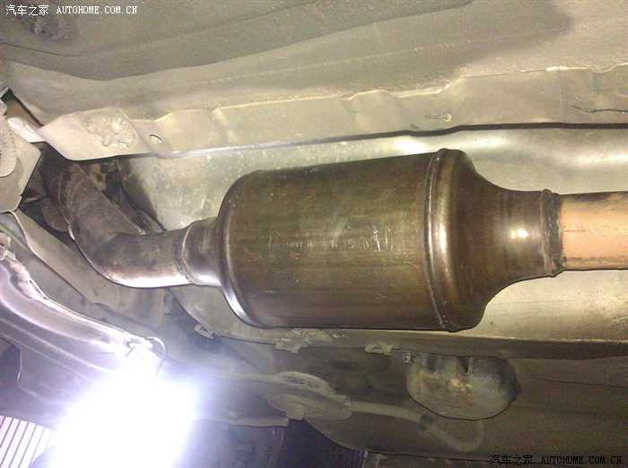

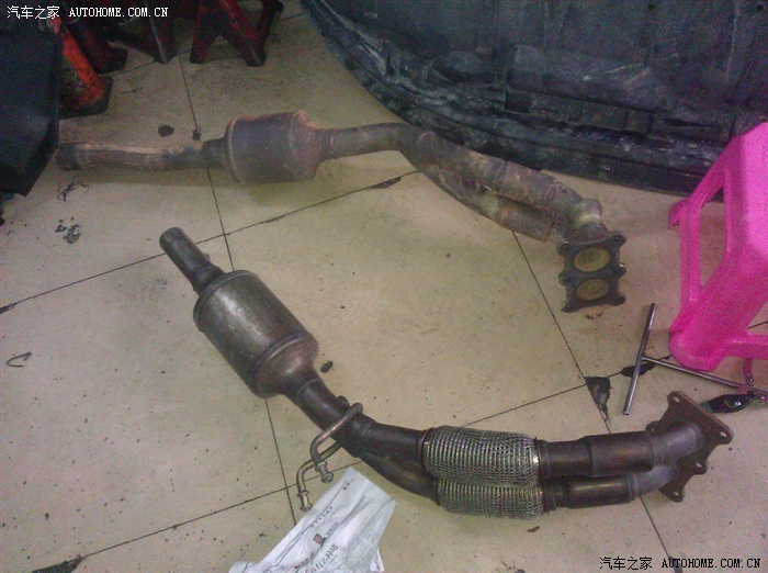

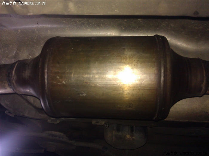

过了节上班趁着出差到广州,跑到陈田去逛逛,原来广州这边流行拿拆车的三元来改装的,很多专业卖排气管和三元催化的店(奔驰、宝马、奥迪的排气管比比皆是啊,而且很便宜哦).找了几家问了问,基本上割下来单卖的丰田三元催化卖的比较好,通用性比较好,价格400-500之间。最后找到一家问了问,居然有卖老宝的总成,不过是1.65V的和1.8T的,成色很差了,基本都在03年左右,虽然老板信誓旦旦绝对是好的,否则来退换之类云云,我还是不感冒。后来老板到里面扒了扒,找到一条速腾的,我一看,居然还是08年的,成色也不错,最后砍了砍,总成550拿走。(卖排气管的基本都是福建福安人为主)

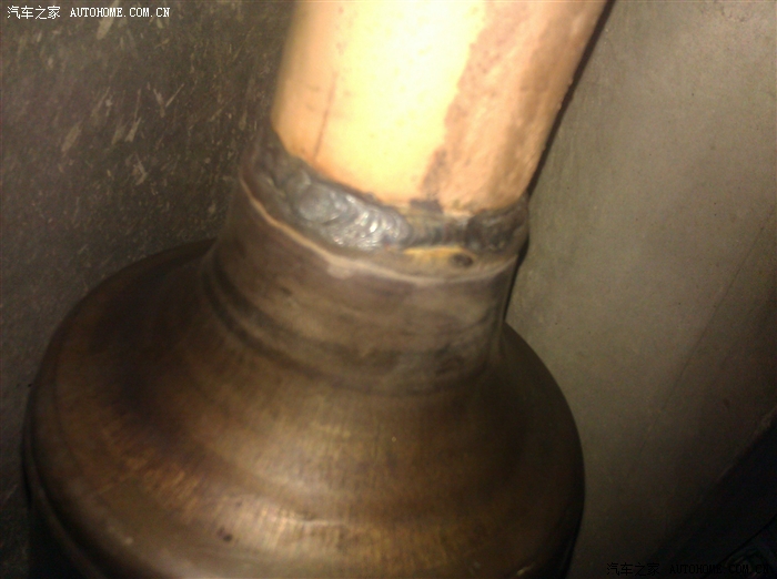

挑个工作日到深圳年审,结果全部都过了(再次验证深圳加了透镜的氙气是OK的),碰到车管所系统瘫痪,只能改天再过来打印行车证了。再去老朱家改三元,谈好价格,连割带焊拆装200元工时费,搞吧,氧传感器也换掉。两个小时搞定,到外面跑一圈再去拿绿标的地方,一次性过了,检验报告上看到排放的各项指标均只有标准的25%左右,看来偶的老宝满足欧4排放都有可能的。心情那个舒畅啊,总算起死回生了,而且怎么说装的还是大众的三元催化啊。
