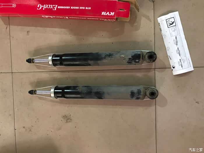

更换下来的原厂减震并无明显漏油,也无明显的阻尼降低,因为实在是太新了,毕竟才曲曲三万公里而已。但是同KYB黑桶对比,压缩和回弹力度均略小于后者;另外拆下来的前后减震分别进行左右对比,压缩后回弹速度都不一致,一块一慢,但相差不会太多,1秒左右。

拆下的原车前减震,无明显漏油,还很新,压缩回弹都还正常,只是回弹左右略不一致
原车后减震同样如此,无漏油,压缩回弹都还正常,只是回弹左右略不一致

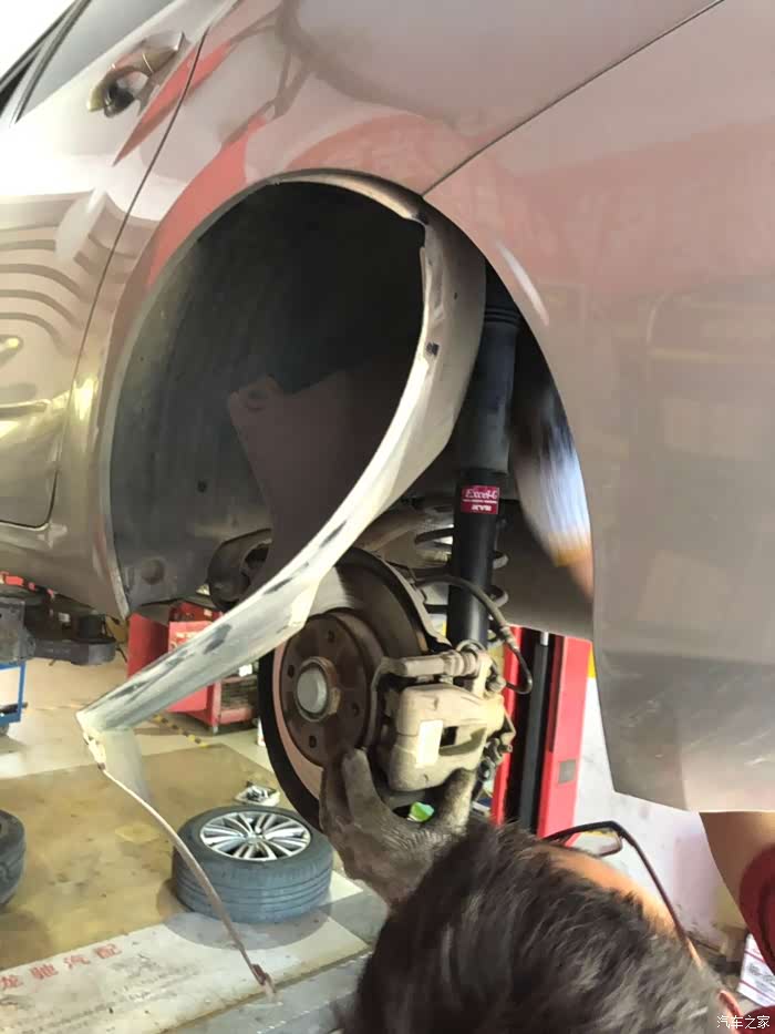

后轮减震拆装很快
