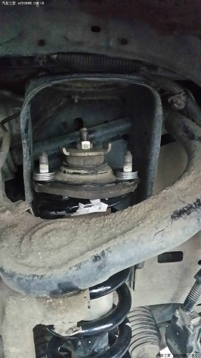

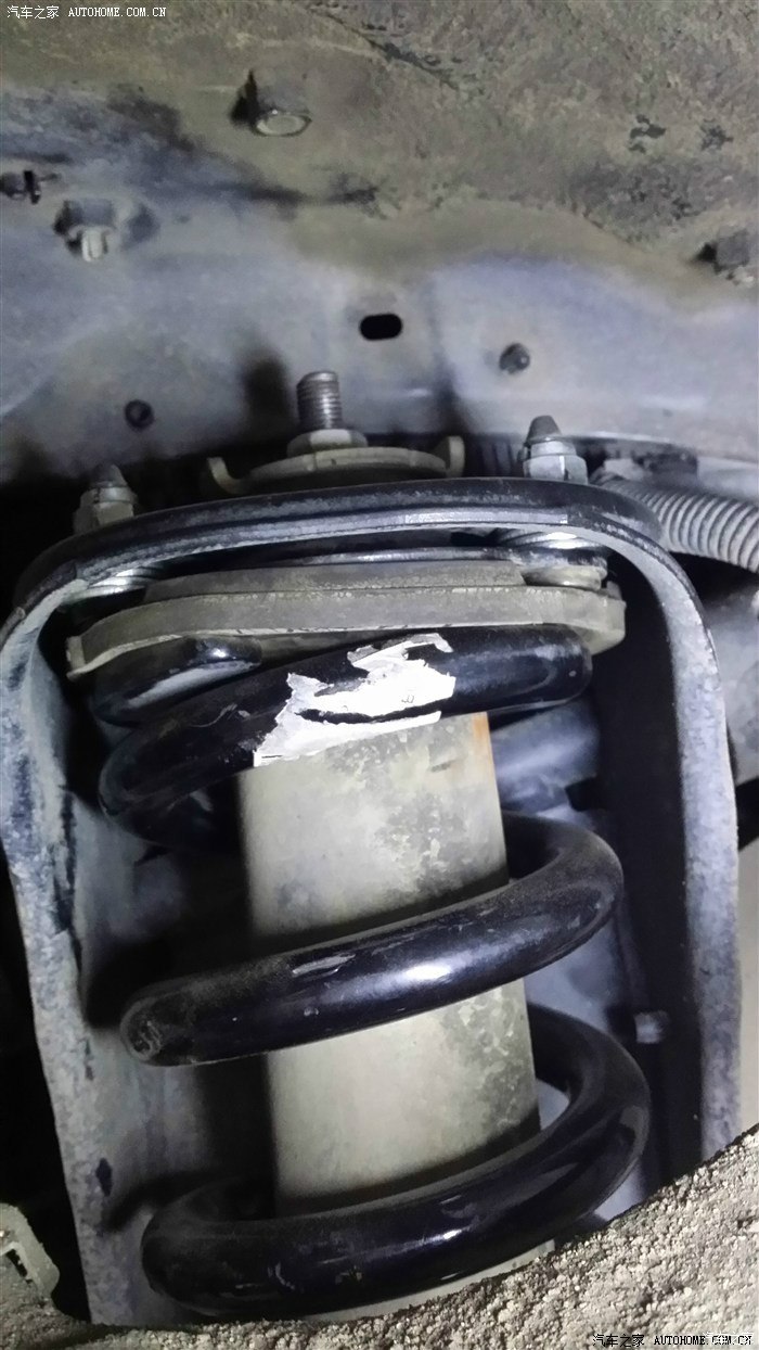

车型是2010款中东4000高配,两把锁那款。
折腾前奏,方案,只更换右前减震,个人觉得车跑了3.7万公里减震应该有差异,希望用更换减震的方法来提升一点高度,但当拆下旧的得发现高度一致,不得不佩服岛国的各种原厂原车零件,已经拆下索性就换新的。第一次加装1.4厘米的是原厂排气管螺丝,安装完毕后发现原本低的右侧居然比左侧又高了1.6厘米,(搞不懂啊,误差被放大了?左侧原本高两厘米,右侧加上1.4厘米的螺丝后反而比左侧又高了1.6厘米)最后,我决定用加垫的方法来平衡,加了4个垫共0.75厘米,这次世界平衡了。现在的误差是,右侧比左侧高3毫米,基本看不出来。
建议右前加装0.7毫米的垫,相信大约能完全一致。
同学们不要心里不平衡,因为GX460 GX400,都是左高右低,包括兰德酷路泽左右也不是完全一致
希望这个解决方法,能够帮到大家
