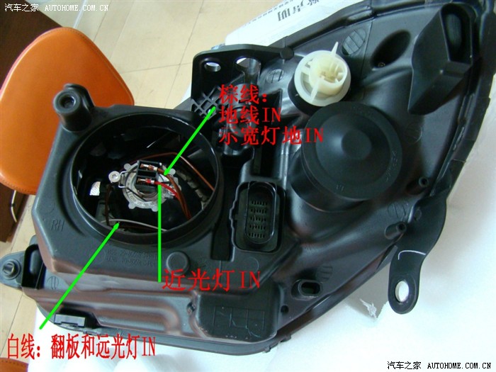

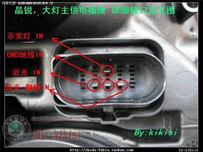

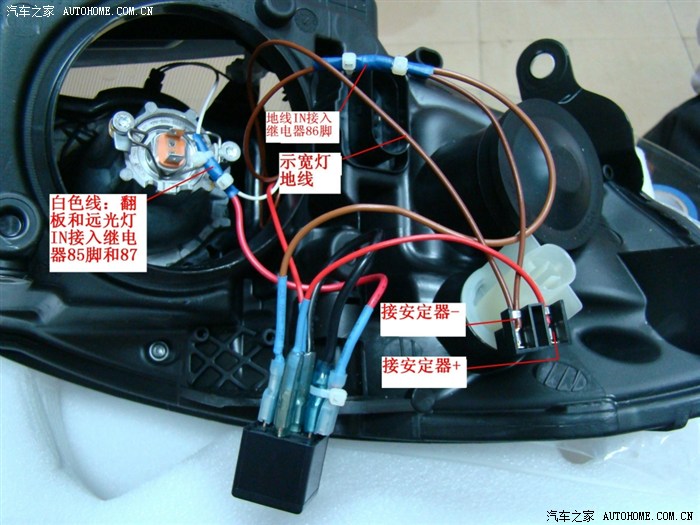

问一下楼主,氙气灯中的调节近远光的翻版,是在原晶锐透镜大灯的总成中呢?还是在购买的氙气灯里?谢谢

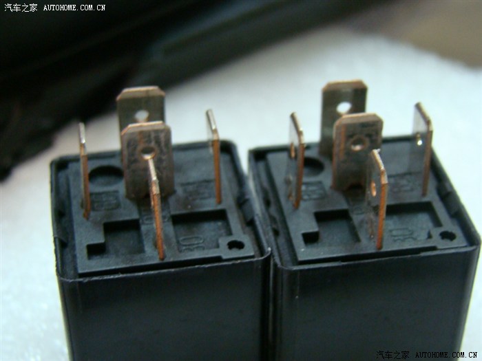

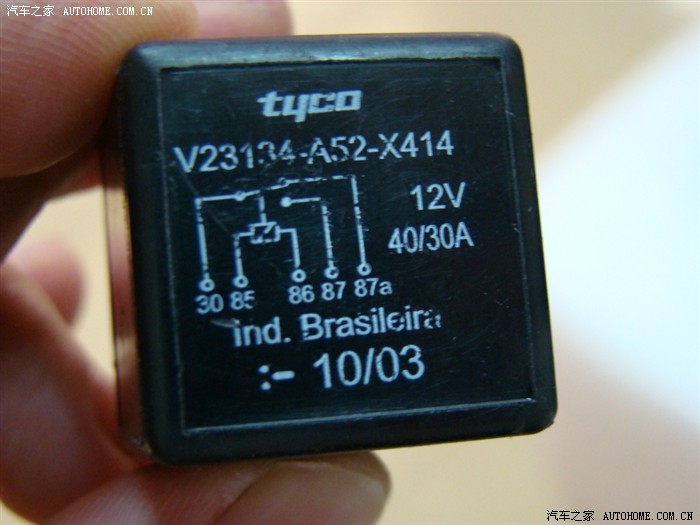

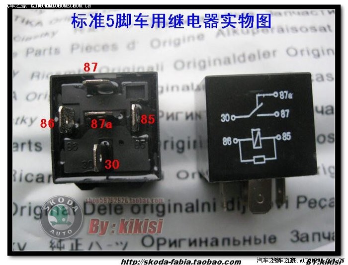

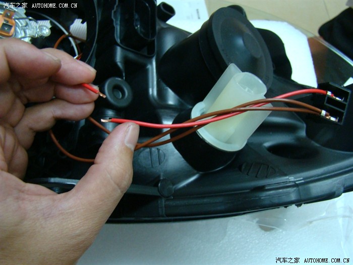

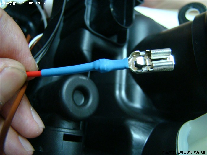

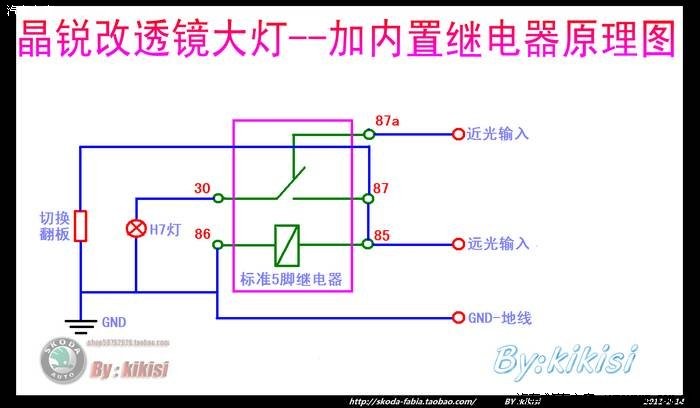

请问 在装原厂透镜中 加继电器 “30脚 输出灯泡 ”是怎么接的 ?还有就是 换白色线,为什么只要拆端子这个一个头 (整根换不是要两头都拆掉吗)
帮帮忙 请速回答

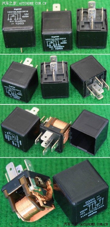

还是不明白 继电器起什么作用
还是不明白 继电器起什么作用
