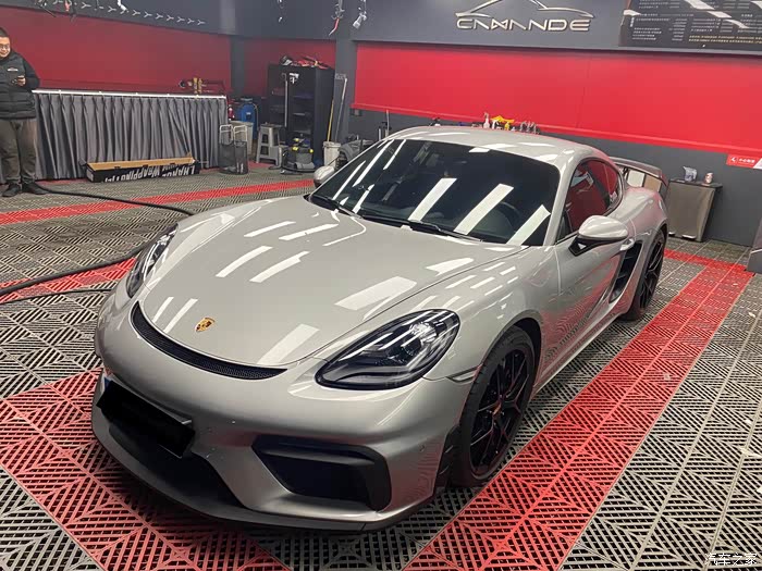

我们选择了祖国版PP材质的前杠包围,零整比高,吻合度小伙伴们后续自行品鉴

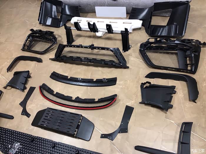

虽然只有前杠包围,但零部件数量特别多
对比原厂零件图
特意从德国定的原厂配件:保护装置,起到支撑包围作用,有赛道激烈需求的建议加装
原厂件跟副件完美兼容 哈哈哈

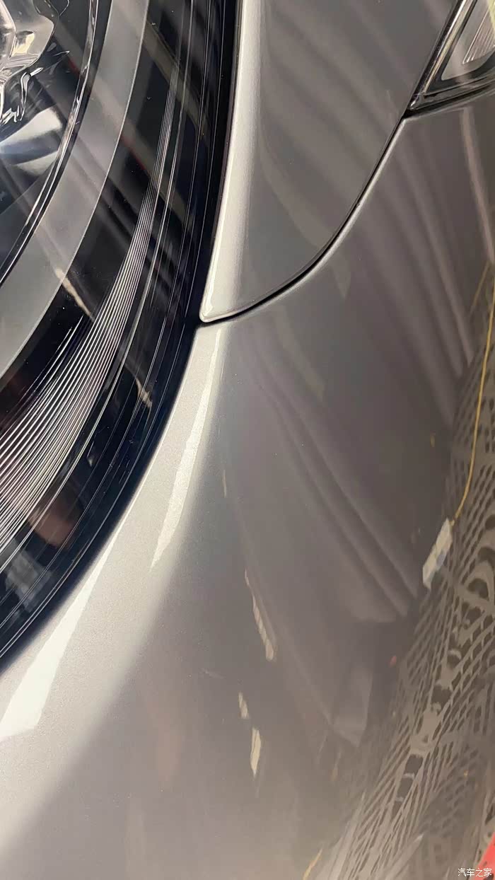

装配完成 发现边角吻合度差点意思 继续调试
机盖部分搞定
完美吻合
平整
搞定

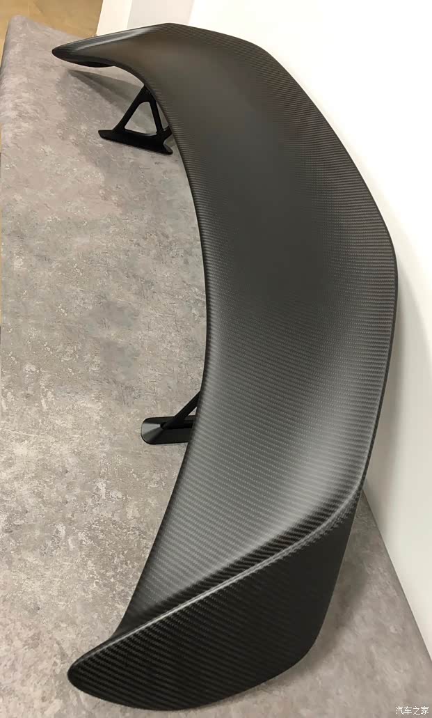

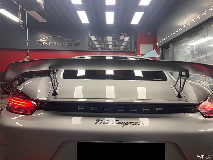

尾翼部分我们选择国内一家做保时捷套件开发的品牌,尾翼干碳材质,支架为铝合金,对轻量化的追求,表面处理选择了非常具有高级感的哑光碳纤维

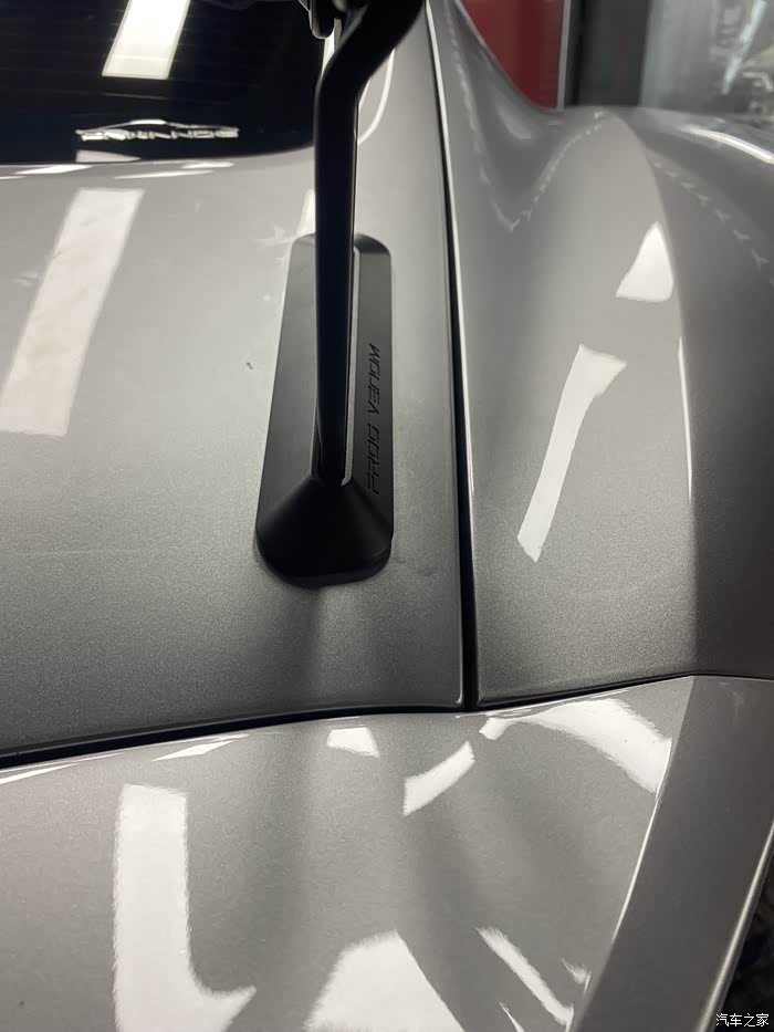

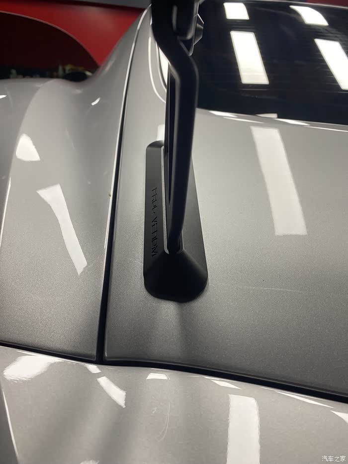

直接开钻,可按强度需求自行选择4-8个开孔

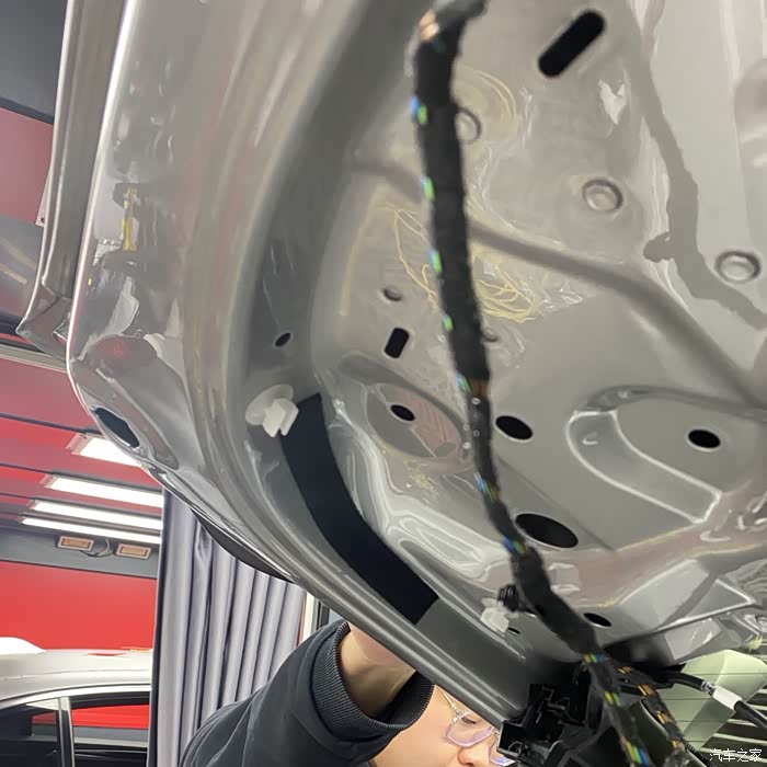

拆开内饰件,切割后(有点心疼)放置铝合金材质扁板,这是全球第一家自主设计的无痕装配,可随时拆卸。
装配完成
完美无痕,追求尾箱盖开启后无瑕的小伙伴可以考虑这种装配方式,干碳尾翼套件重量轻,尾箱盖闭合无影响、无下沉、无开盖吃力现象,排除安全隐患的同时保证液压杆的寿命。

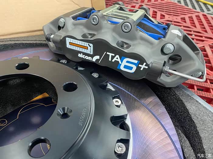

刹车部分我们选择了一套Alcon的竞技刹车
TA6+ 六活塞竞技卡钳

好了,激动的一刻来了,下面请欣赏正片!
原版尾翼线条流畅,中部凸起,两边下修,长长的尾巴特别漂亮
原厂一致的协调边距
无尴尬的内八现象 哈哈哈哈
