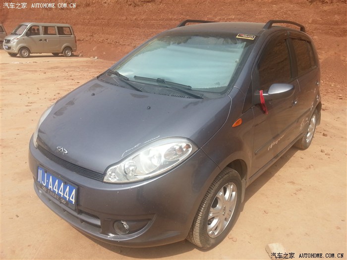

先简单介绍一下我的小A。2007款手动舒适型,2008年11月提车,12月上户,目前已经跑了接近8万公里。
来两张靓照…………吼吼…………

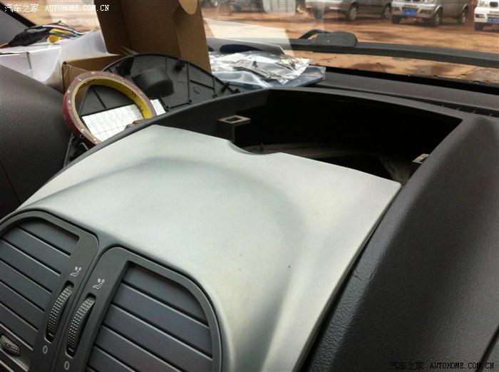

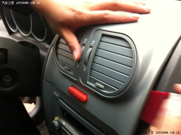

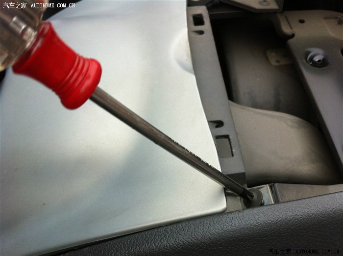

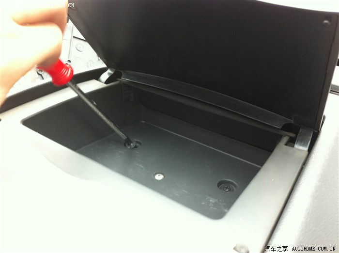

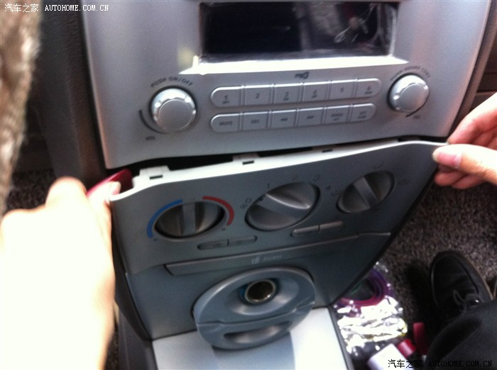

拆掉中控台上的置物盒,里面有两颗螺丝,然后用撬板(拆装工具)撬开。
拆下来就这个样子了。
接下来顺着往下拆。
注意,这款面板后面有一个应急灯接头,要取下来,不要用力拉哦。。。
取应急灯插头
取下来过后的样子

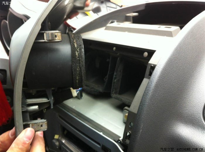

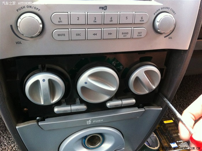

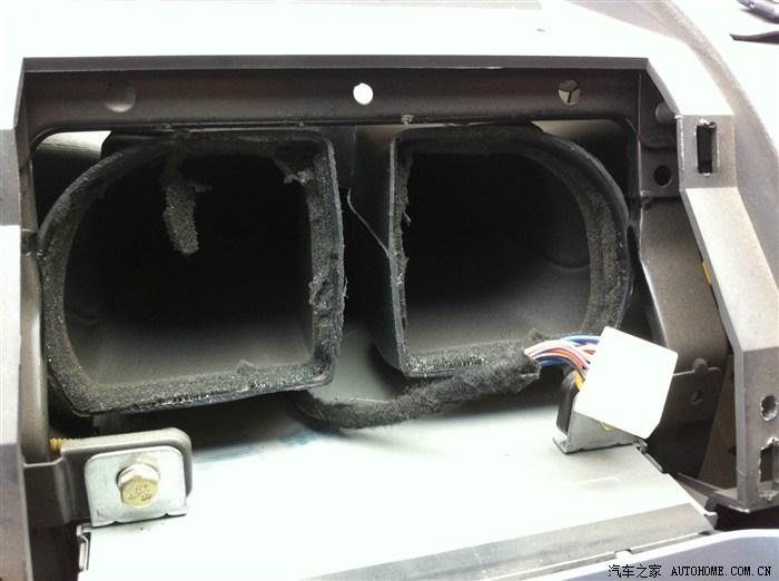

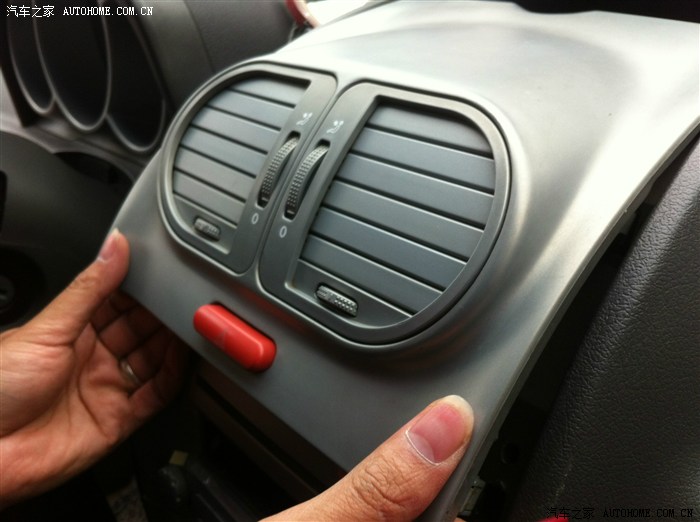

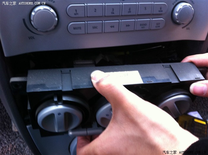

顺着往下,拆空调调节开关面板
四个角有四颗螺丝

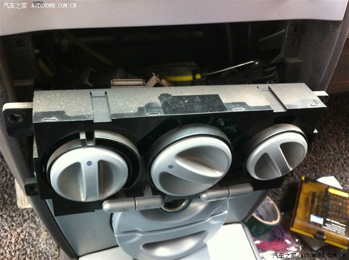

把四颗螺丝起开过后把空调调节开关拉出来,还是要注意,不要太用力,这里面也有很多连接的线,当然,这些接头就不需要取了,免得麻烦

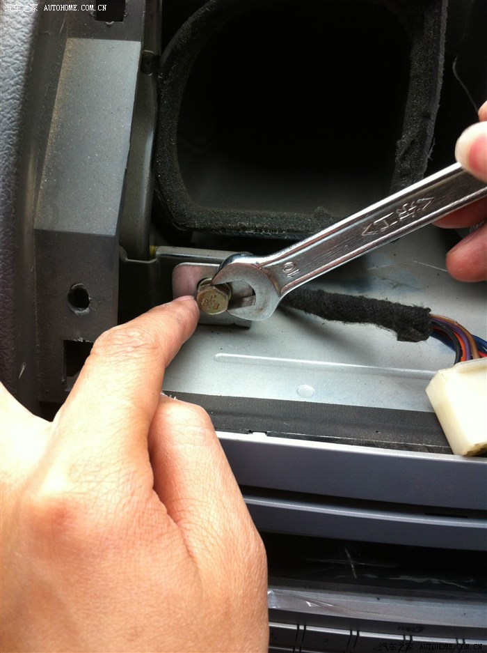

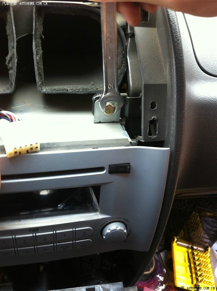

接下来,才轮到我们即将退休的猪脚,哈哈,原车CD机,上下各两颗10MM的六角螺丝,注意准备好对应的套筒扳手哦,特别是下面两颗,因为太靠里面,必须用套筒,我最开始就没用,很费劲的。
螺丝起完过后,顺着把CD机拉出来,后面也有线哦,还是注意不要太用力,小心卡住的线被你扯断。拉出来过后,可以把后面所有的插头全部拔了,把CD机放一边

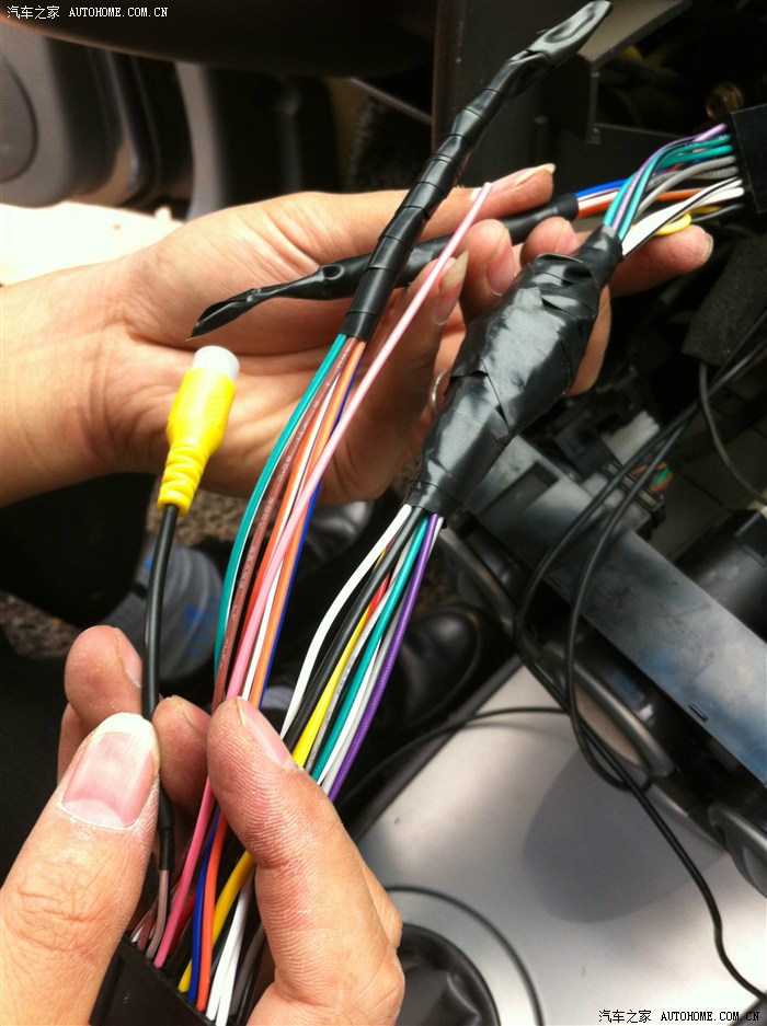

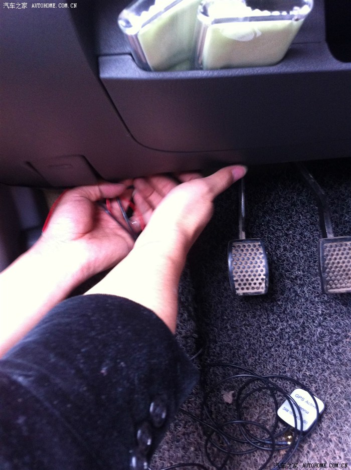

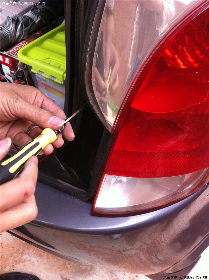

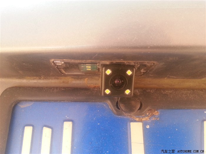

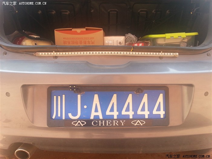

转移阵地,开始埋线,倒车后视装的时候只有我一个人,所以没有拍照,遗憾啊……不过也很简单,网上也有很多其他车子的实例,把延长线顺着前后车门边的密封条卡进去就可以了,前面就从中控台下接到一体机后面的位置,后面就接到保险杠中间的位置。然后用一字螺丝刀把左边的牌照灯撬出来,插头取下,把专用的摄像头线另一端的接头用电工胶布缠在细铁丝上,从牌照灯孔往上面保险杠空隙的位置穿(当然,保险杠的螺丝要取掉,有四颗,要不很难穿过的),拉铁丝,接头当然也就顺着穿过来啦。。。然后把接头街上,注意,现在还有三根细线没有接,一根是视频延长线头子上的红线,接到摄像头位置出来的红线上,然后把它接到倒车灯正极,下面的图就是拆右边的灯,按理说应该拆左边,应该摄像头的位置靠左一些,但是呢,因为我左边接了呼吸灯(也就是网上说的霹雳游侠灯,装了很久了,如果此贴回复有人需要的话,以后再上图吧)的电源线,怕太复杂了出问题,倒车灯的正极是白色的线,我可是试遍了才试到这一根的哦。。。最后,还剩一根黑色的线,我没有接,据说是接地的,我觉得没必要,就用电工胶布把它缠在正极线上固定了,然后把灯装回去。接下来就把摄像头卡进去就完事。。。哦,对了,摄像头总成尺寸要比车上的孔要小一些,需要在摄像头总成外围缠一圈3M胶就可以牢牢的卡进去了。。。至此,后面也算完工了。
密封条下面是LED呼吸灯

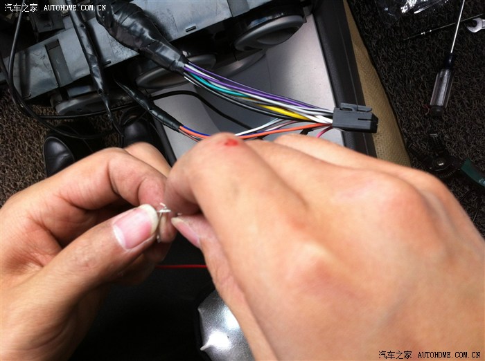

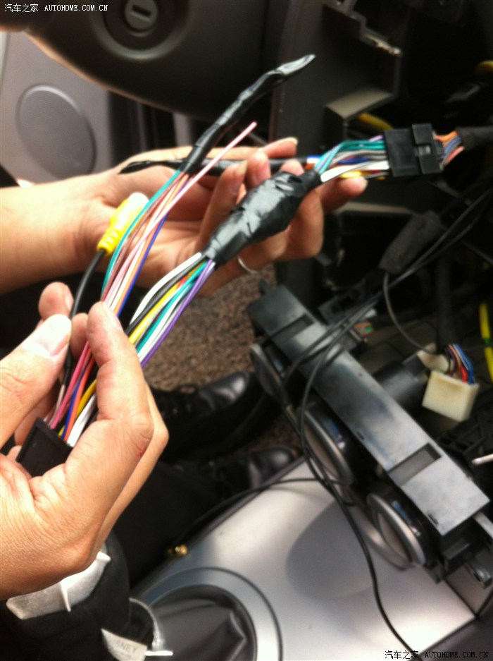

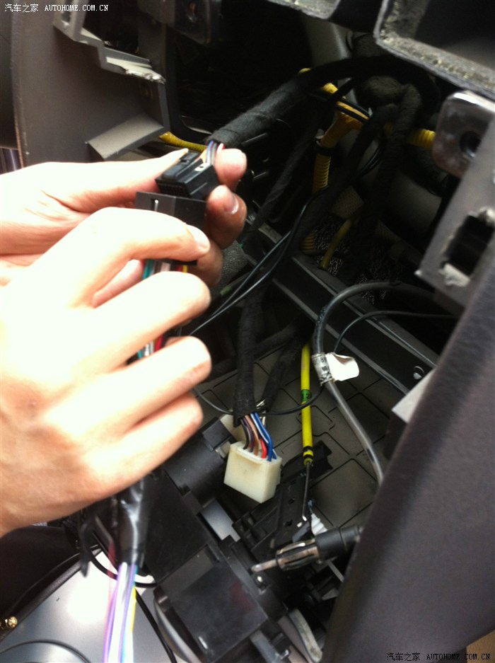

接下来就是接上专用的免剪线了,把机头里面配的线与买的免剪线按说明书和颜色对接,用电工胶布包上就OK,这个相对还是比较简单的了
然后机头配的线束里面有一根粉色的,那个倒车检测线,需要接上之前从中控台下面拉上来的视频延长线的红色小线。
插上原车接头

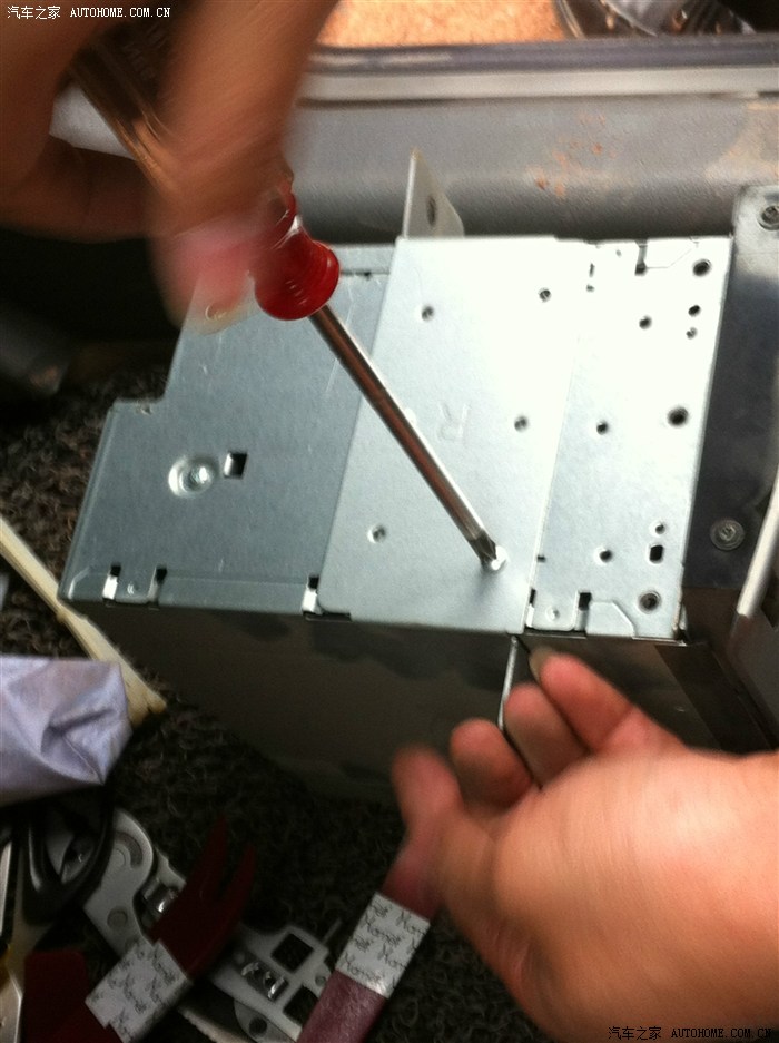

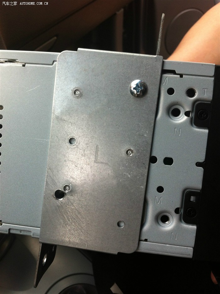

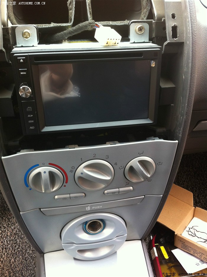

接下来就是我认为最复杂的一步了,拆原车支架以及钻孔,这个过程我自己搞了一个小时,难就难在需要确定螺丝孔的位置,还有就是用电钻,算了,我也不详细说明了,这一步还是大家自己折腾吧

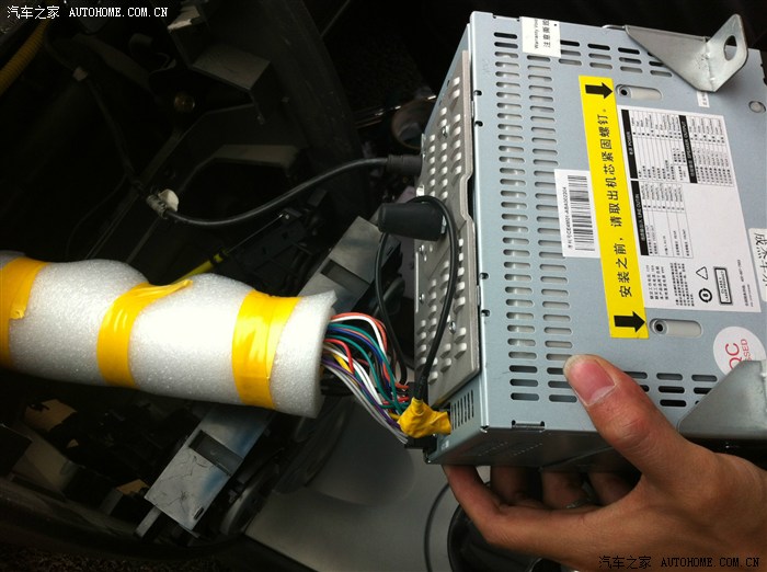

然后,把后面的所有插头接上,这个时候我考虑到异响的问题,所以把后面接的线用一体机包装箱里面的软泡沫包上了一圈,这样就不用单位线束来回摇摆撞击的声音了

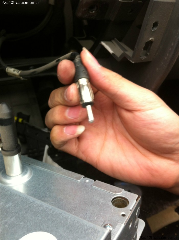

这是原车天线插头
最后,就把刚才拆的工序倒着做,把所有的螺丝、面板装回去就OK了。

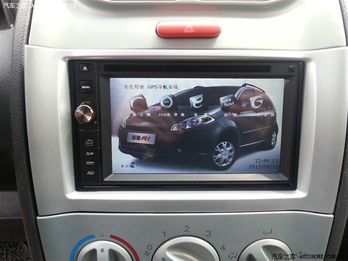

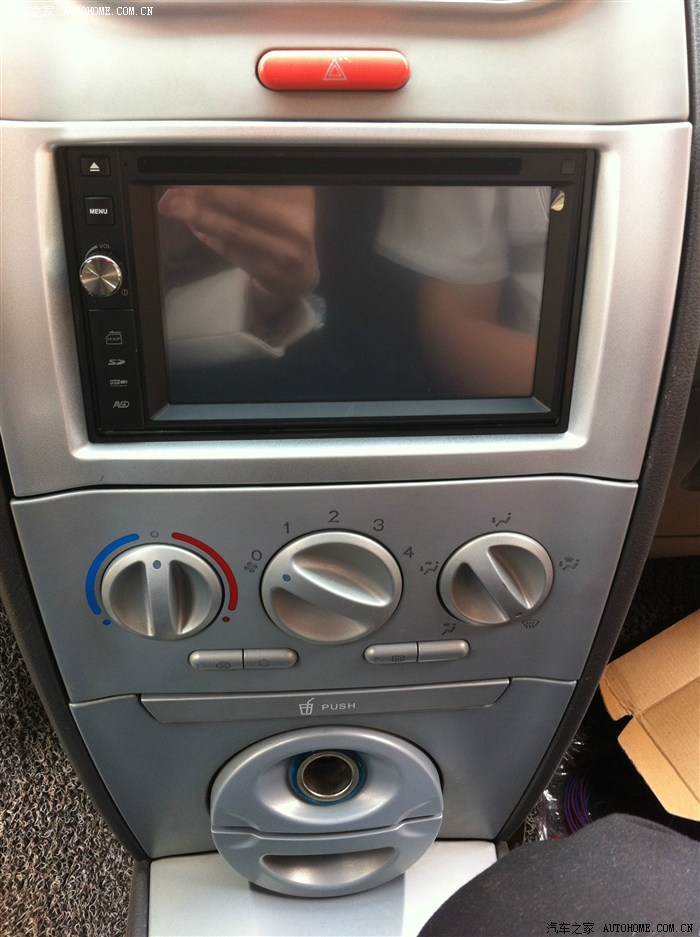

DVD一体机的专用面板可以最后在安上去,内圈还是需要贴一圈3M胶哦。。。上装好过后的效果图

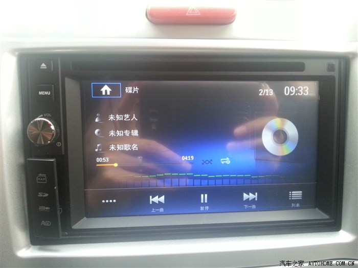

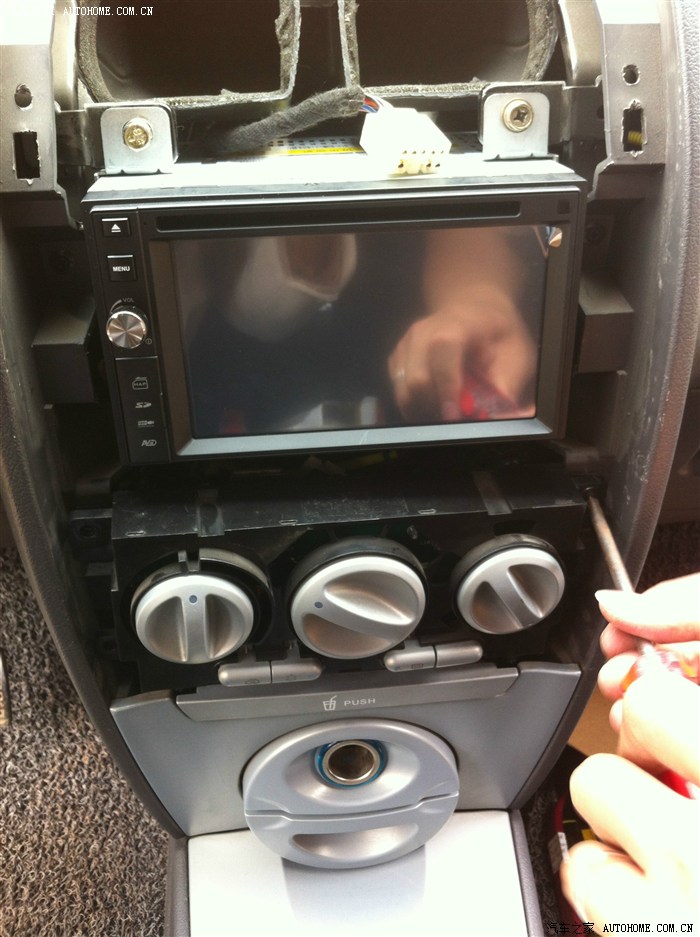

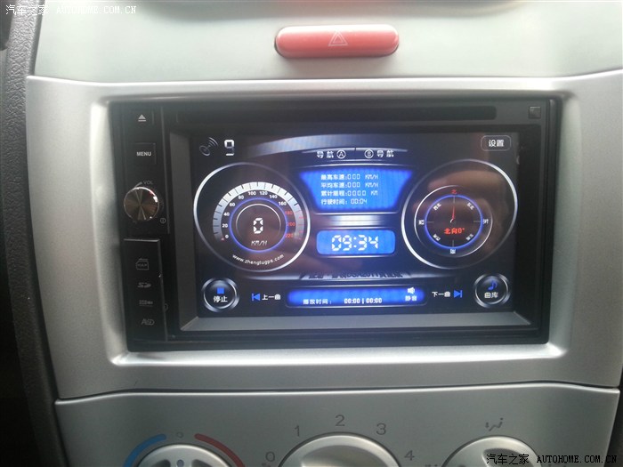

基本上就算大功告成了,接下来就是调试,为了保险起见,这一步也可以在装回面板之前做,避免反复拆装,但是我对自己还是很信得过的,嘻嘻、、、、、、、、、、继续上图咯。。。。
放碟界面

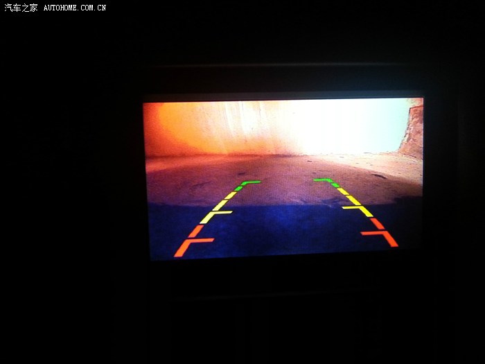

倒车后视,还算清晰吧
接下来就是我自己改的导航界面了,一机多图
DSA善领电子狗黄金版,注意看,搜到9颗星哦。。。
这是过了两天一个晚上的倒车后视画面,貌似不是很清晰了,不过也将就吧

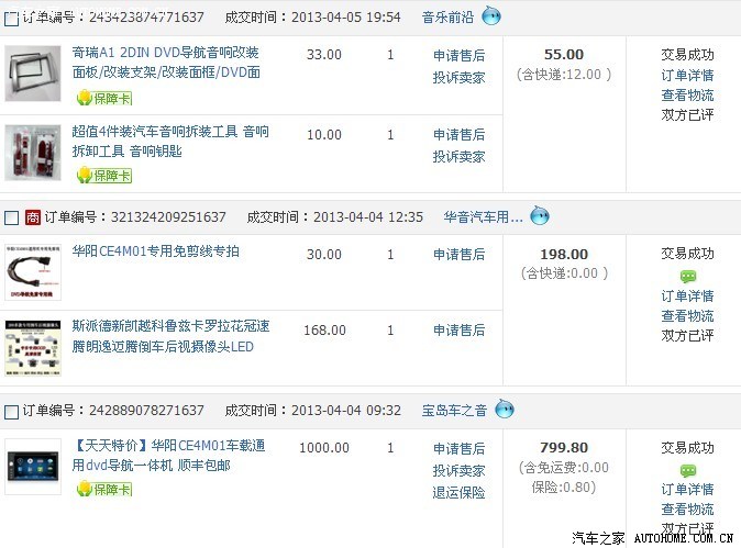

最后嘛,还是简单说下费用,相信很多人也比较关心这个问题
华阳CE4M01:799元包邮,原价999的,遇到特价,还不错,具体哪一家就不说了,以免说我打广告。
专车专用牌照灯位置倒车后视摄像头168元和专用免剪线30元:共198元,刚收到去确认收货,就看到店家的摄像头打折了,很是不爽。
专车专用DVD导航一体机改装面框和拆装工具一套:55元,加邮费的哦。
其它的都是自家的东西。
总共费用:799+198+55=1052元
