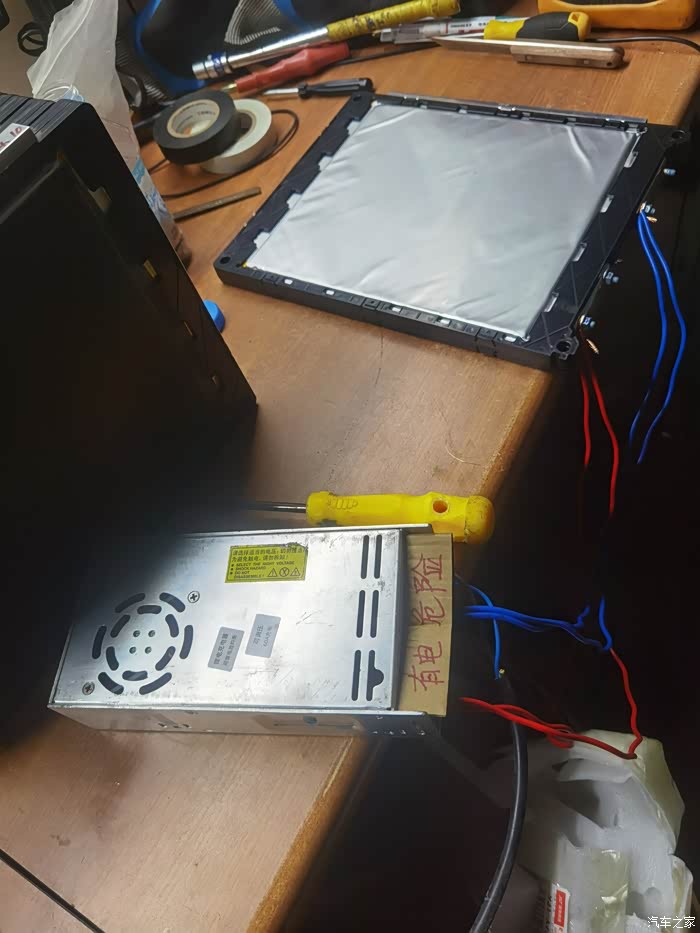

自己换了电池,绝缘恢复正常了,装上去正常上电,能开了。试下慢充不能充,想到可能是充电线没插好,于是断开小电瓶,维修开关,(没间隔时间),插上慢充线,再重新新接好所有的线,通电显示高压保险丝故障,电池总电压低,电池有故障。这回头大了。
想请教在线大神指点下,
这两保险正常,
在家拆电池多准备两个千斤顶。
电池漏液还是很容易看出来
买的电池要充到与原车电池电压相等。也叫做均衡
维修开关据说有保险,用表测试是正常导通的,安装好维修开关输出总电压340多V是正常的,问题有可能出在高压盒,没有配件饱和式替换,请教育高手能看到找点一二,不胜感激。

维修开关正常,高压盒内两个电池加热保险正常,预充电阻值47殴正常,3个继电器没测,还有几个方方的啥不知什么零件。

EQ首批车,一直很稳定,只有一次失去动力,联系技术说可能是充电协议导致电池保护,可以连续三次用钥匙快速启动,类似清零,每清零一次能天约3公里,就这样开出高速后停了半小时,正常了。也没去修理,一直开到14W公里了,电池漏液,找维修点,要价太高了 ,就自己修吧,这车之前想去4S店换个顶胶和后臂,但师傅太忙了,这车维修价值在他们眼里不大,毕竟4S店维修的随便哪台都比咱的要好,忙不过来,所以也就自己换了。这车目前除了电池问题,其它都还好,想开两年再全换电池也就几千块了吧。这车开起来比剁椒鱼头要好多了啊。

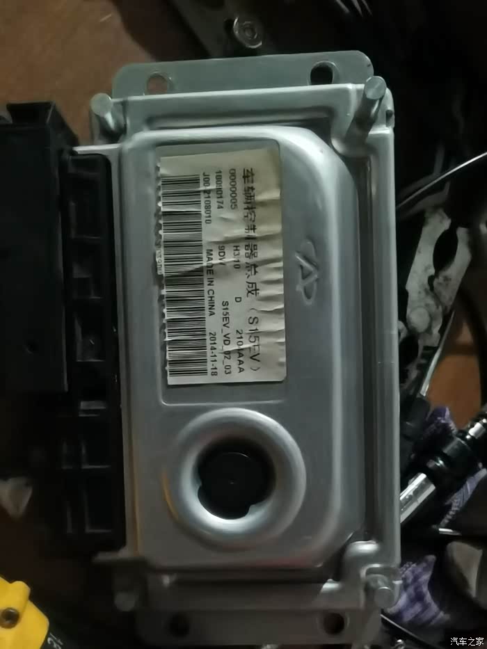

电机控制器后面还有3个高压保险

通过各种折腾,可能是VCU,高压盒,BMS烧坏了,想着实在不行都换,反正价格便宜。花100块不包邮买了个VCU先试验,换上好了。
重庆
2024-12-08 20:55:20
我这是属于非正常下电,导致烧了VCU,下次可不敢冲动了。到此,维修了5个月的车又能正常开了。
