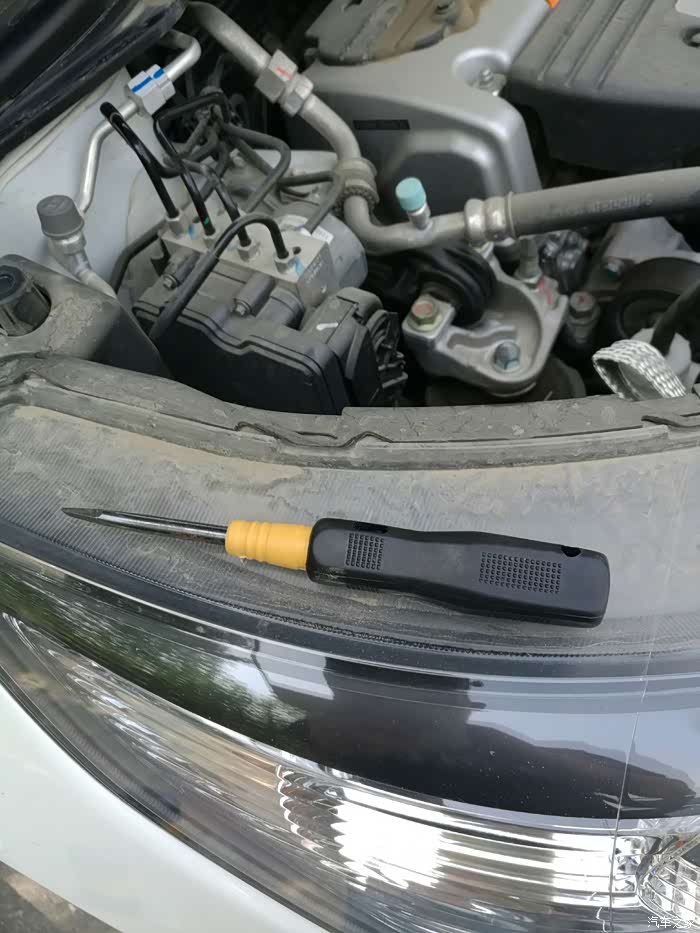

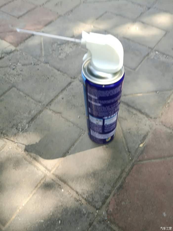

需要的工具和清洗剂:
空调清洗剂
一字改锥
抹布

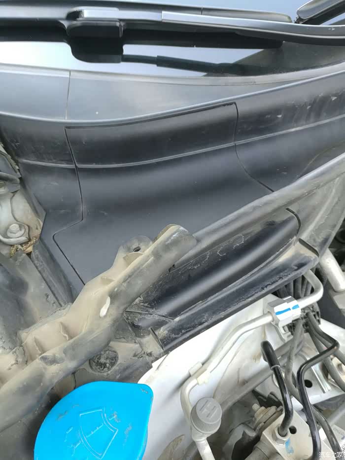

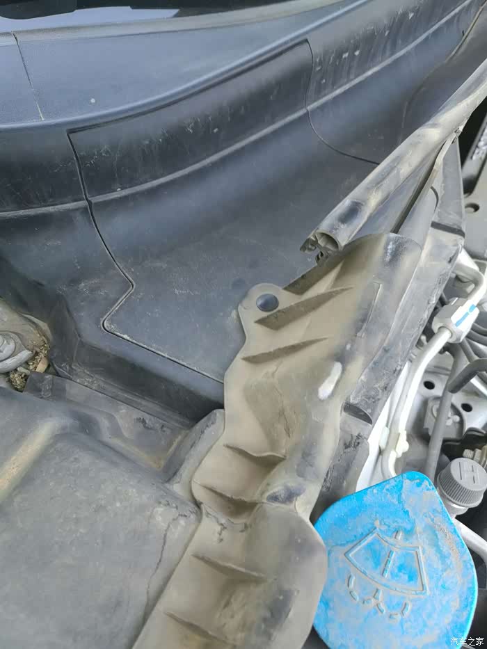

发动机舱需要拆开的部分:

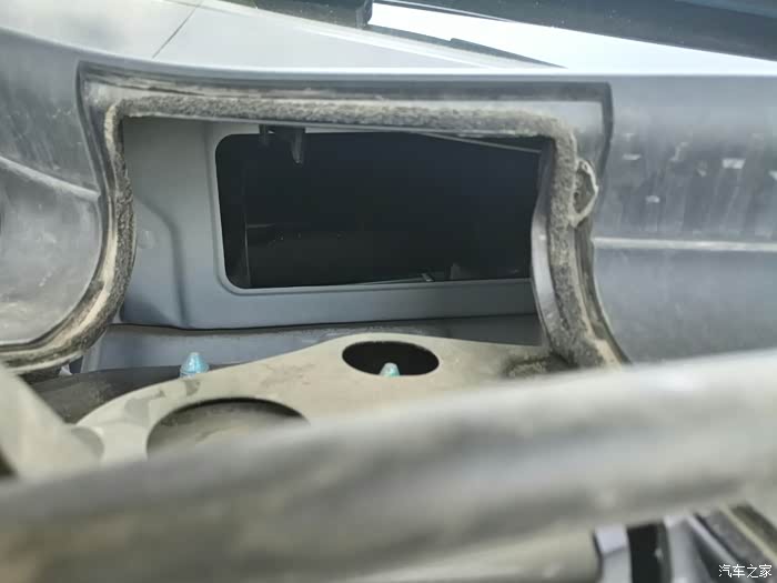

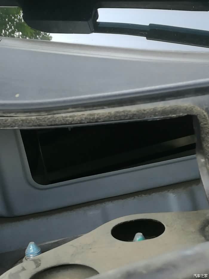

空调系统进风口
空调系统进风口位置
空调系统进风口

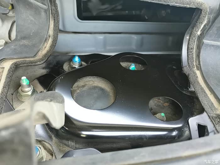

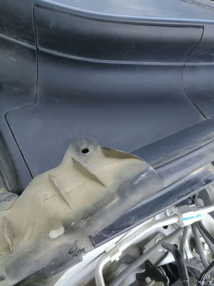

拆开的进风口

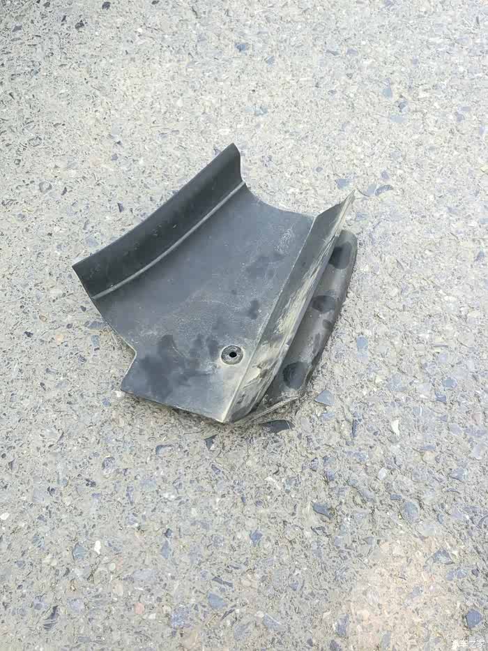

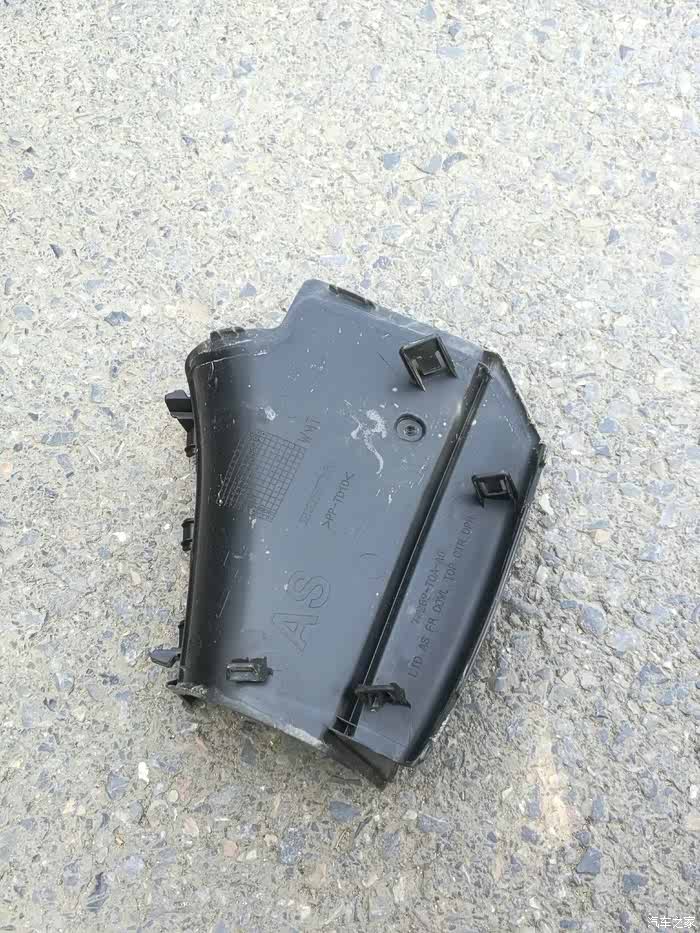

拆下来的进风口盖板,全部是卡子。
拆下来的进风口盖板

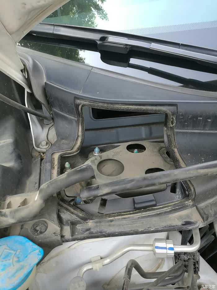

拆开盖板后看到的进风系统
进风系统开口可以伸进去一只手(小号手,中号手)

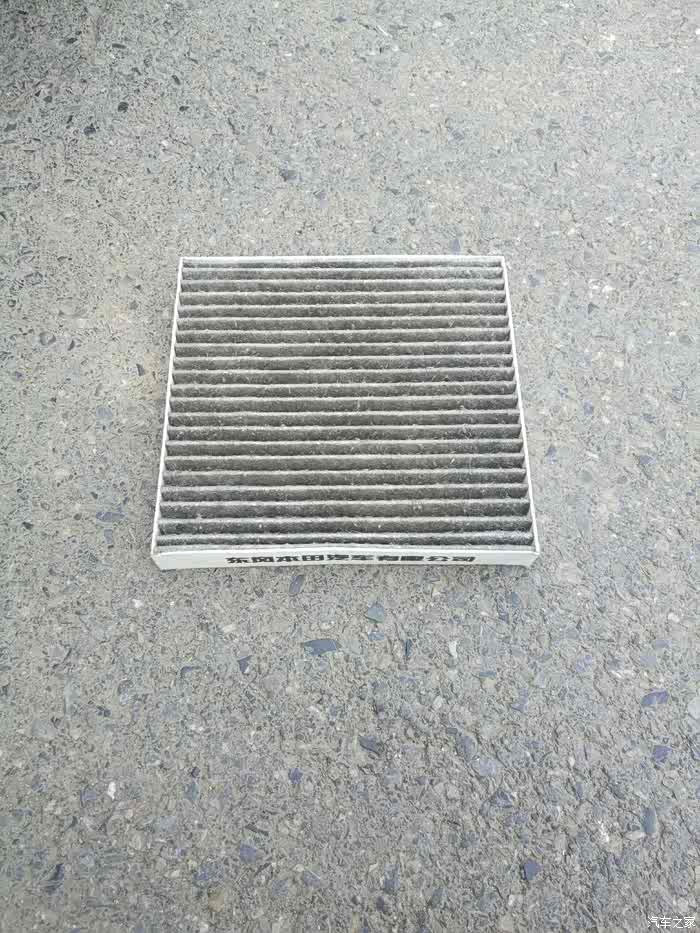

拆下来的空调滤芯:
空调滤芯有点脏,用风机吹一下。

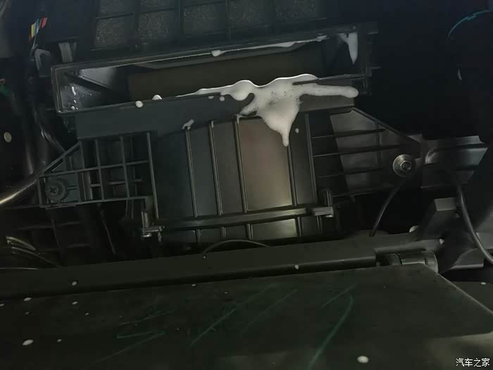

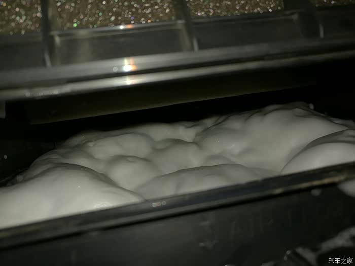

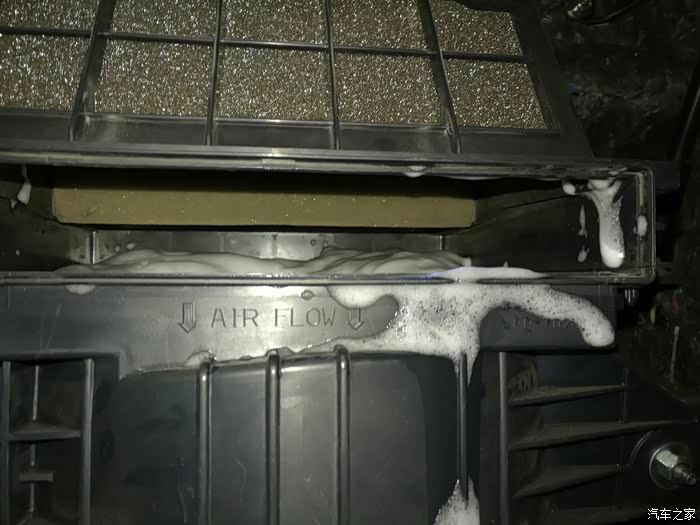

将清洗剂喷到空调系统中:
方式一:直接从拆开的空调滤芯位置喷;
方式二:从发动机舱拆开的进气口位置喷;
方式三:以上两种结合喷;

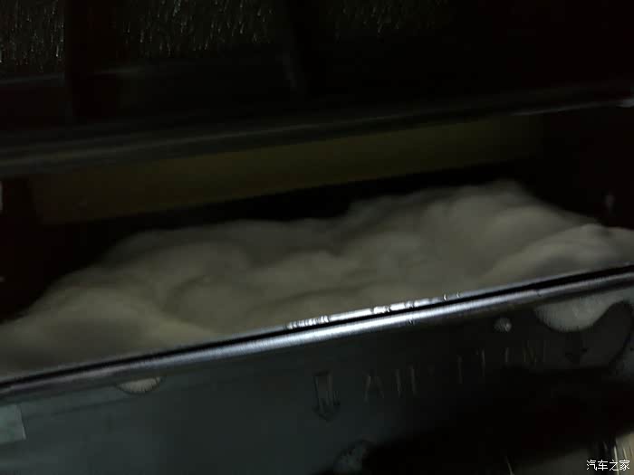

满满的……
溢出来了

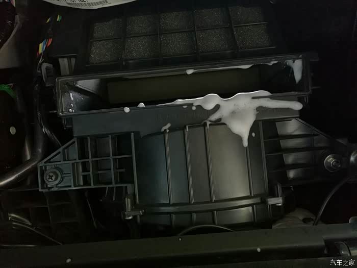

流了,哗哗的……
满满的,全是沫沫。
喷满了,感觉清洗要彻底一些。
还是流出来了,控制不住啊!

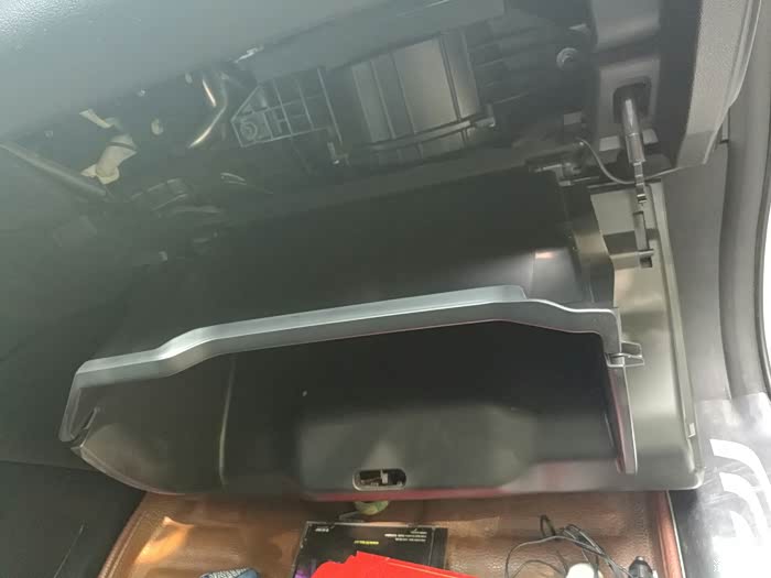

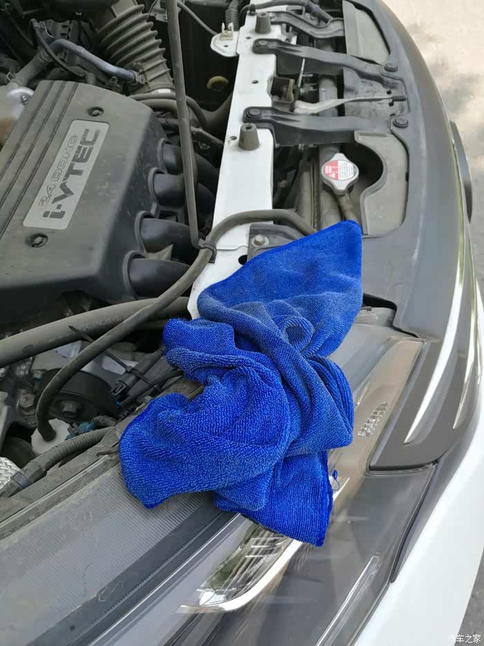

擦拭:
静等泡沫渗透期间,擦拭尘土和流出来的东东。
手套箱擦干净
进风口擦干净

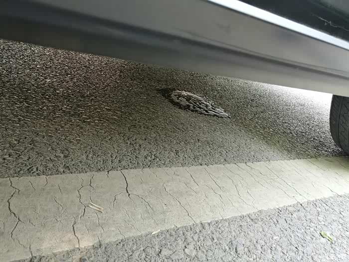

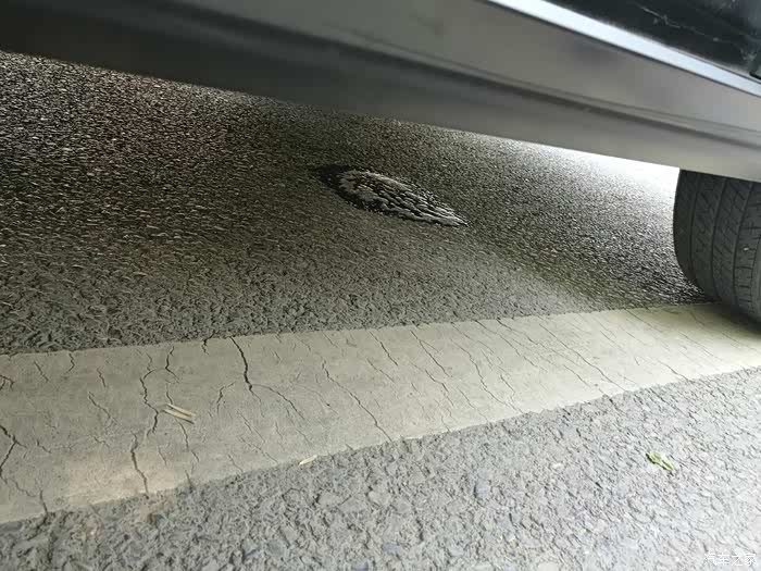

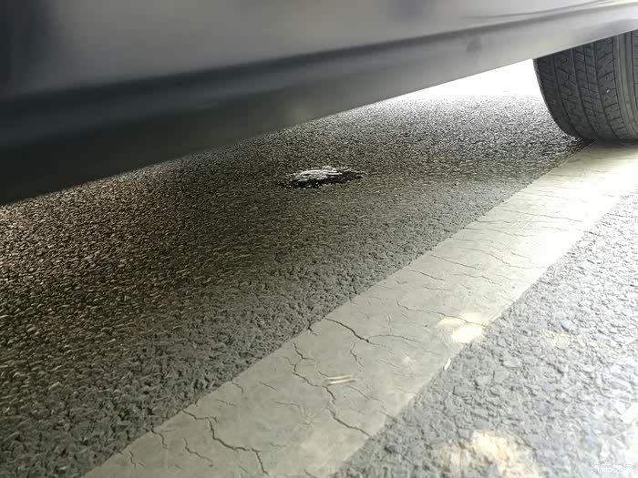

开启空调系统,可以将AC关闭,把温度调节到最低,分量调到最大,内循环和外循环各自运行5-10分钟,就看到地面上嘀嗒嘀嗒的流出好多脏东西。
至此,空调系统清洗完成。
