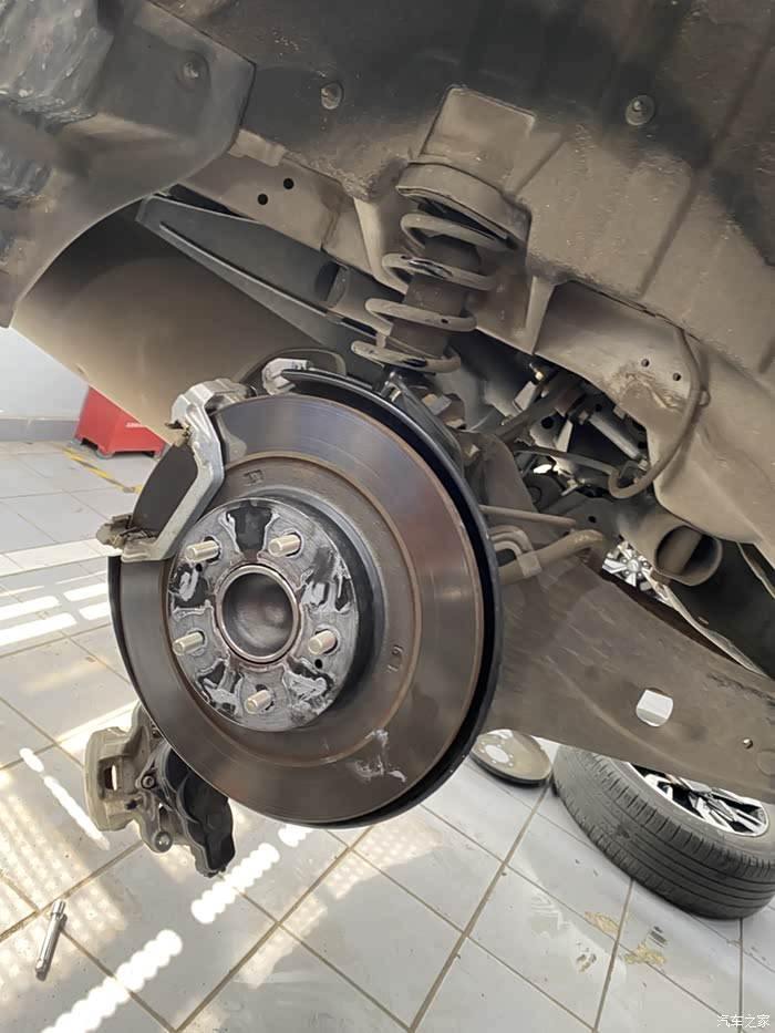

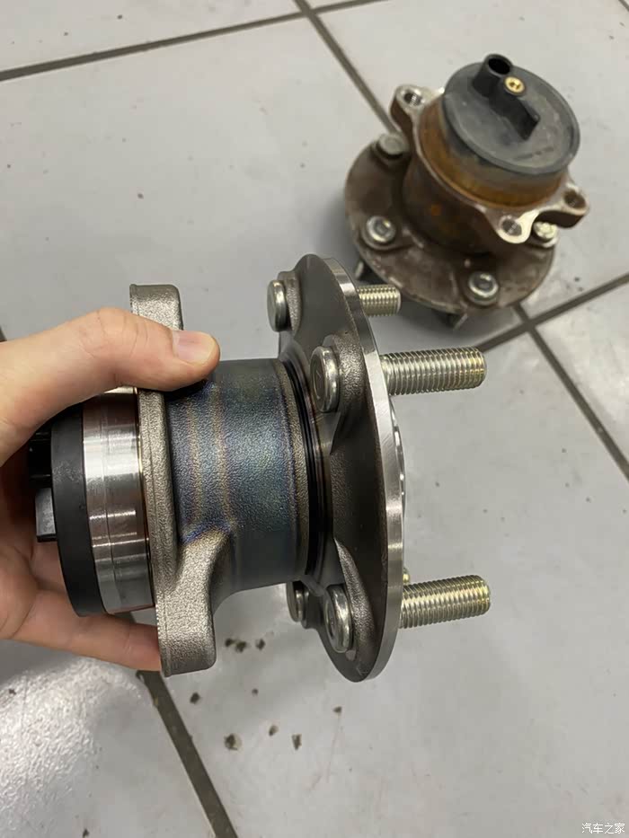

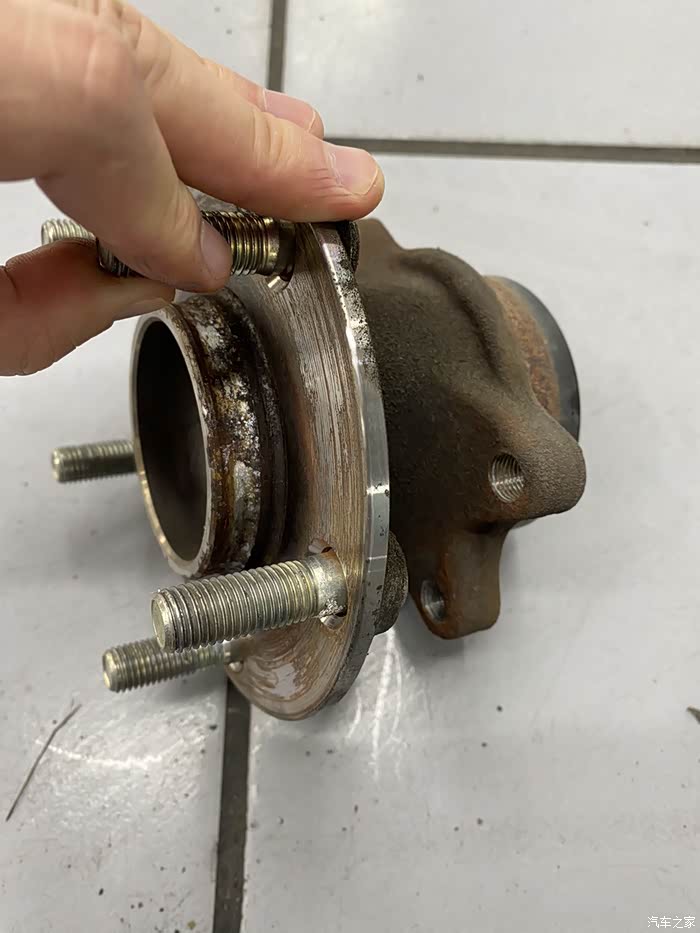

初步判断为轴承; 于是索赔了一对原厂后轮轴承;
拆下来的轴承这样子; 换了之后  他们说好了 我开上高速 还是有噪音! 第二次去4s 让我换轮胎 !我没换, 想着4万公里的车 胎纹好好的 不至于 于是拒绝!

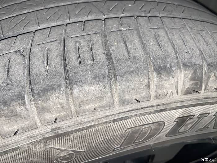

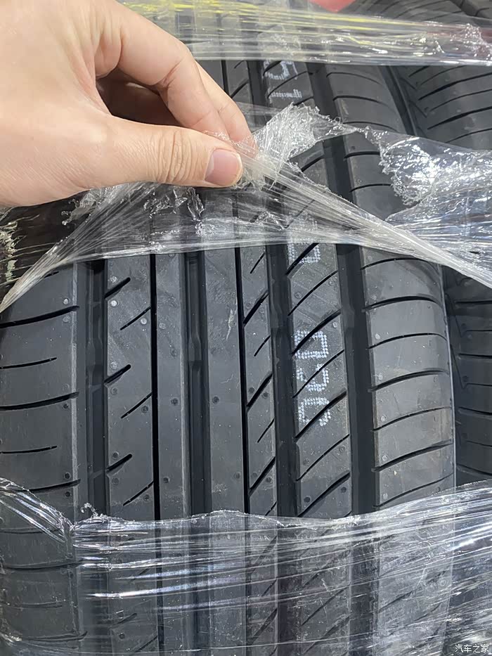

心里有了个大概,轮轴换了; 大概率是轮胎问题; 胎纹很深, 不忍心这么快换掉 于是到4.7万公里,车辆正好5年时候全部替换了4个轮胎; 期间 我开了静音条
4.7万左右的前车轮 已经是这样子了 有了老化和小裂纹; 这可能是噪音的一个原因;

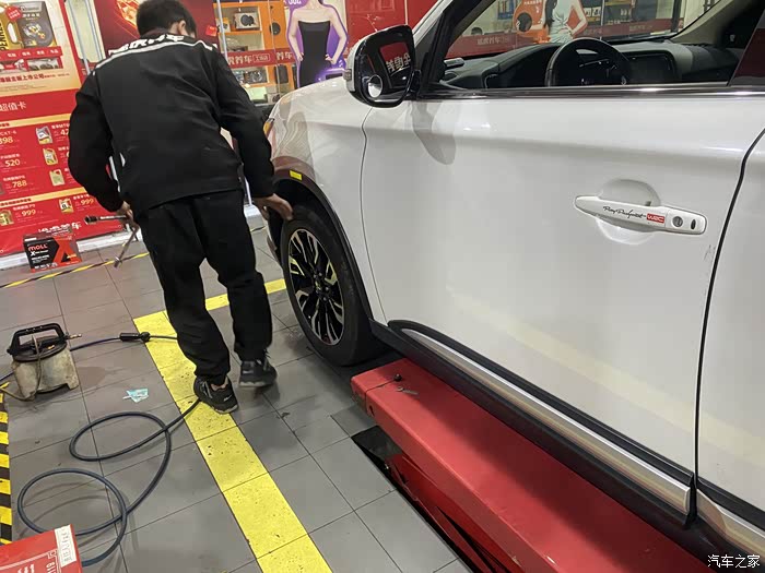

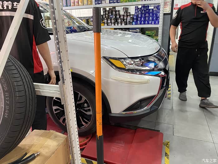

师傅很认真的检查,做了车轮的动平衡; 检查了悬挂等

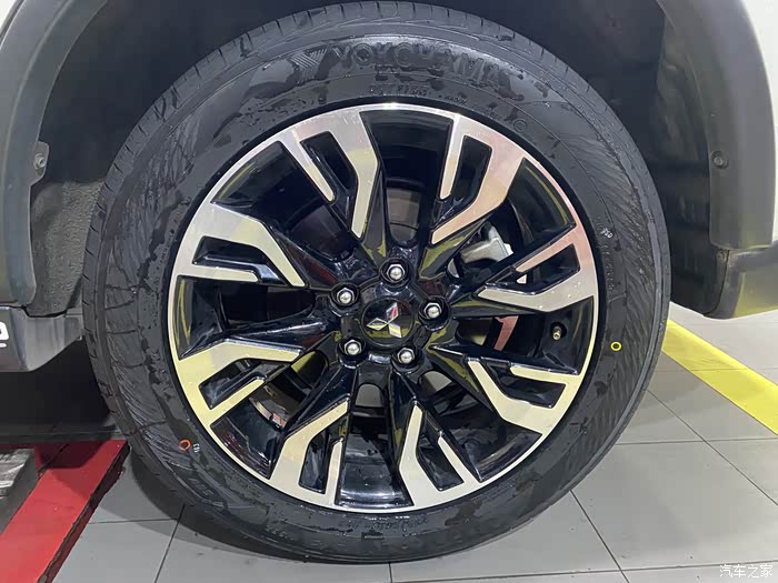

新的轮胎是这样的胎纹; 很柔软
换了轮胎之后 再开车, 感觉噪声减小了很多;
