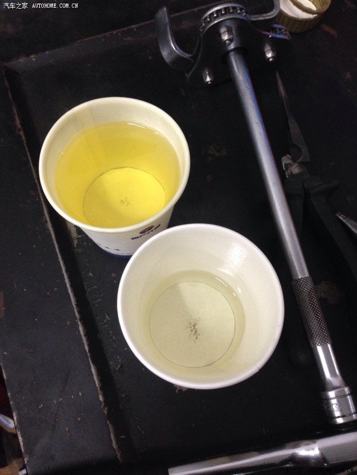

超级张小盒 2014/04/16 10:16:07 发表在 主楼
大家可以看我之前的发帖,07老马,十多万公里。发动机故障灯亮,报P2188,怠速时混合气过浓。找了好多办法,都解决不了。包括,更换火花塞,更换空滤、排气管、清洗节气门、清洗喷油嘴、几个缸倒缸线等。后来购买了一个带蓝牙的OBD,本来是打算用来清除故障码的,清完30公里内又亮。但是看到上边能显示很多数据,我是学电气控制的,就捎带手研究了下。发现以下几个地方不是太正常,短时燃油修正来会变,长时燃油修正一直在-14.8%;空气流量变化偏小;节气门位置怠速在10%;正时点火在10度。这几个数据应该是最后导致混合气过浓的原因。准备从难到易进行修理。燃油修正首先是清理了氧传感器(花30让人拆下来的),用某宝...
