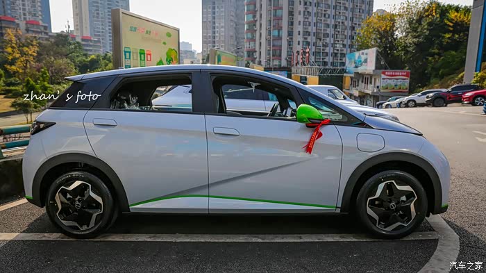

引擎盖的位置是灰色的,显得确实有些不伦不类的。

        2021款的海豚课没有2024款这么多的颜色可以选择,当时的选择只有嘟嘟白和玫瑰金,嘟嘟白可以有两种配色可以选分别是绿色和橙色,但是媳妇都觉得配色都比较突兀,想把专属于媳妇自己的座驾,改成自己喜欢的样子,所以就开始了改色膜之路。

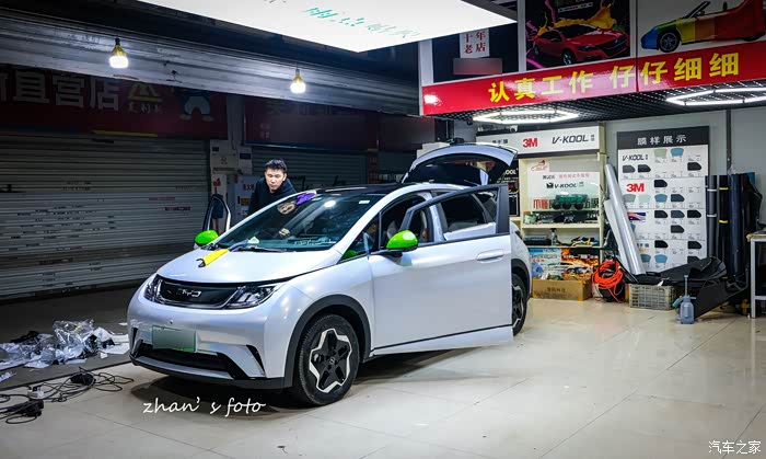

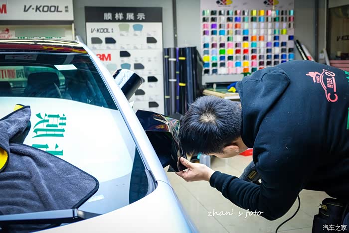

贴膜就是需要把车拆啊拆,专业的拆卸工具看一下
海豚在贴膜的施工中,其实可以看到已经大部分完工了,只剩下两只绿色的耳朵。
因为后视镜的形状,所以后视镜其实是不好贴的。
不得不说贴膜的施工对贴膜后的整体效果有很大的影响,所以贴膜要选择口碑和工艺好的店铺
贴膜已经完工大部分的状态,镭射的色彩效果已经出来了

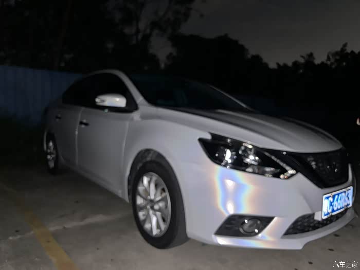

        改色膜选择的过程其实比较漫长,首先是我和媳妇的意见有分歧,她想贴一个可爱的,我想贴一个偏蓝色或者偏灰色的直男风格,一致纠结了好久,后来知道看到网上的一台雷克萨斯贴的镭射白,在阴天是白色,但是到了阳光或者强光下,就会显示出类似CD光盘内部的五颜六色,质感满满,属于比较内敛又大气的那种,确认过眼神之后,颜色我们就确定镭射白。
        选择施工商家,我们倒是费了一些心思,先在某书上看,又在某宝上选择本地商家,最后结合起来选择了一家口碑比较好的本地商家,去现场了解了施工技术确实很过硬之后,我选择在这家店贴膜了,后来证明这家店也确实没有让我失望。
        施工的时间耗费了整整一天半,开始老板说一天可以施工完成,老板说店里的大师傅对自己要求很严格,仔仔细细地贴了一天半,所以我的嘟嘟白配绿,在贴了镭射白之后,立马就飞上枝头变凤凰了。

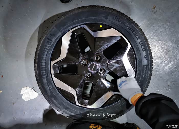

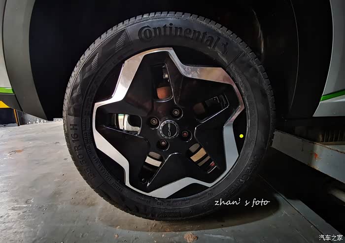

全新的海豚原车尺寸的马牌UC6轮胎
施工中

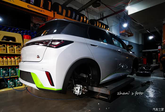

换轮胎施工中,估计新车就开始更换轮胎的案例可能不多吧
工人师傅在给新轮胎打气
马牌UC6搭配海豚轮毂的效果
加气完之后还需要给轮胎做一下动平衡,保证轮胎再行驶过程中的稳定性,不会磨损某一个部位
新车的状态,都还没有上牌照,行驶不超过10公里。
新轮胎换上之后还需要给海豚做一个四轮定位,确保轮胎的各个部分受力均匀,同时也把海豚方向跑偏的问题做了一些调整。
        轮胎的改装过程倒是非常顺利,从4S店提车之后第一时间慢速行驶到轮胎店里面,因为原车轮胎老板还会回收,所以我只需要补差价把原车的朝阳轮胎全部更换成马牌,更换轮胎之后还要做四轮定位,顺便让比亚迪跑偏的习惯得到了一些改善。

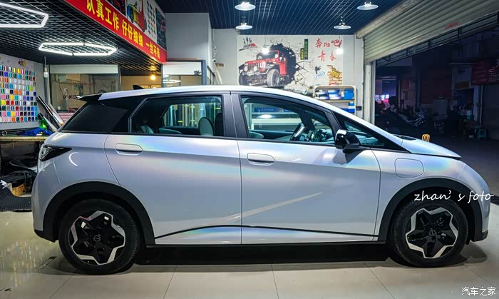

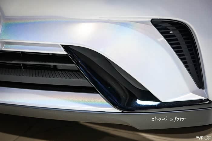

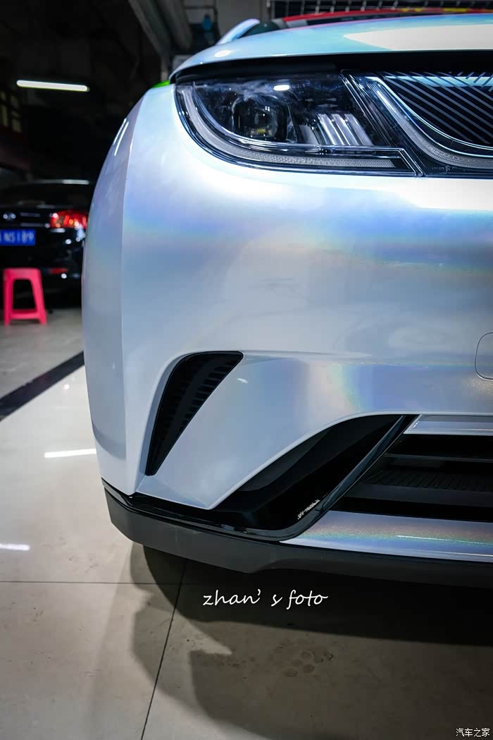

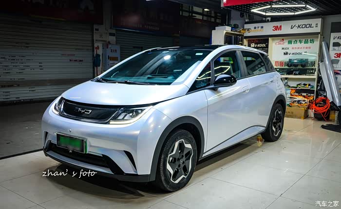

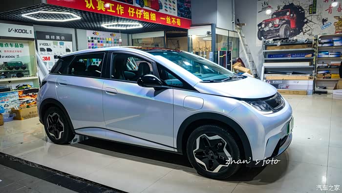

镭射白海豚完工之后的成果图,确实是比原车的配色看上去要高级很多。
来个侧面展示,顶棚、后视镜以及线条都是用的钢琴烤漆黑色。

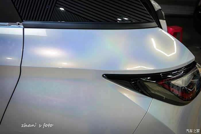

细节图最能反映出贴膜师傅的施工工艺
特别是这些难贴的边角处,如果贴不好,那么用不了多久就从这些地方开始起泡,从这些地方开始翘起来。
大面积的地方要看是否贴的平整,有没有气泡,如果有气泡会影响整个贴膜的效果。
整体看起来很丝滑,其实贴膜的师傅并没有因为我是一只小海豚就降低对贴膜的要求,所以到现在海豚的镭射白还保持得非常好。
新轮胎换上之后的效果,用了才知道差别。
