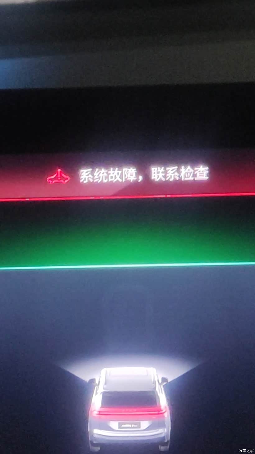

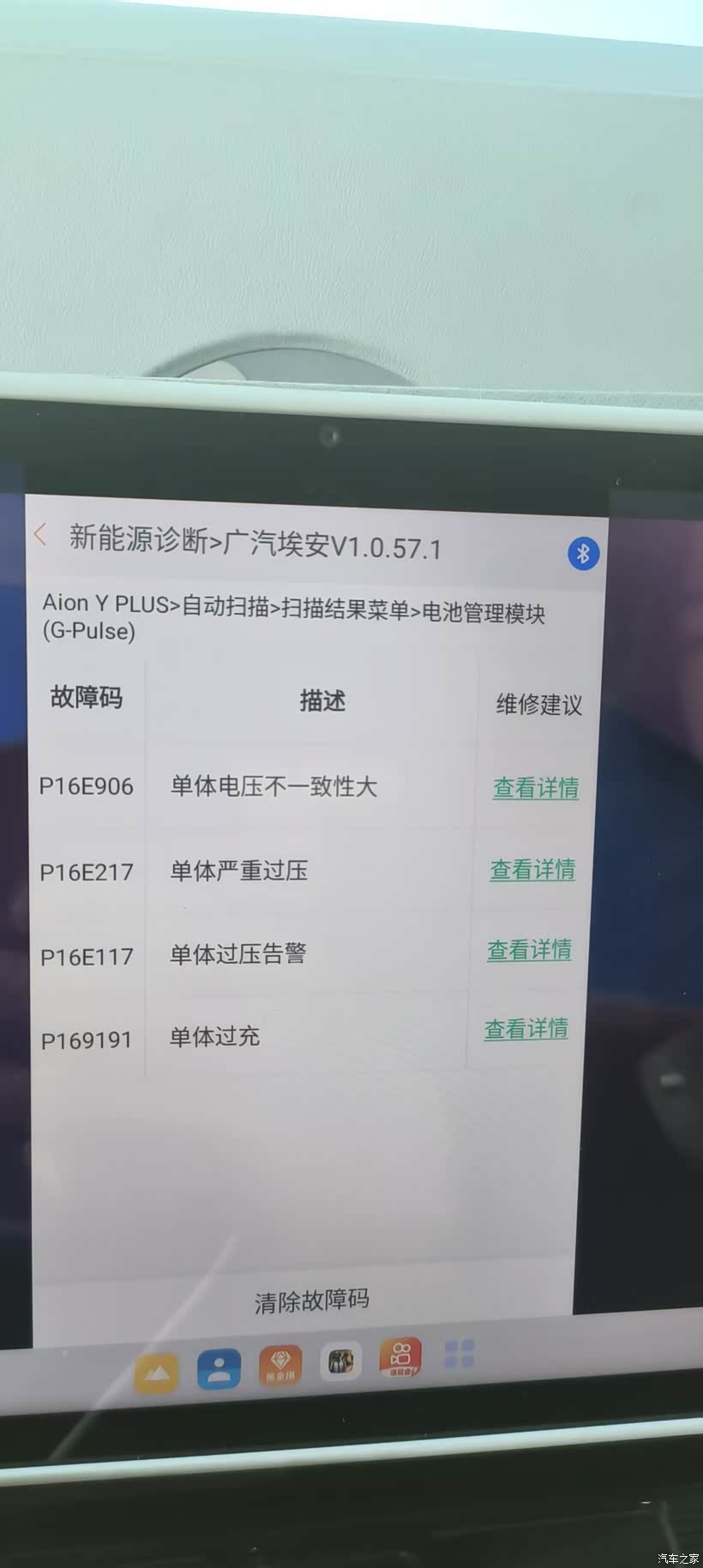

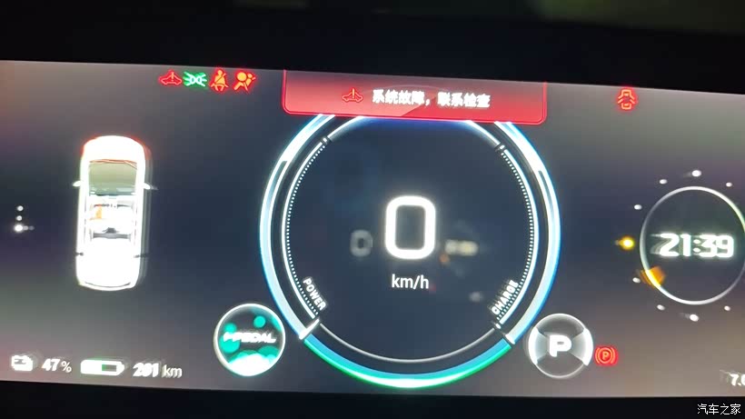

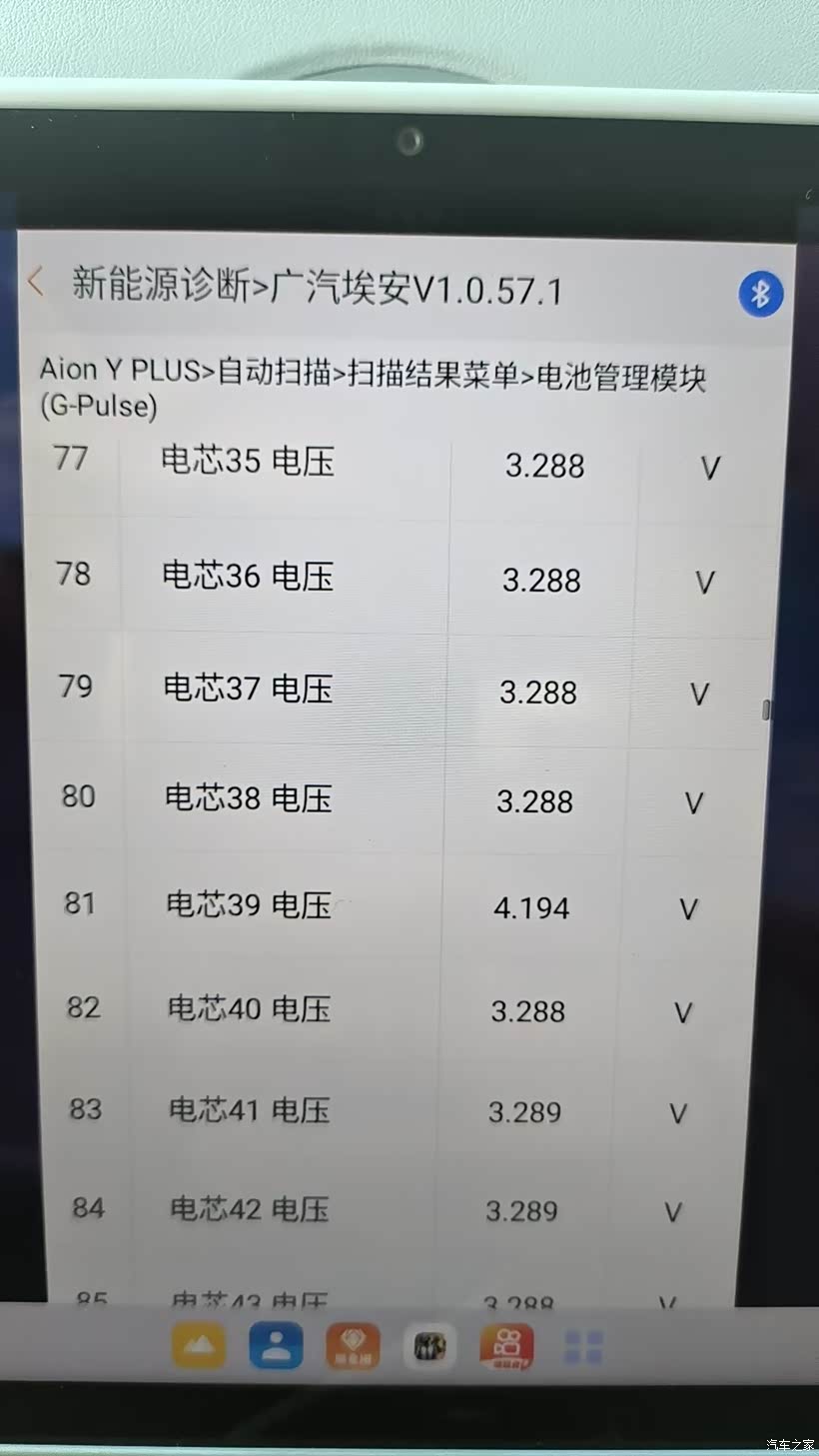

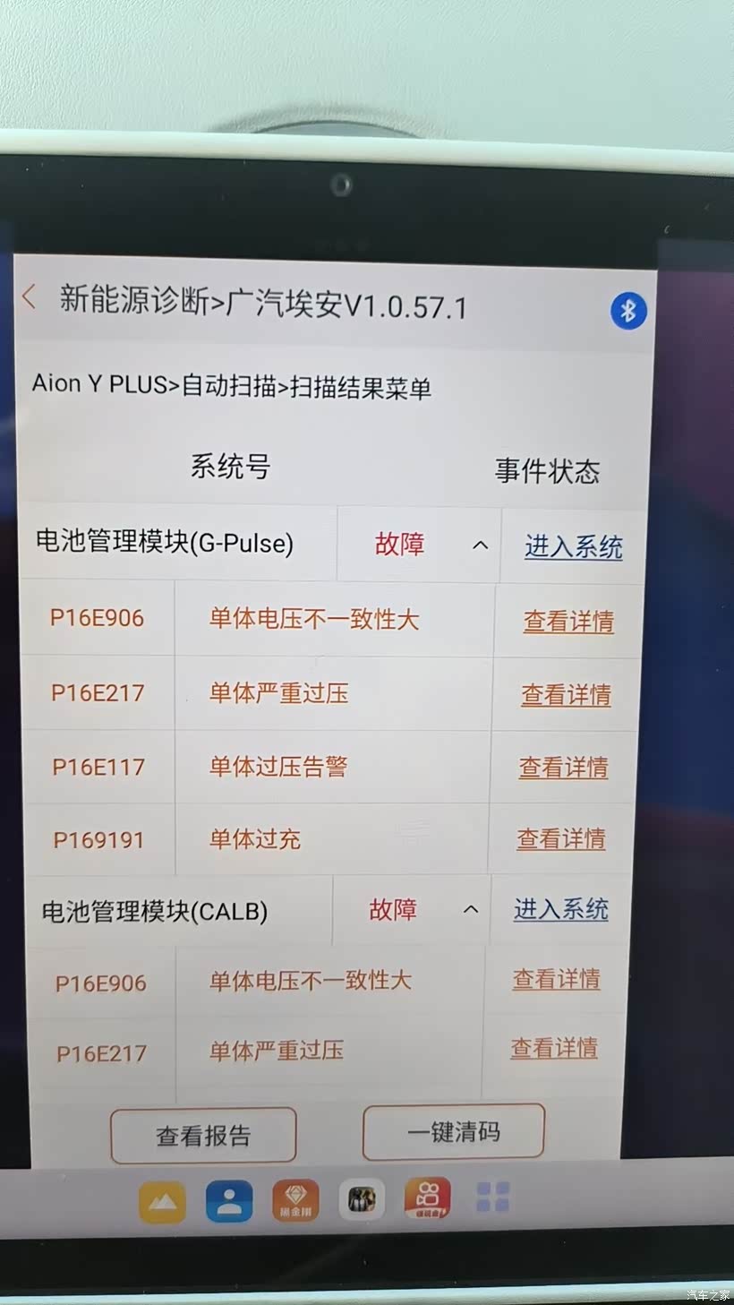

1 19 发布于 江西 2025-12-14 20:58:43 只看楼主 修改帖子
行驶在路上突然出现仪表报系统故障联系检查,无法行驶,有遇到这种情况的吗
