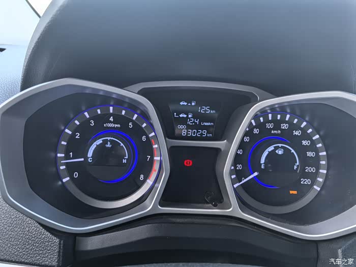

自动豪华16款的车行驶8万多公里,不晓得什么原因最近油耗飙升9个多不下,大家有跟我一样遇到同样问题的吗

像这个车型如果现在油耗突然飙升,那么这个就有可能是车辆出现了故障。
但是像这个车子正常开到9个油的话,也是在正常范围之内的,这个建议您再跑一段时间看一下这个油耗能不能下来。
如果油耗一直是这么高,那么就要去检查一下发动机的氧传感器,同时用电脑读一下数据流,看一下有没有其他损坏的传感器。

车辆行驶八万多公里,油耗突然升高,原因有以下几点。
第一车辆积碳的原因导致的这种现象,建议清洗一下节气门和进气道积碳。
第二,如果八万多公里没有换过火花塞,这个和火花塞有很大的关系,建议更换新的火花塞。

行驶8万多公里油耗飙升可能是由于氧传感器故障、积碳增多、火花塞老化、轮胎磨损或胎压不足等原因导致,也可能与驾驶习惯和行驶路况有关,建议及时检查维修。

很多人都遇到过这种情况呀,一般是发动机积碳多了,像火花塞积碳、节气门积碳等,会让点火和进气不畅,油耗就上去了。还有喷油嘴堵塞,燃油喷得不均匀,也费油。氧传感器故障也可能导致油气配比失衡。另外,空气滤清器太脏、机油老化、轮胎气压不足等,都会让油耗增加,你可以去修理厂检查下这些地方。

纯市区八九个油正常,看看胎压,温度冷油耗还会再加。
