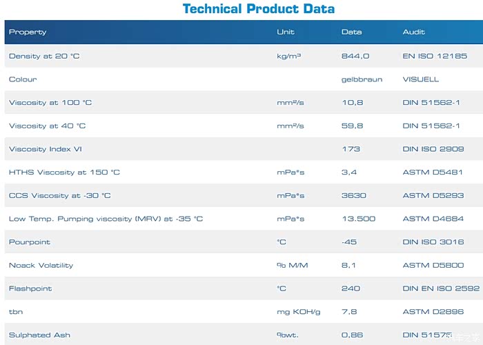

ACEA 运动粘度100° 高温高剪切值150° 总碱值 挥发值
A1B1 高温剪切值 20油 5.6-9.3 ≥2.6 ≥8.0 ≤15
A1B1 高温剪切值 30油 9.3-12.5 ≥2.9≤3.5 ≥8.0 ≤15
A5B5 高温剪切值 20油 5.6-9.3 ≥2.9 ≥8.0 ≤13
A5B5 高温剪切值 30油 9.3-12.5 ≥2.9≤3.5 ≥8.0 ≤13
A3B3 高温剪切值 30油 9.3-12.5 ≥2.9 ≥8.0 ≤13
A3B4 高温剪切值 40油 12.5-16.3 ≥3.5 ≥10.0 ≤13
C1 高温剪切值 ≥2.9 无
C2 高温剪切值 ≥2.9 无
C3 高温剪切值 ≥3.5 ≥6.0
C4 高温剪切值 ≥3.5 ≥6.0
C5 高温剪切值 ≥2.6 无

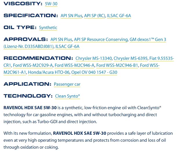

Ford WSS-M 2C 946-A 2.0T发动机 5W-30 对应A5B5 福特欧洲认证
Ford WSS-M 2C 946-B1 对应A5B5 福特欧洲认证

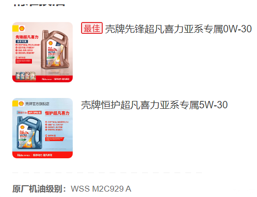

Ford WSS-M 2C 929-A 2.0自吸发动机 5W-30 对应A5B5 福特认证
