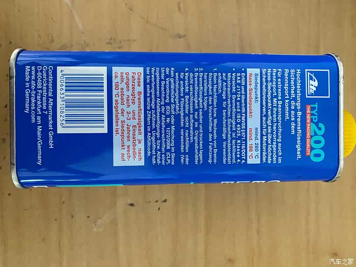

德国ATE SL6:干沸点 265度 湿沸点175度(略好于原厂)
德国ATE TYP200: 干沸点280度 湿沸点198度(比原厂有明显提升)

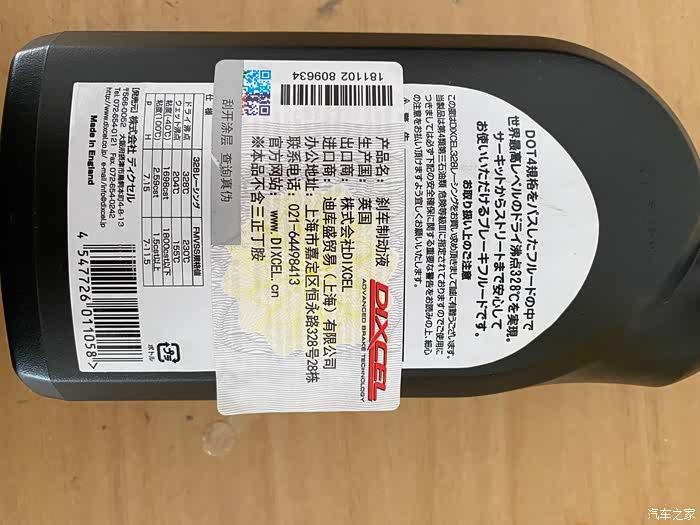

日本DIXCEL 328:干沸点328度 湿沸点204度(大幅度提升)
可见有些专业的刹车油品牌从性能指标上是远远优于原厂刹车油的。 让我们在来看看价格:
SL.6刹车油 100元/L
typ200刹车油150元/L
DIXCLE TYP200 200元/L

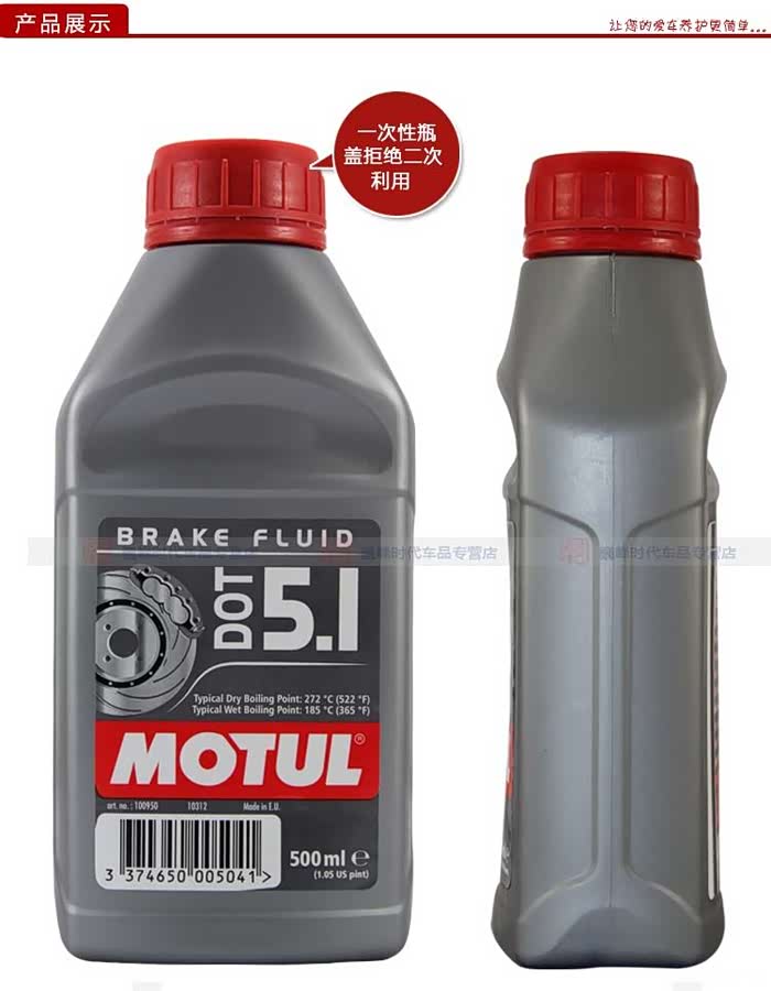

DOT5.1与DOT4一样的均为脂类作为基础油的刹车油,因此他们能够互相兼容。DOT5.1是在脂类基础油的基础上加入了硼酸酯。硼酸酯具有抗水能力。因此DOT5.1比DOT4具有更强的抗水能力,因此DOT5.1具有更长的使用期限。而性能上并不一定更好。我们来看看用的最多的MOTUL DOT5.1的指标。
干沸点:272 湿沸点185 。只能说略有提升。
DOT5.1 没有强腐蚀性,不会腐蚀橡胶管路。 具有腐蚀性的是DOT5,适用于赛道。
干沸点:272  湿沸点:185
