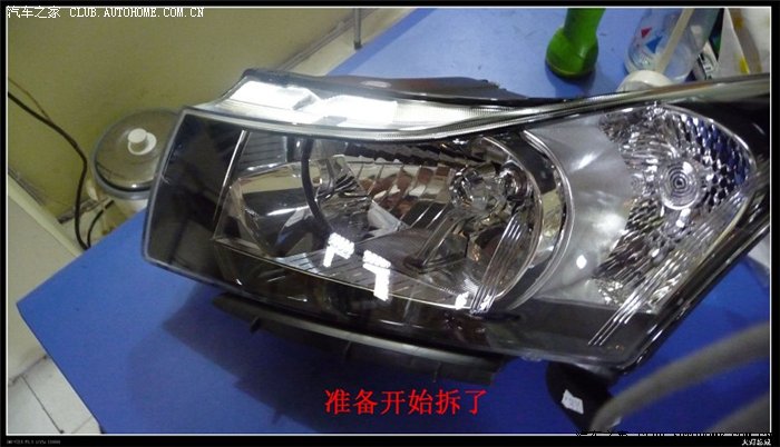

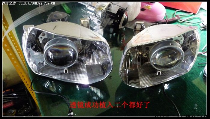

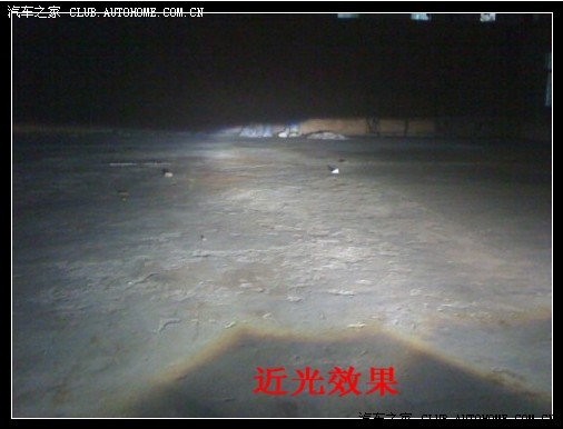

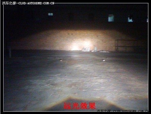

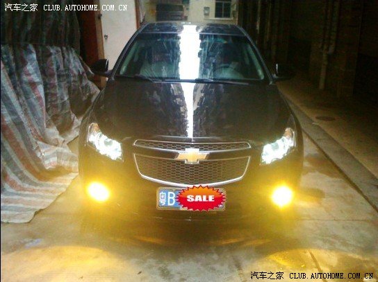

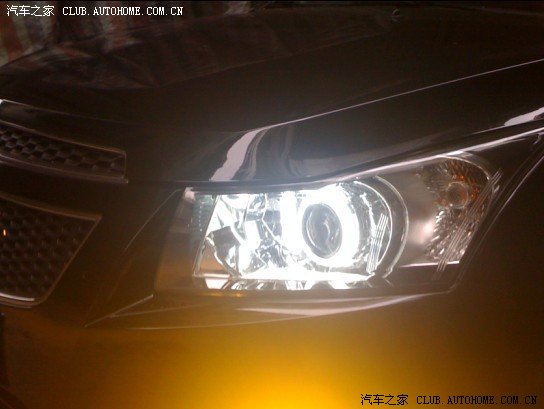

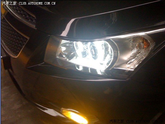

一直想动动科科的大灯,因为昏暗的H4灯让我在夜晚的大街上找不到自信。期间换过无数次的灯泡飞利普.欧斯朗灯泡换了一大堆没有预想的效果哎无赖之下决定给大灯做手术了,虽然手术存在风险,但是我依然选择改装氙气大灯~!有人建议直接改装氙气灯就可以,不用透镜,但是散光很严重还会伤到别人的眼睛。我也确实试过不装透镜的效果。那效果可以说是无比的差.......

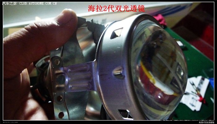

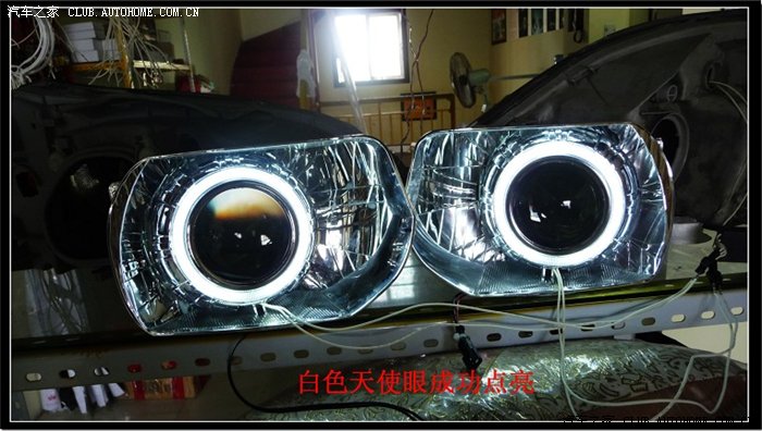

(大灯配置):双光透镜(海拉II代)+白色天使眼+遮光罩+配件+改装费+35W海蓝星安定雪来特灯泡2400.
(大灯配置):国产博士透镜+白色天使眼+遮光罩+配件+改装费+35W海蓝星安定雪来特灯泡 2000.
海拉2代,850元 博世国产VIP600

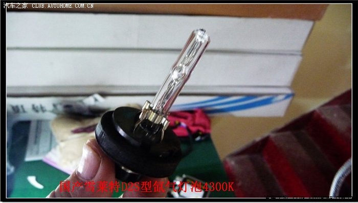

雪莱特灯泡200元有4300K-5000K-6000K-10000K-12000K.色温越高穿透力越差

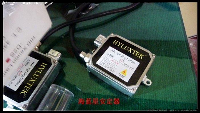

海蓝星安定器350元

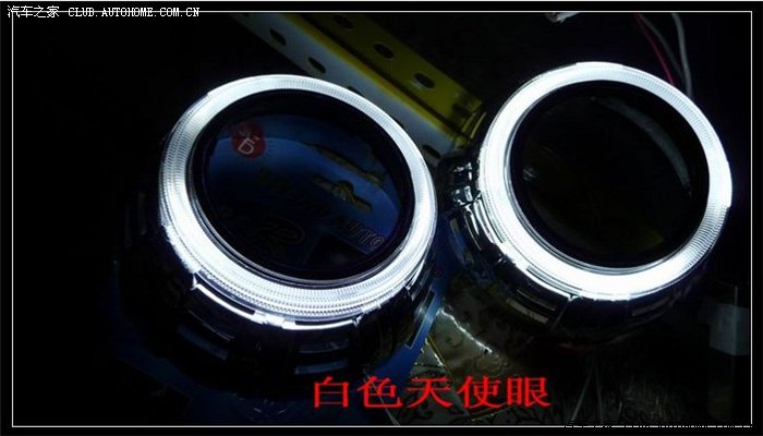

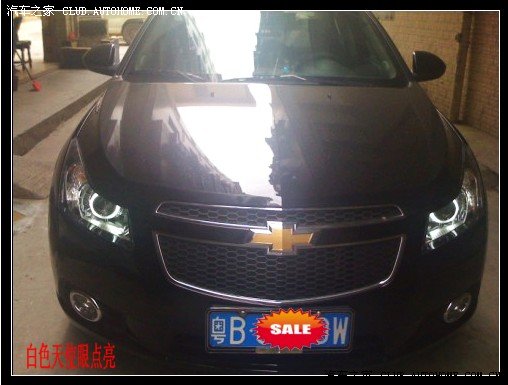

天使眼,恶魔眼100元一对

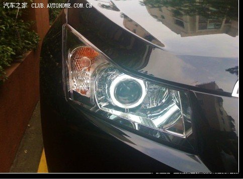

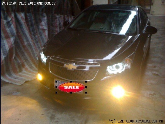

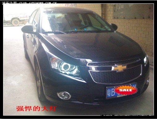

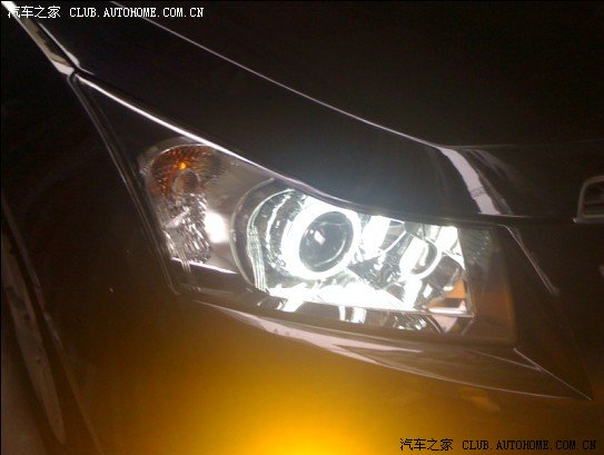

我的是双光透镜(海拉II代)白色天使眼配黑色的车绝配!!!

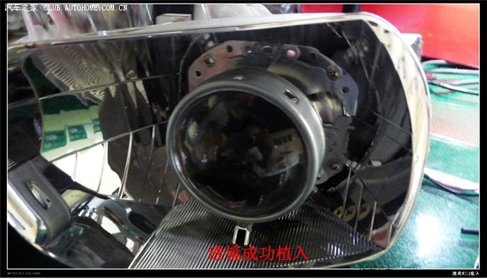

1、改装氙气灯不用透镜达不到聚光的作用,使灯光发散。因为氙气灯和原车灯的位置不同,导致原车灯碗不能有效的聚光,灯光发散。
2、氙气灯不加透镜交警会查。氙气灯色温通常高于常规卤素灯泡,不用透镜会给对方来车造成炫目。安全性下降,交警看到一般会直接拦下。

5、天使眼种类? 答:目前天使眼分成3种,(1)阴极管的,材质:玻璃,需要启动器,亮度高,安装时易碎(2)LED的,亮度高,漂亮,但易坏。(3)宝马原装的,因尺寸和安装不方便,所以大家用的很少。我选用的是阴极管使用寿命长不容易坏。
6、氙气灯型号选择什么? 答:这要看你怎么改,科科用是H4型远近光一提灯泡,但是如果用海拉2代透镜,就需要D2S型氙气灯泡。
7、氙气灯能不能过年检? 答:我国还没有具体的氙气灯标准,因地区而异,但是不建议采用过高色温的灯泡。宝马.奥迪色温一般为4300K,而欧洲氙气车灯的最高标准为5000K。我就用的4300K色温灯泡,适合各种天气。
8、氙气灯的寿命? 答:氙气灯的寿命一般为3000小时,足以满足一辆车从出场到报废了~!
9、如果氙气灯坏了好不好更换? 答:很好更换,改装最主要是透镜部分,灯泡和更换普通灯泡一样,卸下来坏的,安上去新的。
10、氙气灯的品牌选择什么好? 答:从世界范围来讲,灯泡最好的是飞利浦,是飞利浦发明氙气灯,当然价格昂贵。如果不是太在意品牌国产雪莱特的灯泡也不差。价格也相对平易近人。我的是雪莱特的性价比比较高。

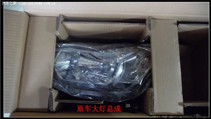

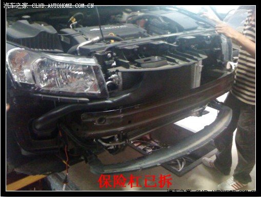

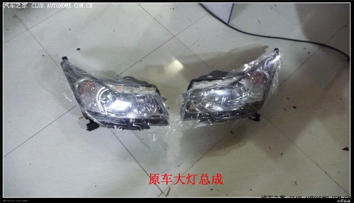

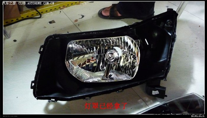

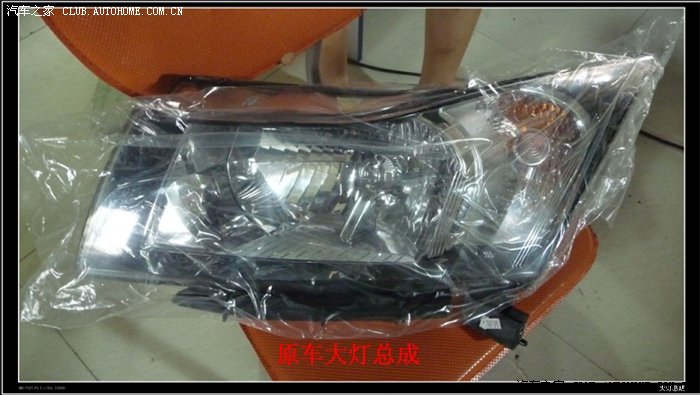

下面介绍改装透镜+氙气大灯+天使眼的详细经过。
