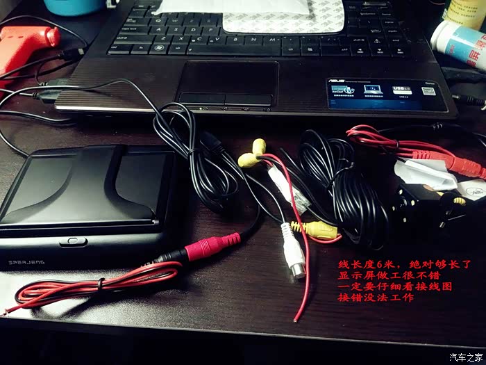

准备材料:

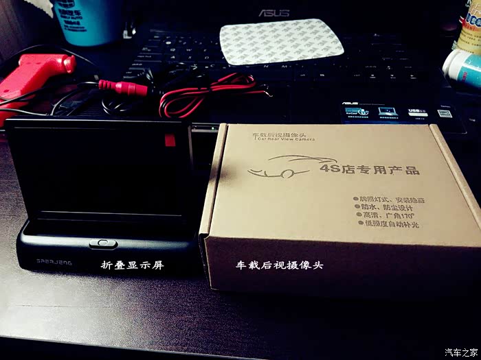

1.显示屏:1个+车载后视摄像头:1个,(淘宝上有套餐,不到200搞定,这是你给你自己装个倒车影像系统的所有费用,爽吧?,你倒车碰到一个人或者电单车,得赔多少钱?所以,为了安全考虑,各位赶紧装吧,这个太重要了)
2..打火机1个(烧线头用的)
3.3M双面胶1个,(本来应该用电工胶布的,这两种都有的话最好,一般来讲,一个3M胶就够了,因为3M绝对粘得劳,而且绝缘,还能固定线的位置,防止异响,重要的是,摄像头安装需要3M粘呢,不用这个粘,难道你还想在车上打两个孔?拜托,没必要
4.一字起子和十字起子各1个(撬卡扣,拧螺丝,撬倒车灯,都需要)
5,1个铁衣架(塑料皮包裹住铁丝那种)+1个钳子,{把铁衣架拆成一根长铁丝,用来穿线用的,这个道具虽然简陋,但是,这确实安装倒车影像最重要的道具,没有他,你要把你的线路布进车内狭小的缝隙里面,穿过小洞,那绝对不可能。钳子用来把铁丝弄成钩子,把线路固定在钩子上,穿过车内C柱,B柱,最后到达A柱}

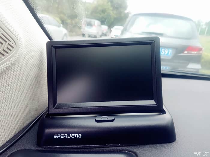

此屏幕可以折叠,大小适中,非常方便实用,做工也不错,希望她用久点吧

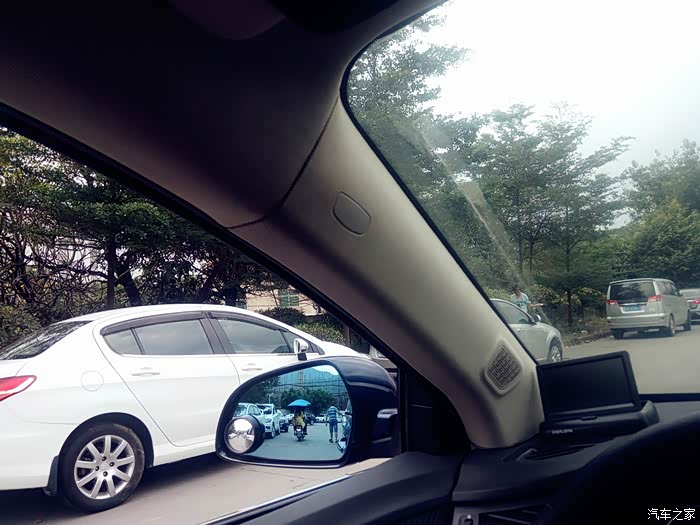

安装后效果1,记得一定要把显示屏放在左侧,既能看清,又不影响驾驶视野。放右侧,太远了,你会看不清,等于没装,中间没必要,看着一根线躺在那,多丑

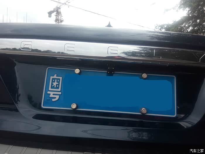

阿安装后效果2.我看有些人把摄像头装载一侧,个人觉得很丑,安装在正中间,很对称,也美观,GEELY,第二个E正下方就行了, 这个位置绝对正中央

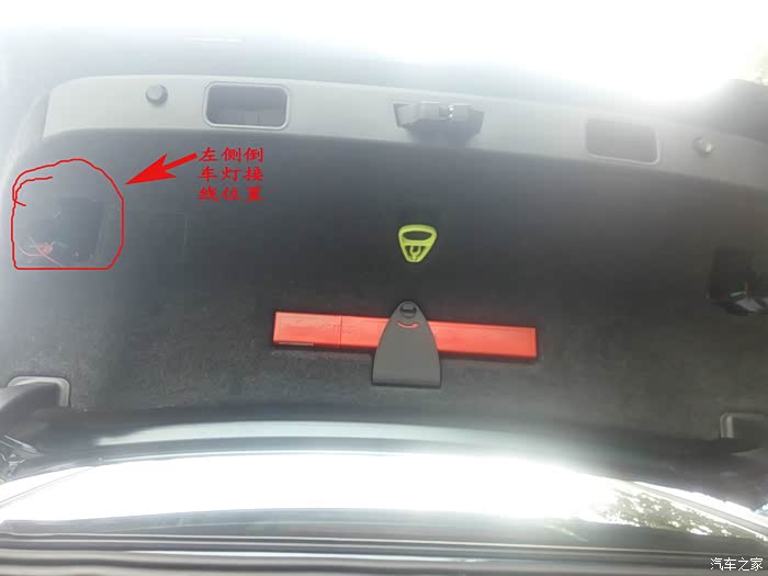

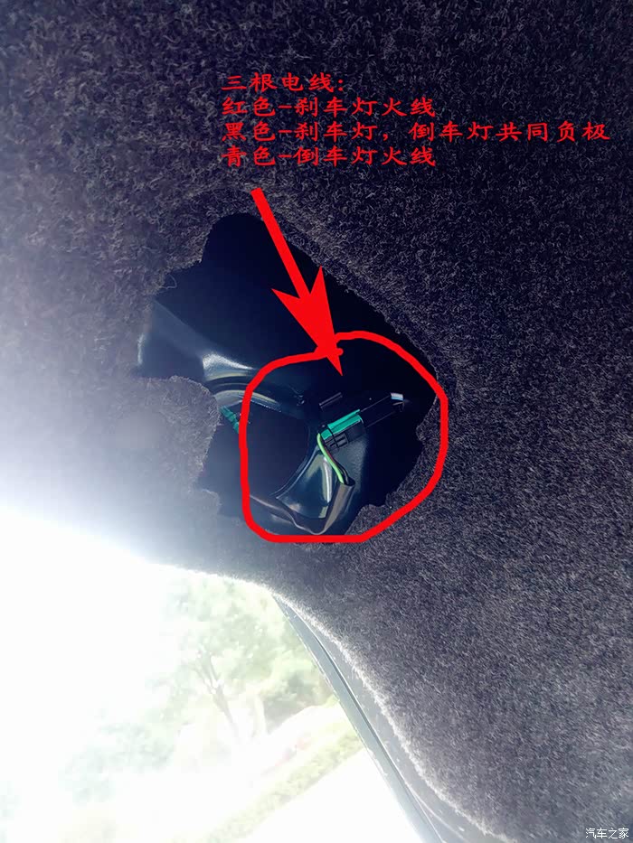

倒车灯的线路刚好在这,可见吉利设计考虑到了后期维修的便捷性,所以直接开了接口,灯泡坏了,根本不用拆车,掰开换了灯泡就行了,很简单

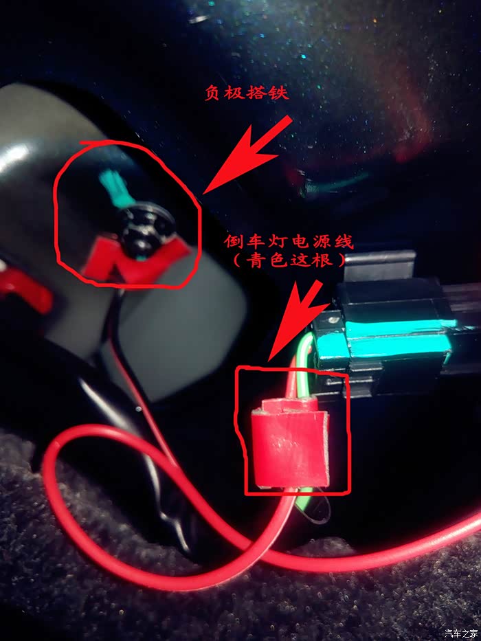

我一开始想当然的觉得红色是倒车灯的电源线,因为红色一般是火线嘛,结果接好测试,发现那个是示宽灯火线,换到青色那根线以后,OK,就是这根挂上R档以后,显示屏马上显示画面了。

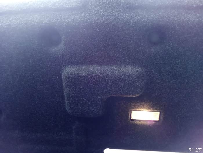

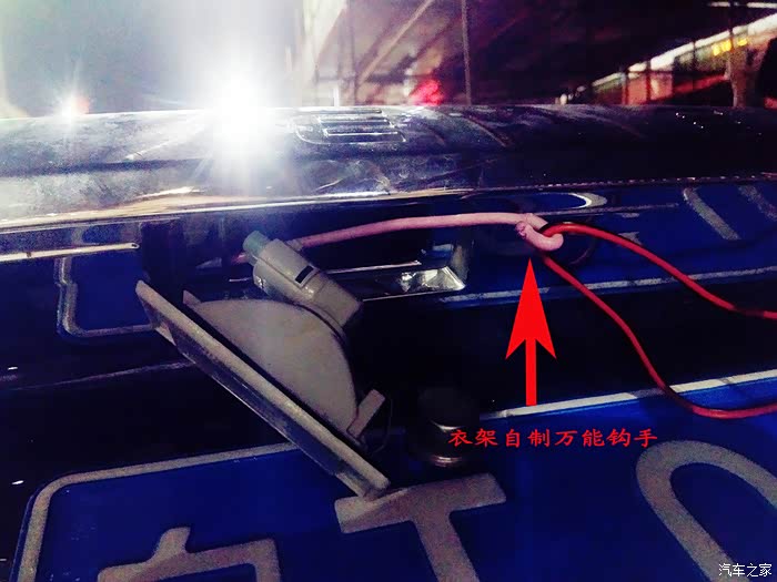

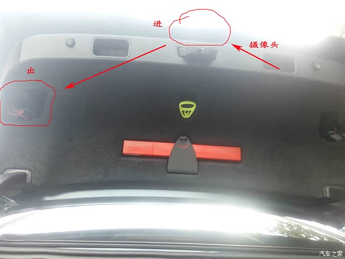

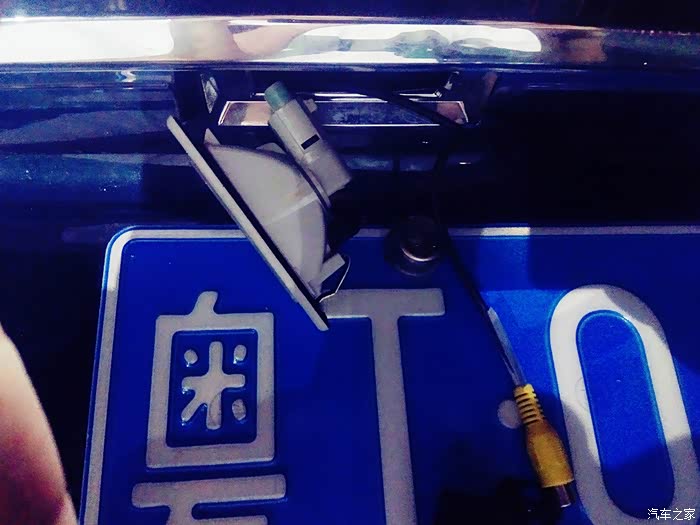

这时,该用上自制神器了,也就是那个很重要的衣架道具,把线如图勾住,穿过装饰条里面的洞到内部的那个小洞过去,不好穿,也别用蛮力,里面有线路的,搞不好就破坏线路了。摸清楚内侧的出口在哪,把后备箱内侧那个橡胶孔塞搞下来,把衣架穿过去,这样一拖,电线就拖过去了。有点小难度,关键是要摸清楚内部构造
顺利把线拉出穿过那个洞以后,这时调节好摄像头露出的线长度,调节好以后,就可以把倒车灯按进去了,本来不开孔按不进去的,毕竟有根线在这占了空间,但,我才不想开洞呢,用蛮力按进去了,放心吧,没事按得进,很紧

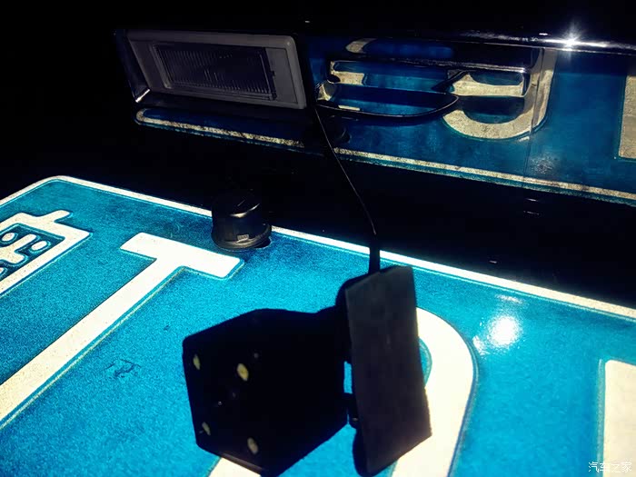

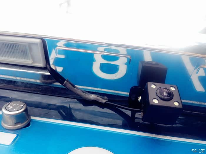

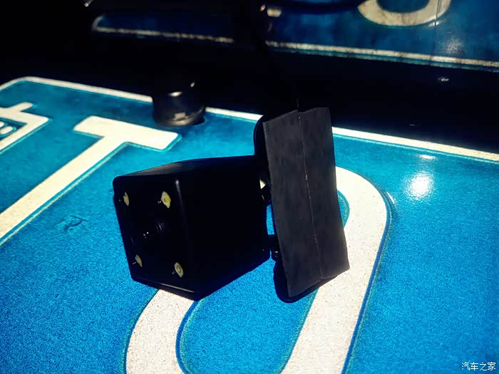

这时,3M双面胶该上场了,贴上摄像头,贴紧,用准备好的打火机把胶烤一下,这时很容易粘,趁热赶紧粘到后备箱装饰条的正中央下面(极就是我说的第二个E正下方),对好位置以后,用力按住10-20秒,这时粘得蛮紧了,以后也不会脱累死了,喝口水先,你放心,你安装的时候,更累
安装好以后,如图,此时此刻,任务已经完成50%,两大难题的其中一个已经解决。
图解,看到没,第二个E的正下方。我贴的还蛮对称的吧

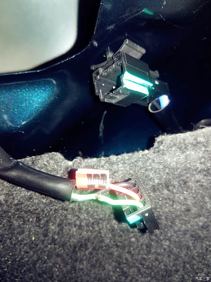

图解。如图,摄像头的线调好以后,线要从这个洞出口出来,里面那个小洞在进口和出口中间,你要通过出口的位置去瞄,用手摸,摸到那个橡胶孔以后,把橡胶拔出来,线就可以通过此孔了,通过后,要把橡胶塞回去,要不然你车以后会有异响。咱既然做工作,就要一次性做到位。在出口位置,把摄像头线跟倒车灯的线接好,摄像头另一根线搭铁
倒车灯接线头可以很方便地拔出来

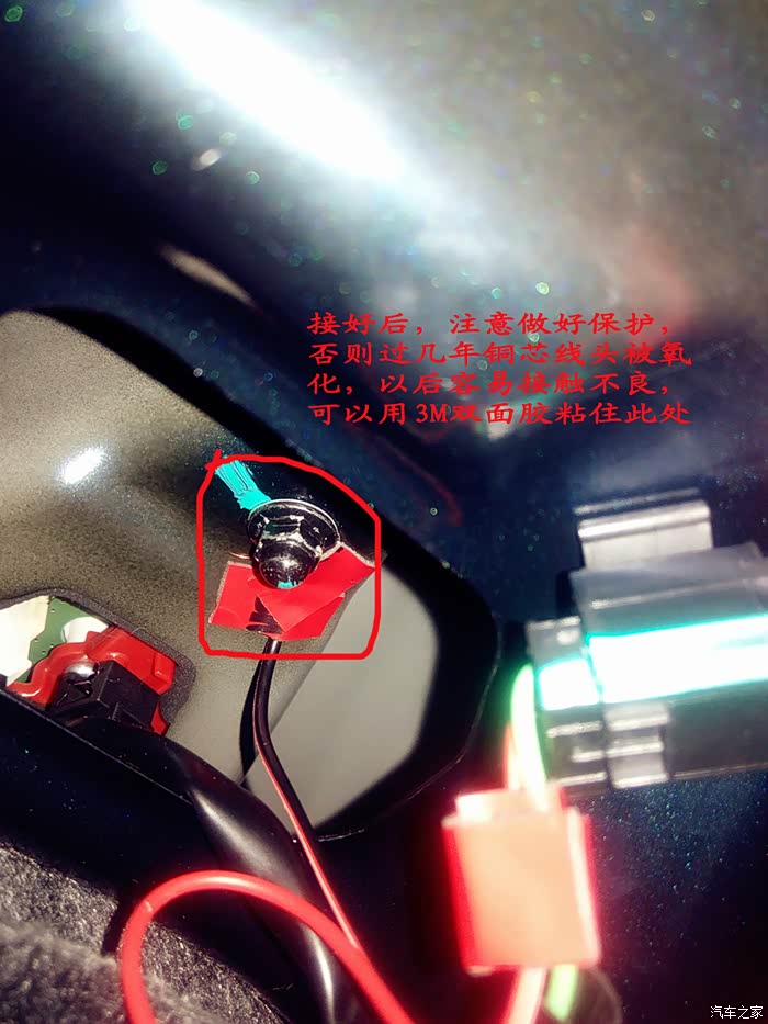

搭铁就是那个螺丝,接上去以后,做好防氧化工作,把螺丝拧紧,要不然车经过长时间颠簸运动以后,这些以后都会变成烦人的异响

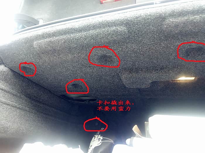

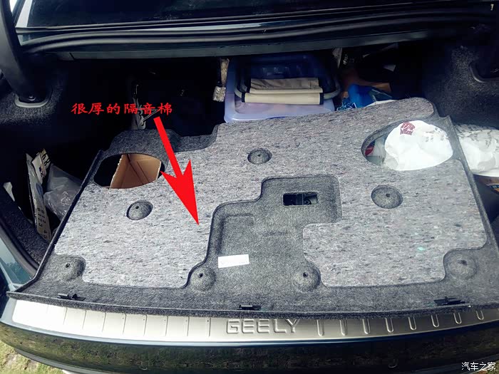

接好线以后,你得把后备箱正上方那个毛包围拆下来,没办法,不拆下来,线没法穿过去,到达车头。图中标记的地方都是卡扣的位置,要拆
看到卡扣没有,用一字起子工具撬,不要只撬一边,要4个方向换着撬,这样卡扣才能慢慢处理,否则,会断掉,卡扣是塑料的,切记不要蛮力
拆下来的毛包围,很厚,博瑞隔音好,这个作用很大

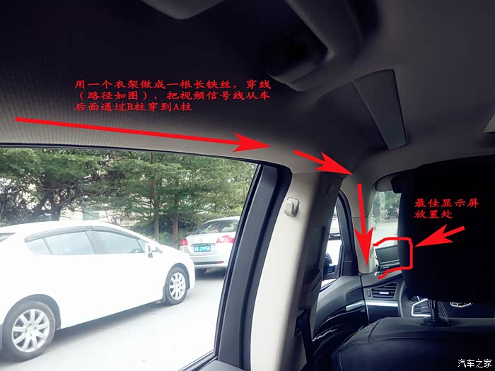

就是这样穿线,这个是第二大难点,主要还是C柱里面空间狭小,也看不到,这样自然很难顺利把线穿出C柱了,我搞了一会儿没搞定,结果变通一下, 从后座副手中间的洞穿过来了,看不到线路,不影响
然后到A柱子,这个难度不大,因为我之前拆过,装记录仪什么的,都要走这边嘛,所以熟悉

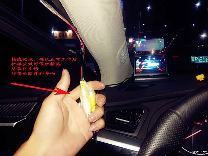

走线走到A柱,你就要线把线接好了,视频线对接,然后显示屏电源线接到保险盒(在你的左腿顶着的那位置,打开盖子就能看到)的ACC处(盖子上面有些ACC是哪个保险丝,上面标记着15A),别乱接,否则一只耗你电,ACC的意思就是只有你开车的按了一键启动启动车内的电气设备了,ACC处才有电。

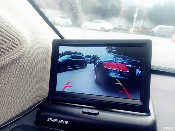

至此,已经安装完毕,这个小屏幕看着蛮舒服的,有点好看

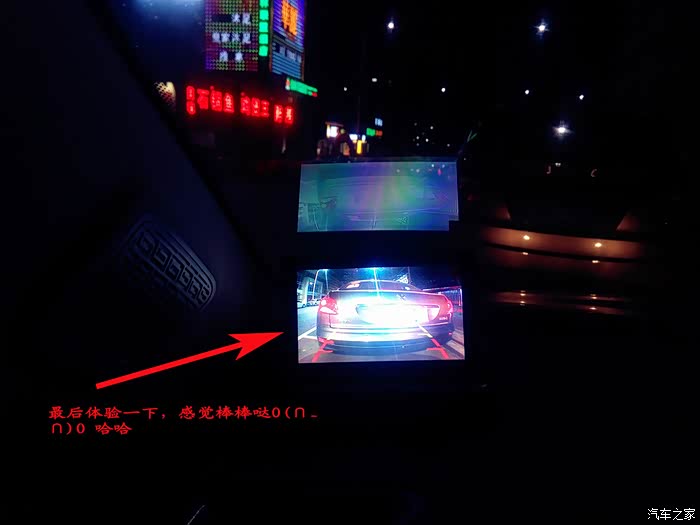

看到没,下午4点装的,装到11点半,最后试用一下,OK,很棒,妈妈再也不用担心我倒车撞到电驴或者其他东西了

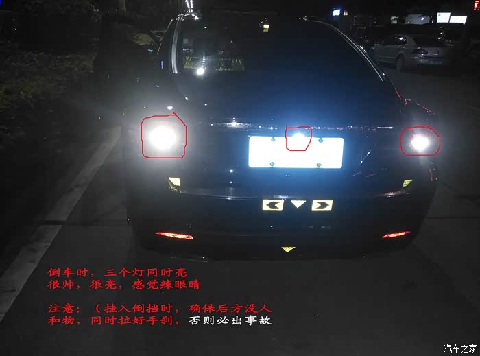

到后面看一下,我去,好帅的样子。很亮,摄像头上有4个高亮LED,什么?你问我有没有必要装夜视倒车摄像头?拜托,绝对没必要,后面三个高亮度的灯泡,足够照亮你车后面的一切东西了。别整那些没必要的东西,而且夜视摄像头一般是黑白的,这个是彩色

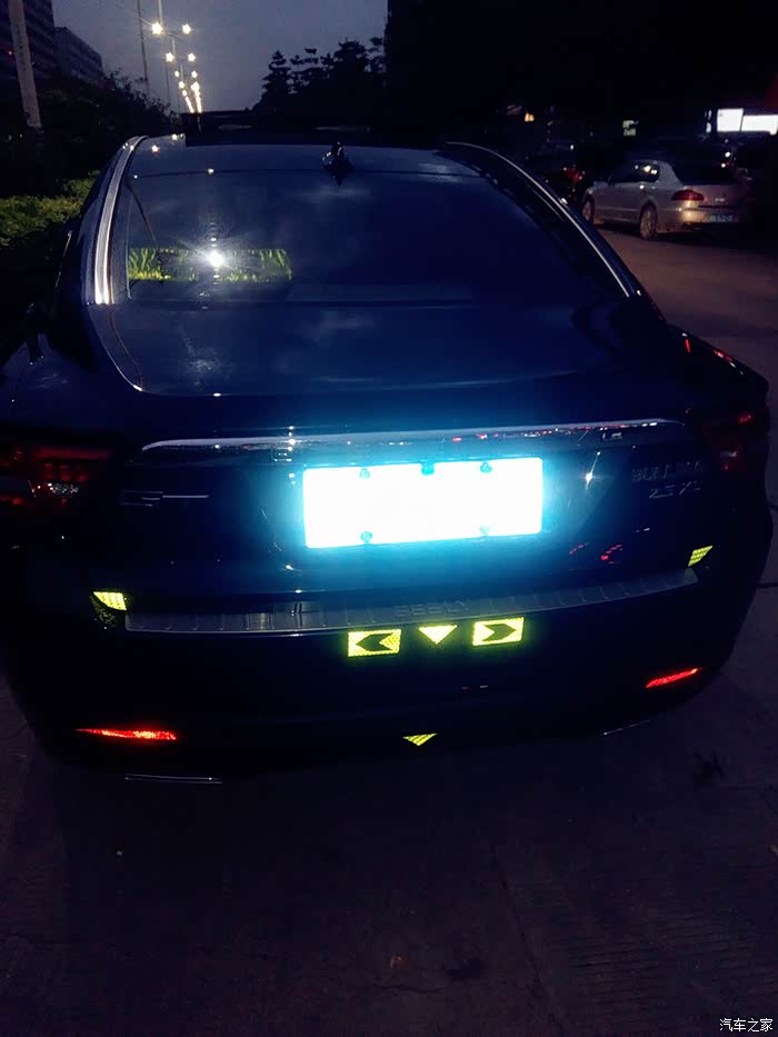

???有人提到我车尾部的反光车贴了,好吧,那我多发一张给你们,自己裁剪的,我觉得效果还可以吧,你们觉得呢
车头座椅也贴两个, 挺好看的,有点科幻的感觉
