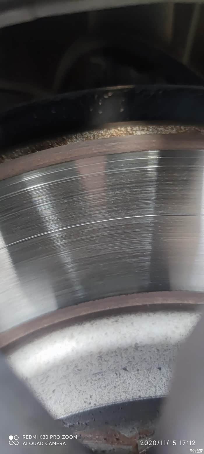

上周盘车了,看了下京东天合前盘活动带京东返利,算50块的安装,到手200左右,入了天合。
周六片安装上车,周日跑了几十公里就出现沟痕了,无语中。照片是今天早上拍的。
今天查了下不管是京东还是天猫天河旗舰店都不是厂家的营业执照,都是代运营。发货倒是苏州发过来的,应该是厂家发货。
更新:晚上为了这个破事都没睡好,早上在公司附近找了家路边店,拆开了。你拆怎么着,***的,固定刹车皮的两边都有铁皮。与盘摩擦的就是下边的那个铁皮。真的是大力出奇迹,应该是那伙计往里砸片时铁皮挪位了
