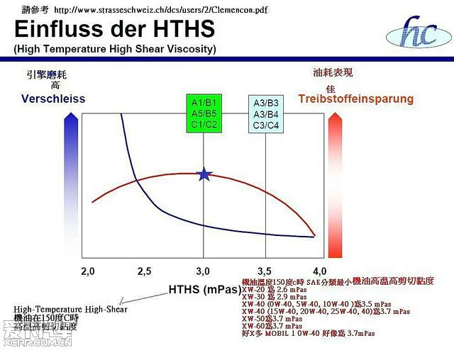

通用的涡轮机散热量都是很大的,君威2T公路上随便操一操后,站在车边就能感觉阵阵热浪,正常,不需要担心,无非油耗略高点。正常的话HTHS2.9-3.5(不含)即可。你选择3.0-3.2的就可以了,毕竟不是大众,通用的精度还是很高的,而且这玩意太高了就费油,保护力足够即可。强力飙车或者经过改装后一定要提升HTHS,最少3.4吧,就是HPS那种低端性能油提供的保护能力,或者直接用玩家油。保护能力除了来自HTHS反应出的油膜强度,还来自添加剂所带来的化学油膜,比如HTHS3.5以上的A3/B4认证,他的保护力及格线和HTHS2.9的A5/B5认证是一样的,当然密封性和高压力下驾驶感受还是A3/B4要...
