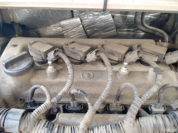

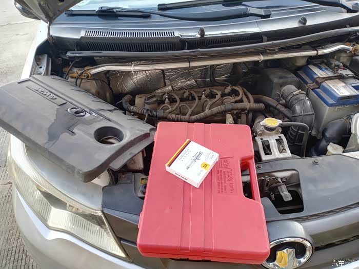

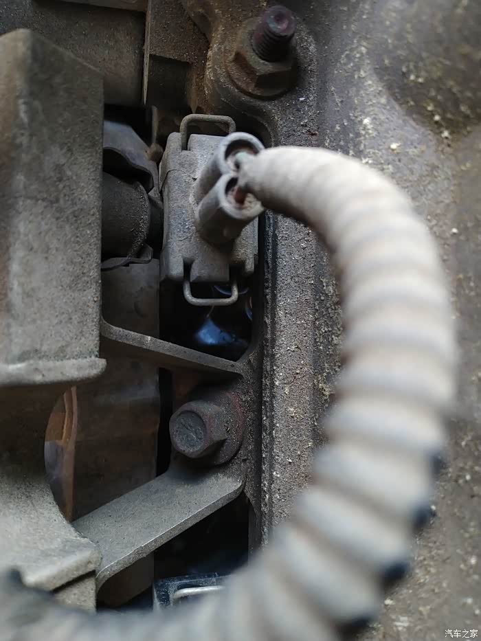

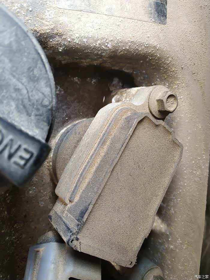

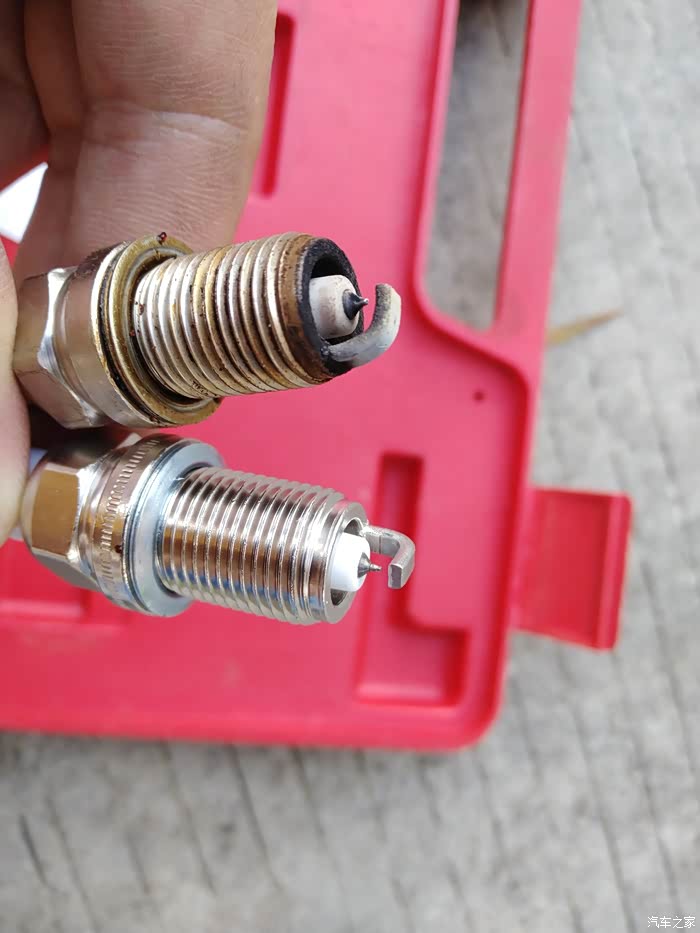

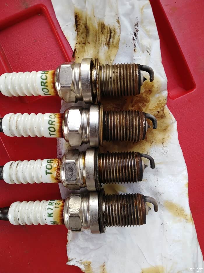

小二差一个月就8年了,7700多公里,这是第二次换火花塞,这两年由于工作关系车子都是放着,露天风吹雨打的。基本一个星期才开一次,去年暴雨还进水了,换了地毯。上个月换了刹车油和波箱油,近段时间起步和低速1.2档跟车起步有点抖,拆出来中间两个都湿了,可能密封圈老化,但还是一把打着。换了之后抖动减少,加速快了,小二还是不错的,坚持多几年吧全部搞掂准备年审了。
准备开工,4个148包邮的火花塞

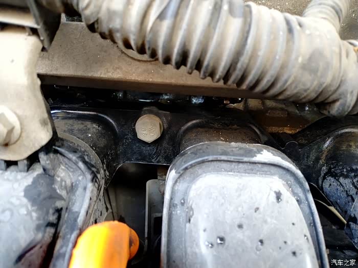

下雨发动机顶温了
湿了
下面也湿了,前档导水孔塞了进水

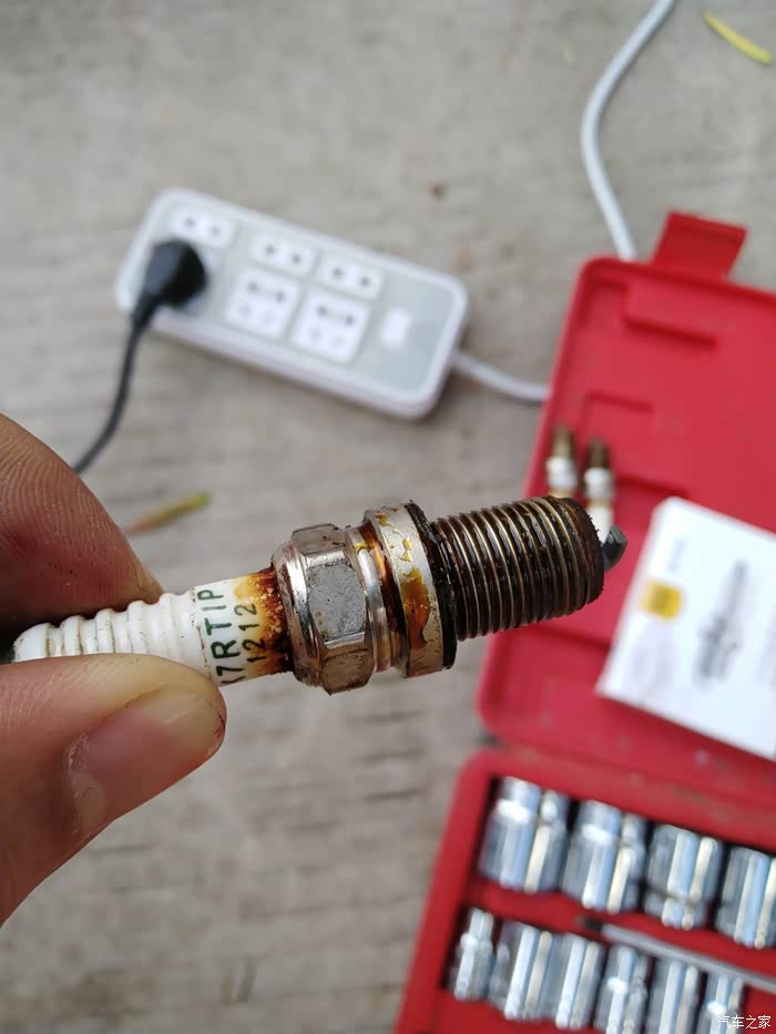

很脏,有点氧化了
压缩机吹一下,刷子刷一下

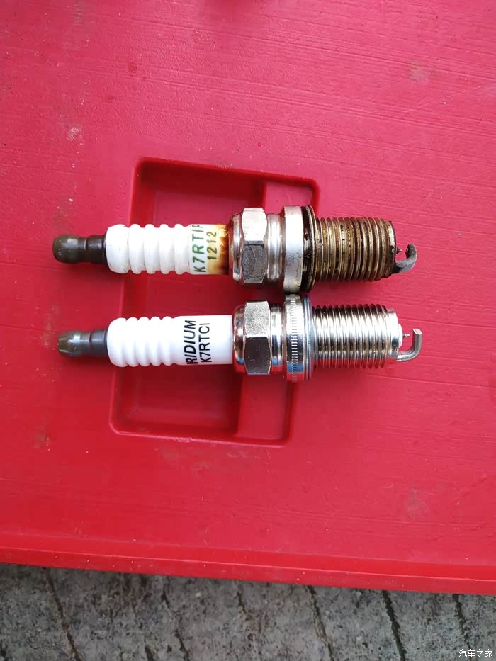

右边第一个积碳不多
4年多快5年
中间的两个都湿了,有机油
换出来的全家福
