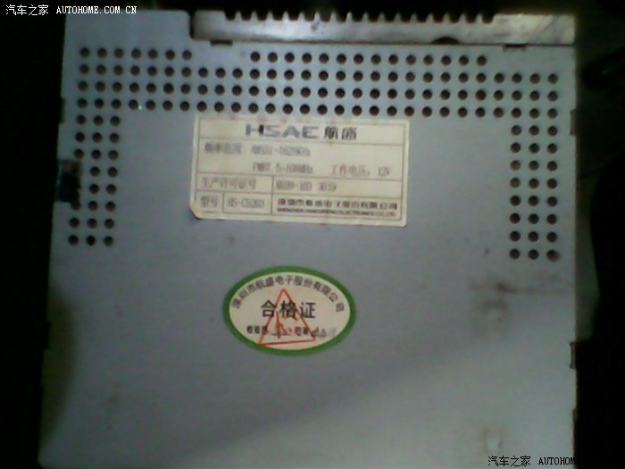

我是09年5月买的08款的星星感觉原车航盛CD机输出功率太小,上面用的功放块TDA7385输出只有4x30W的太小了所以音质不好听。听说用TDA7850代换很好功率大而且还是MOS输出4x50W的,后来查到TDA7850的假货太多就用TDA7854直接代换。

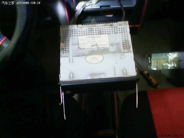

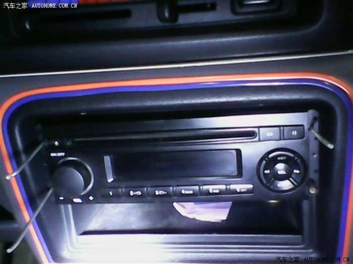

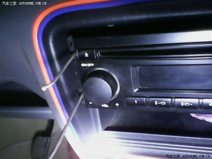

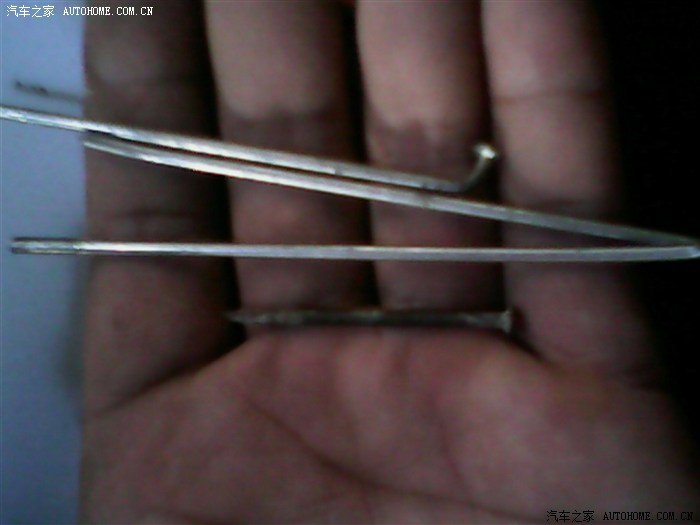

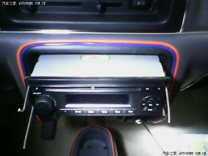

卸CD机用牙签试了不好使,太软容易折。所以就用自行车发条截成四段看图用粗细一样的钉也行
   用手向外一推就出来了

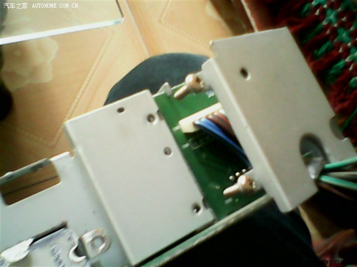

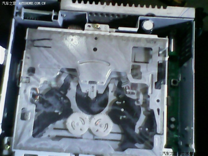

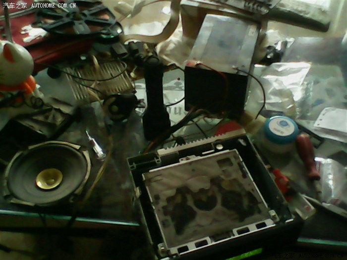

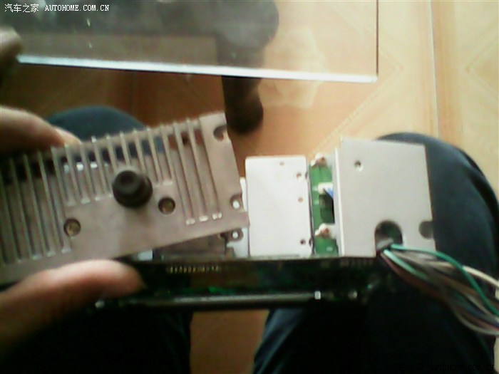

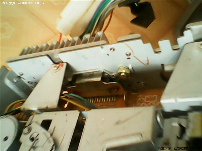

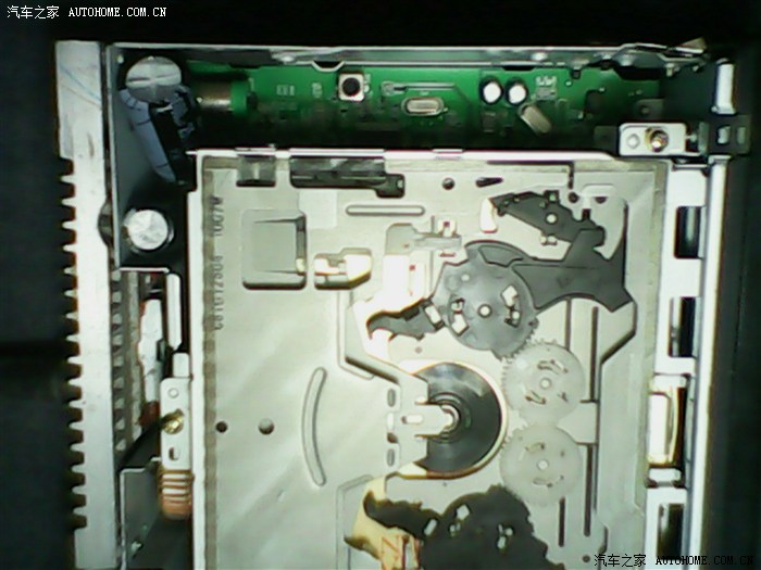

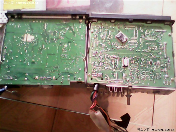

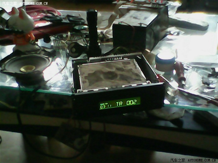

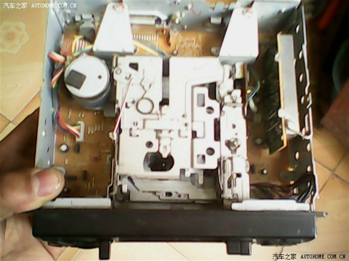

打开机器

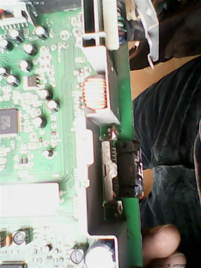

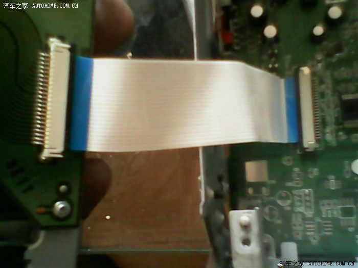

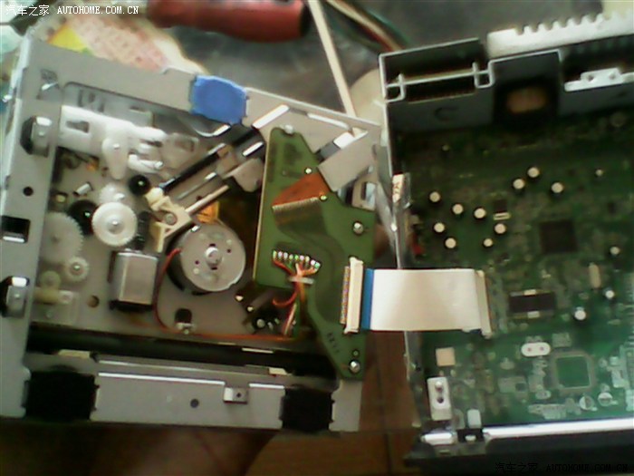

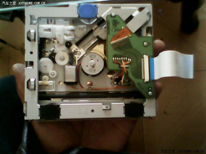

拿下机芯

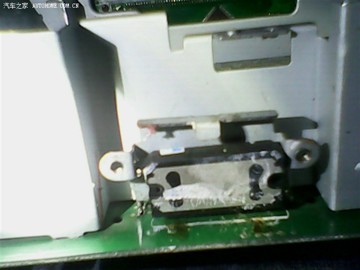

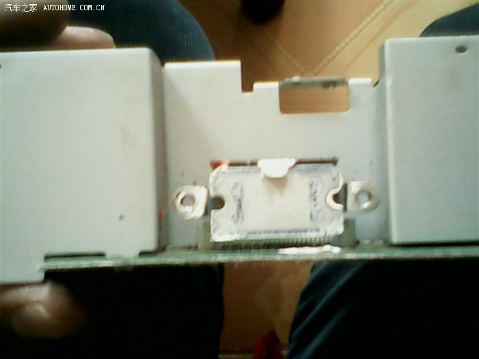

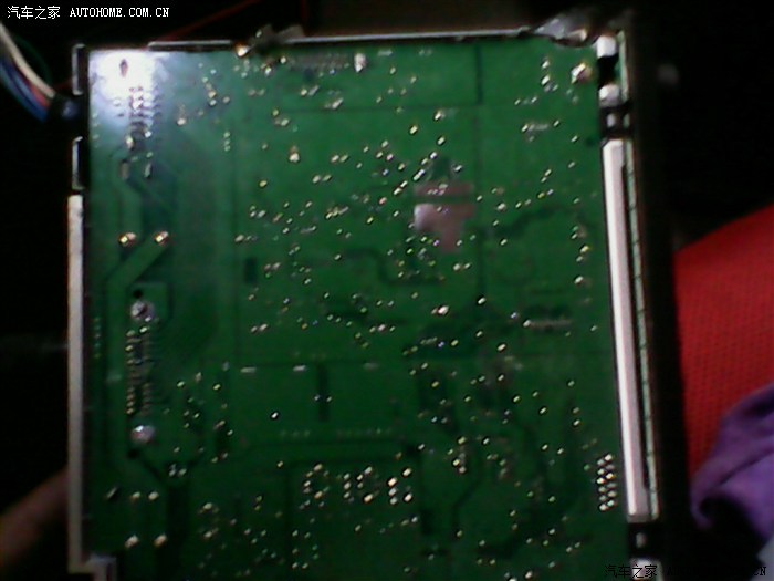

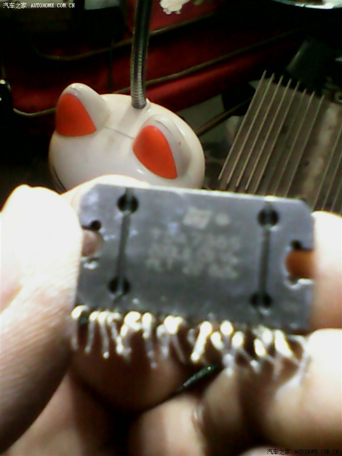

卸功放块

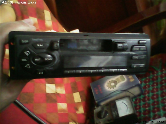

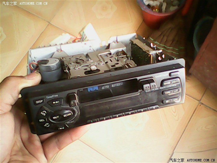

原机就是TDA7385的可是手头没有TDA7854呀我就找呀,找到一个卡式录音机也是航盛的拆开看看

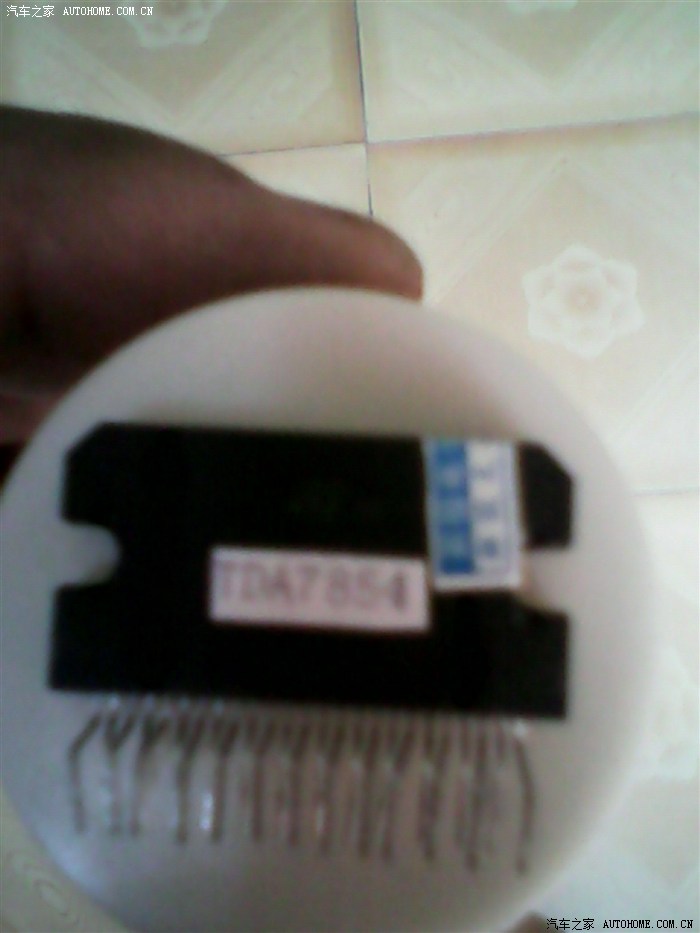

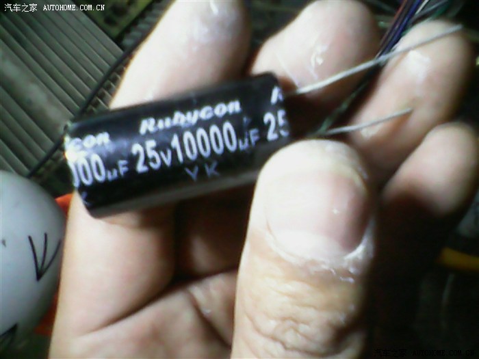

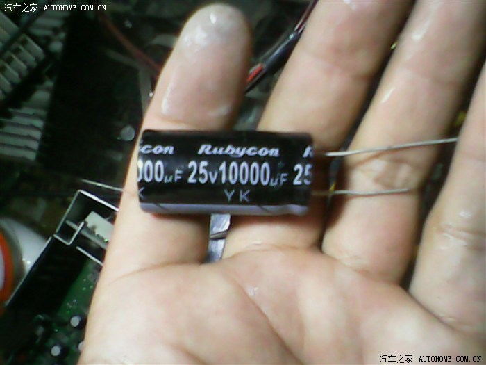

太失望了里面的是TA8266,虽然能用但是功率还小,值提升了5W。TA8266的输出是4x35W的,没办法真的找不到了呀,干脆上万能淘宝买一个算了。立马找了一家7元又买了一个25V10000uf的电容。等货吧。

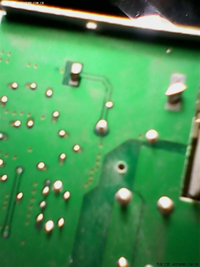

货到了上图照的不清臭不哦看吧

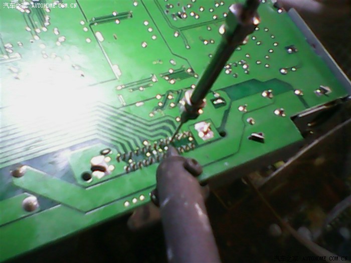

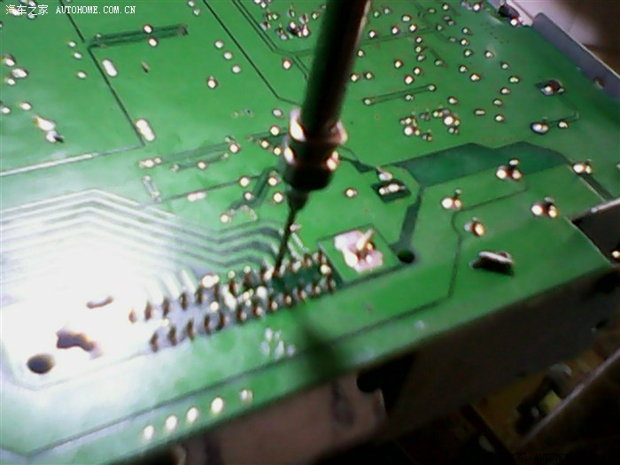

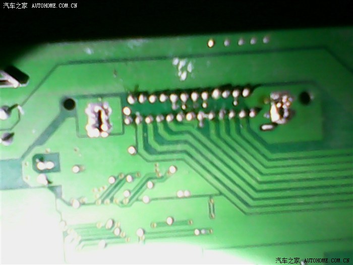

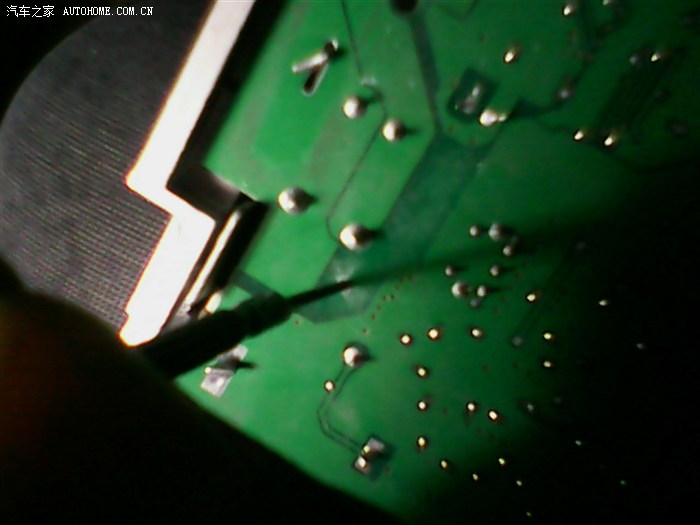

先把老块取下,用6号针头

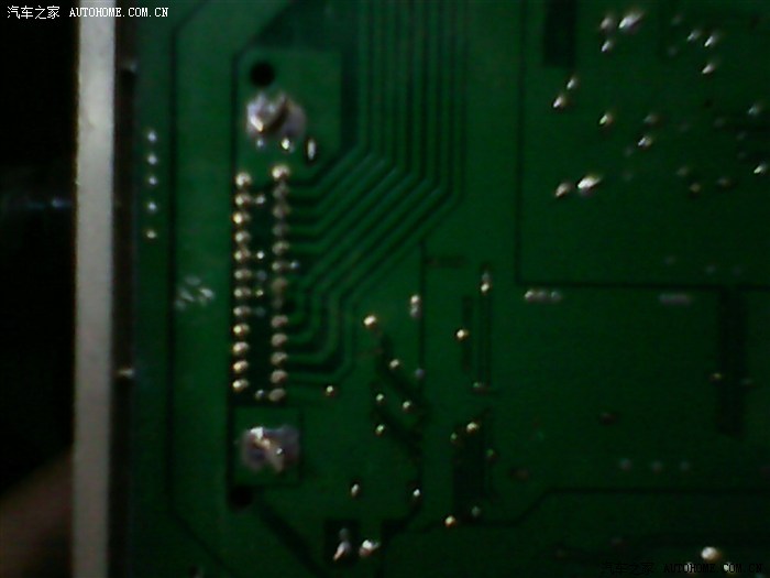

TDA7385取下来了太难取了

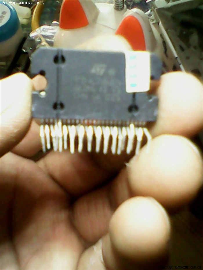

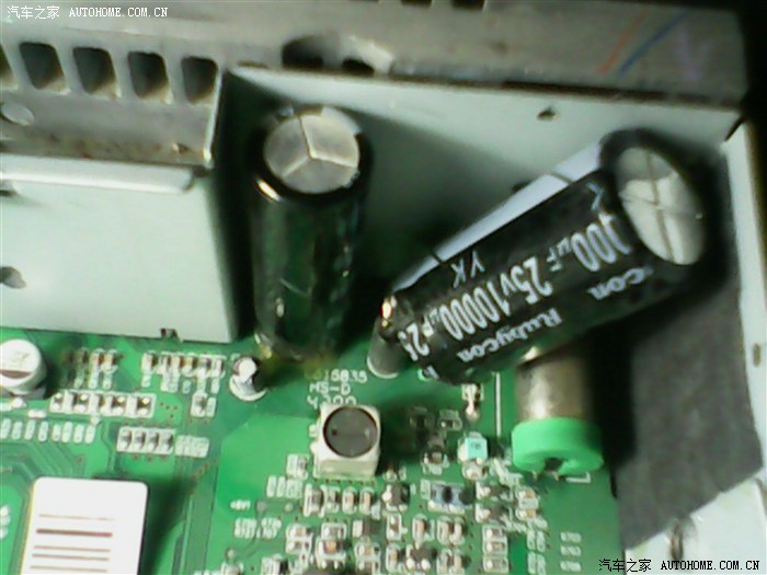

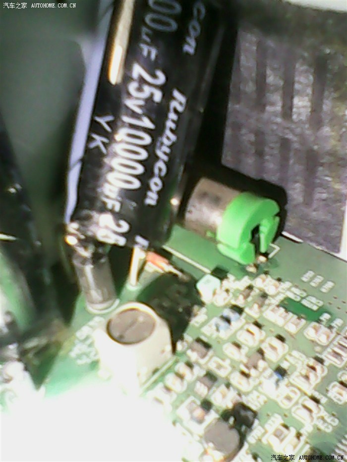

开始装新的7854还有买的10000的电容
电容没有地方装就转了个孔
都装好了上机试听
音质就是不一样好了上车

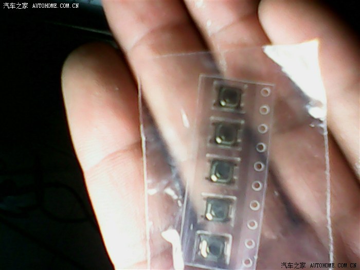

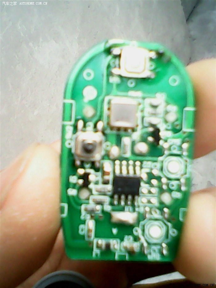

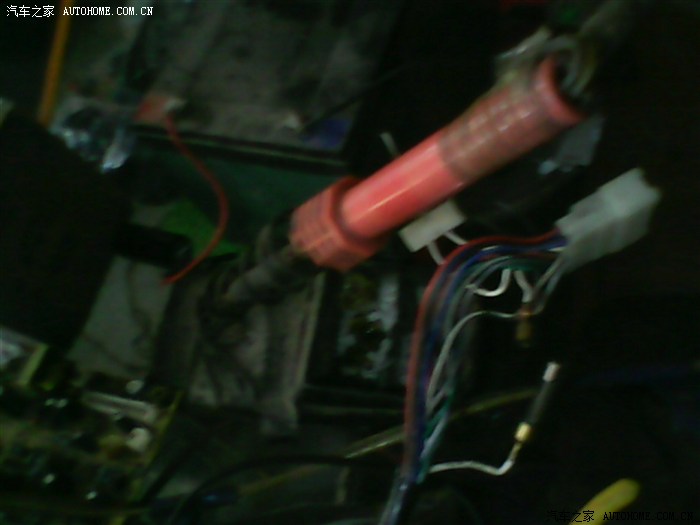

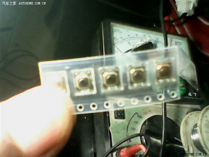

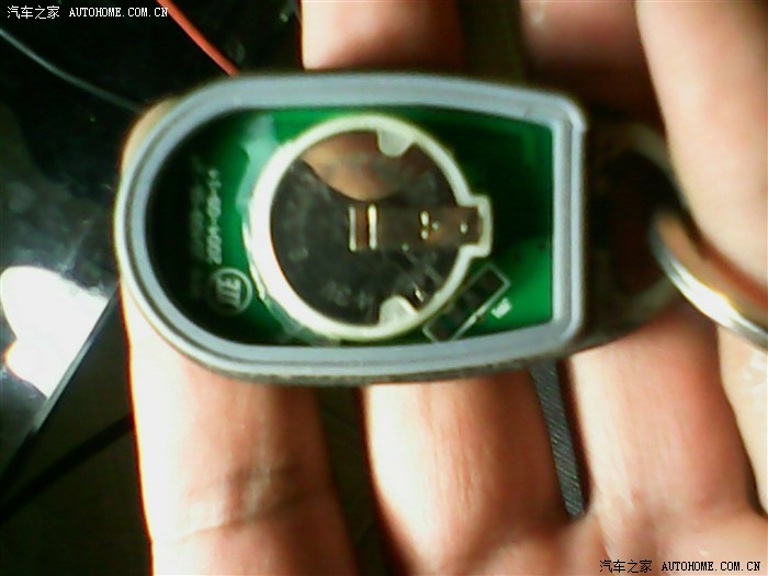

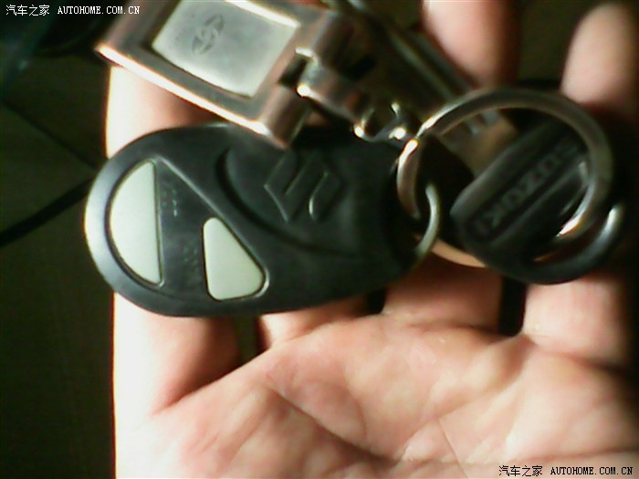

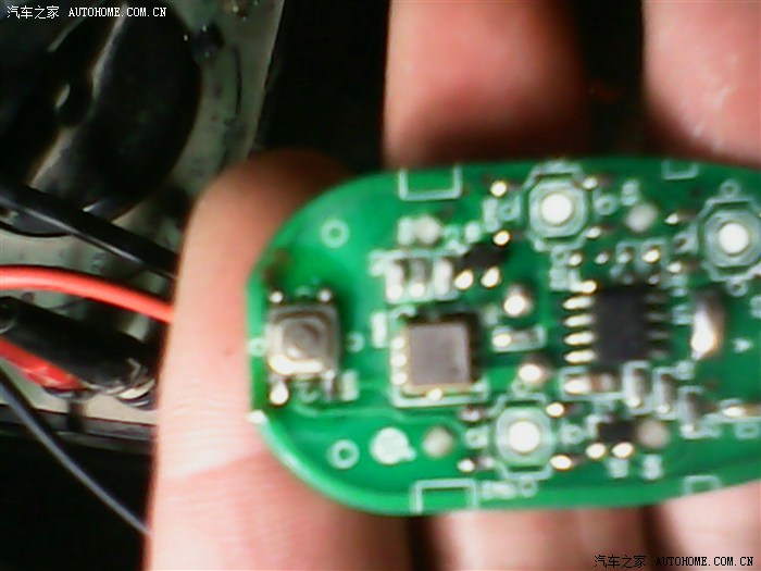

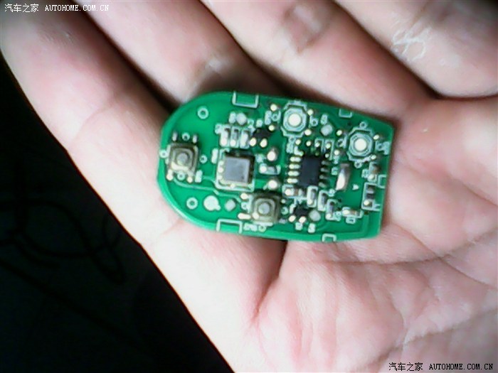

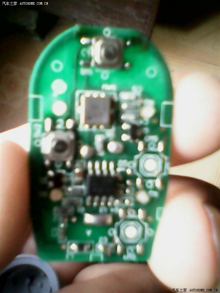

遥控换按键,几年的遥控按键太不灵了,有时候的用力按才管用,所以换了它,新按键上场
新的装上灵敏度就是高,轻轻一点就上锁。爽呀和刚买车时的感觉一样了。好了休闲了太累了希望版主给个精作鼓励,好让以后更有动力折腾
