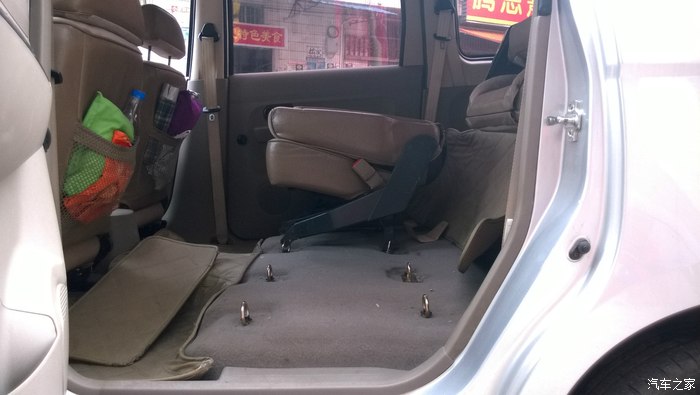

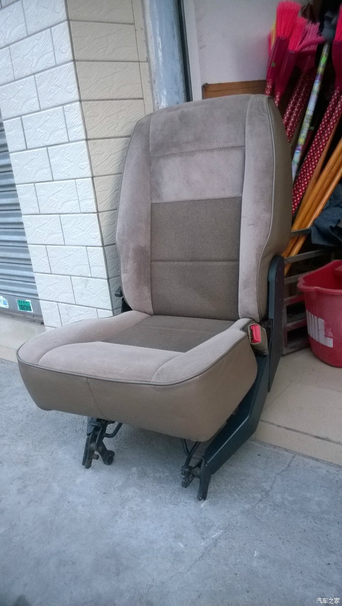

因为我叔经常要载货的关系,平时他的车也用不着这么多座椅,这对座椅一年前已经从我叔的雪佛兰鲁米娜7座车退役。
早就给了我。现在他的车也退役了,我装了他的主副驾http://club.autohome.com.cn/bbs/thread-c-2139-40753549-1.html现在把中间也改上去,配成一套。

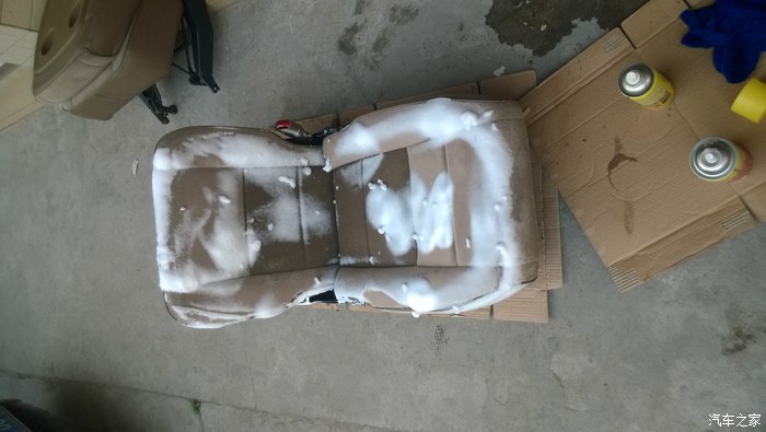

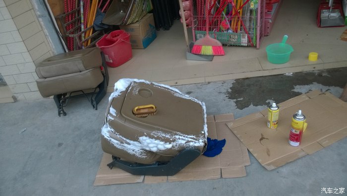

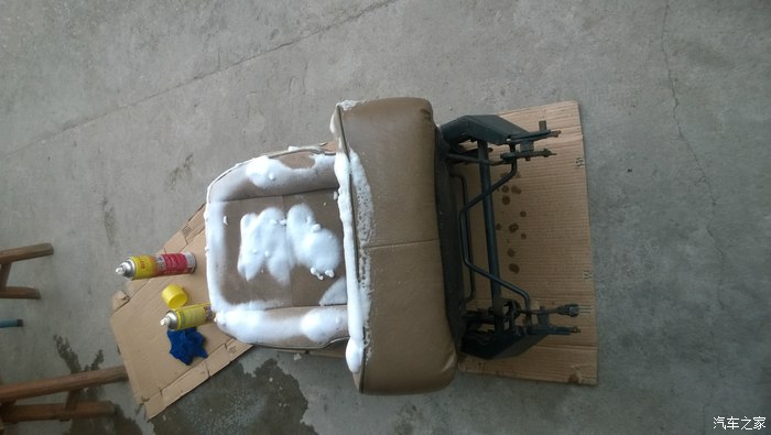

洗洗更健康。

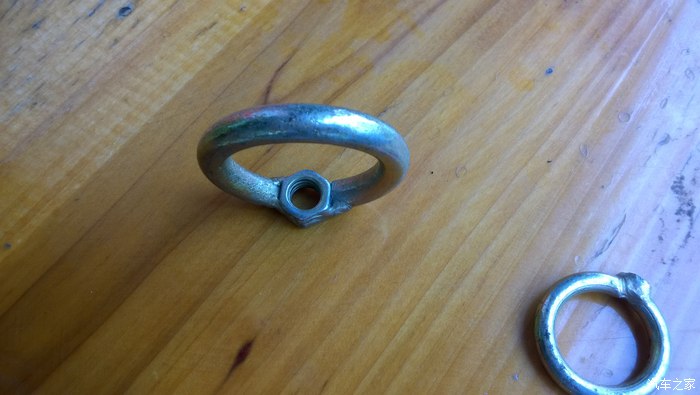

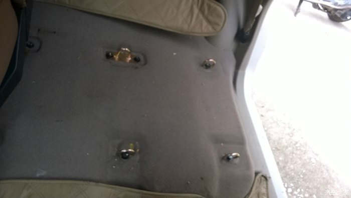

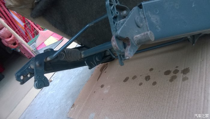

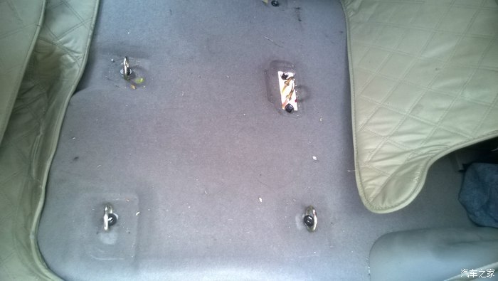

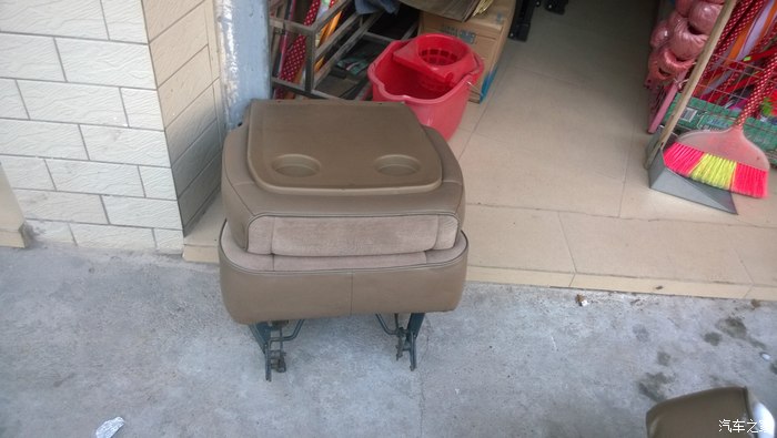

下图是脚扣特写

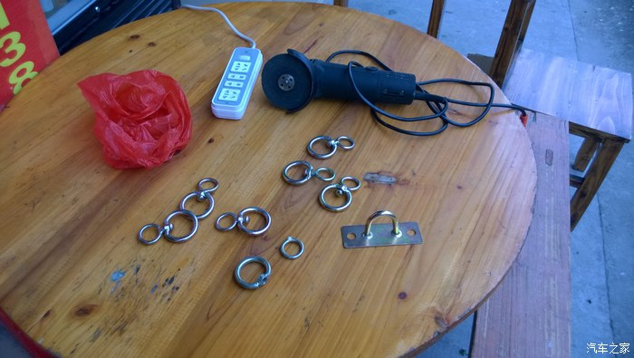

从五金交电选择了这些材料回来,感觉很合适。
把这个一分二,只要带螺母的环,把原装的螺丝装上就行,另一个小环用不着。
那个烫斗型的有两个孔的孔距不对,只需要用磨机小改一下就可以用。

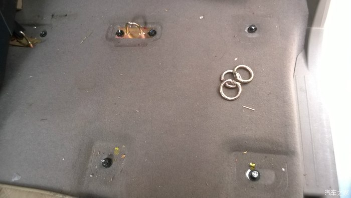

这次改得飞快,没有难度,因为材料几乎接近现成。

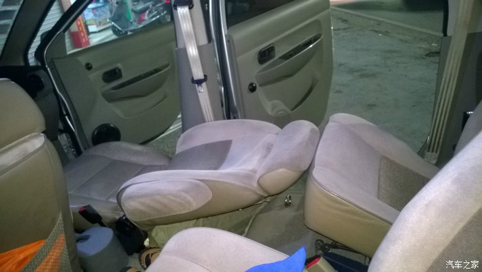

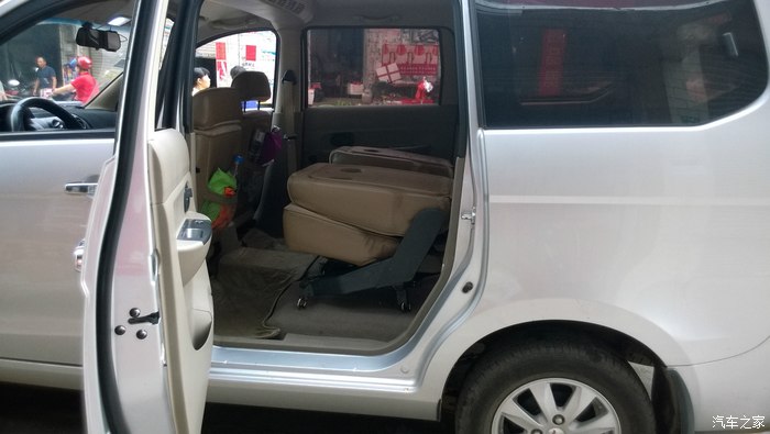

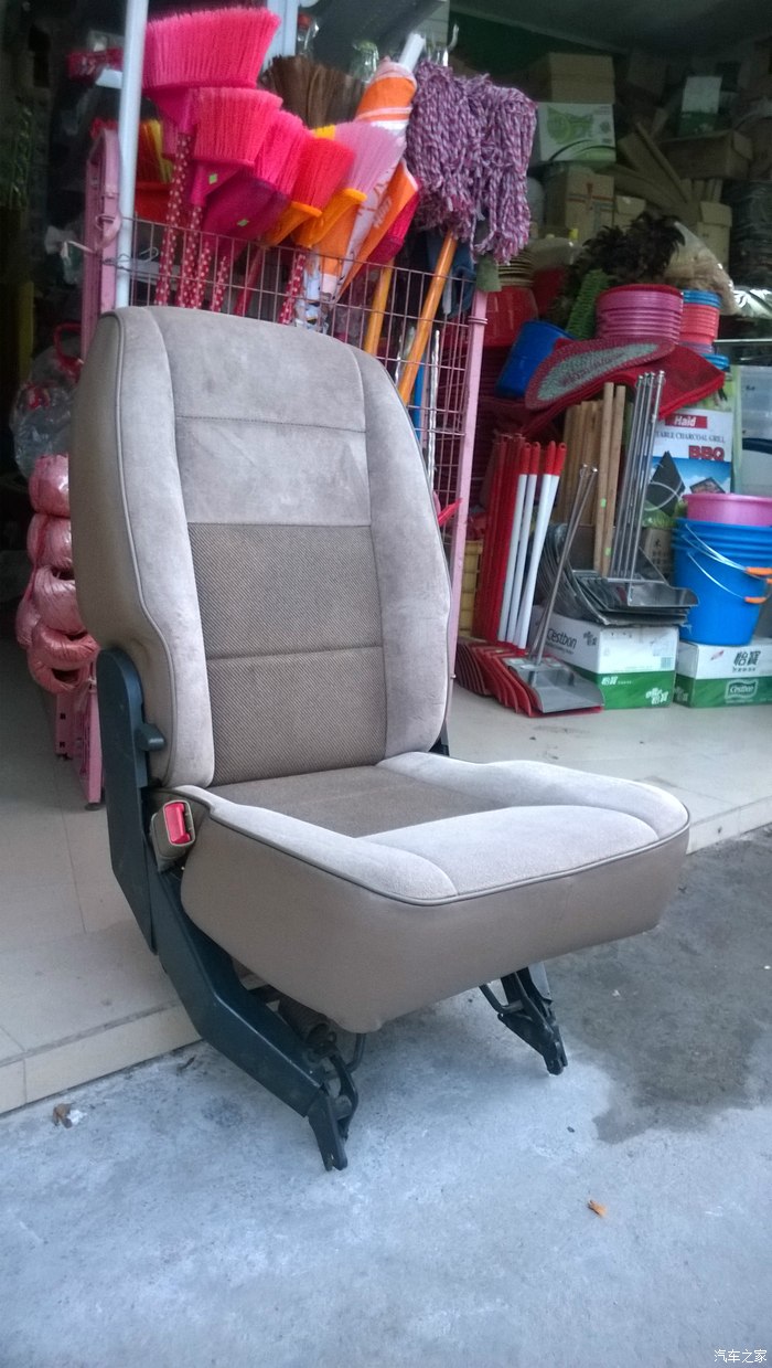

转眼装上一张。

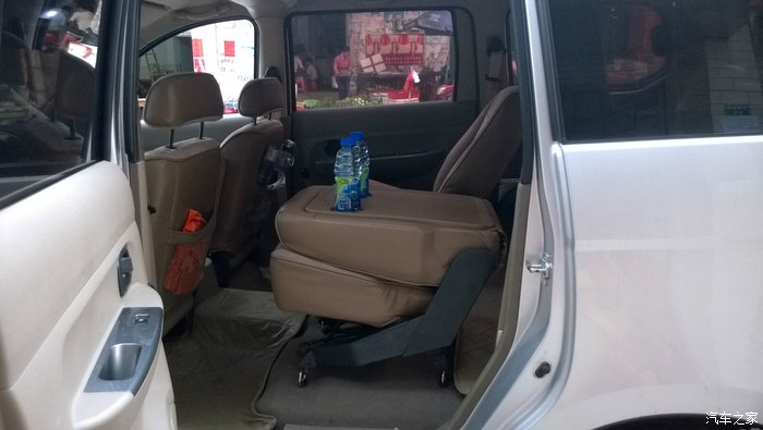

折叠效果。

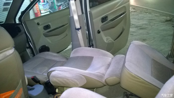

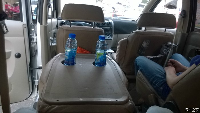

下图是前翻效果。

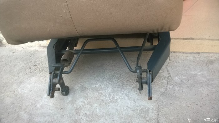

前面看的脚位的朋友应该都明白这对座椅是含快拆功能的。

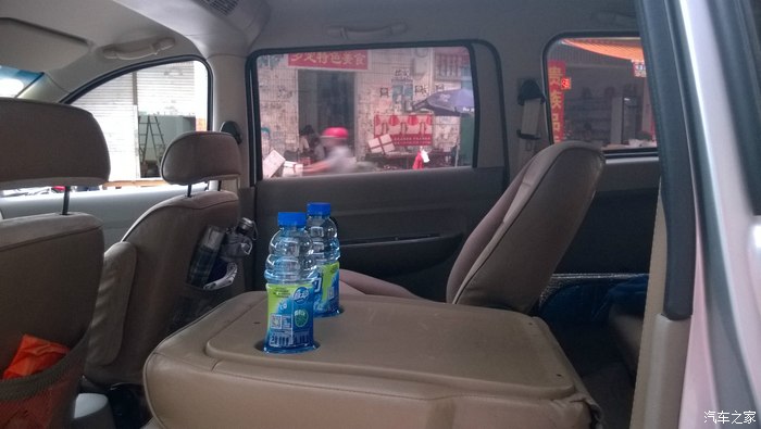

看上图大家都知道折叠变台功能了吧,坐在最后排的观众也有福了。
以后可以在旅途中多个移动的餐桌了。

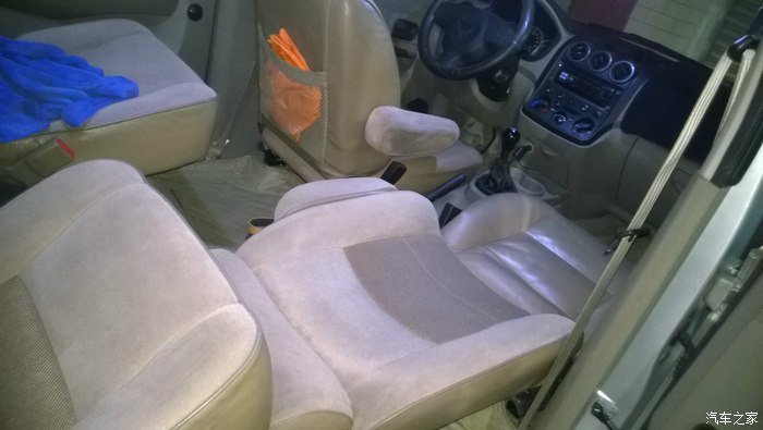

在前面改正副驾的时候忘了介绍,正副驾的座椅都可以放平变床的。
