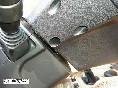

   下面是13/14款方向盘与15款方向盘的区别:
2014款方向盘,下面三个螺丝孔!
14款方向盘下面是三个内六角螺丝固定的,用专用工具方能拆卸;卧槽~
2015款方向盘,下方一个孔,里面是一个异形弹簧,要捅捅捅~
15款方向盘下方左右是一个孔,卡扣式的,要用东东捅才能取下气囊盖!

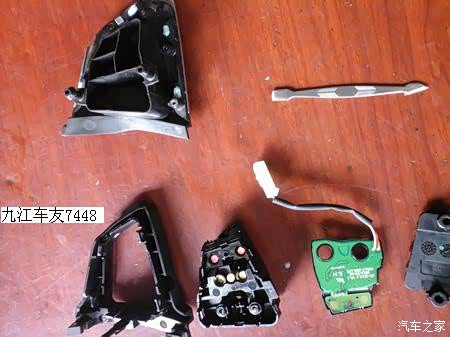

   说实话,当我将原车左装饰盖拆下与我网购的按键(不带亮条边)一比,我当时傻眼了20分钟又60秒,固定脚完全不同,亮条边处的结构完全不同,所有的不同让我和我的小伙伴惊呆了,几乎没有可能,这可咋整?卧槽~

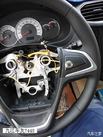

   首先,国际惯例,拆方向盘气囊,我用一根起子就在方向盘底下就这么一直捅,总是不得要领,我捅我捅我捅捅捅,捅了差不多快要放弃了终于捅开了,这种卡扣式方向盘的兄弟改装要慎重再慎重,注意,这之前一定要拨下车钥匙,最好取下电瓶负极夹头!确保安全,要是触发气囊那就杯具了!卧槽~
   拆下气囊连接线!抽出黄色保险扣,拆拔时连接线要先夹住两边卡子再拉!拔下喇叭连接线!取下气囊盖!

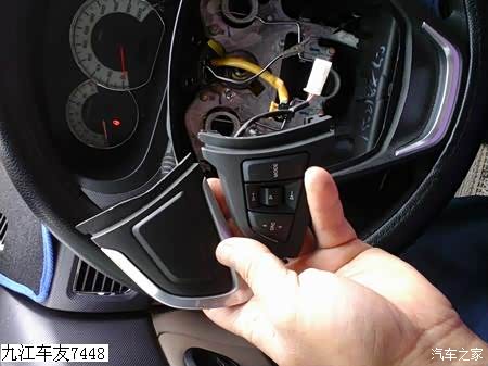

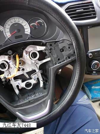

  取下左按键盖,卡式的,直接上拨就好了!
  与网购的多功能按键比较,坑爹啊!卧槽~
  与我同款的1.5C舒适版宏光S,改方控一定要谨慎,谨慎,谨慎;重要的事一定要说三遍吗?
  我比划比划再比划,各种头痛,各种加工!
  新按键两个按键脚一定要切掉!用美工刀稍稍修一下按键底部边缘适合方向盘,使之摆放后平整!再在按键边缘部钻孔,用细铁丝做三个小圈,用自攻螺丝固定再方向盘上,很牢固的!然后将亮边粘上去! 期间要不断的调整,使之配合完美!
    将原按键的亮条用3M胶粘在新按键的边上,小心再小心,亮条好像没得买!将新按键手工加工到合适放入左键位置,因没有卡扣,只好用自攻螺丝固定!小心小心再小心,效果超好,完美嵌放!

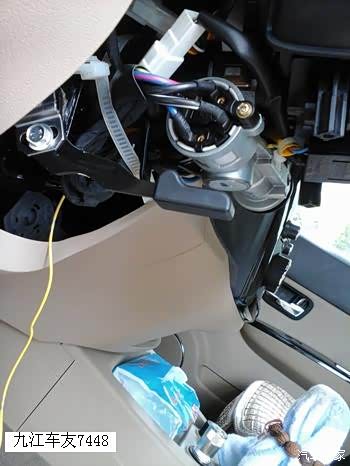

  拆下方向盘下方的罩盖!重点又来了,找来一根约30公分的细电线,一头做好接线端子插在方向盘下方游丝接线排孔中与上方对应的孔中,也务必插牢,此处关键,我返工了两次,卧槽~
  这就是传说中的接线端子,没有它,各种麻烦,卧槽~
  这根线的另一头穿过中控里去到导航后,呆会接到导航的方控信号端!

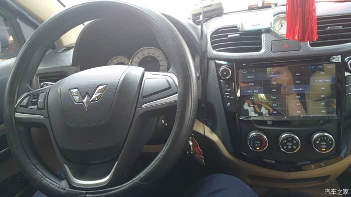

  方控上有六个功能键,我设置为:上一曲,下一曲,音量加,音量减,静音及菜单,依导航提示均设置成功并储存!
  测试中,各按键清晰~
  满满的成就感,晚上的方便面果断加火腿肠,卧槽~
  全部接好后,导航复位,罩盖复位,气囊线接上,气囊喇叭盖复位!再次测试OK,卧槽~
 未装方控前!
 装了方控后!可以说是严丝合缝,卧槽~
