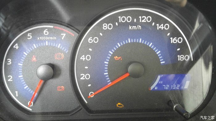

      五年的猫,开了约7万多公里。年前在缺缸时开了20多公里,换了缸线后发现故障灯常亮,经检查三元催化能力不足,汽修小工说三元缺缸时间太长高温烧结了,搜了TB原装货最便宜也要6-8百,有点小贵。
       问了维修小工故障灯基本可以无视,车辆可以正常使用就是明年年检前一定要更换三元,要不然通不过尾气检测。既然没事咱就继续开吧,到明年再说。但是开了一个多月每天看着小黄灯在行驶中亮着,心里有点说不出的难受。想想办法吧!找找度娘搜搜谷哥,基本确认只有两种方法(修改ECU和安装屏蔽器)。前者比较复杂需要去4S或者专业改装,后续如需改回也需要同样折腾,选择后者相对比较简单,行就用,不行就当玩玩。

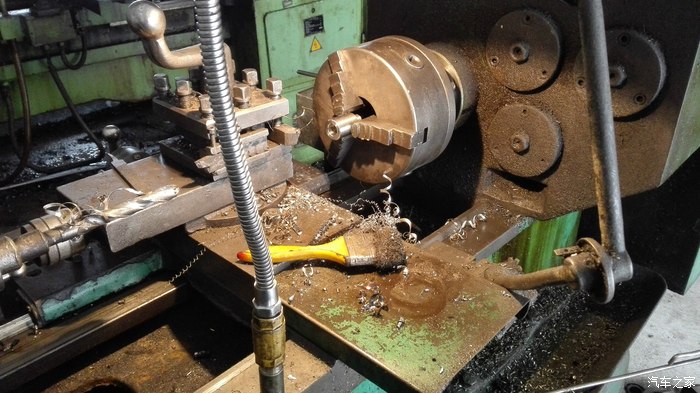

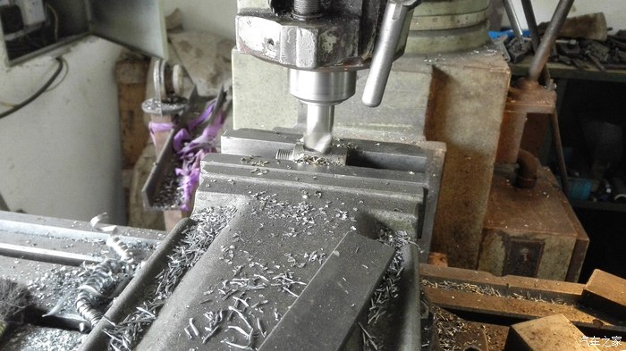

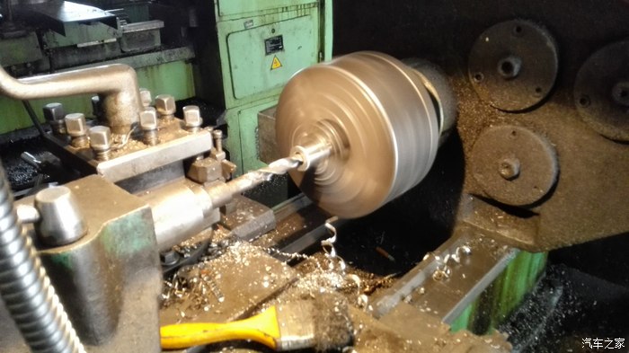

有了想法,找了资料,咱就找朋友干了。(朋友开机械加工,设备和材料随便找)

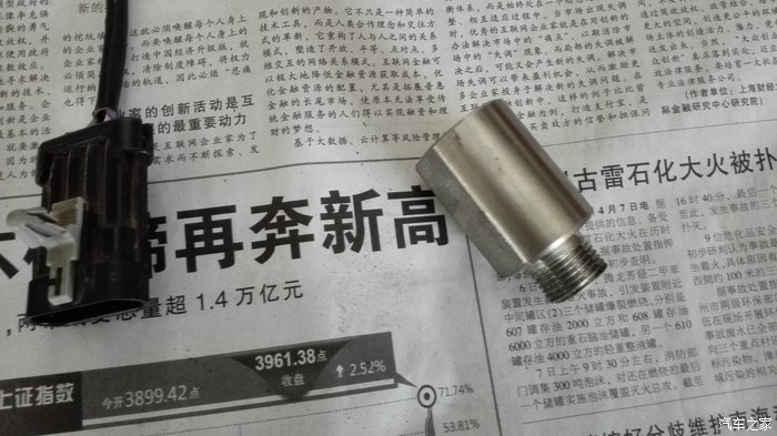

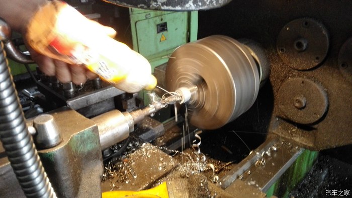

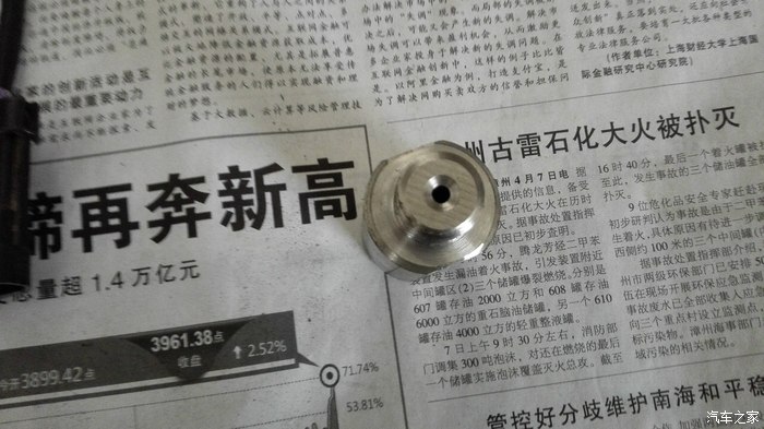

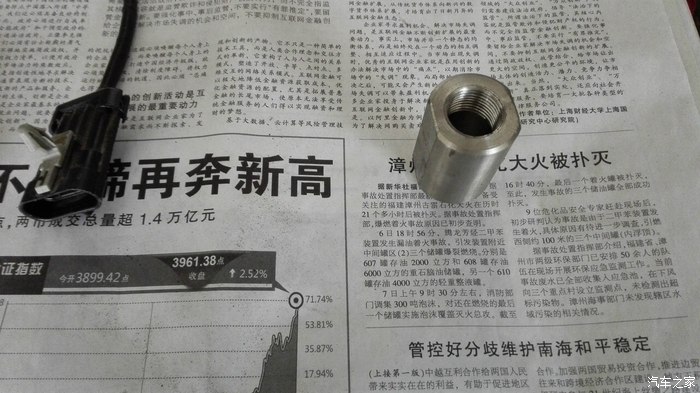

经过车床和铣床,成品出炉了。(朋友在加工时接了个电话,照片拍少了,见谅。)另外补充一下材料必须是不锈钢或者是不锈铁的。

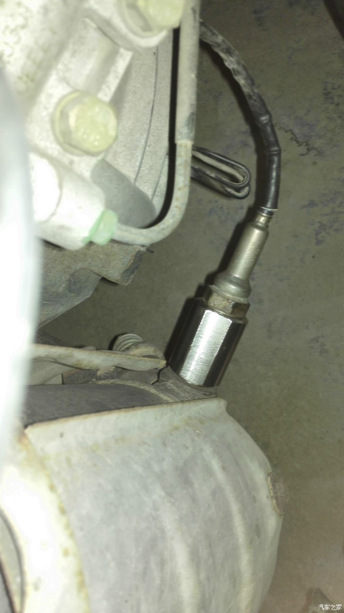

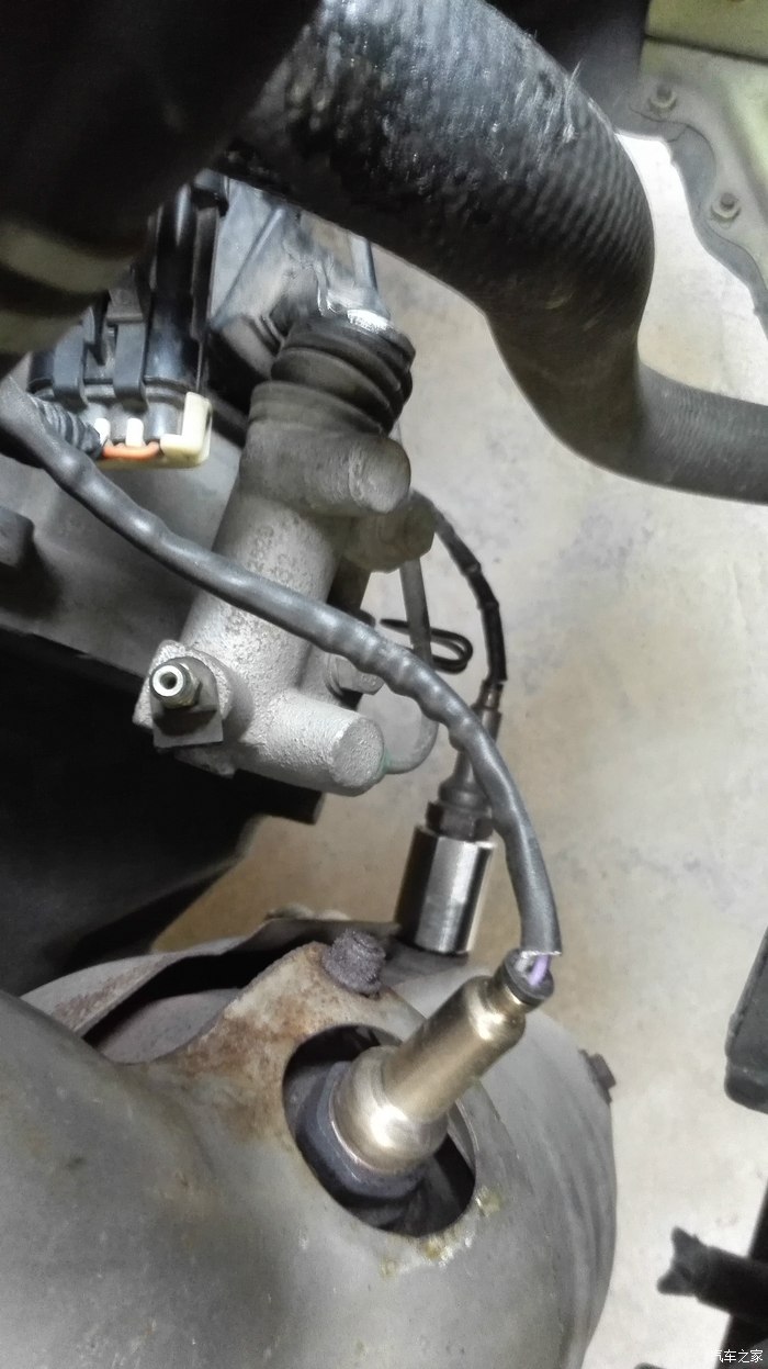

屏蔽器安装效果图
总结:安装后用了一箱油,油耗基本无异常。讨厌的故障灯在也没有亮起,心里那个爽呀!
