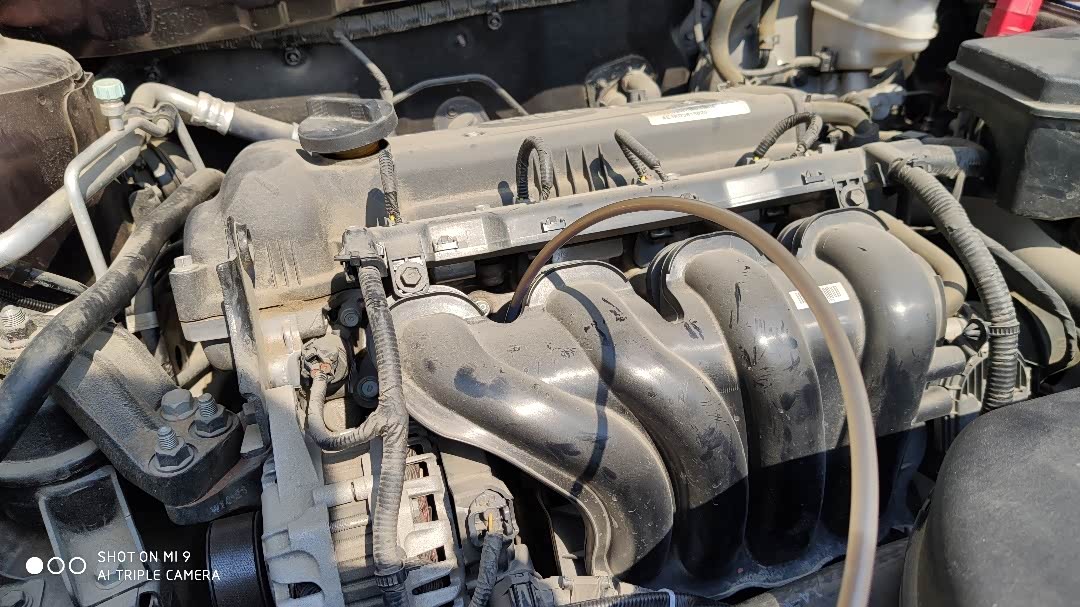

正好吸出3L  抽到断断续续再等5分钟还能抽出点,比放油螺丝省劲
油泵  自带锂电池  抽出3l大约用了5分钟
伸进油尺里  插不动就可以抽了
