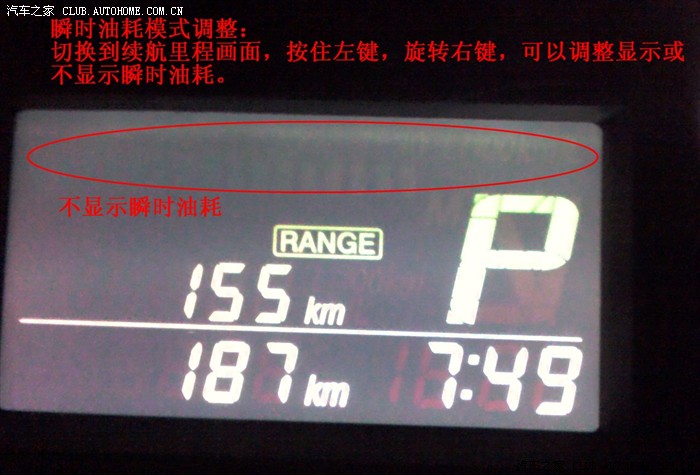

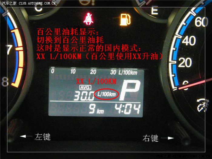

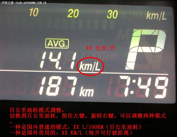

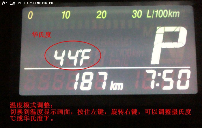

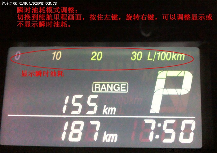

原帖由 纠结的阿土哥 于 2011-01-26 13:46 发表 !!!!!!群里兄弟调整仪表时碰到一些麻烦,我晚上特意到车里琢磨了一下,又添加了一些调整项目。就在1楼楼底。由于尚悦采用的是海外版本的仪表盘,但是长安铃木配发的使用说明书仍然是国内原版的,因此造成不少尚悦新用户对调节仪表表示压力很大。经过琢磨,我总结的仪表盘…
