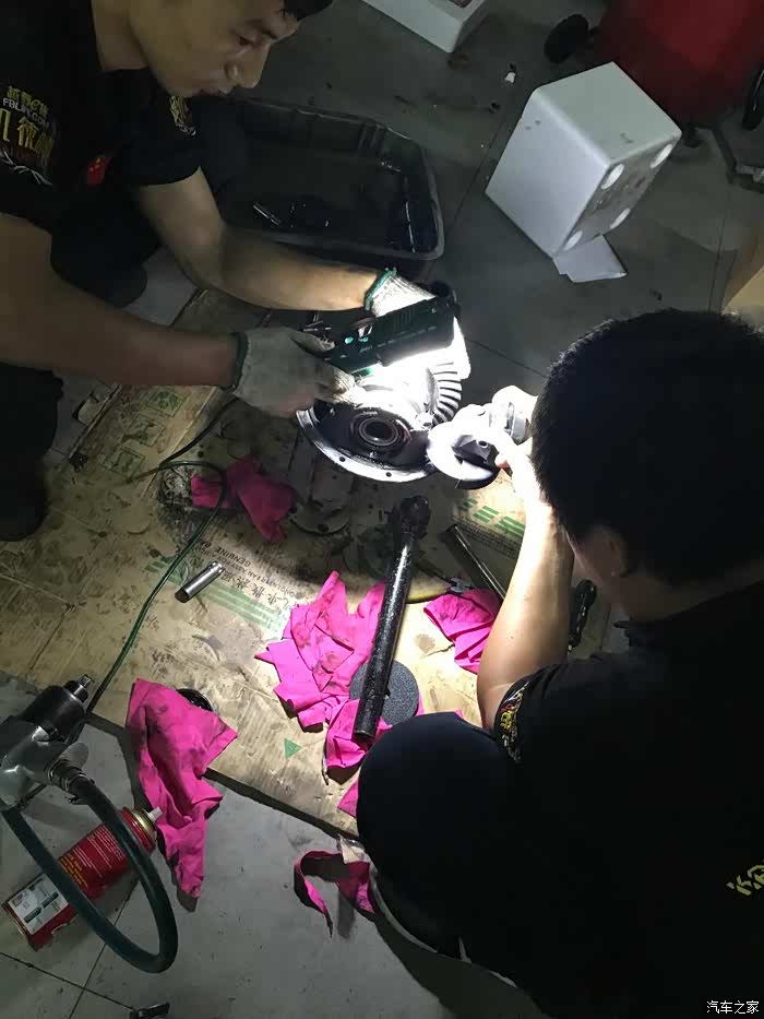

认真的师傅,把差速锁安装过程

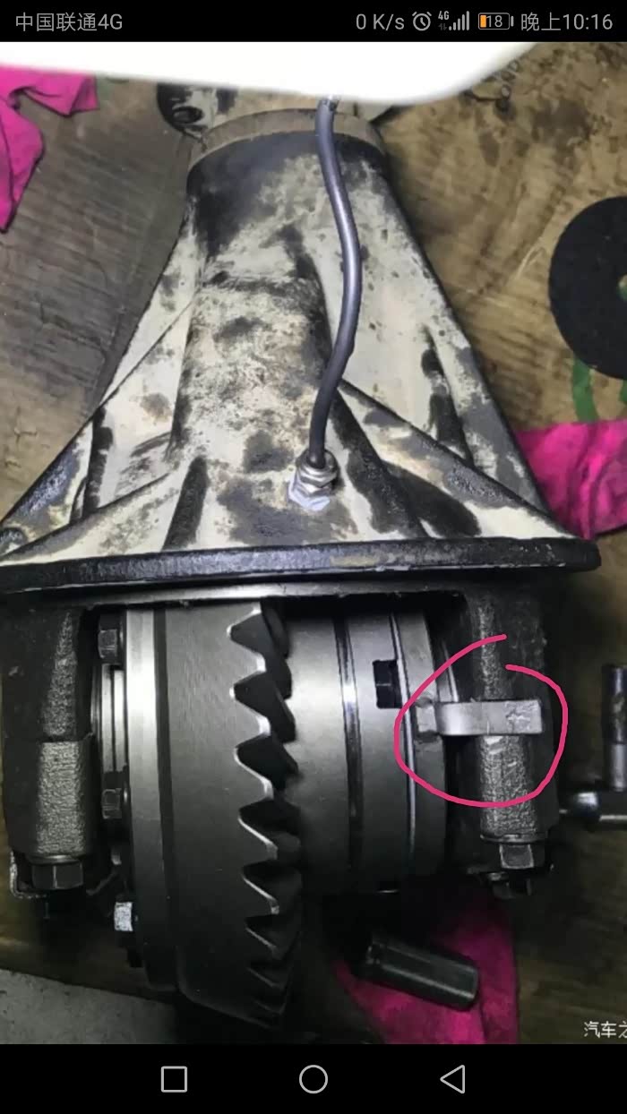

这一步看到没有,里面有一个卡肖的,这里是需要磨的,注意了,磨这里卡肖位置不能太窄也不能太宽,刚好有一点点空隙就行了
