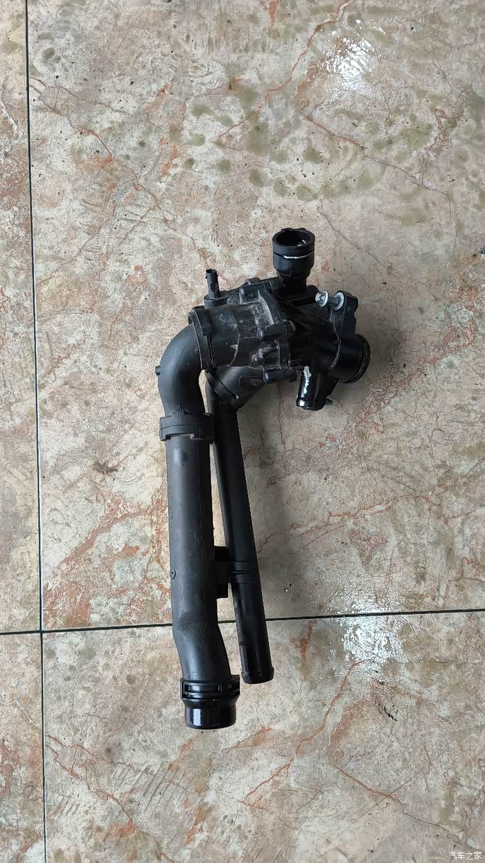

上周去SSSS保养,发现节温器故障码,说是节温器有故障。虽然我没发现水温有什么异常。SSSS报价配件加工时快1400了。就没在SSSS换。

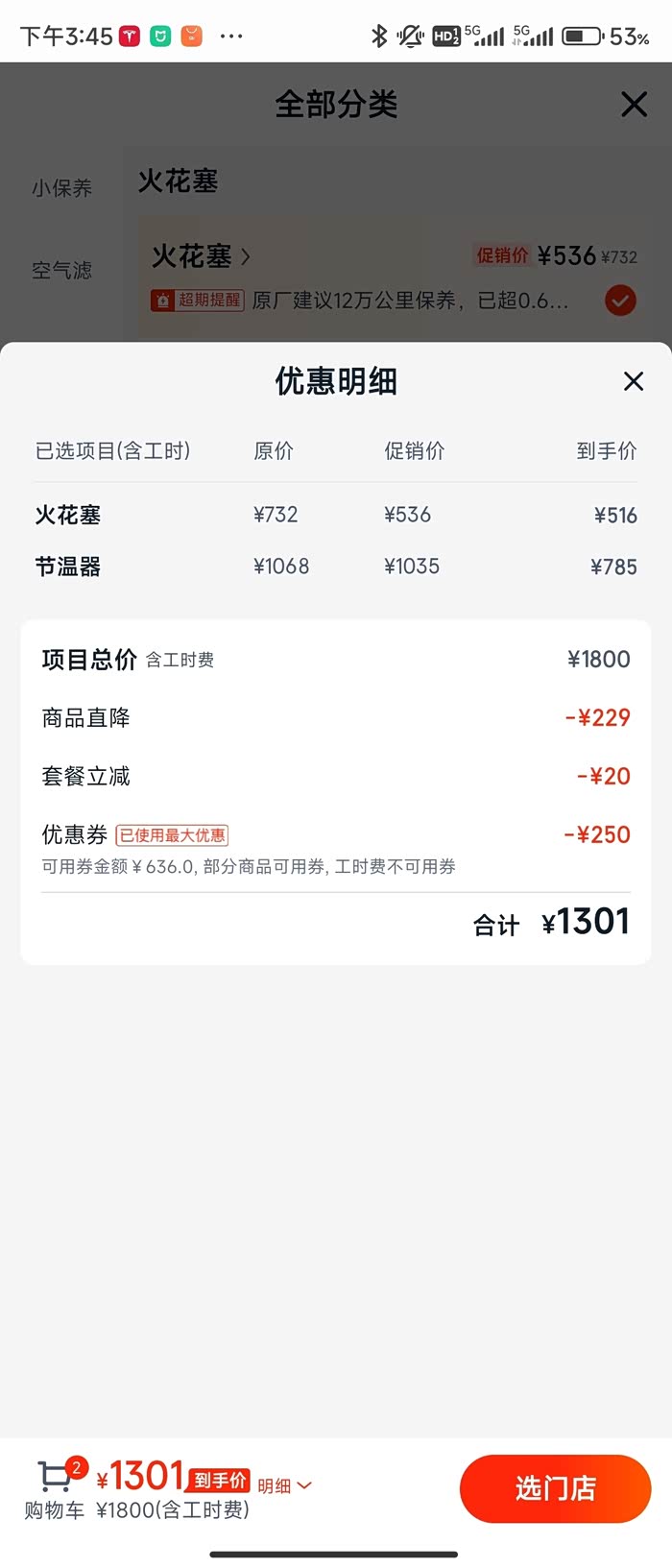

想着这节温器万一有故障,可能把我丢路上,可能造成更大的损失,想着还是换吧。就在一个熟悉的修理店弄了,换节温器950,换NKG火花塞,两项一共1300,价格应该合适吧。拆换节温器还是挺麻烦的,搞了4个多小时。

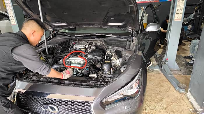

师傅说这车的奔驰发动机还有个问题,可能在十万公里后出现链轮故障,图中红圈那个银色盒子里的链轮。那个换起来可贵了,SSSS要一万以上,他那里换都要7/8千了。唉,希望不要有问题。有车友遇到链轮问题的吗?
