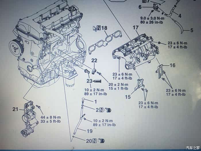

在万能的淘宝买了份维修手册,不贵十几块钱就能买得到了《若有需要的车友可以找我要,免费赠送》

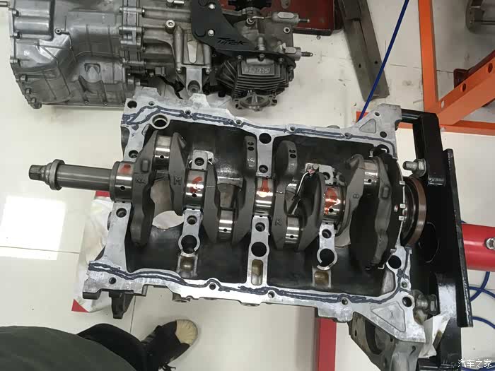

上曲轴抹上润滑油,打好密封胶 接下来就可以上大瓦盖咯

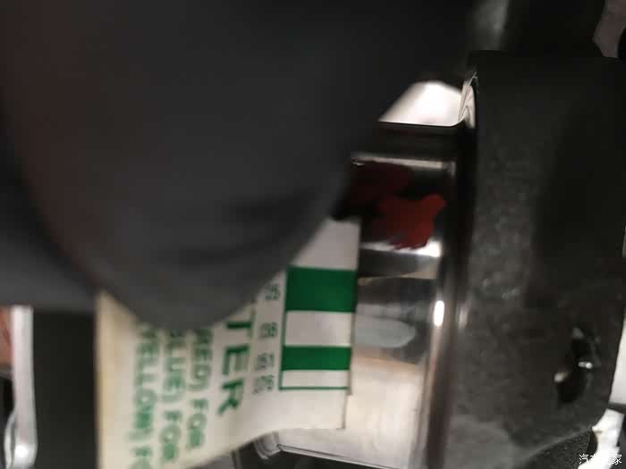

装之前得米粉条压一遍间隙《这可不是我们吃的米粉条,它的原名叫间隙尺,组装发动机必备淘宝也能买得到》,确定压出来的间隙没问题就可以组装。
装是时候螺丝标记顺序从里到外 开始锁

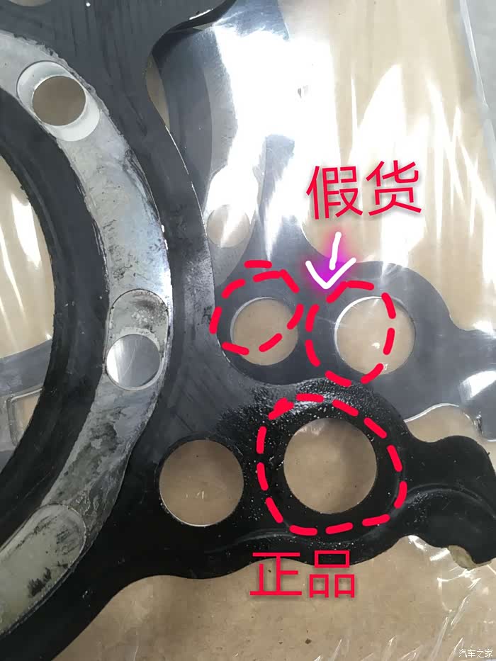

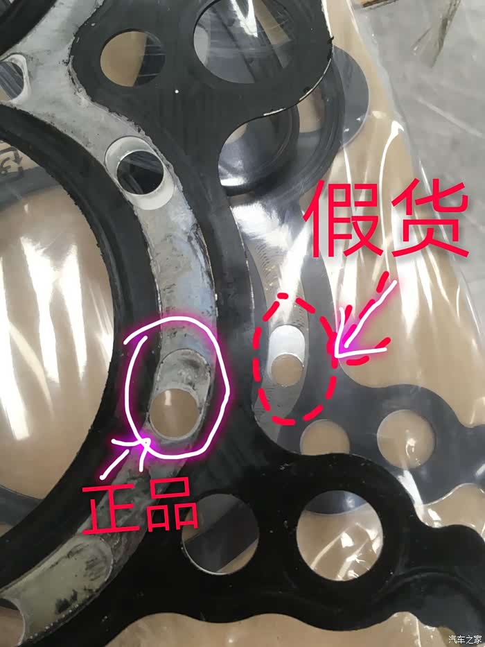

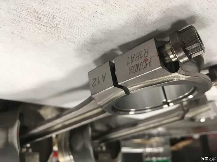

大家可能会问这活塞看起来怎么像是旧的,是的!没错 因为这是第二次组装的,说来话长,也是一次惨痛的教训 。原因是买到了假的发动机大修包,缸垫密封不好第三缸水道冲了。  花了900块大洋还买到假的 ,现在的汽配城假货太多了《假的都当真的卖》。所以奉劝车友们买车上重要的 原厂零部件, 最好还是4S店购买质量有保障。
几个细节做了个对比《汽配城某些店说的 正厂 日本 或者是什么厂基本都是假的》

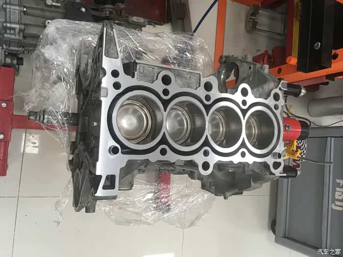

活塞是美国ARIAS 连杆BC

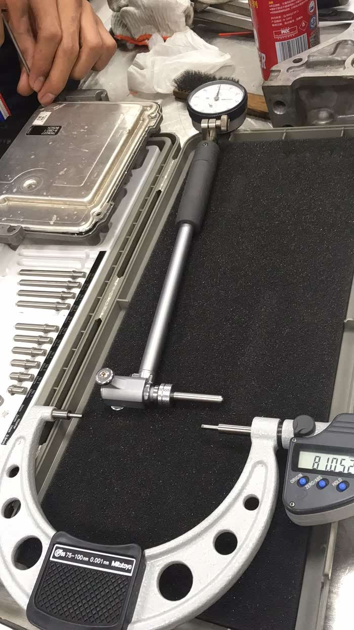

装活塞之前也得测量下活塞和缸套的间隙,确认没问题就可以往上装了。
找到了张施工照片

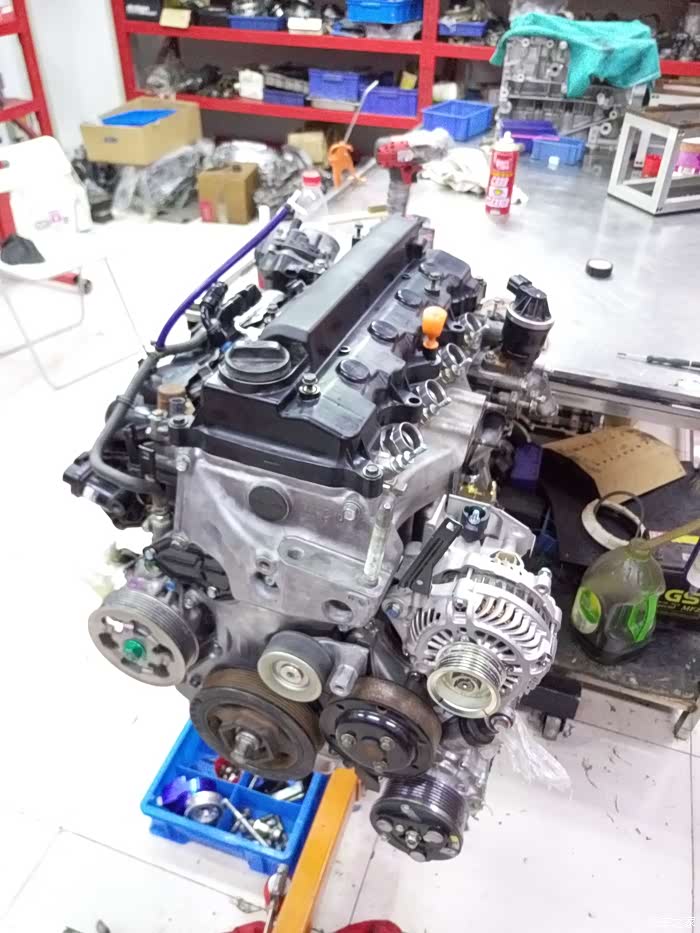

组装完毕

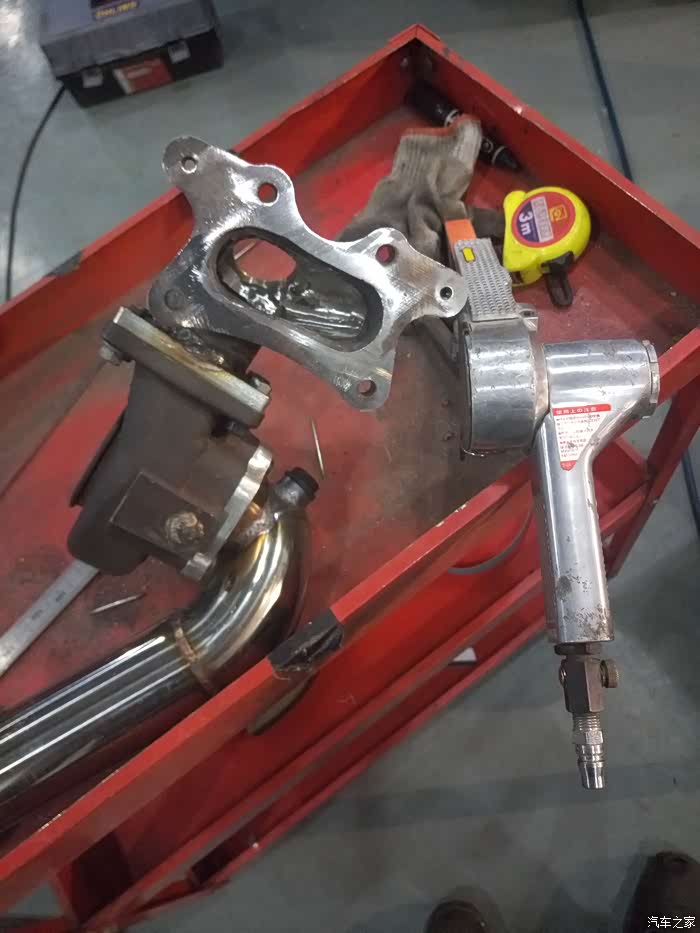

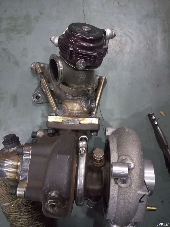

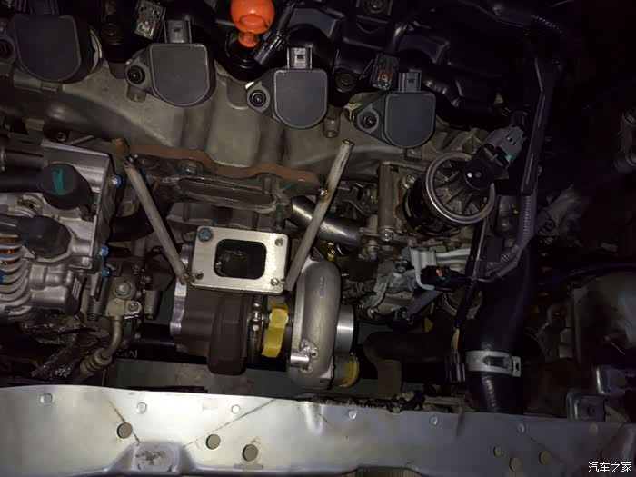

涡轮采用了早期FIST350的涡轮本体锻造叶片,因为没有合适的芭蕉就自己制作了《也可以省经费
做好把内径不规则的地方 打磨干净
打磨好的样子

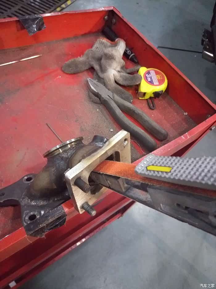

 涡轮长时间的热胀冷缩,可能导致接口螺丝松动 漏气,所幸就直接把接口点焊了。
芭蕉和头段做好的样子,为了更结实,所以用烧焊的焊点有点不好看

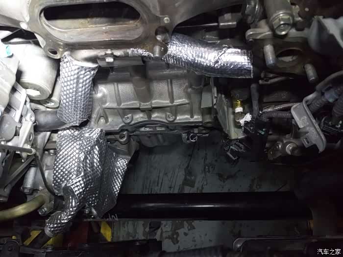

做好隔热 就可以装涡轮 焊接前段中尾段了
装好的样子,看着还不错哈

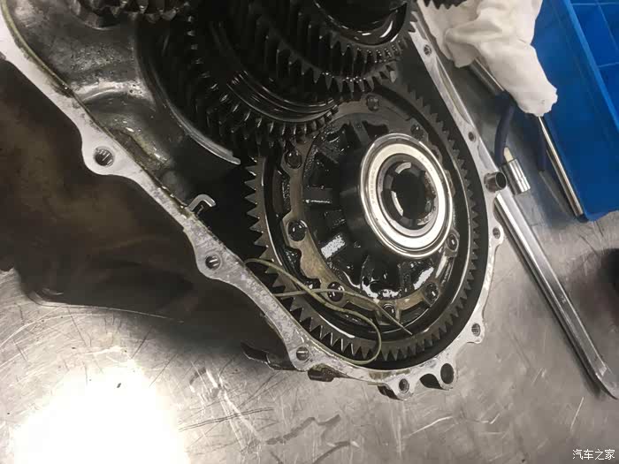

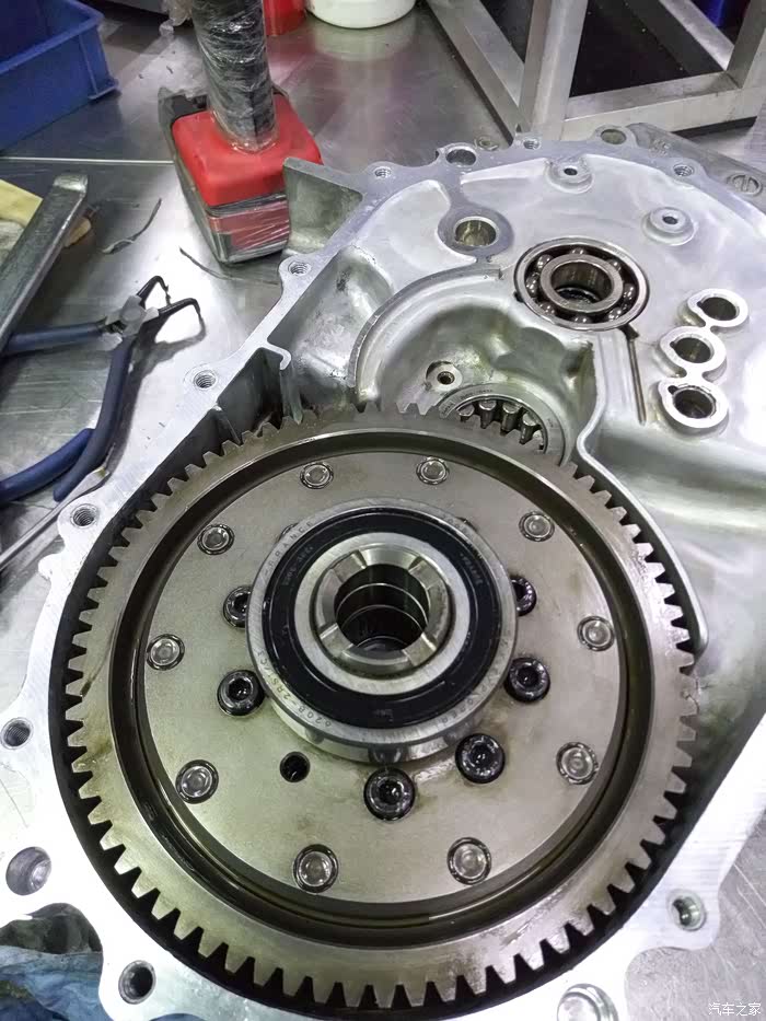

拆变速箱换LSD尾牙
1.5位机械式LSD和尾牙一套
离合器用的是一郎牌,轮上309匹妥妥的没让我失望哈。《之前还有点担心压不住》 经济实用 价格不贵值得推荐

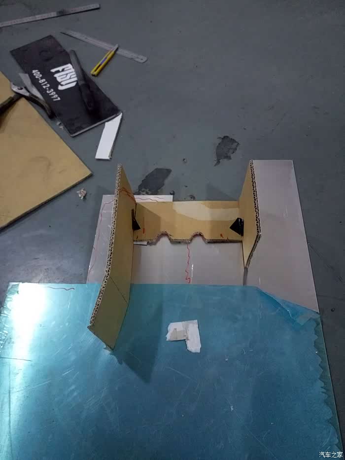

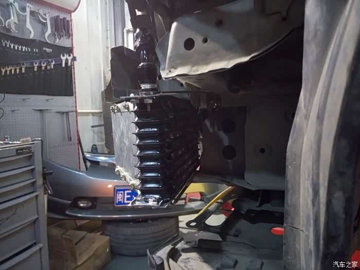

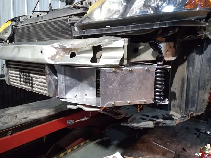

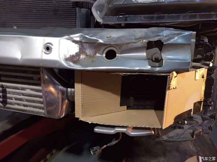

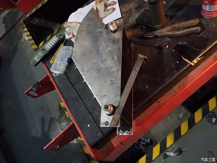

中冷进气管路搞定后,开始做油冷。摆放好油冷散热器位子就可以做导风了。
做好模型就可以换别的材料来制作了

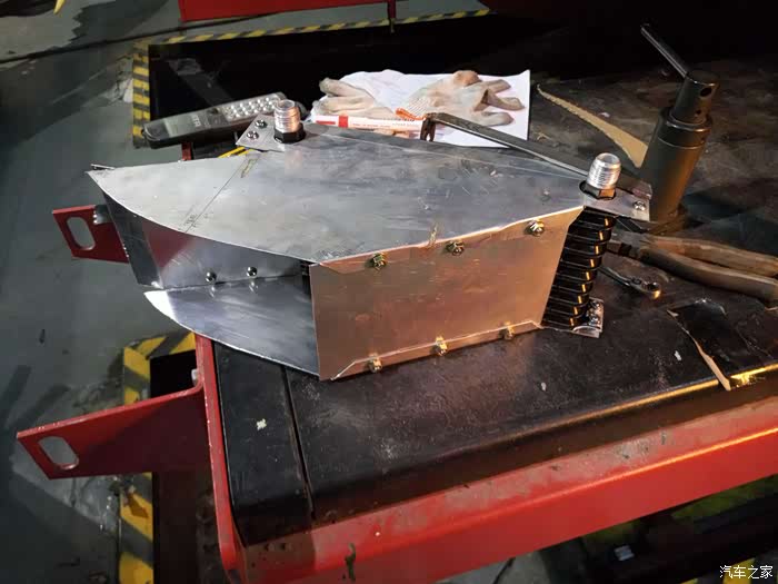

做好成型的样子,材料用的是一毫米厚度的铝板

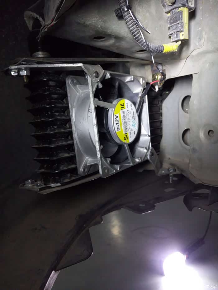

为了散热更好一些,在后面加装了个小风扇,效果不错

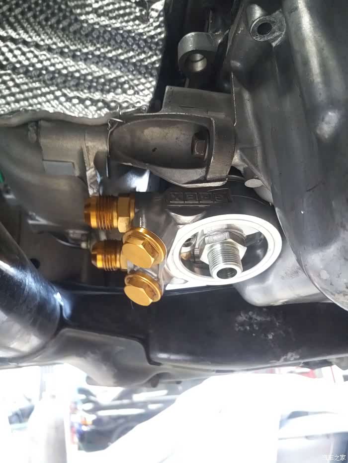

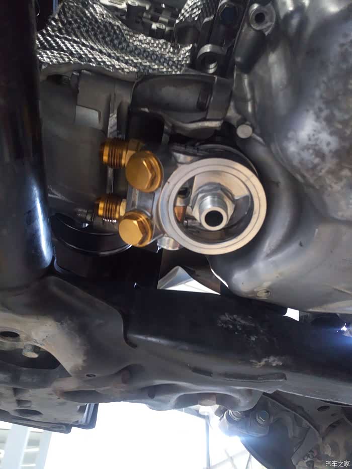

GREDDY油饼 外加了垫片
这个地方空间有点小 空调压缩机支架得打磨,才能锁上俩油管接头。

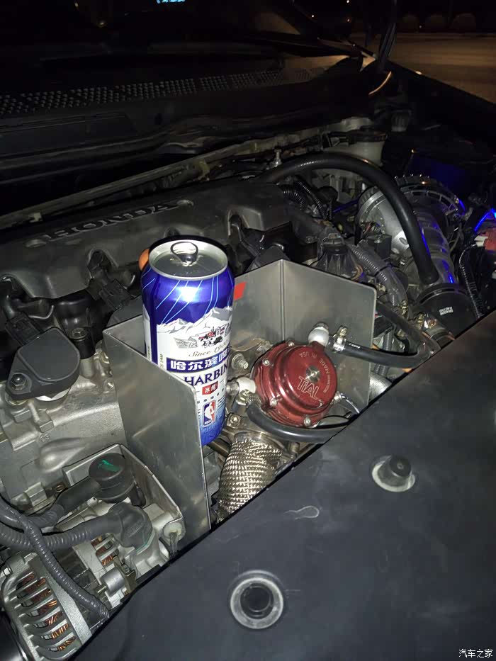

冬天可以加温啤酒

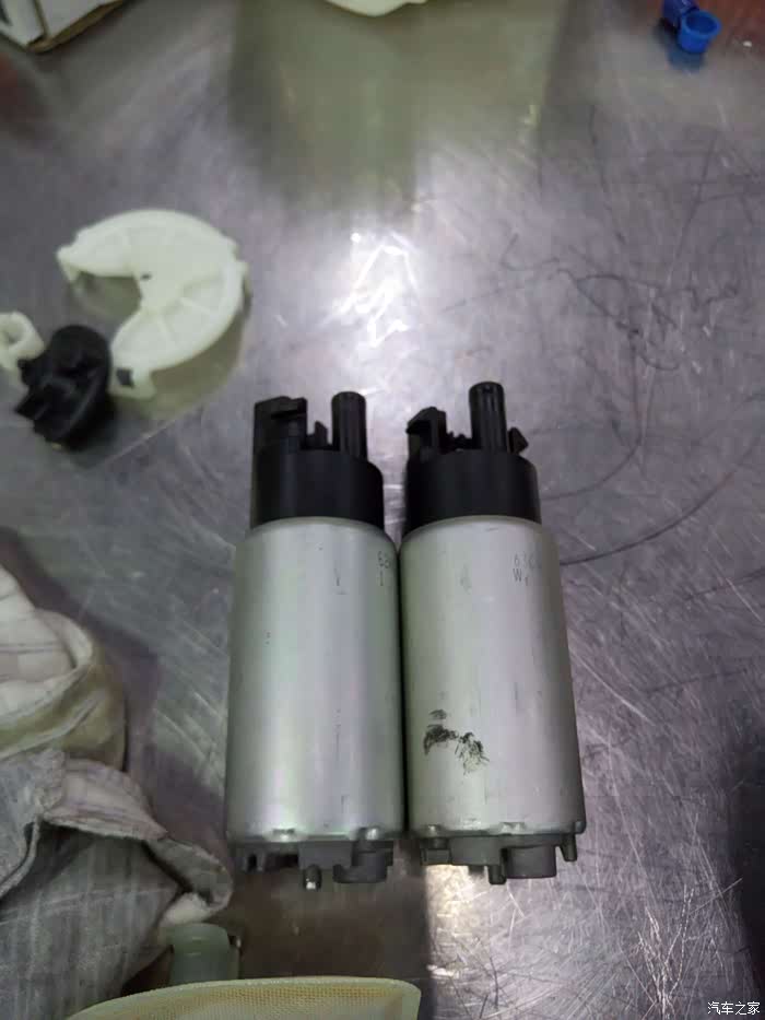

油路也需要改动,原厂油管是单根进油的,回油是内泄在油箱油壶里。

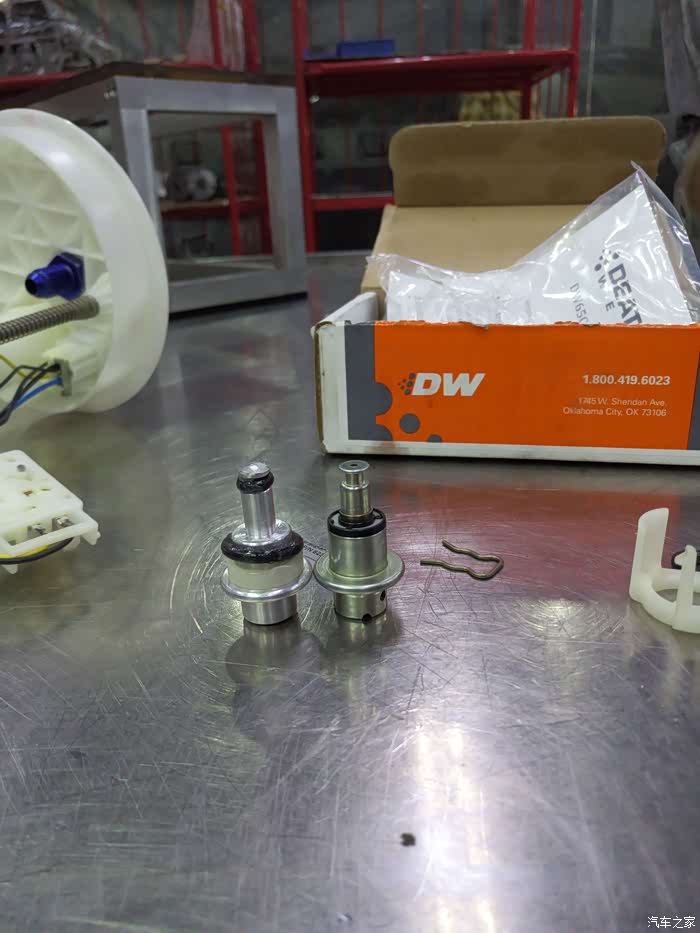

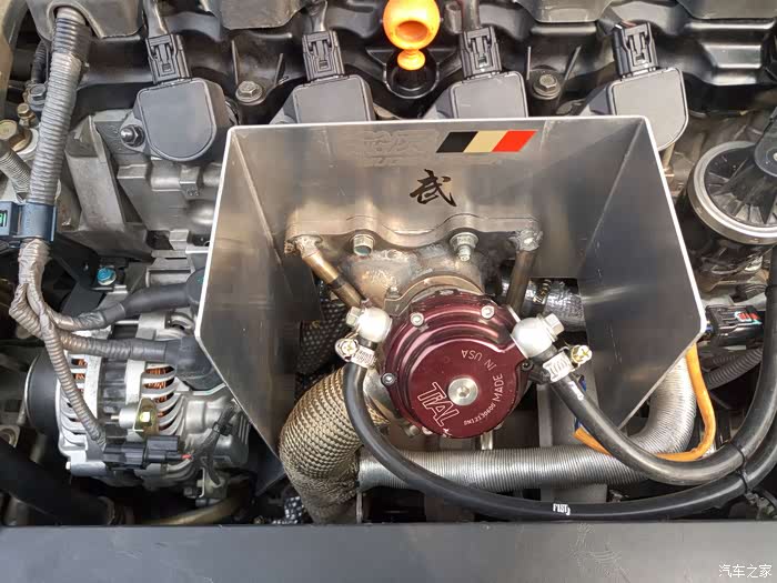

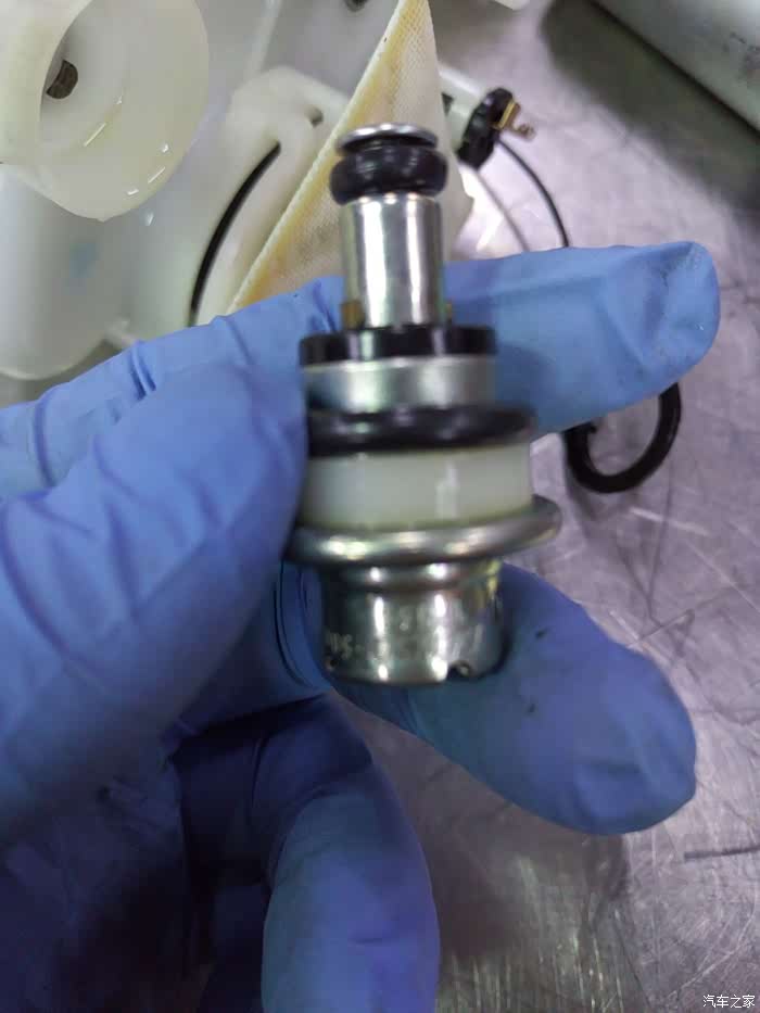

原厂的汽油泄压阀压力不够,会导致后段的马力上不去 所以也得修改,单独拉了条回油管改外置可调泄压阀。 原来就没用了 车床加工了个堵塞就行。
GTR高流量油泵,外形跟原厂一样直接装。

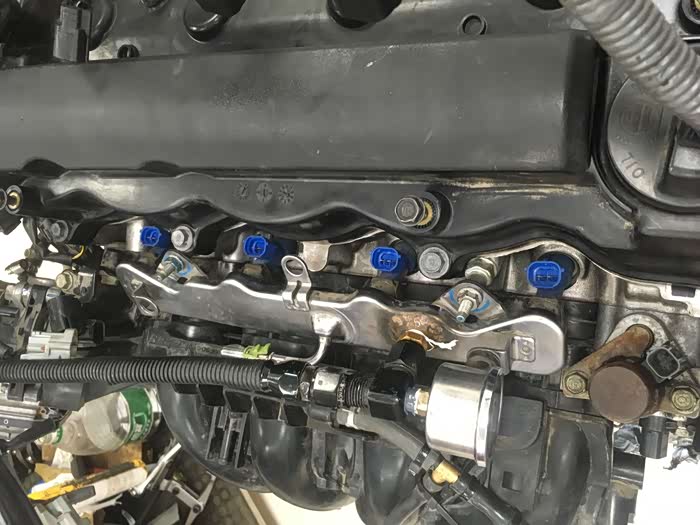

油轨焊了个回油接头,这条管是回油箱的管路,油壶也需要打个洞。 喷油嘴我用的是GTR的 喷油量刚刚好够用!

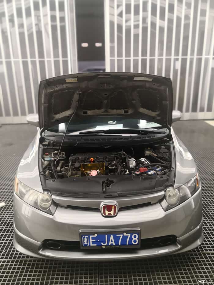

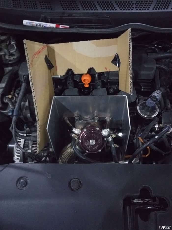

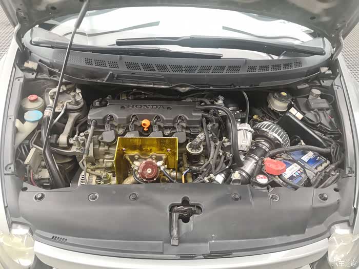

改完机仓的样子

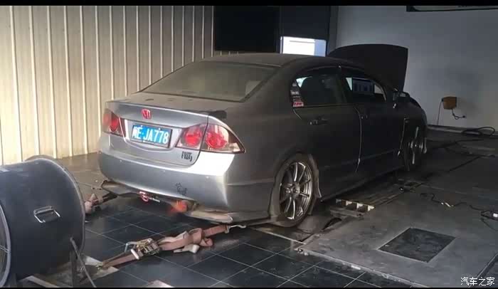

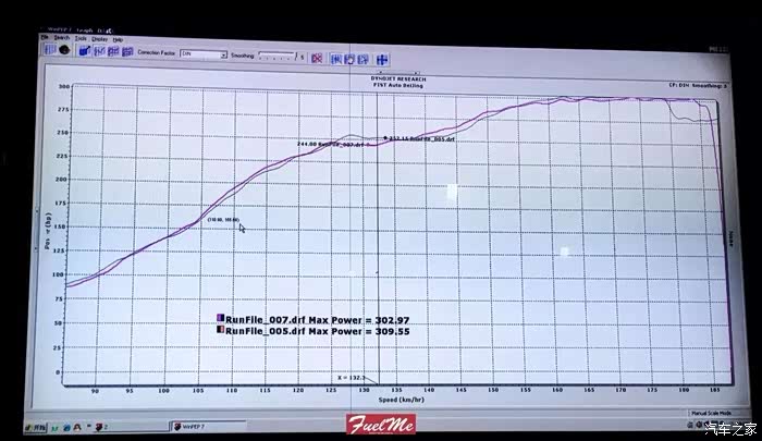

上马力机  兵哥特调,电脑是用的HKS V PRO 这对兵哥来说太熟悉不过了,轻轻松松搞定

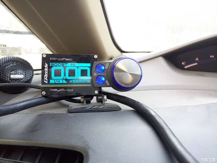

顺压1.4 恒压1.3左右
Dynojet轮上马力是309匹
