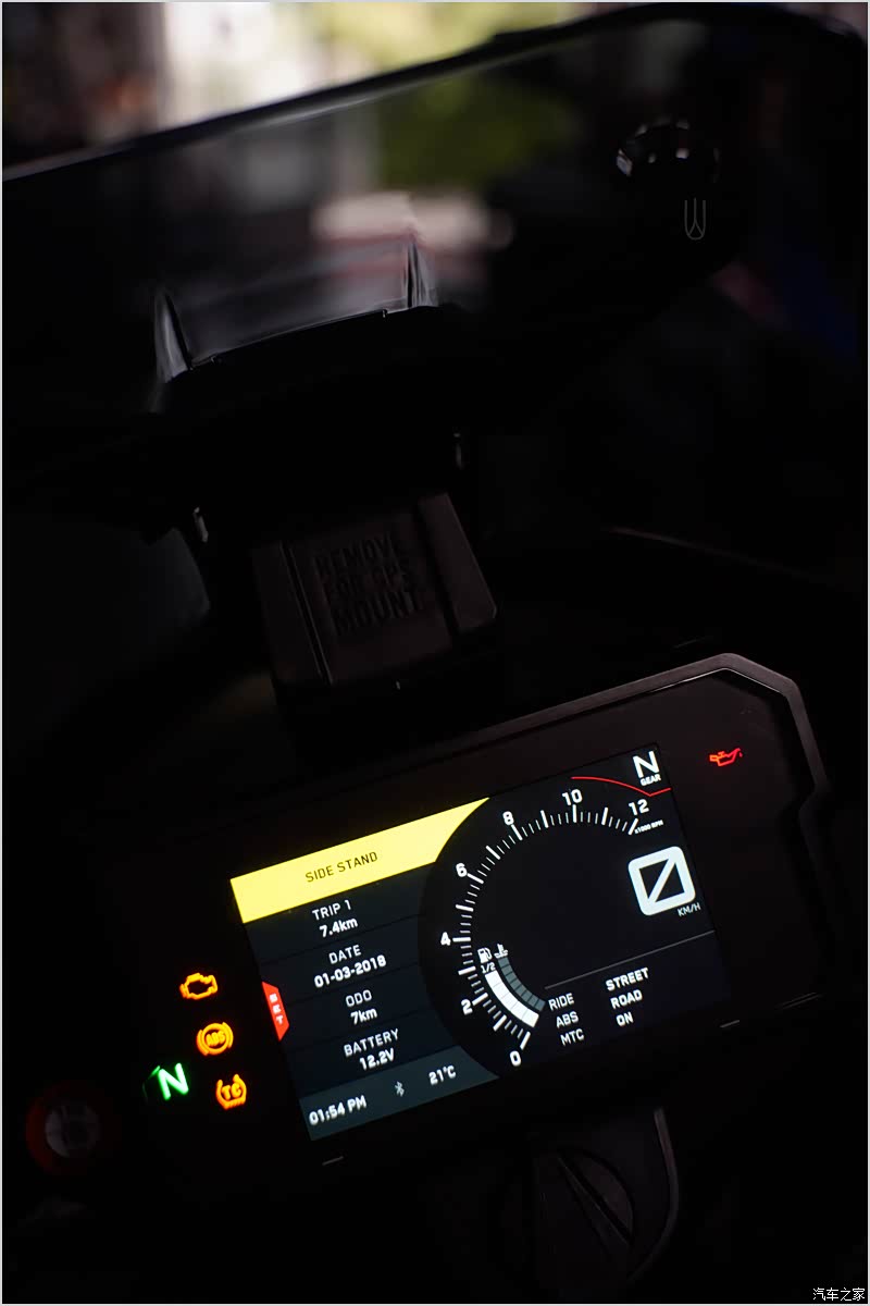

如果车辆运行过程中如果遇到引擎熄火断油的现象,说严重极其严重、说不严重也可以做到相对从容面对。四轮汽车因为方向、刹车系统均需要保持引擎运转才能维持正常使用,所以一旦发生熄火引起的方向和刹车失灵,对他人、对自己都将是极其危险的境地;而摩托车不一样,方向、刹车都不与发动机产生直接联系,即便遇到引擎熄火,只要注意齿轮箱档位的对应操作,方向和刹车依然可以正常使用,关键是保持冷静千万别慌。
记得790提车后第一次上街溜车就出现了行驶中的发动机断火,当时对新车的一切操作都不熟悉,包括高座的骑姿。就在一段直行即将拐入路口的减速阶段,发动机毫无征兆的熄火了。当时毫无心理准备,甚至对发动机运转的声音都没有判断,还是通过仪表显示才知道熄火,心里确实一紧!不担心别的,生怕来不及操作倒了车,毕竟才刚刚十几公里的新车!好在进路口前下意识按动启动键重新点火,还算是有惊无险….
之后印象里还有至少两次行驶中突遇熄火,具体细节想不起来了,只是都有个相同的规律,都是高速状态下连续降档减速至即将停止时发生。事后与身边的车友一起分析,到现在也没搞清楚原因到底是什么。
燃油的问题?一直保持加注的中石化、中石油的95#或98#汽油,并且都是油枪直接加注,自己也实在没能力判定是否燃油的品质问题。
车辆油路的程序问题?时间长了也忘了每次熄火时仪表上是否显示过故障灯,但之后用检测电脑并没有刷出过故障码。
如果不是燃油和程序问题,那就只能是自己的骑行方式有问题。因为购车时并没有选择对快速换挡解锁,出现状况的几次都是高速状态下拉离合、结合刹车连续降档出现熄火。难道操作方式有问题?
在搞清真实原因之前,还是那句话“做好心理准备,遇到情况时保持冷静别慌!”盼望有这类经验的朋友也能介绍指点下~
