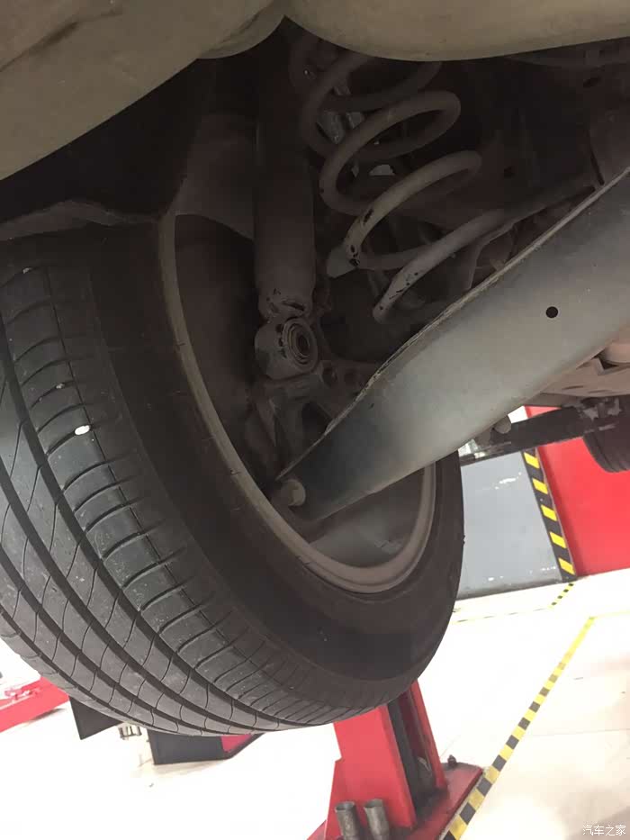

多连杆独立悬架,有点外八字,说是为了舒适性需要,帕萨特因为设计的原因,拆卸这个螺丝,完全需要人工操作,师傅原本估算一个小时可以完工,实际1个半小时才结束。
一开始想直接大力拧开螺丝,后来不得不找个支撑托住轮子,稍微轻松了点,但是还是很费力气,师傅说卸完这个活儿今晚能多吃1碗饭。
费了九牛二虎之力终于卸下了这颗螺丝,这颗螺丝因为空间有限,每次只能拧开一点,典型的有力气都使不上去,得慢工出细活。

这个是拆开另一边减震器拍的全貌,舒不舒服就全靠它能不能正常工作了,师傅测试了减震器,和出厂状态几乎没区别,正值壮年。
另一边的缓冲块就没刚才那边的好了,开裂之后已经开始烂了,可能是我一直习惯的避坑驾驶习惯有关,一直这边会Duang Duang躲不开。
竖起来直观的感觉到这根基本失效了已经,完全没有了橡胶的质感,变得很硬没有弹性,不过还没严重到粉化。
怎么拆的怎么装回去,就是螺丝需要拧紧了,这可不是闹着玩的,提醒他用扭力扳手,师傅说帕萨特位置难弄,只能靠自己大力了,能省力他早就用了。
老方法用千斤顶支撑着,这样好使上力气,安装也更加到位。
