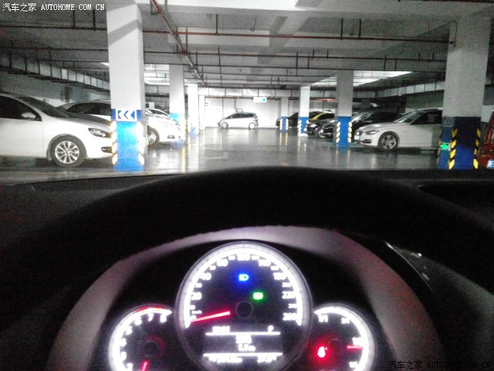

没有中文仪表盘的昊锐  安装脚窝灯 无法调节亮度   多天以前  就有昊友问过我  当时 我也没有研究过  也无法回答
前段时间玩5053的时候发现   可以调整了  现在我就公布一下
安装脚窝灯后  激活 打开  这样关门后应该可以亮了  要设定亮度   进入09中央电控系统   匹配   选项就有脚窝灯亮度选择   分别有两项关于脚窝灯的选择  一项是开门的亮度设置    还有一项就是关门的亮度设置    需要多少就可以设置多少      有中文仪表的  也不能设置开门的亮度    但是用这个方法  有中文仪表的  也可以设定开门的亮度了
就到这里  不懂的 随时咨询我
