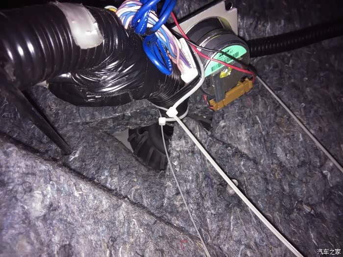

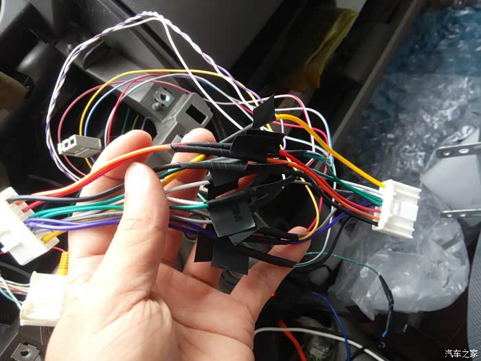

线有点多有点乱,公母插就是要实现无损安装
把机子后面的线改好了,没有热缩管只能这样

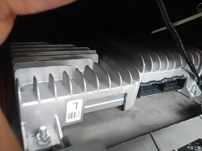

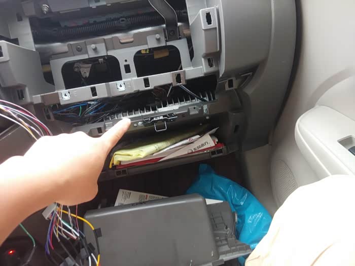

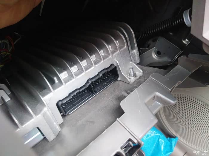

功放放这个位置再好不过,后隐蔽而且散热好

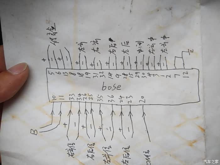

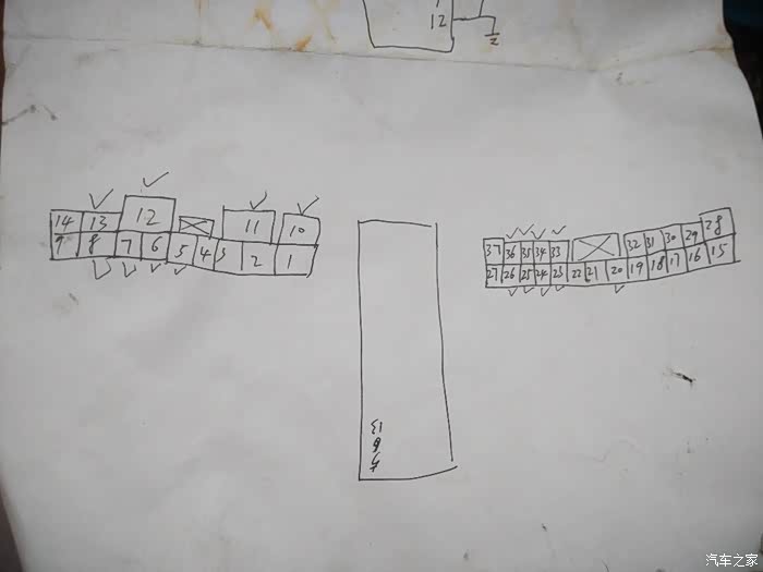

这个是接线图,九路输出!
根据这两张图我们就可以接线了!

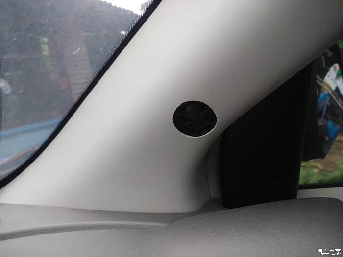

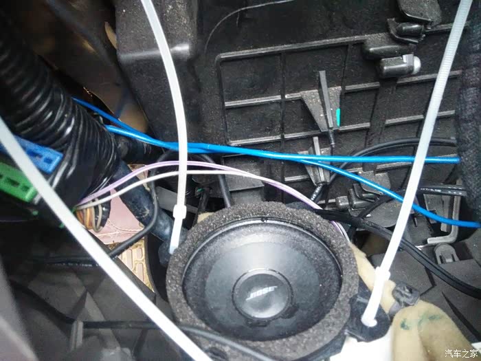

A柱的高音分别是左右各一个,机子后面一个

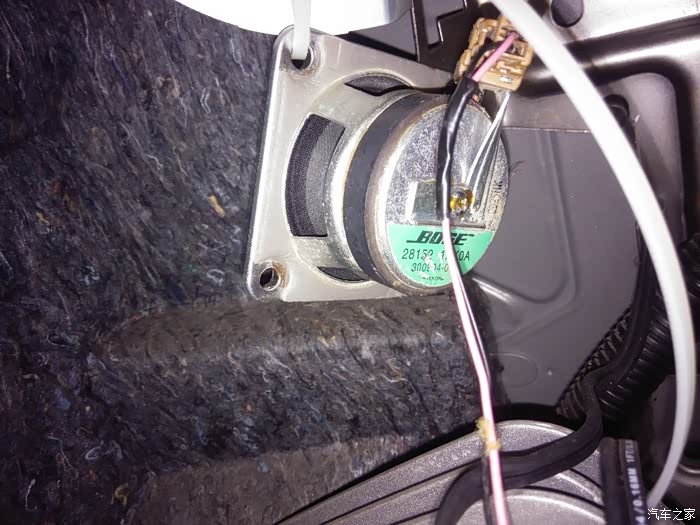

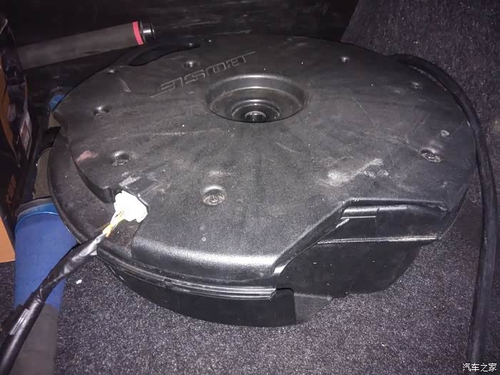

这个是低音盒放在尾箱,门隔音跟喇叭也装了

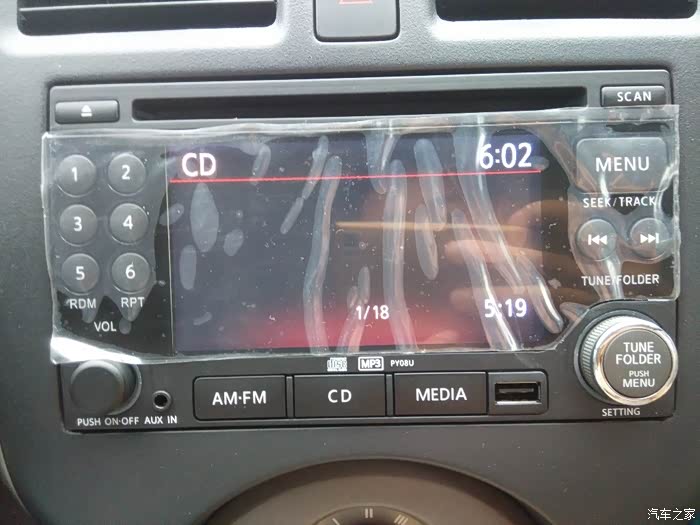

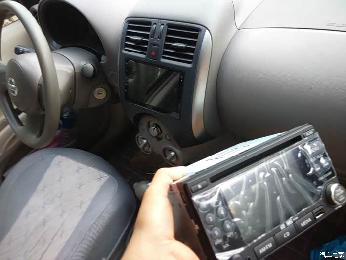

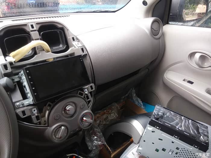

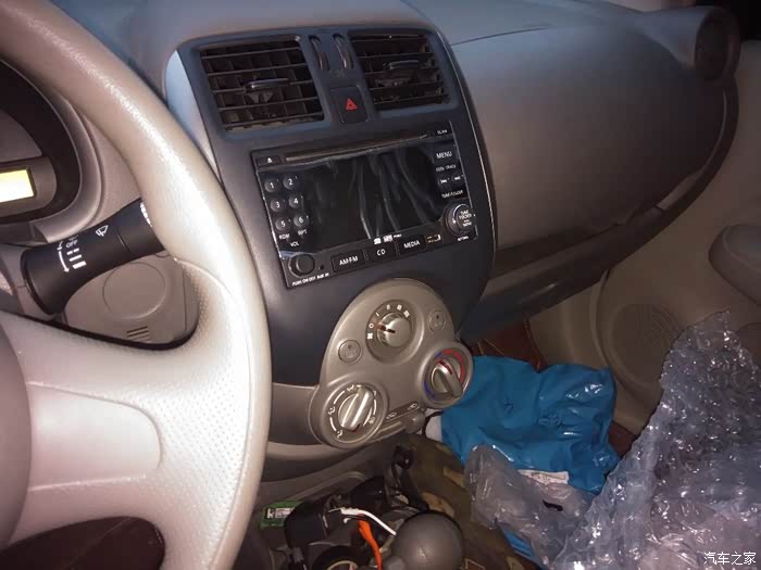

本人的是12款阳光,原车音响实在太烂!我自己对音乐要求比较高所以改音响的事早已在心中琢磨着!今天配件都齐全了可以大搞一场!先把以前加装导航的机子拆掉!手机拿着的机子才是我想要的,音质不错!

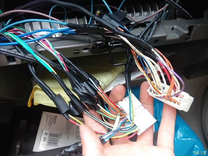

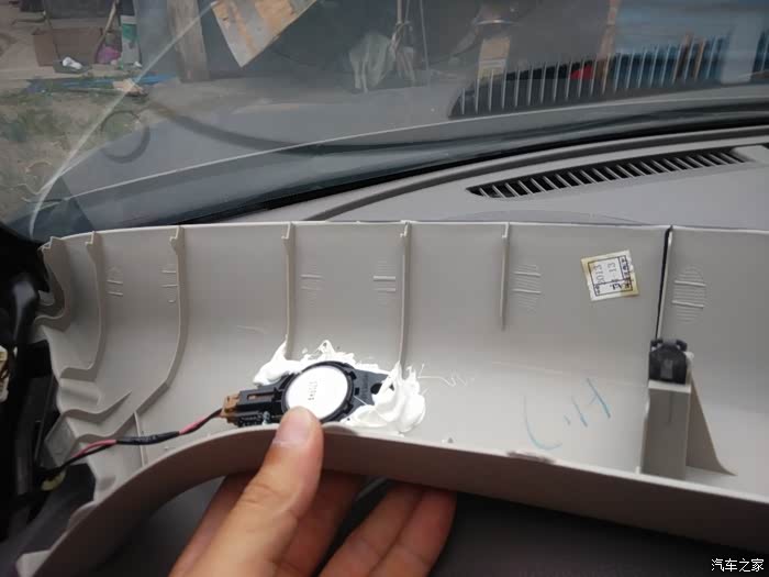

这个是接线图,九路输出!
根据这两张图我们就可以接线了!
